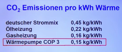

Der gute alte Ganteför
Mit dem alten Zahlenwerk tuppert der jetzt schon seit Jahren durch die Republik
450 g unterstellt er da dem deutschen Strommix.
Das war so um 2022 zuletzt der Fall, als das Video erstellt wurde.
Wie wäre es denn Mal mit aktuellen Zahlen?

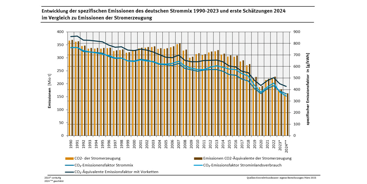

Umweltbundesamt zum Beispiel
343 g CO2 stellen die für 2024 in den Raum
Dieses Jahr ist eine weitere Senkung fest im Blick.
Also Wärmepumpe erzeugt höchstens so wenig CO2 wie Gas.
Bei guten Anlagen mit 1:4 sind wir jetzt schon umweltschonender als mit Gas unterwegs.
Naja er hat wenigstens Zahlen, und ist fähig, sie in Relation zu setzen. Und nach seinem Video ist man ernüchtert, wenn nicht geheilt vom Umstellungswahn. Denn das ist das Problem: was für Wenige Richtig sein kann, wird von den Ideologen als Allgemeingültig hingestellt.
Für die meisten Fälle ist die Wärmepumpe die richtige Wahl.
Ja du hast Recht: bei ganz tiefen Außentemperaturen und hohem Vorlauf ist die WP schlechter als Gas.
Deine Aussage trifft aber nur auf wenige Stunden im Jahr zu. In den vielen anderen Stunden ist es andersrum.
Insofern stellst du das falsch dar
Nicht ich, der Ganteför sagt das. Hatte den Link dazugepackt. Wenn du denkst das is nicht so, musst du mit eigenen Zahlen, Daten und Quellen aufwarten.

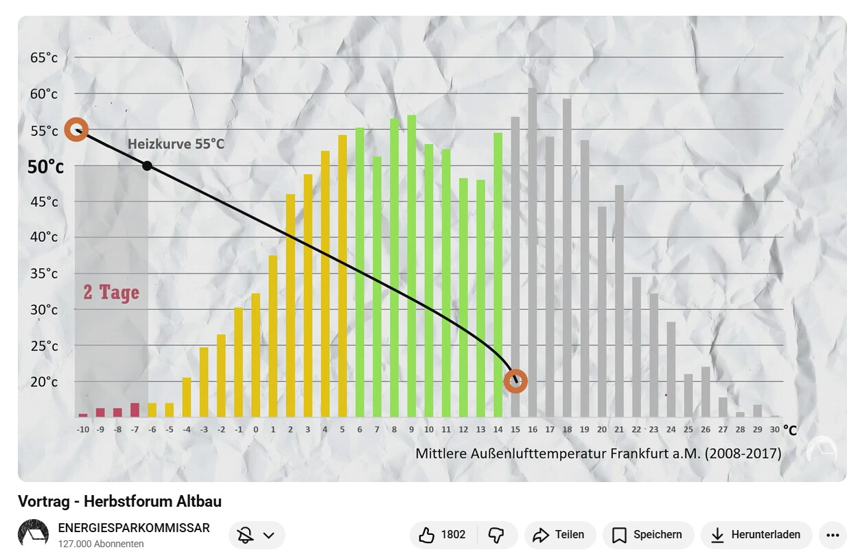

Die "bösen " Zeiten bei Außentemperaturen unter 0 °C mit COP unter 2,5 tauchen nur an wenigen Tagen im Jahr auf.
Wichtig ist zu erkennen, dass die resultierende Jahresarbeitszahl JAZ die entscheidende Größe für die Aussage ist: ob sinnvoll oder nicht sinnvoll. ( neben allen anderen persönlichen , baulichen und sonstigen lokalen Aspekten).
Dann kann man nichts falsch machen und läuft langfristig in die positive Richtung bei den Heizkosten. ( Von der CO2 Ersparnis ganz zu schweigen)
( Beispiel Grafik stammt vom Energiesparkommissar / Fankfurter Raum mit NAT -10 °C)
Wenn man sich bewußt wird, dass man nur an wenigen Tagen im Jahr die kritische Marke unterschreitet, und dieser Anteil nur sehr wenig zu den gesamtkosten im Jahr beiträgt, dann kann man sehr viel selbstbewußter die Entscheidung fällen: Ja . eine WP ist was für meine Situation.
Hier der ganze Vortrag zum besseren Verständnis. Er startet mit etwas Vorlauf bei der entscheidenden Erklärstelle zu der oben gezeigten Grafik.
Das müsste irgendwo weiter oben stehen, ich habs jetzt aber auch nicht mehr gefunden. NAT ist bei -14,3°C und seit 2002 gab es an 25% aller Tage Minusgrade (wenn man den historischen Wetterdaten des DWD glaubt).

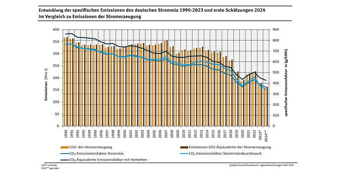

Der Wert von 343g CO2/kWh als Mittelwert übers Jahr ist stimmig und die (trendmäßige) Abnahme des Werts zeigt den Erfolg des Aubaus der erneuerbaren Energien.
Ich gehe davon aus, dass in den Sommermonaten der g/kWh Wert niedriger ist, dafür in den Wintermonaten höher. In den Wintermonaten liegt jedoch die meiste Stromheizlast der Wärmepumpen.
Nur dass wir hier nicht Äpfel mit Birnen vergleichen...

… Kaum bekannt und deshalb mehr als bemerkenswert ist, dass der Strom im Kernwinter durch den hohen Anteil an Windenergie ebenso grün wie im Sommerhalbjahr ist (Bild 5). Damit kann der Mythos, dass Wärmepumpen im Winter verstärkt mit Kohlestrom betrieben werden, klar widerlegt werden: Strom aus Windkraft und Solarstrahlung ergänzen sich zu vielen Stunden und kompensieren gegenseitig in erheblichem Umfang das saisonal unterschiedliche Angebot. …
Dekarbonisierung - Auch der Winter-Strommix ist grün genug für Wärmepumpen
Danke für den Link.
Der Artikel ist sehr aufschlußreich und lesenswert auch im Hinblick auf JAZ und Effizienz von Wärmepumpen.
Selbst in "schlechten" Jahren lag der g/kWh Wert in einem der Heizmonate maximal 20% über dem Jahresdurchschnittswert; in einem guten Jahr (Feb 2020) auch mal ca. 25% darunter.
Meine Annahme, dass es generell eine große Differenz zwischen dem Jahresdurchschnittswert für g/kWh und dem Wert im Winter gibt ist damit widerlegt.
Wieder was gelernt. :slight_smile:
