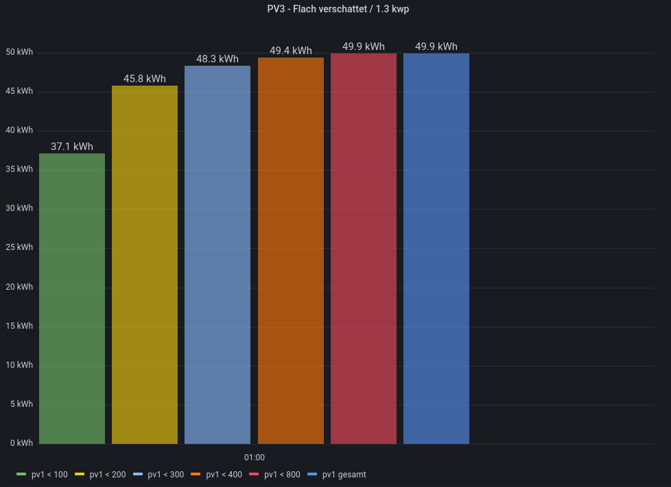

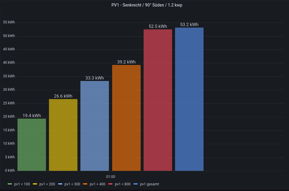

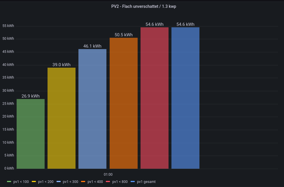

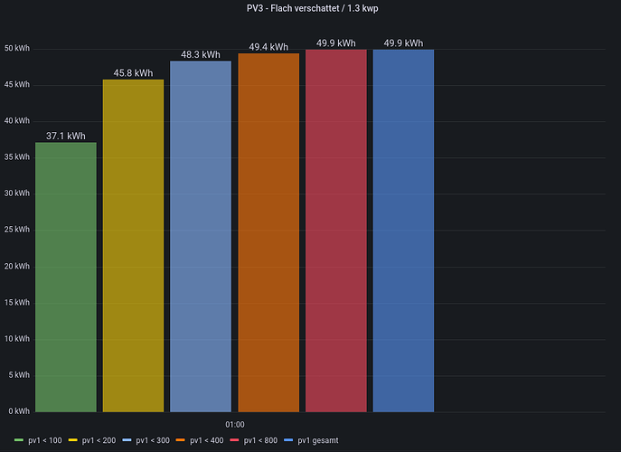

Ist hier mal ganz gut zu sehen: Die Erträge meiner 3 Strings im Januar und Februar In Abhängigkeit der Leistung, bei der sie Erbracht wurden.
Jeweils ähnliche peak Leistung 1.2 kwp und 1.3 kwp. Einer 90° gen Süden, die beiden anderen flach liegend.
PV3 ist wirklich ungünstig gelegen. Liegt relativ niedrig zwischen zwei Häusern - wirklich Sonne drauf kommt nur Mittags für kurze Zeit und das auch nur wenn sie hoch steht. Sonst liegt entweder Morgens die eine Hälfte im Schatten, oder Nachmittags die andere Hälfte. Dafür läuft PV3 bei 130V und PV1 und PV2 bei 80V. Die Höhere Spannung kommt beim Schwachlicht zu Gute.
Auffällig ist hier, dass der 90° String einen nicht unerheblichen Teil seines Ertrags bei Leistungen >= 30% seiner peak Leistung gebracht hat.
Die beiden Anderen haben bei niedrigen Leistungen so vor sich hin gedümpelt und ein paar Watt geliefert - sind aber dafür am Ende des Winters auf gleiche Erträge gekommen. Bemerkenswert insbesondere für PV3 - denn diese Anlage ist wirklich alles andere als optimal.
3 parallele Strings aus uralten Modulen, die kaum noch Spannung halten können. Mindestens ein String liegt ständig im Schatten und behindert den Rest. Und trotzdem ist der Ertrag kaum weniger als bei den anderen Anlagen.

Ich würde so rechnen: Mit 1.3 kwp bekomme ich in jedem Fall immer 5h am Tag meine Grundlast von 150w gedeckt. Mehr oder weniger egal, wo ich das hinlege. (vgl. meine verschattete pv: knapp 50 kwh in 2 Monaten, die mit einer Leistung von weniger als 200w produziert wurden.)
Das entspricht eingesparten 0.75 kwh /d, also ~ 275kwh/y, also ~80€...

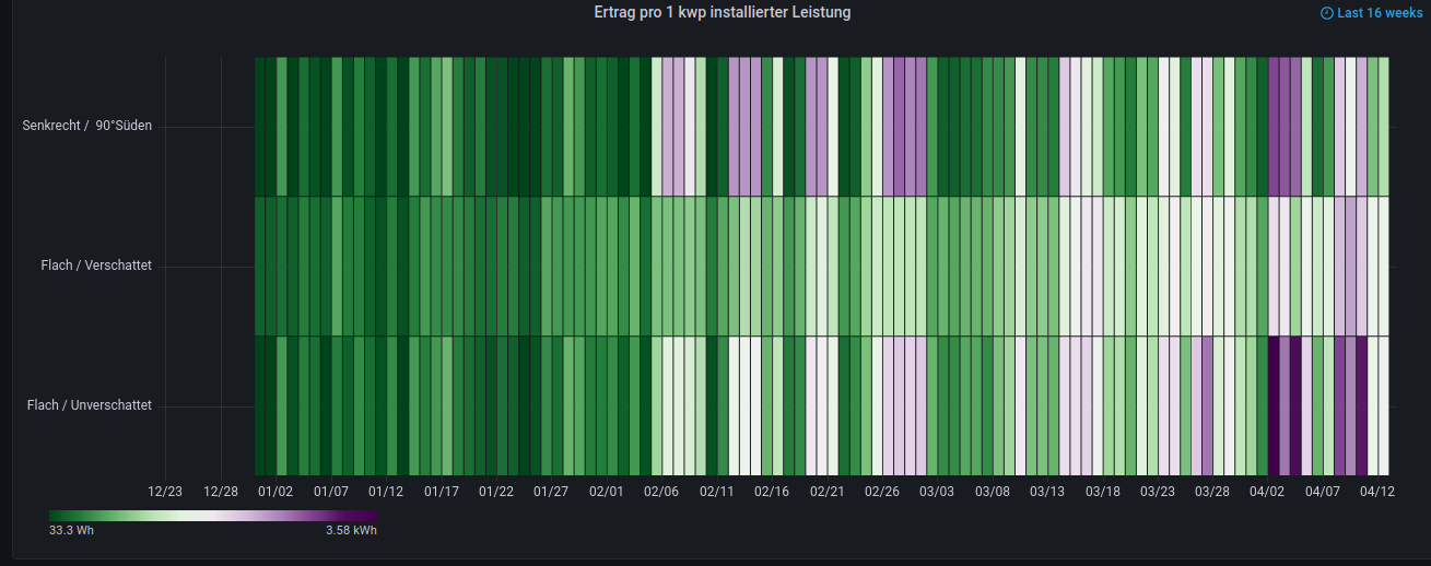

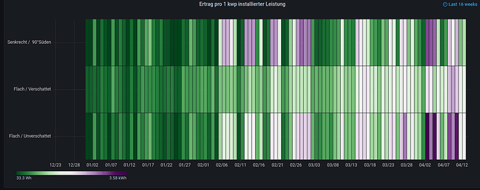

Hier auch nochmal eine andere Grafik: Der Ertrag jeden Tag - normalisiert auf 1 kwp installierter Leistung. was man ganz gut sieht ist, dass im Winter die "schlechte Anlage" keine guten Tage hatte. Nicht so wie die 90° Anlage. Dafür hat sie aber auch keine wirklich schlechten. Aus Zwei Gründen: Höhere String Spannung und flache Ausrichtung.
Wenn mal ein Tag wirklich nur 40wh aus 1 kwp bei 90° gebracht hat, haben die flach liegenden immer noch 400 wh / kwp gebracht - je nach größe der Anlage reicht das um einen Sparsamen Haushalt über die Runden zu bringen.
Leider nimmt man die wenigen schönen Tage dann nicht mit - mal ein Tag mit 2.5 kwh / kwp im Januar? Klar, das geht bei 90°...
Jetzt wo die sonne langsam höher steigt, verliert die 90° Anlage ihren Zweck... Die Flachen übernehmen. Und klar ist auch: die unverschattete Analge macht mehr bumms.

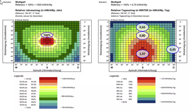

Ich hatte die Frage, ob es nicht gescheit wäre die Module an der Balkonbrüstung mit 80% aufzustellen, um
den Ertrag im Winter zu "maximieren" und im Sommer kommt dann eh "zu viel" an.
quelle: https://www.haustec.de/energie/pv-module/winterertrag-von-pv-anlagen-mit-der-richtigen-aufstellung-steigern
Nun zeigt mir die Effektivität der flachen Panels doch noch einen anderen Ansatz. :slight_smile:
Da ich zwei Strings mit jeweils 3 Panels (1690mm 370Wp) aufbauen will, wäre der folgende Ansatz evtl. am Effektivsten.
1 String am Balkon mit 80% Neigung
1 String auf Flachdach flach liegend mit ca. 20% Neigung
(Hoffe der Schneefall in München ist nicht so hoch, sonst heisst es kehren)
