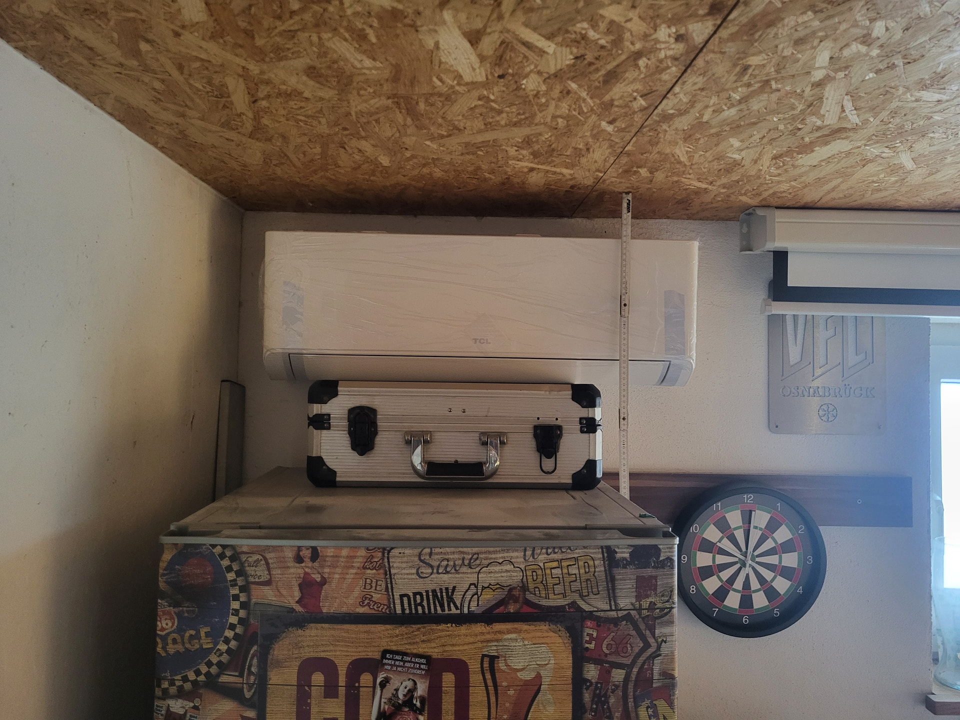

Minimum 5cm über dem IG Platz lassen. Wenn mehr geht, ist es günstiger, auch für Montage, Demontage, Wartung. Kühlschrank: Man könnte die Klappen so einstellen, dass die drüber auswirft, aber optimal finde ich das nicht.
War auch meine Denke. Mal sehen, ob sich noch ein anderer Montageort finden lässt.
Mir macht die Geschichte mit den ca. 30cm nach oben grad mehr Kopfzerbrechen. Das war mir tatsächlich nicht bewusst. Unsere Deckenkassette folgt halt einem anderen Ansaug- / Ausblasprinzip.
Wenn man die Tiefe vom Innengerät abzieht und den Winkel für die ausströmende Luft, sollte man das doch in der Praxis gar nicht merken :thinking:
Ich habe das aus Interesse mal gerade bei meiner 2025 Perfera ausprobiert: Da stellt sich besonders eine der Lamellen fast senkrecht in der stärksten “nach unten” Stellung, aber mehr als ca. 45° Ausblaswinkel nach unten ist nicht möglich. Vielleicht ist es auch ein wenig mehr, habe nicht gemessen. Aber weit entfernt von senkrecht nach unten (was ja auch Unsinn ist, man möchte die warme Luft ja in den Raum blasen, nicht senkrecht zum Boden) Also aus der horizontalen gemessen mehr als 45° nach unten ist denke ich sinnfrei (selbst wenn es ginge). Und dann bläst man doch über die vorstehende “Restkante” des Kühlschrank drüber???
Wie gesagt, kann auch weniger sein. Es geht ja nur darum, dass warme Luft nach oben steigt und um so höher das IG hängt, je wärmer ist die angesaugte Luft. Das könnte dann ggfs. zu takten der Anlage beitragen je nach Einstellung - weil die Anlage eben “denkt” das Raum wäre schon warm. Aber es ist nicht so dramatisch…Ich habe auch ein IG mit nur 5cm Abstand zur Decke installiert, weil genau darunter ein Fenster ist. Läuft wunderbar. Am Ende ist es denke ich auch besser im Zweifel weniger Abstand zur Decke, wenn es sonst der bessere Platz ist (zb. kurze Seite vom Raum - damit es in Längsrichtung bläst).
Im Keller habe ich nun ein Gerät mit 17cm Abstand montiert, weil es so eben gut gepasst hat.
Die 30cm sagen eben, wenn es “egal ist” dann macht es Sinn die einzuhalten…
Ok, 5cm wären natürlich auch da kein Problem.
Ich überlege auch grad, wie die Anwendungsfälle sind: Im Sommer wäre es ja sogar “hilfreich”, wenn die Klima -auch- den Kühlschrank anbläst. Nur die angesaugte Luft, kämme halt vom Wärmetauscher vom Kühlschrank… Könnte man evtl. vernachläassigen, den die warme Luft würde den Raum eh (minimalst) aufheizen.

Die 30cm Abstand zur Decke kannst du komplett vergessen. Hinreichend gut gehts ab 5cm, für manche Sachen günstiger wären 10-15cm.
Und wenns nur um ein wenig Frostschutz und Wärmeschutz geht, klappt das auch über dem Kühlschrank.

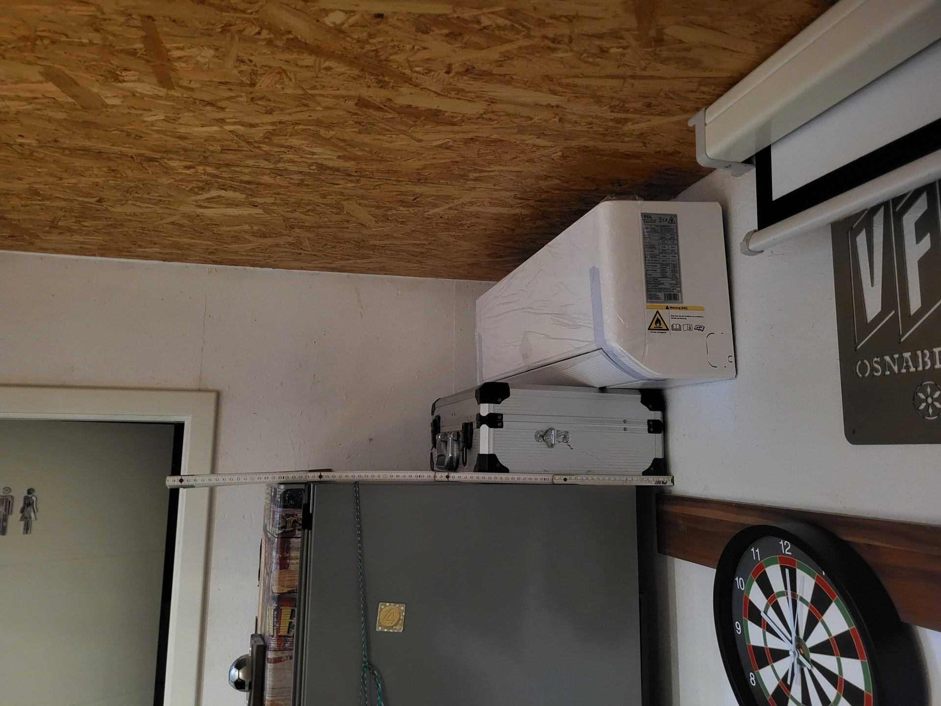

Ok, ich werd mich dem mal annähern, wie es am besten unten zum Kühlschrank passt. Werd mir dann mal ne Art Lehre bauen und etwas mit den Abständen “spielen”.
Ok. Das sieht recht vernünftig aus, finde ich. 8cm nach oben. 17cm zum Kühlschrankdeckel. Ich gehe dann noch etwas weiter in Richtung Fenster. Dann sollte das gut gehen.

Das Ding ist ja teuflisch tief :see_no_evil_monkey:
Damit hatte ich nicht gerechnet. In dem Fall behindert der Kühlschrank schon ein wenig. Es geht natürlich trotzdem, aber besser wäre wenn das Innengerät die Luft schräg nach unten auswerfen kann.

Ja, sind gut 65cm. Ich hab eben schon überlegt, ob ich eine Art Kasten an die Decke baue, um das Innengerät so 30-40cm weiter in den Raum zu holen.
Ja, das war eine Fehleinschätzung von mir…Sorry;) @win hatte da völlig Recht. Bei dir kommen eben 2 Sachen zusammen: Der hohe + tiefe Kühlschrank und die geringe “Resthöhe” vom Raum.

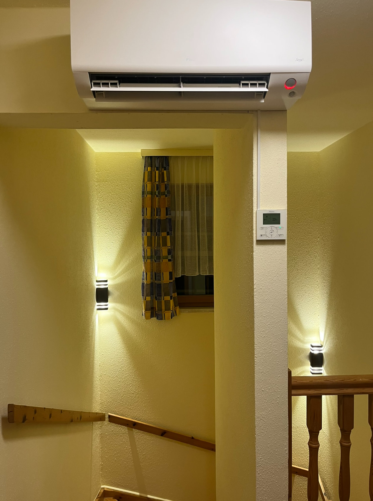

Ja, das wäre auf jeden Fall besser. Ist ja nicht viel Arbeit, habe ich bei mir auch gemacht bei einer Anlage:
Der Kasten an dem das Gerät hängt ist “neu”.
Ich glaube nicht, dass das irgendwer macht. Das würde bei einer gängigen Deckenhöhe von 2,50m bedeuten, dass die Unterkante von vielen Wandgeräten in 1,90m Höhe hängt, bedeutet viele würden sich den Kopf stoßen. Eine Installation über der Tür, wie übrigens auch empfohlen, wäre bei deutschen Standardtüren so nicht möglich.
Das ist halt ganz individuell…
Manchen haben sogar die Wandgeräte auf halber Höhe montiert, entweder wegen Dachschräge - oder weil sie (fast?) nur heizen damit und dann geringere Höhe eigentlich eh besser ist.
