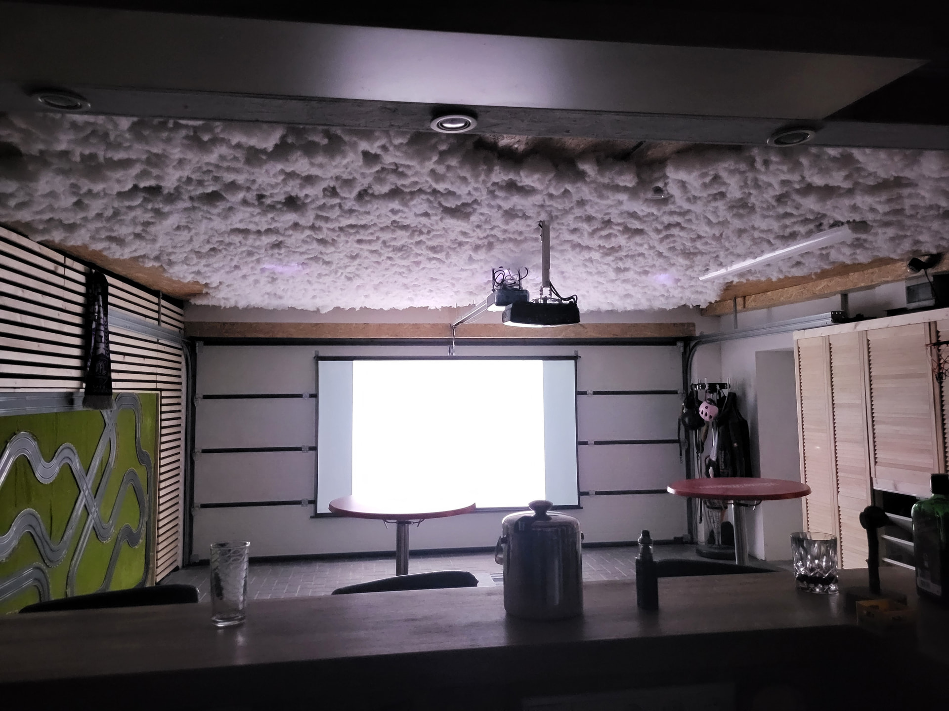

ich betreibe eine “Hobbygarage” mit ca. 50qm bei 9 x 6,3m Außenabmessungen. Ca. 3m Hoch.
Das Mauerwerk besteht aus 17er KS-Steinen, ca. 6cm Dämmung, 2cm Luftschicht und 10cm Klinkern.
Die Fenster haben Dreifachverglasung
Das Garagentor misst ca. 5,5m (Dämmung ca. 40mm laut Rechnung).
Das Dach ist ca. 30cm Gedämmt. Wir mussten Reste verklappen :sweat_smile:

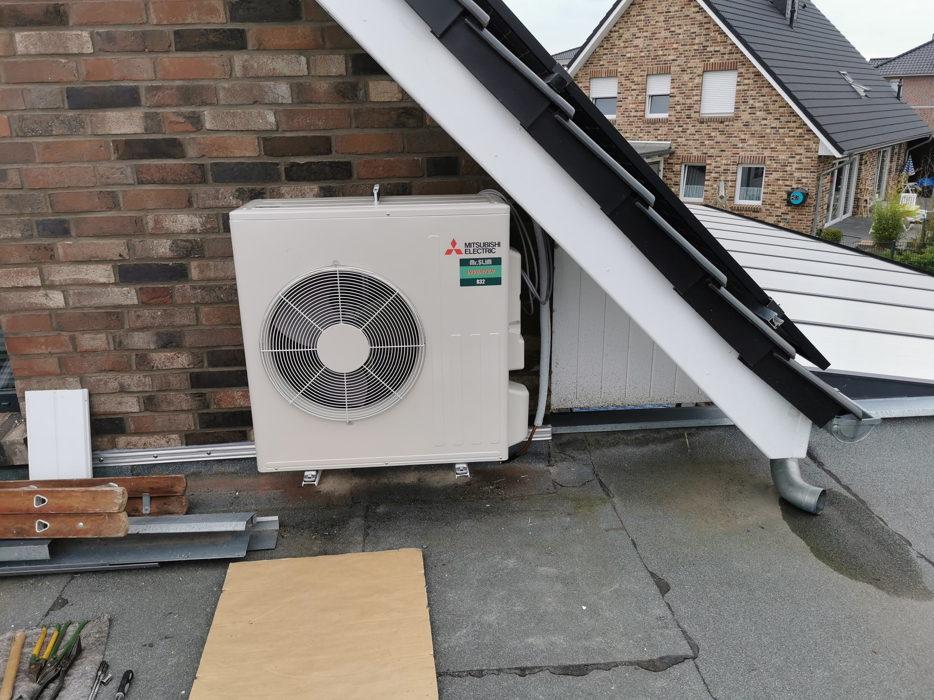

Am bisher angedachten Montageort der Außeneinheit soll in Zukunft eine Art “Wintergarten”, also geschlossener Raum sein. Ich denke, damit fällt der Platz aus.
Ist es möglich, die Klimaanlage auf der Bitumenschicht der Garage mit entsprechendem Unterbau abzustellen? Oder ist der Ort evtl. schlecht? (Beschädigung am Garagendach, Windeinfluss am Gerät)

Im “Innenraum” auffstellen macht nicht viel Sinn, wenn der dann ganz zu ist. Wenn ein Teil offen bleibt, ev. schon. Unter Dach ist immer besser - geht aber auch ohne.
Ah, ok - dann werde ich mir einen alternativen Platz suchen müssen. Ich habe jetzt eine

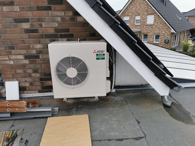

”TCL Split Klimaanlage 12000 BTU (3,4kW) Modell: BreezeIN” bestellt. Diese werde ich entweder unterm Dachüberstand in der Nähe meiner bestehenden Mitsubishi Klimaanlage oder auf der Rückseite der Garage anbringen, wo noch ein Dach hinkommen soll. So, wie ich das verstehe arbeitet die TCL über die SmartLife / Tuya App. Die habe ich bereits in HomeAssistant eingebunden. Vollständige Recherche folgt natürlich noch.

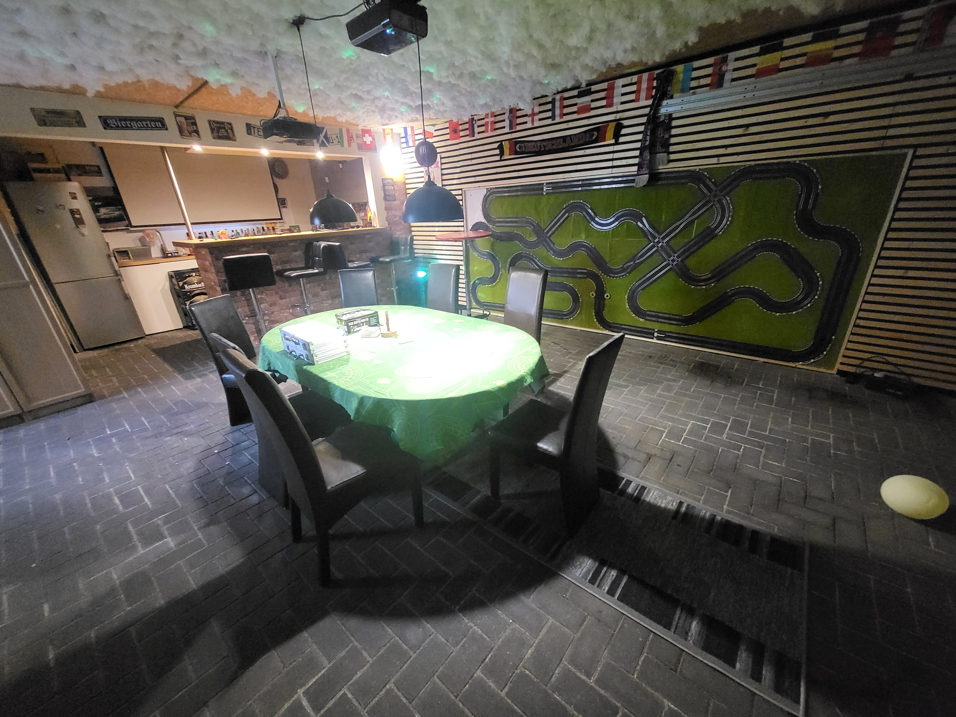

Das Garagentor schließt rundum mit einer Dichtlippe ab. Zumindest zieht es dort nicht durch. Das Tor hat auch eine Belüftungsfunktion, die gegen Schimmelbildung helfen soll.
Dauerhaft wird der Raum sicher nicht beheizt oder auch gekühlt. Wenn Feiern, Darts, Carrera oderso anstehen, wäre es schon ok, wenn es ne Weile dauert. Spontan den ganzen Raum um 15 Grad zu heizen/kühlen ist denke ich nicht unbedingt eine der Hauptanforderungen. Da kommt dann eher die Preiserwartung zum Tragen.

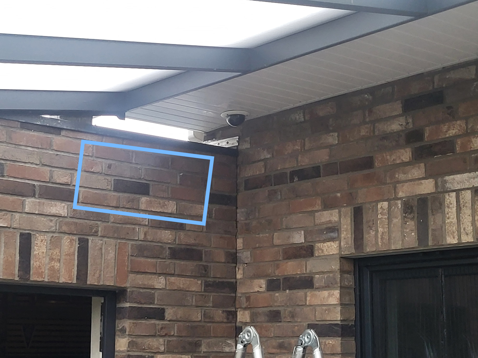

Ich mache morgen, wenn es wieder hell ist mal Fotos von den möglichen Anbringungsorten. Entweder an der Wand (favorisiert) oder unterm Hausdach-Überstand auf der Garage.

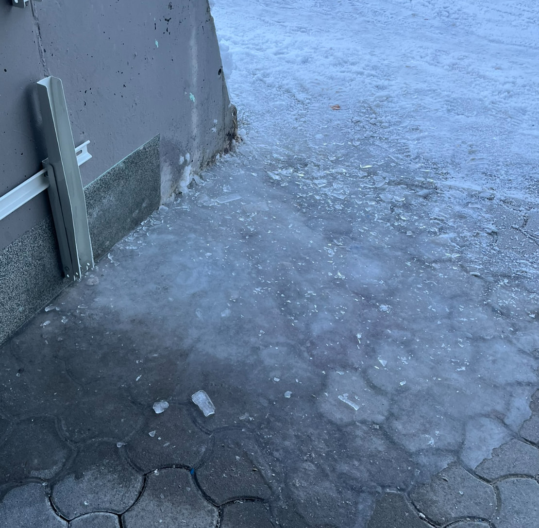

Bedenke dabei auch, dass am Aussengerät - beim heizen - u.U. große Mengen Kondenswasser anfallen. Das muss irgendwo hin. Außerdem kann es dazu führen, dass das Aussengerät vereist. Deshalb ist es ratsam, dieses (wenn möglich) gut zugänglich zu montieren und an einem Platz, wo das durch Kondenswasser entstandene Eis nicht stört. Wenn du das Kondenswasser in den Abwasserkanal leiten möchtest, solltest du zwingend eine zusätzliche Beheizung der Abtauwanne und des Ablauf einbauen.
Ja, am bevorzugten Montageort (erstes Bild) war vorher in der Ecke eine Dachrinne, bis das Terrassendach dort montiert wurde (auf dem Bild im Hintergrund zu sehen). Da würde ich den entsprechenden Abfluss einfach wieder frei machen. Dort käme ich auch von der alternativen Stelle auf dem Garagendach, in der Nähe der Mitsubishi aus gut hin. Um eine Abtauwanne werde ich dort wohl nicht umherkommen. Ich gehe dann davon aus, dass das 100er KG-Rohr darunter nicht ausreicht, um das Eis loszuwerden?
Dieses Dach soll aber mittelfristig zu einem einfachen “Wintergarten” aufgewertet werden. Sicher nicht luftdicht, da nur durch Glasschiebetüren verschlossen, aber nicht mehr durchgängig gut belüftet. Evtl. bleibt der Spalt, den man dort sieht aber offen. Ich denke aber, für ein Split-Außengerät dann wirklich keine gute Wahl, oder?

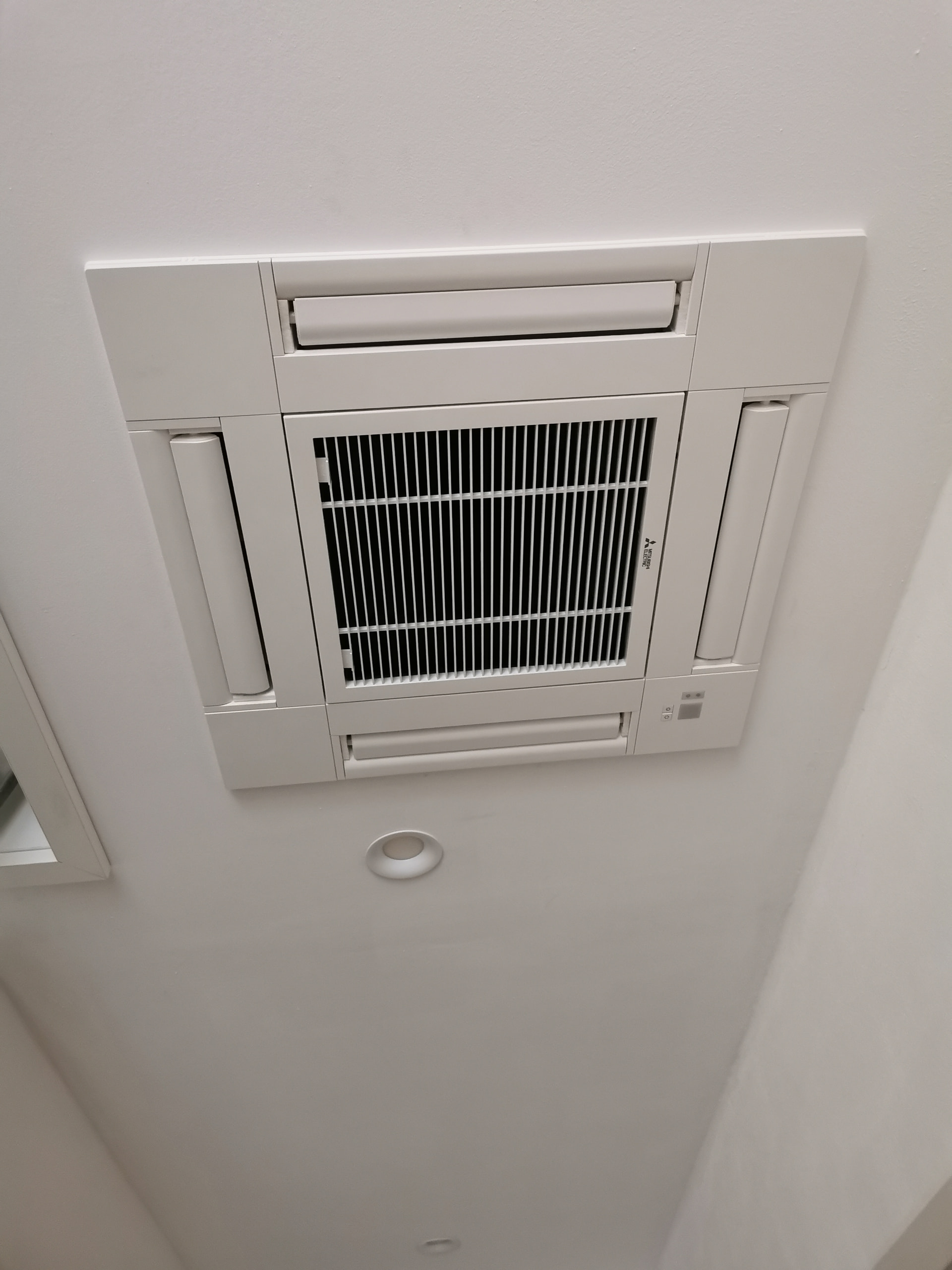

Wo ich jetzt grad ins Grübeln komme und unsicher bin: Bei unserer Mitsubishi Split Anlage mit Deckenkassette haben wir eine Kondensat Pumpe an der Inneneinheit. Mit der heizen wir aber auch relativ selten. (Primärheizung fürs Wohnhaus ist noch eine Gas-Brennwert-Therme). Draußen kann das Wasser bei der Anlage übers Garagendach ablaufen. Wäre dann ja für die “Kleine” auch so möglich, ohne extra Kondensatablauf.

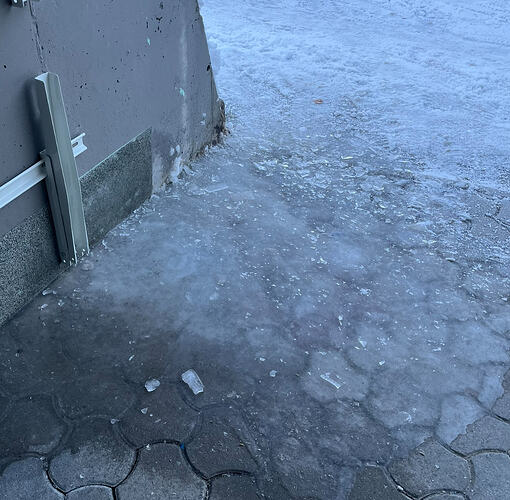

Um das Tauwasser loszuwerden? Natürlich. Aber das geht nur, wenn es flüssig ist. Und je nach Temperatur / Luftfeuchtigkeit / Leistung der Anlage / Wind ggfs. usw. - friert es eben ein. Und dann ist ggfs. eine Beheizung nötig.
Nein, auf keinen Fall. Man möchte ja auch nicht, dass es da drinnen dann noch kälter wird…
Natürlich, aber eben daran denken: Da fallen ggfs. große Mengen Kondensat an:
Wenn das egal ist, ist alles gut. Man sollte aber im Auge behalten, dass die Wanne nicht zufriert im Aussengerät. Für´s heizen optimierte (Nordic) Geräte haben dazu extra schon ab Werk eine Heizung in der Wanne, die dann mitläuft wenn es kalt ist.
Ich würde das Ding an die Wand schrauben neben die Mitsubishi - ist doch eh ideal dort.
Oder ggfs. darüber - wenn es sonst wg. dem Fenster nicht geht.
