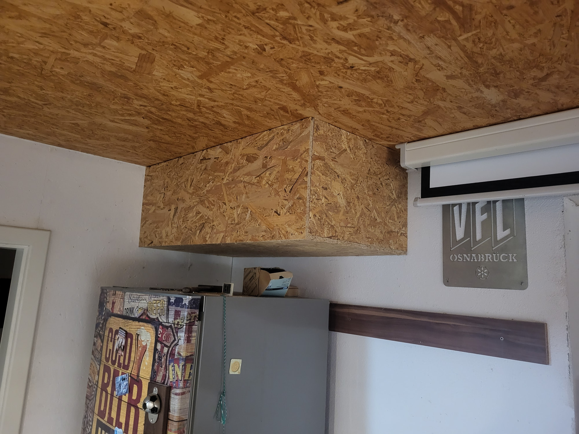

Ich bin gerne im Baumarkt - da gehts dann gleich mal hin und dann baue ich da einen Kasten hin.
Gut auch, dass es “nur” die Garage ist, da muss es am Ende nicht 100%ig aussehen.
Ich mache den dann seitlich zum öffnen. Dann hätte man sogar einen “Serviceschacht” dahinter. Auch wenn man den wahrscheinlich niemals braucht :sweat_smile:

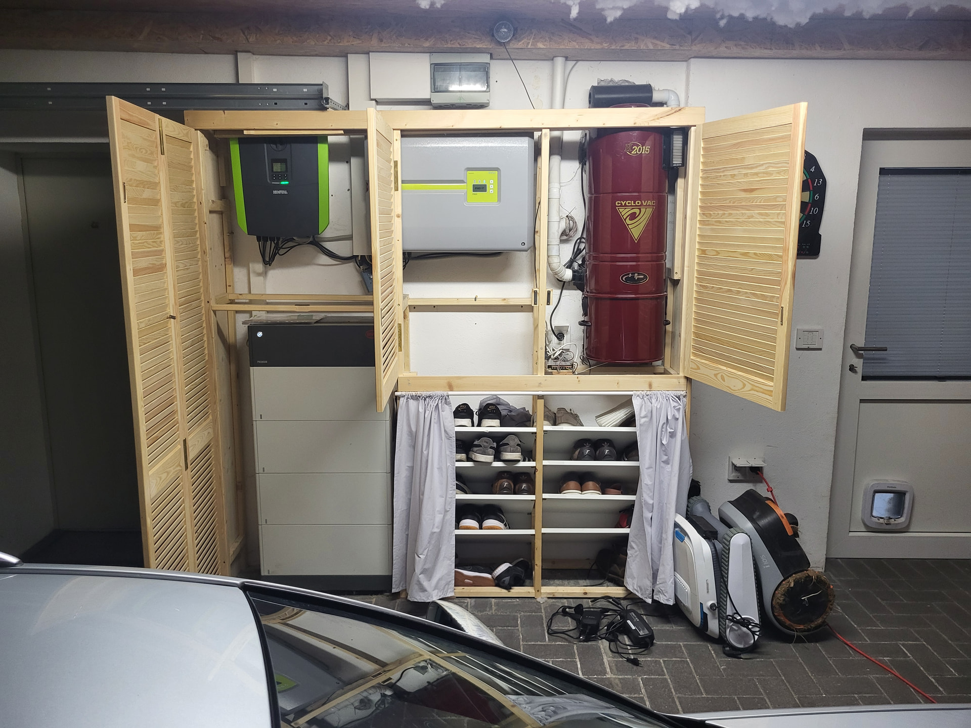

Ja, ich habe es auch so gemacht, dass ich es noch öffnen kann. Ich habe mir den Aufwand mit Rigips komplett gespart weil ich keine Notwendigkeit sah. Ich habe die Seite an der das IG hängt und die Oberseite zur Decke aus 3 Schicht Platten die ich liegen hatte gebaut und mit Winkeln ein “L” vorbereitet. Zur Seite hin auch noch Winkel wo die Platte zur Decke seitlich geschraubt ist. Die Unterseite und Rückseite habe ich einfach aus einer alten Rückwand von einem Regal gemacht. Nach dem alles in gelb übermalt ist sieht man eh nicht was darunter ist und das ist ja nur Optik, damit es zu ist. Da wäre es eigentlich sinnfrei hier hohe Materialstärke zu nutzen. Schaden kann es nie, wenn man hinterher zerstörungsfrei rankommt. Ich habe bei meinen Kernbohrungen auch Kanalrohre mit in die Bohrungen gesteckt und mit per Lochsäge ausgesägten Styro “Stöpsel” zugestöpselt. Dann kann man später - wenn nötig - jederzeit noch neue Leitungen durchführen. Den Rest ausgeschäumt.

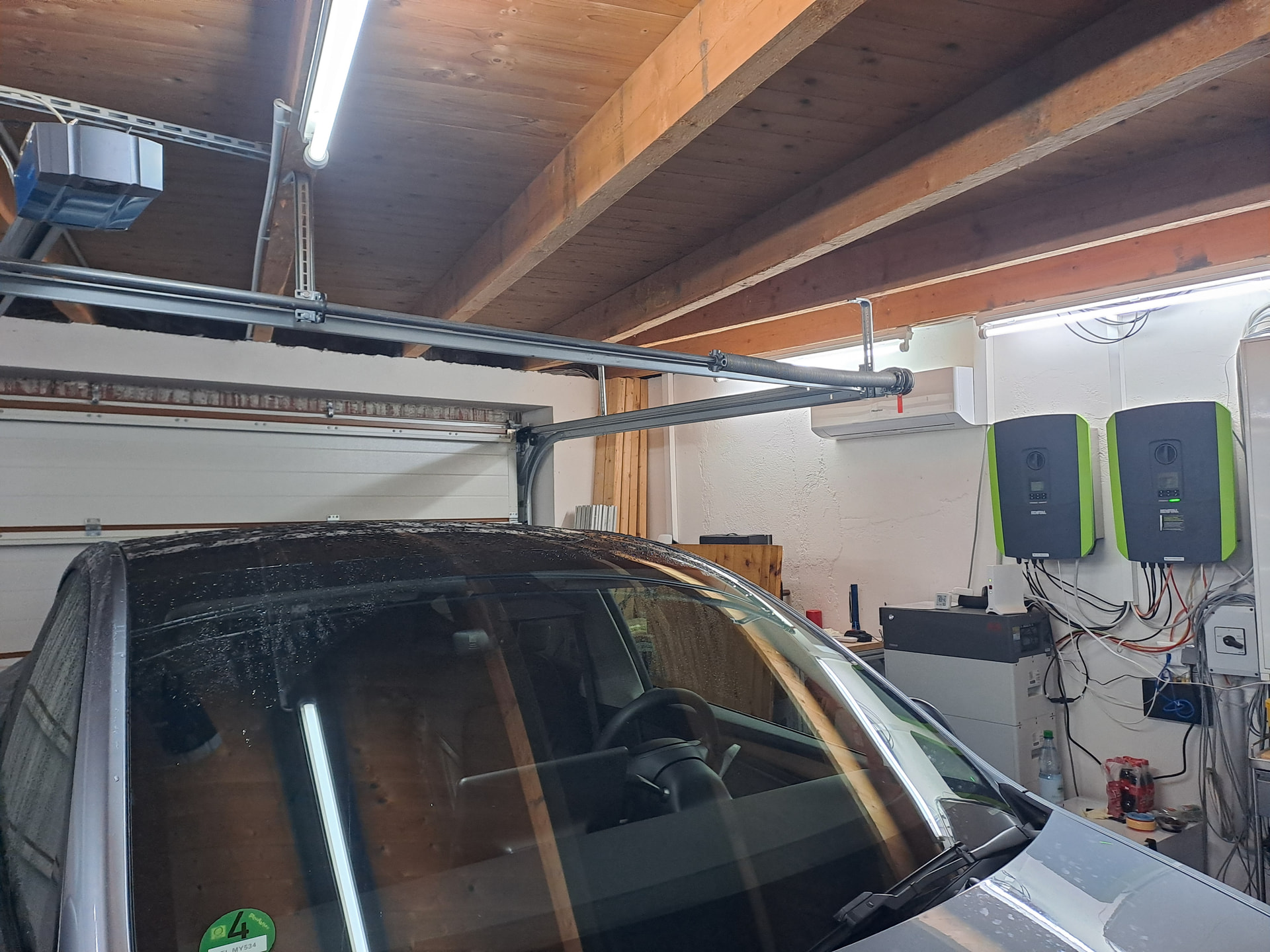

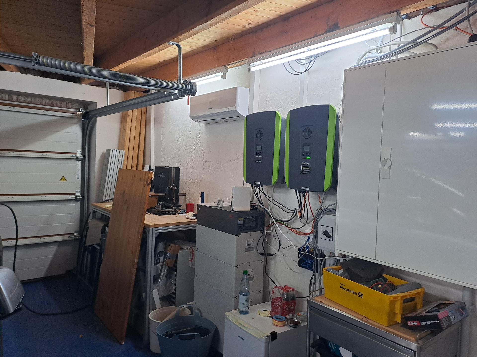

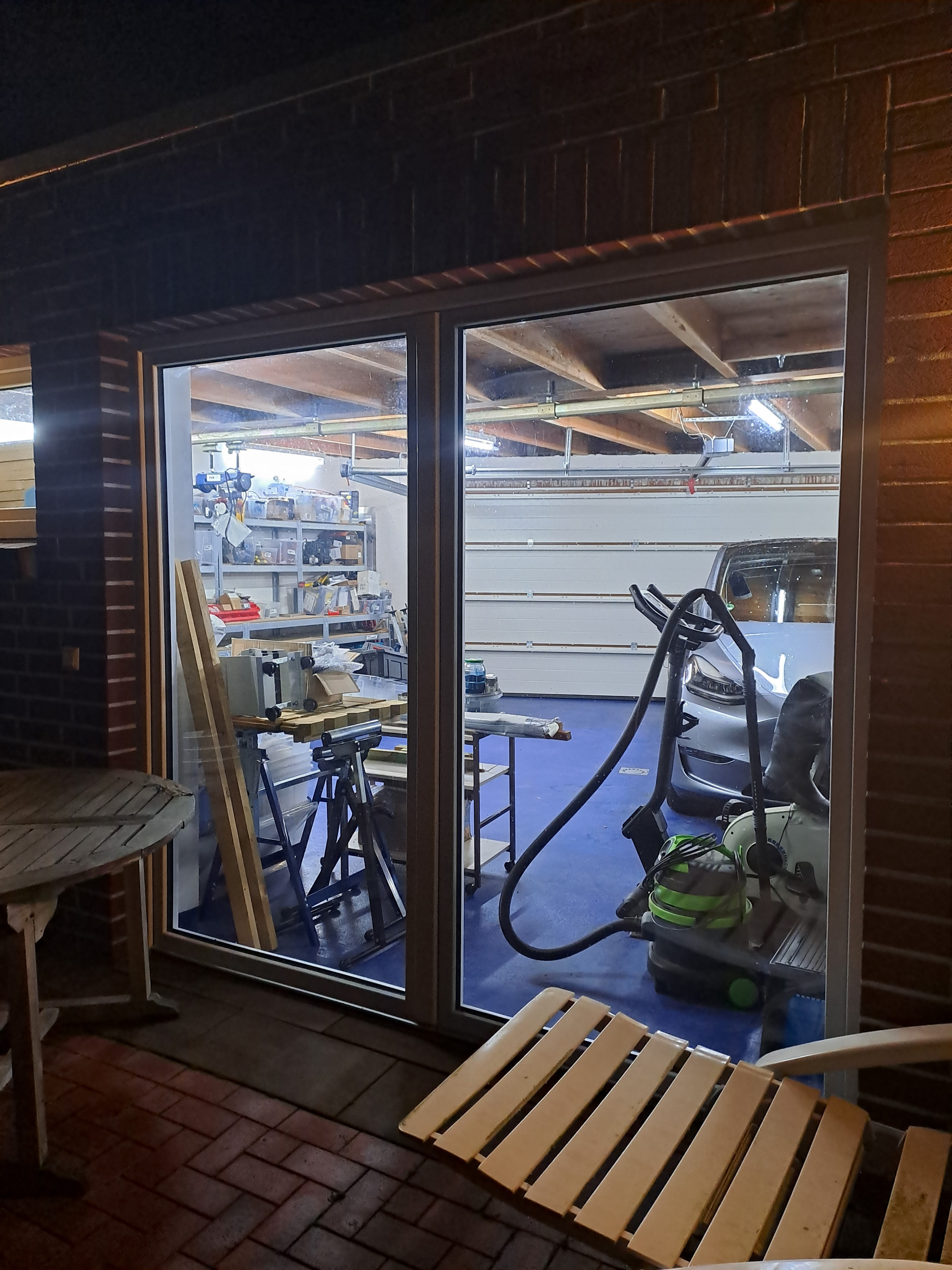

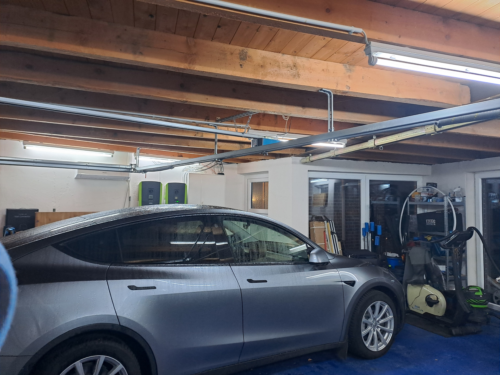

Ich habe ca. 45 m², Mauerwerk wie bei dir, Sektionaltor wie bei die, allerdings mit 2 Terrassen-Doppeltüren und ungedämmter Holzbalkendecke.
Die Hisense 3,5kW alleine schafft bei -10°C AT maximal eine RT von um die 10°C mehr geht da nicht, da müsste man schon 2 Single-Splitanlagen installieren. Die Luftvolumenströme einer Anlage sind bei mir ganz einfach nicht ausreichend.

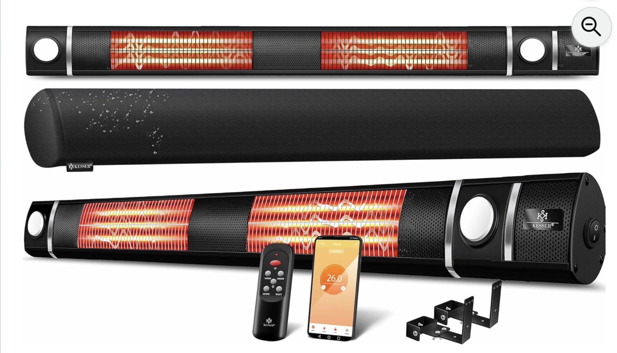

Wenn deine Garage ja wesentlich besser gedämmt ist, könnte es bei dir jedoch klappen! Bei mir hängen zusätzlich noch 2 x 3000Watt Infrarot Heizstrahler an der Decke die schaffen bei mir nach ein paar Stunden locker >20°C und erzeugen auch eine wesentlich angenehmere Wärme. Also ideal für nette Abende mit Freunden in der Garage.

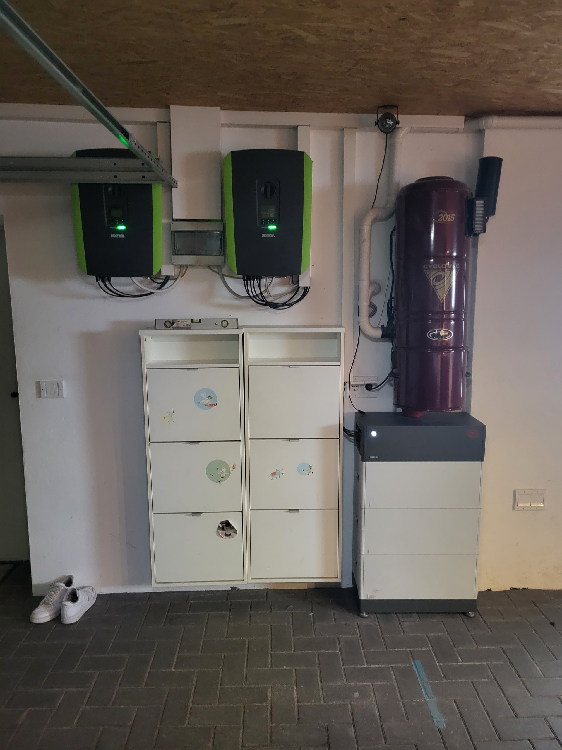

Die beiden Wechselrichter kommen mir auch sehr bekannt vor! Hatte einen 10er und einen 8.5er im Einsatz. Der 8.5er musste jetzt einem 17er Piko weichen, Aufgrund meiner Gier nach mehr :smiley:

Diese 2 3000w Infrarot Heizstrahler habe ich bei Amazon für 83€/Stück gekauft.
ACHTUNG: Unbedingt je Strahler eine separat abgesicherte Steckdose installieren, sonst brennt dir schnell die Hütte ab!

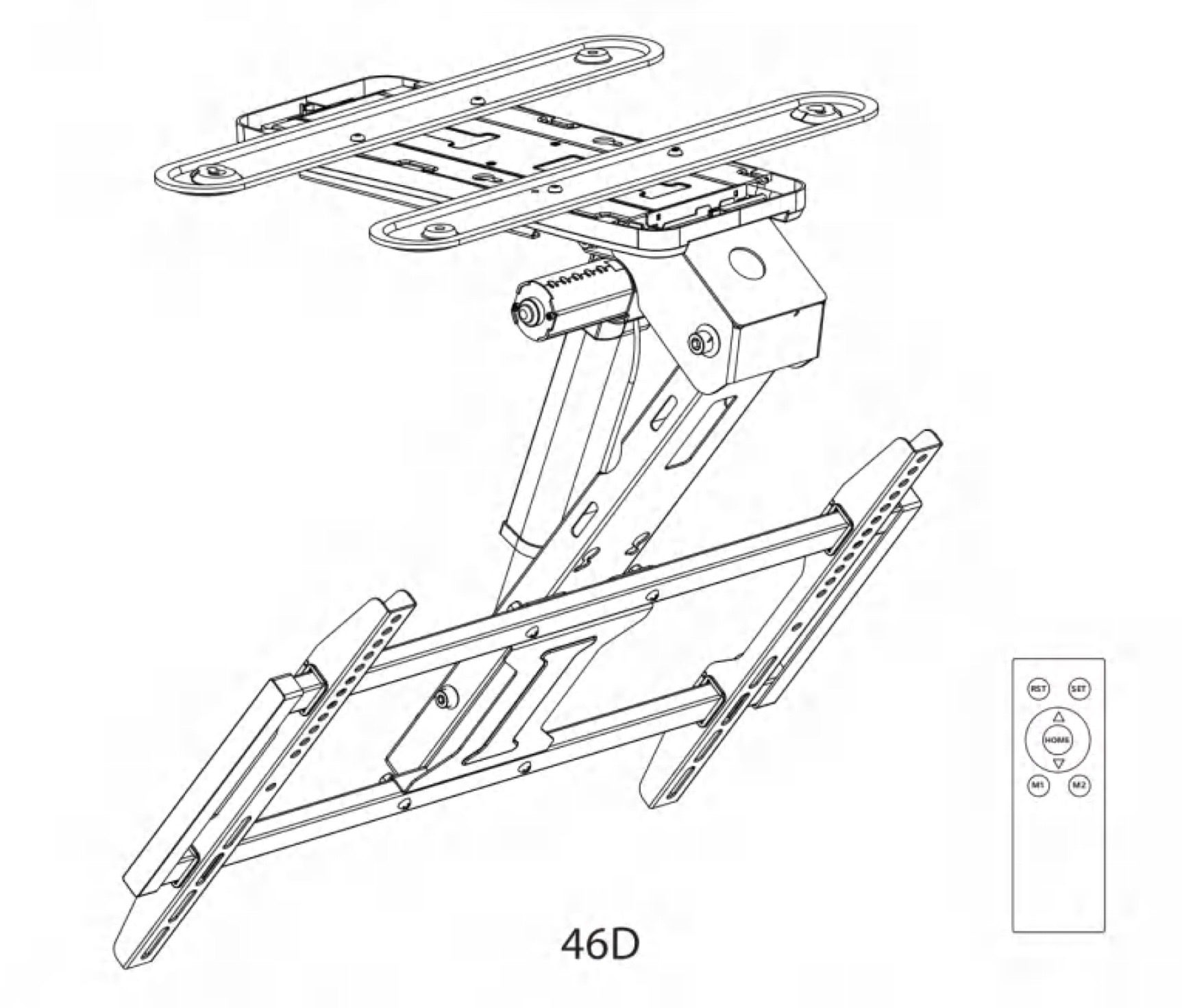

Bin gerade dabei den neuen 75“ QLED TV von Samsung samt Soundbar Set Q935 mit einer elektrischen Deckenhalterung zu montieren.
Deckenhalterung Amazon: 185€

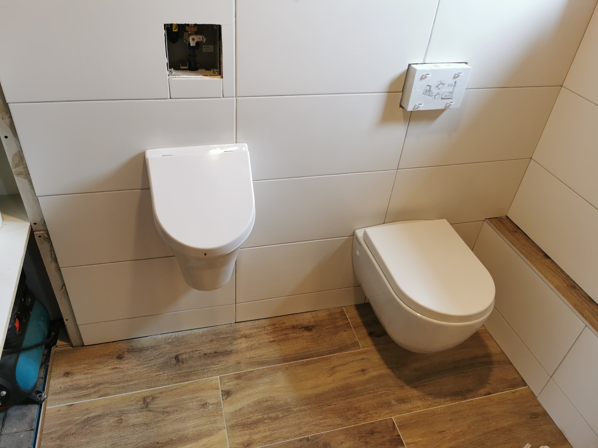

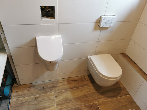

Ich würde dann auf diese Flachpanels gehen, die wie Bilder aussehen. In dem Bad in der Ecke über dem kleinen Vorsprung habe ich das schon so gelöst. Sieht man hier noch nicht verbaut. Das ist recht angenehm. (Mein ganzer Stolz: ein selbst gebautes Bad :innocent: :flexed_biceps: )

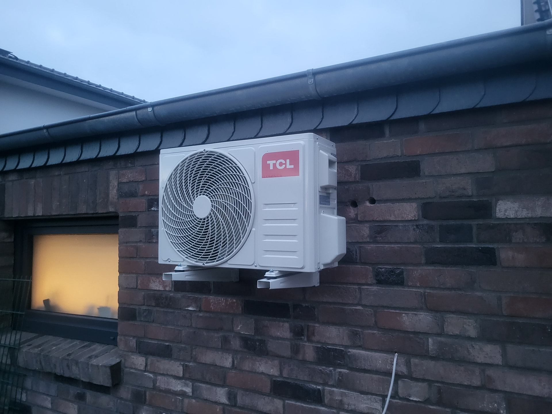

Moin zusammen,

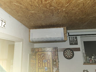

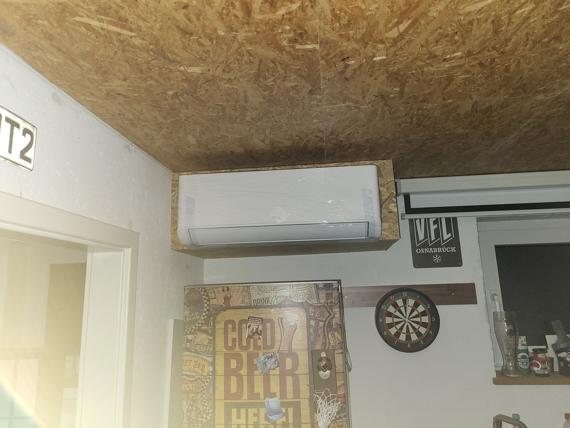

ist etwas ruhig geworden. Ich hatte einfach Null Motivation, bei Eis und Schnee weiter zu machen. Da aber mein Vevor Dieselheizer den Geist aufgegeben hat, musste ich dann doch weitermachen.
Hab also die Inneneinheit an einen selbstgestrickten Kasten gebaut, damit die Warme Luft nicht direkt auf den Kühlschrank bläst. Die Außeneinheit ist auch dran.
Beide Geräte brauchen ja einen Kondensablauf, richtig? Darf ich den eigentlich jeweils direkt in die Kanalisation (Oberflächenwasser) einleiten? Dürfte ja eigentlich nichts gegen sprechen.
Ja
Wobei es beim Aussengerät auch einfach unten raus laufen kann bzw. soll wegen der Gefahr vor Vereisuung - wenn das nicht stört. Wenn man es mit Rohr ableitet, sollte da eine Beheizung rein bzw. rum.
Ja
Ich denke nicht, dass dir rechtliche Probleme drohen, weil du dafür ja keine Kanalgebühr bezahlst :laughing:
Beim Innengerät muss aber unbedingt ein Sifon eingebunden werden, damit es keine Geruchsbelästigung gibt.
Wenn es dich optisch nicht stört, wäre natürlich am einfachsten das Kondenswasser vom Innengerät einfach in die vorhandene Spüle darunter abzuleiten.
Super, danke!
Ok, das werde ich dann mal mittelfristig angehen, Im Winter treibt sich da eh niemand rum, sodass da ruhig “Eiswasser” drunter fließen kann. Die Dachrinne der Garage wird dort irgendwo unter der Terrasse in die Kanalisation abgeleitet. Da würde ich dann einfach ein zusätzliches Rohr unter eine Wanne machen, die dann beheizt wird. Das Außengerät wird eh optisch noch ein bisschen eingehaust, damit es nicht so präsent ist. Und langfristig kommt noch ein Dach drüber…
Siehste: gut, dass ich gefragt habe. Das hätte ich nicht aufm Zettel gehabt. Ich denke aber, ich werde das Kondenswasser in den schon bestehenden Waschbeckenablauf unterhalb der Arbeitsplatte einleiten. Da ist dann ja eh schon ein Sifon :+1:
