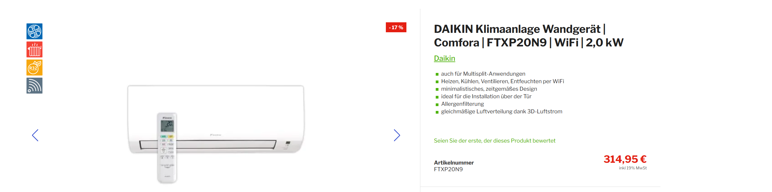

Wenn es ohnehin nicht darum geht welches Aussengerät man bei einer Monosplit bekommt - sondern die Geräte einzeln gekauft werden, dann kann man im Grunde auch ein Comfora IG statt Perfera nehmen. Die Zusatzfunktionen vom Perfera IG machen bei dem Einsatzzweck ggfs. keinen Unterschied.
Preis ist aber lt. website € 315.-

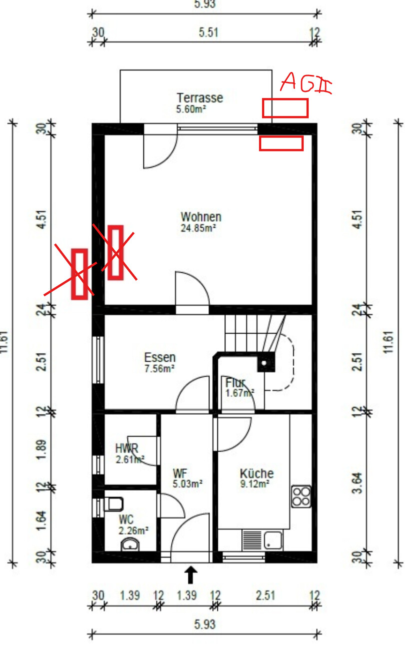

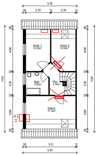

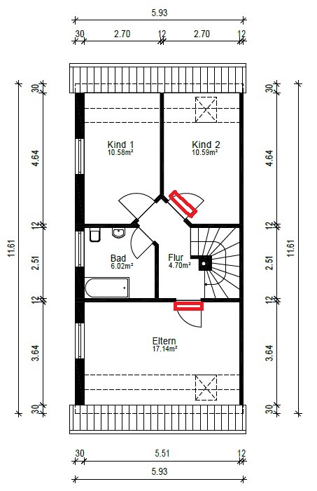

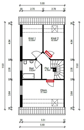

Anbei mal meine Grundrisse EG und OG. Ich hoffe das klappt mit dem Upload.
Rot Eingezeichnet die Positionen. Aussen Logischerweise das Aussengerät.
Was hier etwas kompliziert sein könnte, wäre die Verlegung von Kältemittel- und Kondensatleitung. Kann das AG auch auf die andere Seite? Dann könnte man nämlich alle Anlagen an die rechte Hauswand machen und man muss nicht durchs halbe Haus die Leitungen verlegen & bräuchte auch keine Kondensatpumpen.
Anhand des Grundrisses ist das aber auch etwas schwer abzuschätzen.
/Edit: Ist ne DHH, also ist da vermutlich das andere Haus. Dann würde ich in dem Fall alles möglichst weit links machen.

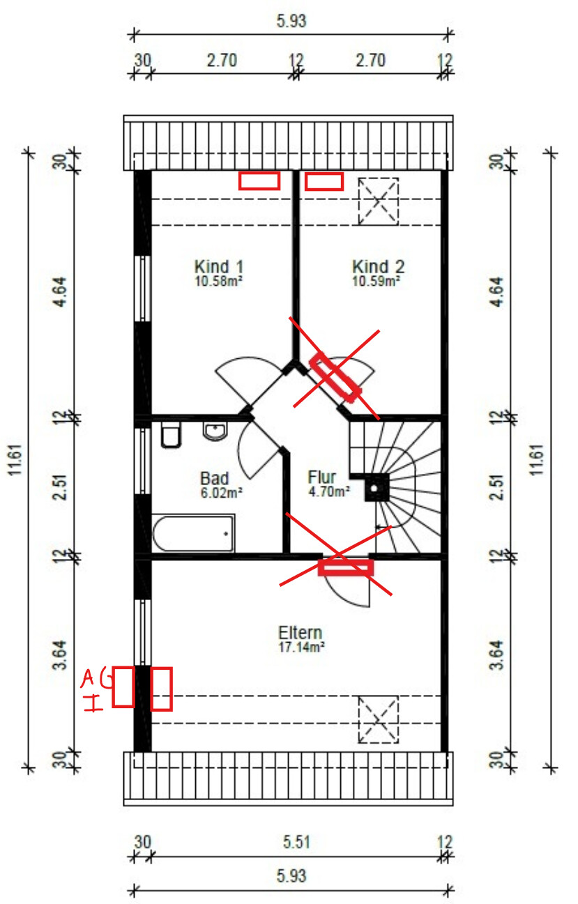

Ich würde da dann eher eine 2 fach Split für oben nehmen und damit WZ und Kind “befeuern” - ggfs. mit einem 3 fach AG damit man später auch Kind 1 dranhängen könnte. Beide IG geweils an die Wand zur Terasse, AG auf die Terasse. Für Eltern eine kleine Monosplit und das AG auf die Seite wo es bei Wohnen eingezeichnet ist, IG dann direkt an der Wand innen.
AG (Split WZ+Kinder) an die Wand wie ursprünglich eingezeichnet geht nat. auch, dann aber längere Leitungen…
Aber dann könnte die Geräte so bleiben im WZ wie eingezeichnet.
