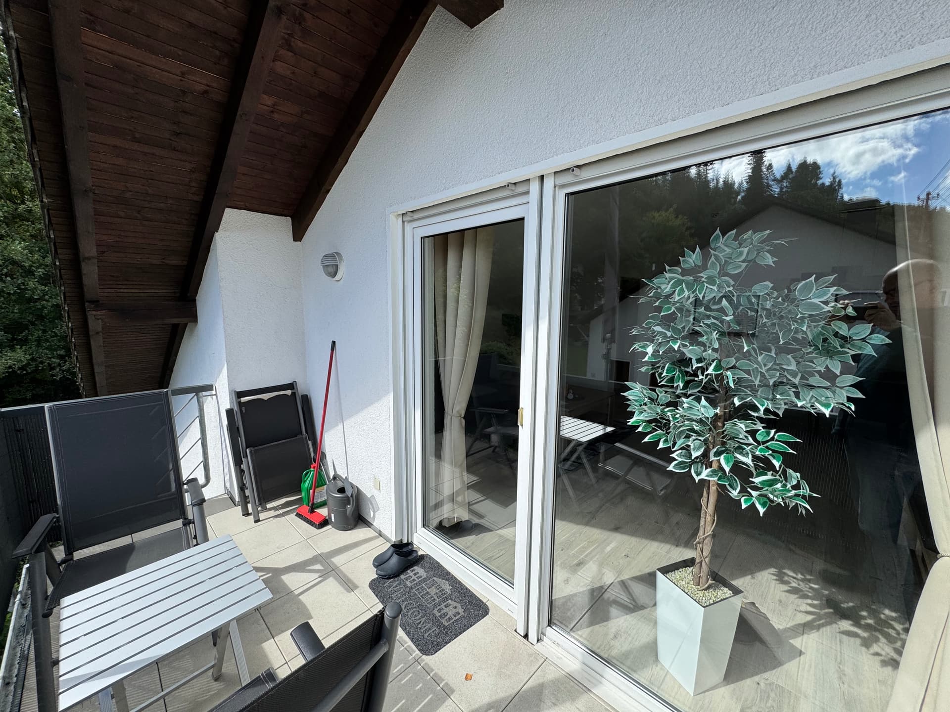

Nun stellt sich mir folgende Frage. Anbei findet Ihr ein Foto eines Teils des Balkons. Die Außeneinheit soll entlang der Wand in der Ecke aufgestellt werden, wo auf dem Bild die Gießkanne und der rote Besen steht. Der Balkon hat eine Tiefe von rund 1,65m, Abmessung zwischen Wand und dem mit Kunstoffstreben verkleidetem Balkongeländer. Ist eine ausreichende Abluft/Zuluft so noch gegeben? Ich meine das Ganze ist ja schon ziemlich offen, das Geländer dichtet ja auch nicht voll ab. Im schlechteren Fall müsste man das Gerät sonst 90° drehen, dann würde es den Balkon entlang blasen, das wären ca. 4m bis zu einer massiven Betonwand bis unter Dach, die die Wohneinheiten abtrennt. Wäre aber natürlich nicht so schön. Besser sähe es aus, wenn das Gerät entlang der Wand steht und der Ventilator Richtung Geländer schaut.
Wie seht Ihr das?
Edit: Weitere Möglichkeit wäre, die Geländer-Verkleidung in dem Bereich zu entfernen. Dann sind dort nur noch dünne Stahlstreben, mit ziemlich großem Abstand, seht Ihr auf dem Foto am Geländer an der Stirnseite, rechts hinterm Stuhl. Sähe nur auf der Längsseite auch nicht so toll aus, daher hoffe ich dass die 1,65m Tiefe reichen…

Ich seh da kein Problem. Schau einfach mal in die Installationsanleitung, da stehen die Mindestabstandsmaße drin. Meistens sind das 10 bis 15 cm. Wichtig ist nur, dass das Gerät noch vorne frei ausblasen kann.
Grundsätzlich funktioniert das, wobei weiter oben angebracht günstiger wäre.
Es kann passieren, dass auf dem Balkon ein gewisser Kältesee entsteht und die Anlage dann deutlich kältere Luft wieder ansaugt. Das kostet dich dann Effizienz.
Auch ungünstig soweit unten: Du darfst nichts mehr vor die Anlage stellen, nimmt dir also Stellplatz.

Fotografiere das Geländer, ist das vollflächig geschlossen oder nur Streben wie re am Stuhl.

Das sollte aber nur dann passieren, wenn die Balkonverkleidung relativ “dicht” ist. Wenn die offen ist, sollte das nicht passieren, meine ich.

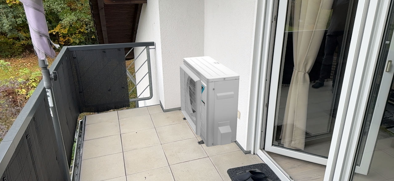

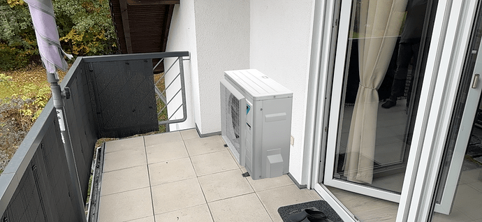

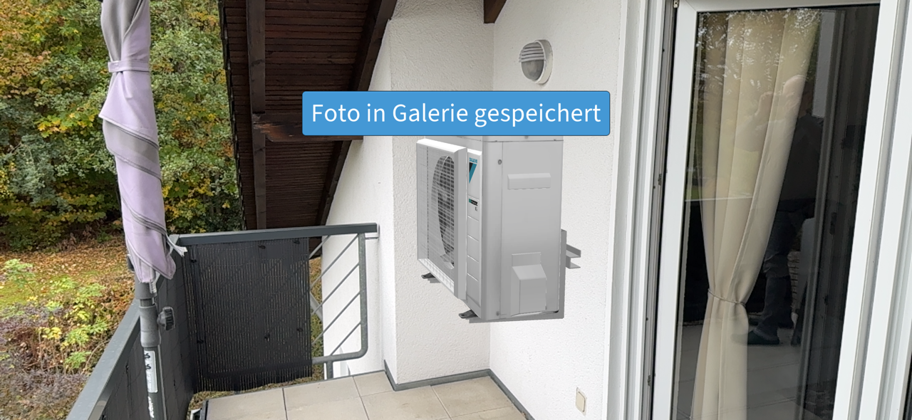

Ich habe beides mal visualisiert, also Bodenaufstellung und Wandaufhängung, dann etwas höher. Hier jetzt Daikin, weil ich von denen nur ne App gefunden habe, mit Außengerät-Visualisierung.
Also höher hängen ginge auch. Auf dem Bild sieht man auch das Geländer. Das sind so mit Kabelbinder befestigte Sichtschutzstreben, etwas Luftdurchlässig. Man könnte den Sichtschutz in dem Bereich auch entfernen, sähe dann nur etwas komisch aus. Dann verblieben dort nur die Stahlstreben, wie man das auf der kurzen Seite am Ende sieht, da der Sichtschutz nicht lang genug war ;).

beides wird irgendwie funktionieren. Wenn die Heizleistung moderat ist, wird es da eher weniger Probleme mit Frischluft geben.
Begrenzung nach oben ist nicht relevant, ggf. für Montage.

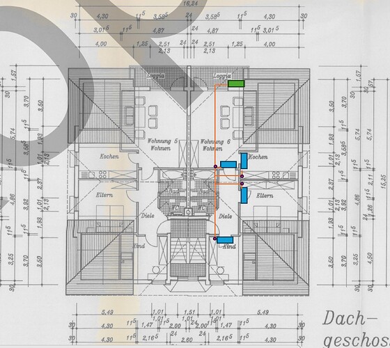

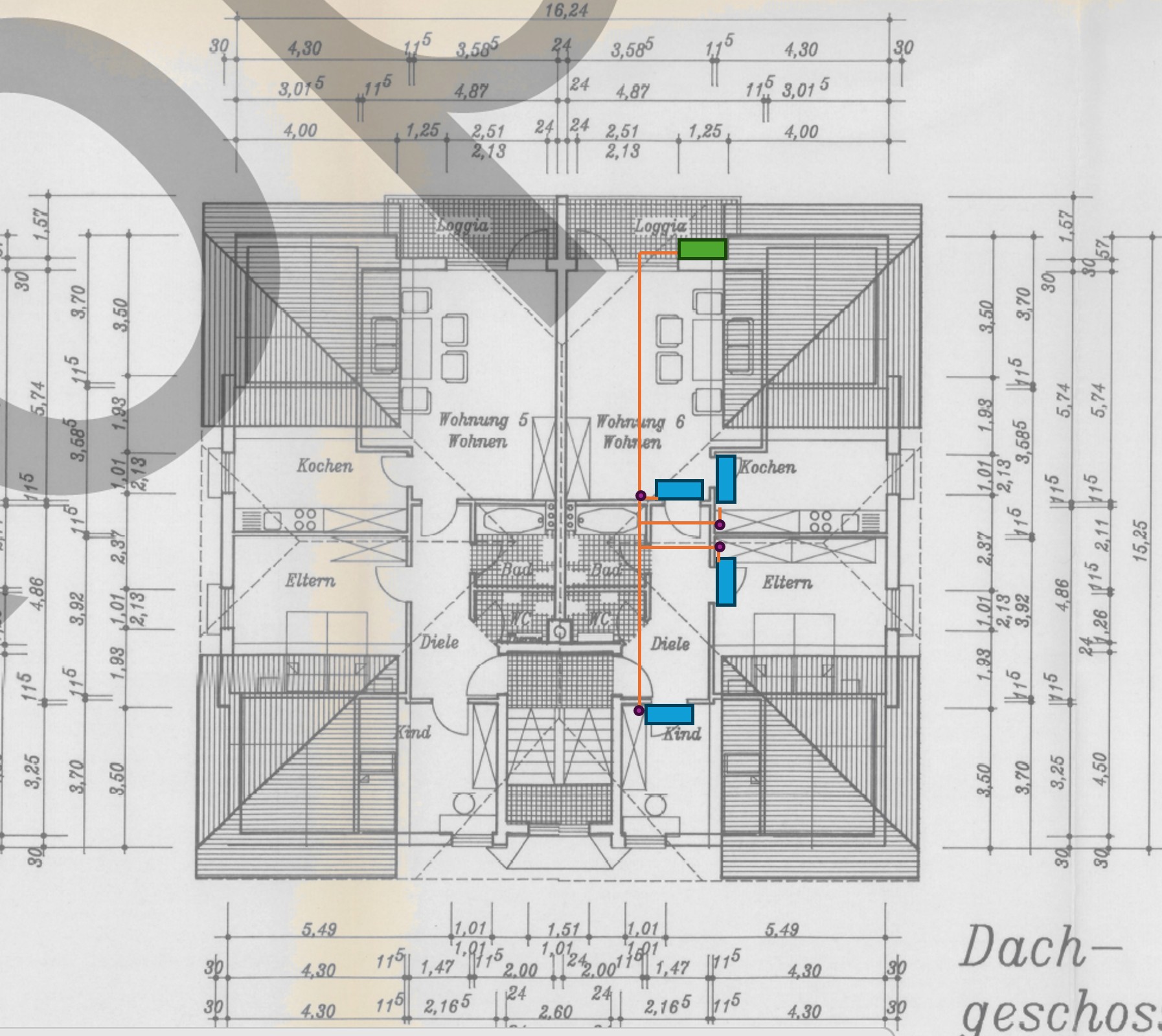

Grün = Außeneinheit
Blau = Inneneinheit
Orange = Leitungen über Spitzboden
Lila = Deckendurchbrüche durch Gipskarton in Wohnung

Ich habe eine ähnliche Situation und würde das Gerät quer über dem Geländer montieren. Oder an dem Quergeländer den Rest der Abdeckung wegmachen (Die Streben spielen keine Rolle) und es nach aussen blasen lassen. Dann hast du nicht das Problem dass etwas davor gestellt wird und wenn du eine schöne Verkleidung machst sieht man es von Seiten des Balkons nicht einmal. Da ich nicht sehen kann ob da Dämmung verbaut ist. Da musst du aufpassen, da ich schon mehrfach bei Durchführungen durch Dämmung Probleme gesehen habe, wenn es nicht richtig gemacht wird, da da Wasser in die Dämmung kam.
