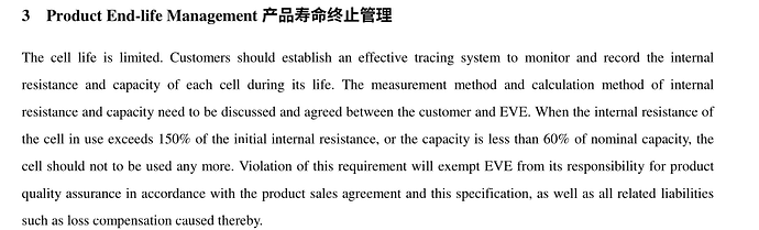

Wie sollte man einen LiFePo Aufbau mit prismatischen Zellen, GFK Trennplatten, Gewindestangen zum komprimieren und starren Verbindern modifizieren, so dass man auch unter 70% SOH keine Probleme bekommt?
Oder ist das schon gut?

Unter 70% SOH bist du typischerweise außerhalb des Bereiches, für den der Zellhersteller einen regulären Betrieb vorsieht. Natürlich wird nicht jede Zelle bei 69% SOH spektakulär ausfallen, aber es wird peu a peu etwas wahrscheinlicher, dass man Probleme mit den Zellen bekommt.
Das ist also am ehesten ein rechtliches/ Versicherungsproblem.

PS: eine der ersten Sachen, die ich in datenblättern las, war die Limitierung durch den Innenwiderstand.. wie im zitierten Datenblatt.

Lebensdauer Ende habe ich mal bei 50% irgendwo aufgeschnappt.
Wenn der Hersteller allerdings 70%oder 60% angibt dann ist der Rest wohl eigenes Risiko wenn kein Haus mehr vorhanden ist.
