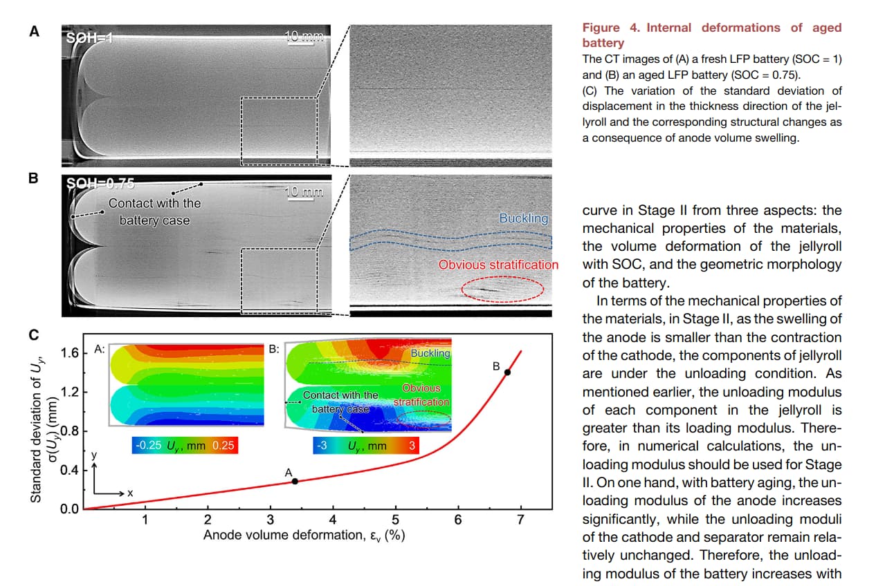

Eine ~ 50 mm Dicke LFP Zelle wird beim Laden von 0% SOC nach 100% SOC wegen der Dickenänderungen von Anode ( Zunahme ) und Kathode ( Abnahme) ~ 250 um dicker.
Dies ist kein streng monotoner Vorgang!
Die stärkste Dickenzunahme tritt unter 30% SOC und über 65% SOC auf. Dazwischen kommt es sogar bei weiterem Laden zunächst zu einer geringen Dickenabnahme!
Mit der Alterung der Zelle nimmt darüberhinaus auch die Dicke bei 0% SOC wegen des SEI-Wachstums kontinuierlich zu ( bei einer 50 mm dicke Zellen um bis zu ~ 1 mm bei EOL )
Deswegen muss man entweder ein passendes kompressibles Material zwischen den Zellen verwenden oder flexible Verbinder.
Durch diese Dickenzunahme kommt es im typischerweise gewickelten Elektrodenstack zu massiven (mechanischen) Spannungen.
In allen Datenblättern, die ich kenne, wird deswegen spätestens bei 70% SOH eine Außerbetriebsetzung gefordert, da ab dann die strukurelle Integrität des Elektrodenstacks nicht mehr garantiert ist!
Oben genannte Effekte kann ( und will ) man auch mit den typischen 300 kg Verpressung nicht verhindern.
Wenn man die Zellen nicht verpresst, kommt dazu dann aber noch die Ausdehnung durch interne Gase.
Eine solche Ausdehnung bedeutet einen zusätzlichen Stress für den Elektrodenstack, den man verhindern möchte and kann.

Ich glaube, mich eingeschlossen, das ist den allermeisten Verwendern von LFP nicht bekannt. Allgemeiner Tenor ist dort wohl eher “was ist an 30% SOH Verlust schon schlimm” sind ja immer noch 70% Restkapazität. Das birgt sicher eine riesen Gefahr. Nun bleibt nur die Frage, woher man eine zuverlässige Angabe über den SOH herbekommt.
Das ist in erster Näherung trivial:
SOH = “aktuelle Restkapazität” / “Neukapazität” * 100%
Das SEI Dickenwachstum ist in erster Ordnung linear zum aktiven Lithiumverlust <=> Kapazitätsverlust.
(Streng genommen kann Kapazitätsverlust natürlich auch durch andere Aspekte wie Deggradation der Anode oder Kathode passieren.)
Dieses Bild aus dem verlinkten Paper zeigt das für mich sehr anschaulich:
