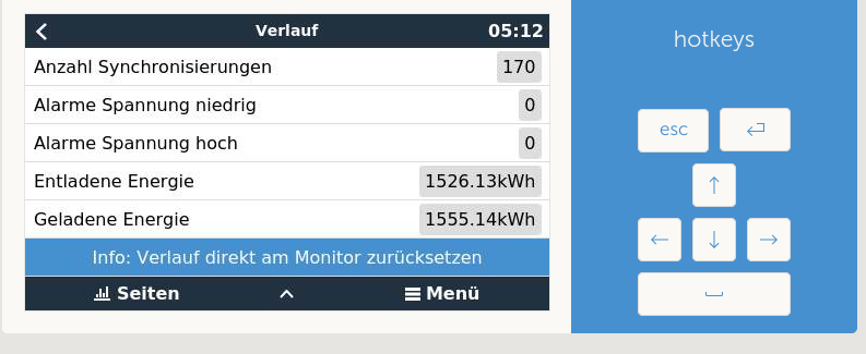

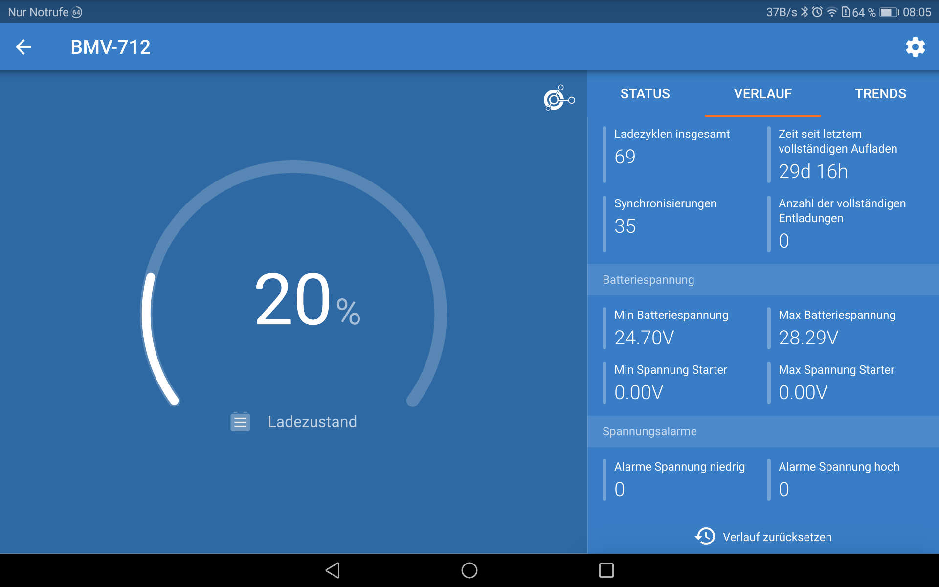

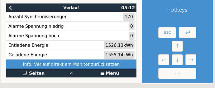

Als ich kürzlich zwei Kabel und einen Schalter geändert hatte, hatte ich meine Anlage komplett stromlos. Aber alle Werte im Smartshunt sind erhalten geblieben (z.B. Anzahl Zyklen, insgesamt entnommene Ladung, usw.)
Möglicherweise liegt der Reset-Schlüssel in der blauen Zeile hier? “Verlauf direkt am Monitor zurücksetzen”. Welcher Monitor?
Genau das frage ich mich auch immer wieder.
