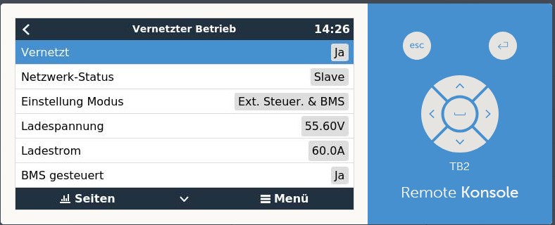

Ich verstehe euer Problem nicht, bei mir steht vernetzter Betrieb 55,6V Ladespannung. Was meiner eingestellten Spannung entspricht.
Ohne Vernetzung bekommst Problem, weil so nicht alle Geräte gesteuert werden.
Klemm dein BMS an den Cerbo, aktiviere DVCC, SPS, STS und dann steuert dein BMS alle Laderegler und Multis. Da gibt es dann keine Offsets usw. Das was das BMS vorgibt ist Gesetz.

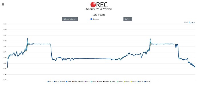

Ein ordentliches BMS kann eine Ladung viel ordentlicher und genauer steuern als ein Smatshunt ein Multi oder ein MPPT. Ein ordentliches BMS kennt jede Zellspannung und kann hier den Ladevorgang und Entladevorgang zellgerecht steuern. Ein Ordentliches BMS kennt auch in der Winterphase den SOC sehr genau. Ein ordenliches BMS kennt auch Absorption und Float.

Und weil das JK und die sonstigen China BMS das nicht können, habe ich ein paar Euro mehr investiert und ein REC BMS installiert.
