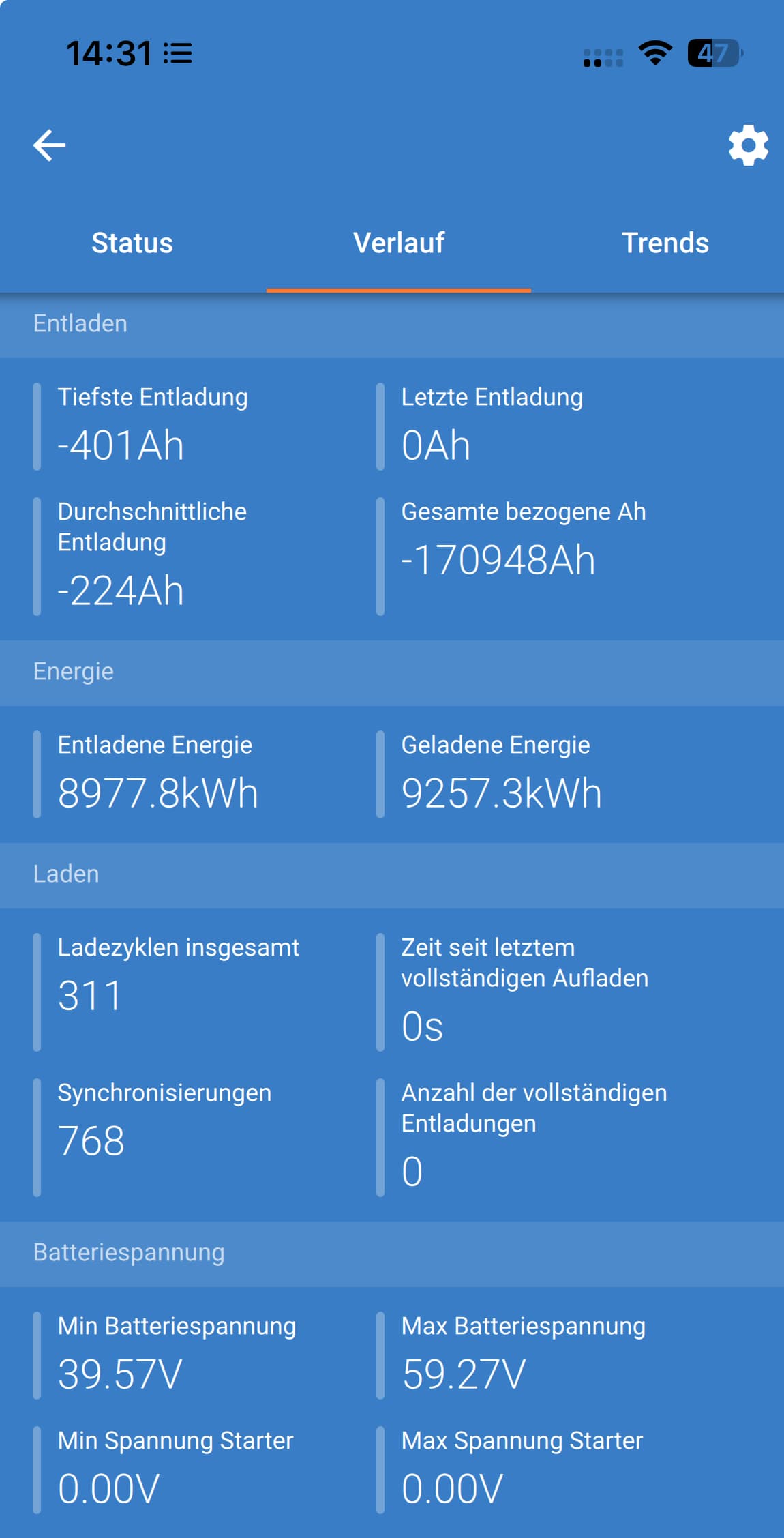

Im Shunt steht tatsächlich höchste Spannung 59,2V. Dann gehe ich jetzt mal davon aus, dass das BMS zusätzlich versagt hat.

Poste doch bitte nochmal einen Screenshot von der höchsten Spannung vom Shunt.

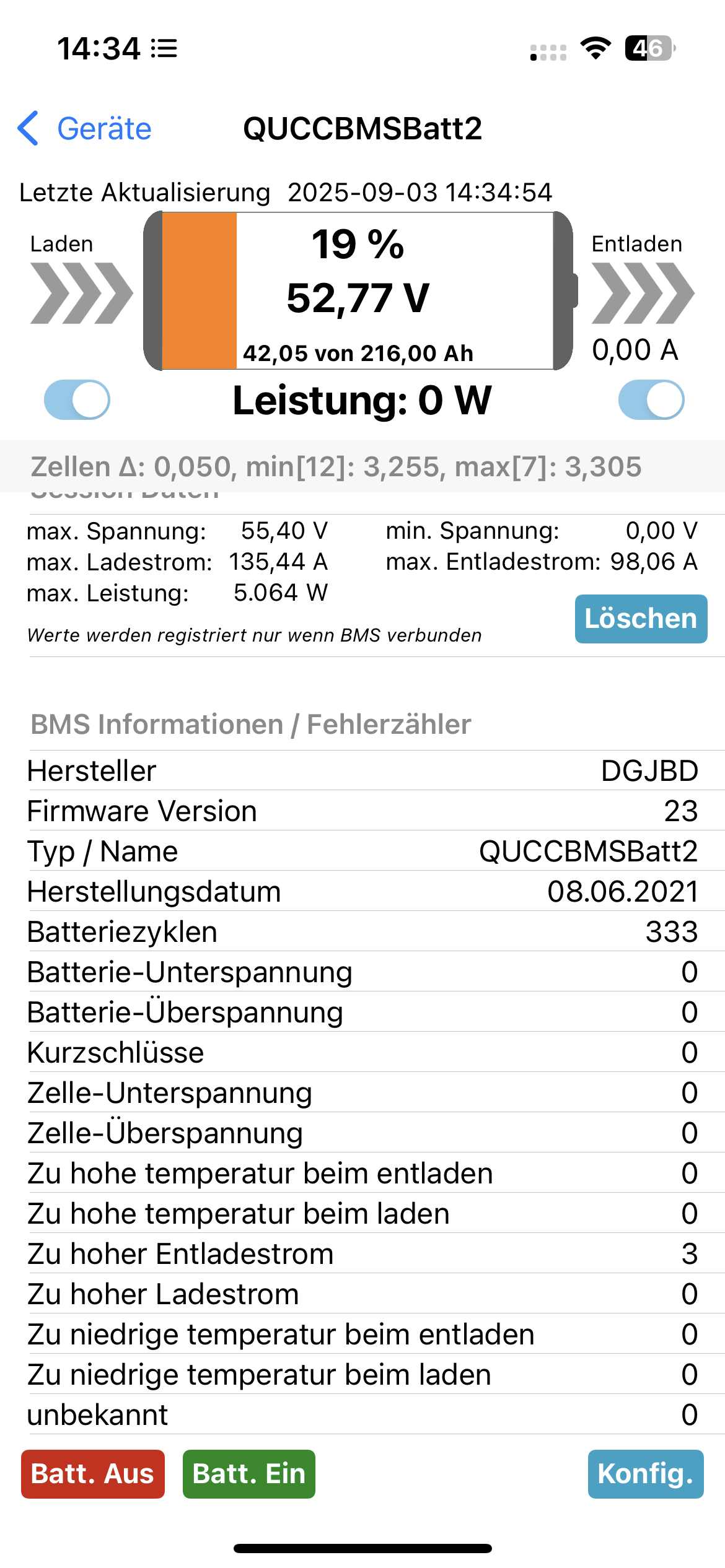

BMS sagt aber keine Überspannung:

Guter Tipp aber in diesem Fall hat es nichts mit einer Cloud oder Firmware und überschrieben Werten zu tun weil es ein Bug ist. Lies meine Beiträge dazu und du wirst sehen was ich meine. Allerdings frage ich mich warum es bei anderen Systemen noch nicht aufgefallen ist. Ich dachte ja erst es ist ein Anzeige Fehler, aber dem scheint wohl nicht so wenn auch der Shunt als höchste Spannung die 59,2V aufgezeichnet hat.
Das ist krass, danke.
Der Screenshot war übrigens nicht dafür weil ich dir nicht glaube oder so, sondern fürs eigene Archiv wenn dem wirklich so ist :upside_down_face:, wonach es gerade stark aussieht. Warum stehen da außerdem eine "minimale Batteriespannung" von 39,57V? Das wären nur noch 2,47V/Zelle also auch schon tiefentladen. Das kann man nicht mal unter Berücksichtigung von Messtoleranzen als hart an der Grenze ansehen weil 30mv x 16 Zellen = 480mv, und so ungenau ist der Shunt bei weitem nicht. Hast du das BMS damals bezüglich der OVP, UVP usw. mal getestet bevor du das System in Betrieb genommen hast?

Die "Tiefentladung" kann man ignorieren: Die haben die Zellen nicht gesehen, sondern ist aufgetreten als ich vorgestern alles abgeschaltet habe. Ladeausgang vom Mulit deaktiviert, Batterien per Trennschalter getrennt. Da hat der Shunt wohl die Restspannung von einem Kondensator gemessen.

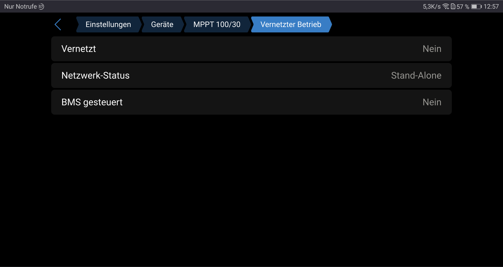

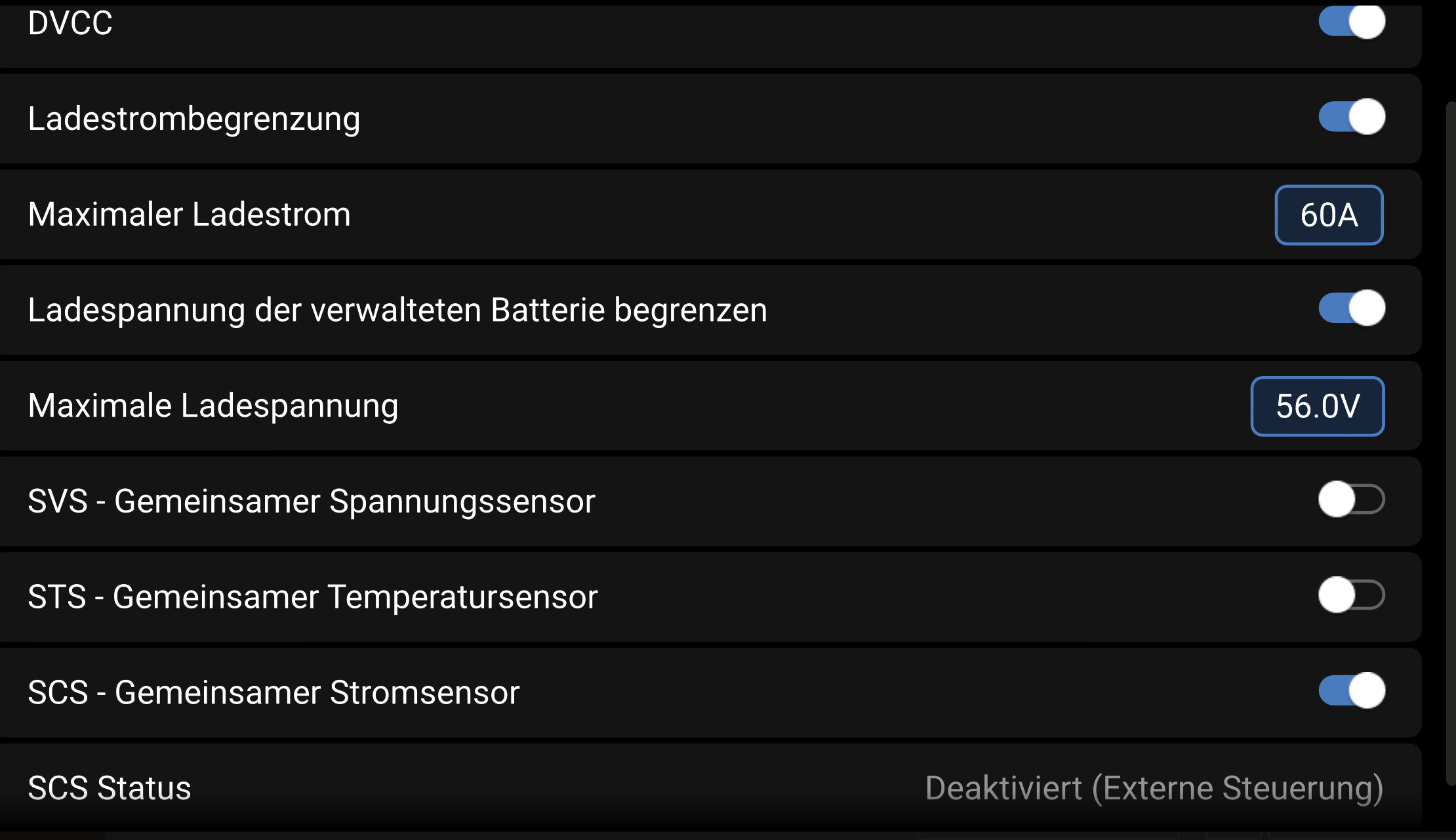

Unter DVCC gibt es doch keinen Eintrag zum BMS?
Dann hast du keine Verbindung zum BMS... kein Kabel vom BMS zum Cerbo über RS485 zu USB zb. oder über CAN.
Ja, richtig. Das BMS hat keine Verbindung zum Victron System
Was ich jetzt als Erklärung gefunden habe ist, dass die ESS Ladespannung mit einem Delta von 4V für die MPPT verwendet wird, damit der Muliplus von den MPPT ins Netz einspeisen kann.

Und das BMS misst auch die Spannung korrekt? Ich hatte mal eins, das fast 5V zu wenig Spannung im Auslieferungszustand gemessen hat...nach einer Kalibrierung mittels eines Fluke war dann die Messung und Abschaltung bei Spannungsunter-/überschreitung richtig.

Die Spannungswerte stimmen mit denen von Victron gemessen relativ genau überein... das sollte passen.
