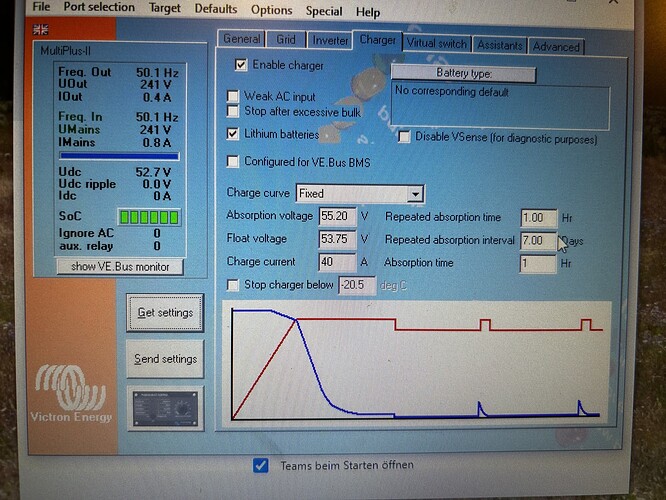

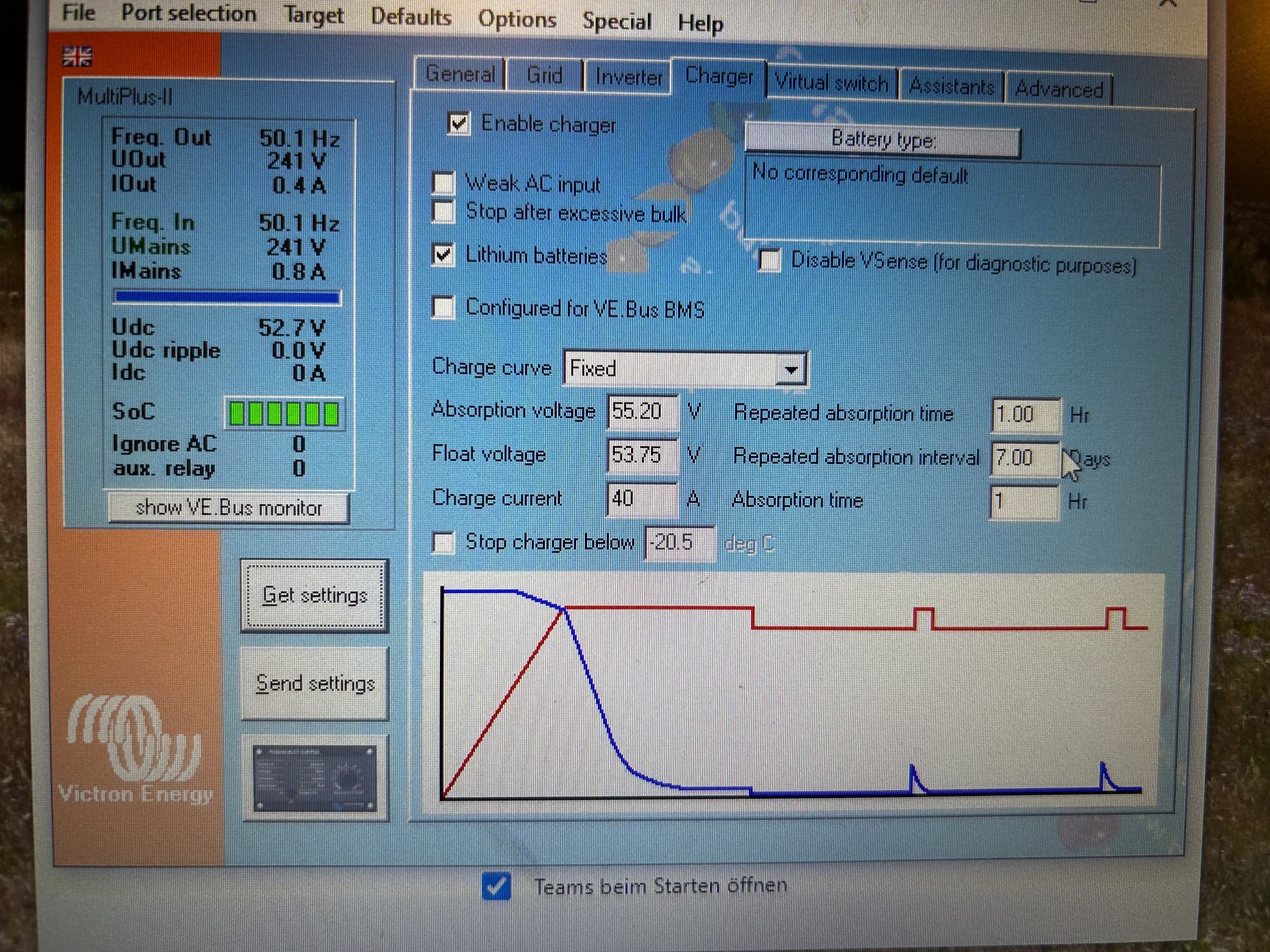

Hier mal die Einstellungen:
MPPT und Multiplus:
Uabsorption: 55.2V / 3,45V je Zelle
UFloat:53,75V / 3,35V je Zelle
Ulow: 47,2V / 2,95V je Zelle
Urestart: 49V / 3,06V je Zelle
Das sind jetzt die Werte in denen das System arbeiten sollte (idealerweise). Wenn nicht schaltet das BMS bei folgenden Werten ab:
BMS:
UmaxZelle: 3,55V
UminZelle: 2,8V
Max. Batteriespannung: 57,6V
Min. Batteriespannung:44V
Balancer startet bei 3,410V

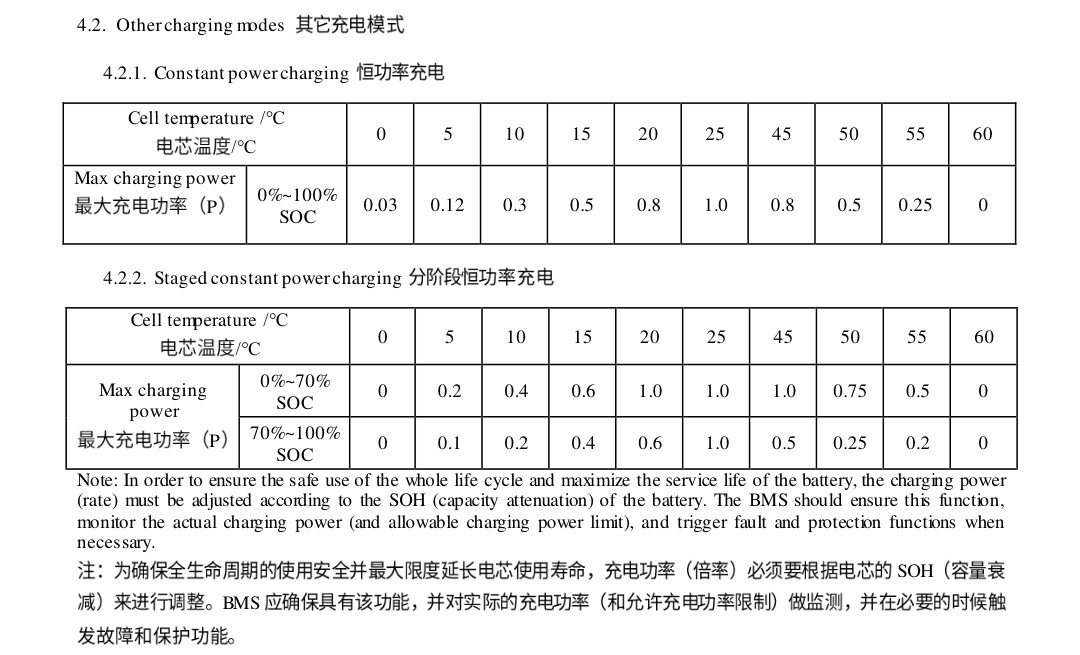

Laden mit hohem Strom unter 20 % SOC und Temperatur unter 20 grad. Dann muss pro 10 grad niedriger der Strom auf 1/10 den zulässigen Ladestroms reduziert werden. Bei 10 Gtadvalso noch 0,1 C bzw 0,05 C, bei null Grad nochmal 1/10 davon.
Einmal zuviel reicht.
Bei 15 Grad und wirklich hohem Ladestrom bist du schon im Lotto.
Und wie gesagt, einmal reicht.

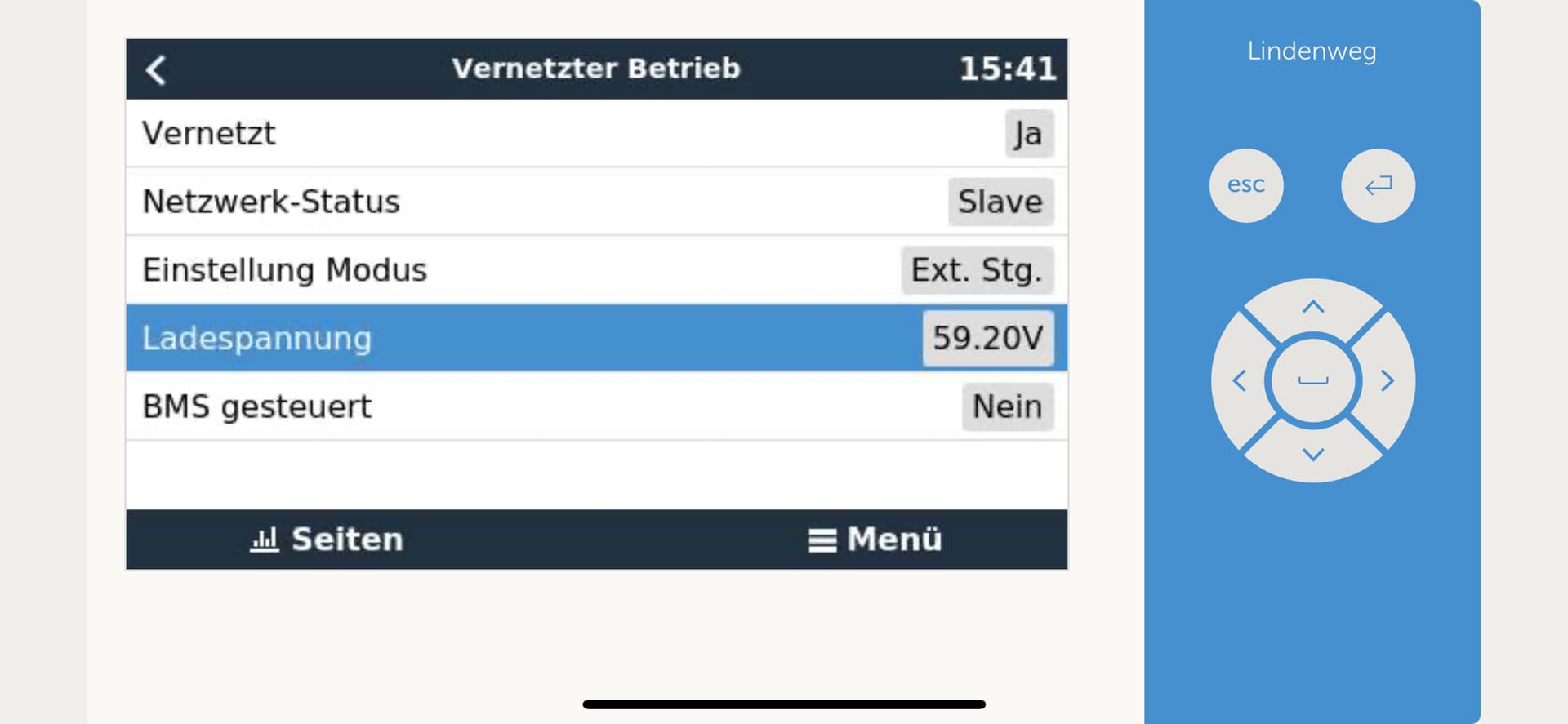

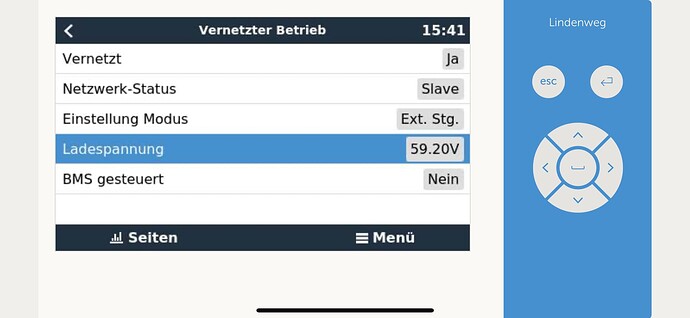

Was bedeutet denn diese 'Ladespannung = 59,2 V'? Was steuert die? Würde den Wert in jedem Fall ändern.

Bei 15 Grad sehe ich da eigentlich kein Problem bis 0,5C zu laden. Viel höher würde ich eh nicht gehen.

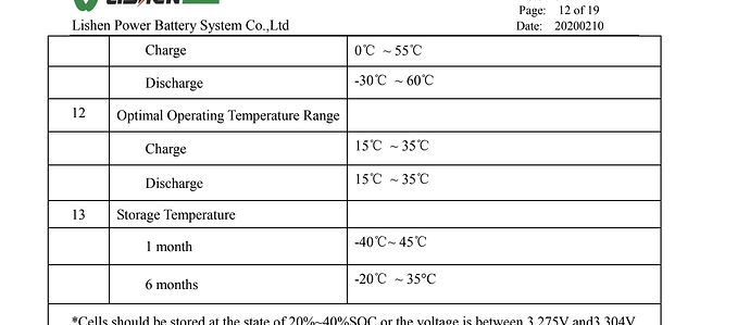

Ich hab versucht Eve Datenblätter für LF280 (280Ah)
zu finden.
Da finde ich bei 15 Grad auch was mit 0,5
Bei 10 Grad 0,3
Ich dachte, dass es eher auf die Lebensdauer geht.
Unter 0 Grad gab es wohl Beschädigungen.
Ausschnitt
PBRI-LF280K-D06-01
S.23 (S.16)
Nein, leider nicht. Und der Schadensverlauf beinhaltet aufblähen.
Ich sage nicht, das das die (einzige) Ursache ist. Aber verdächtig ist das schon.
Das ist verdächtig und ich glaube das haben nicht viele auf dem Schirm!

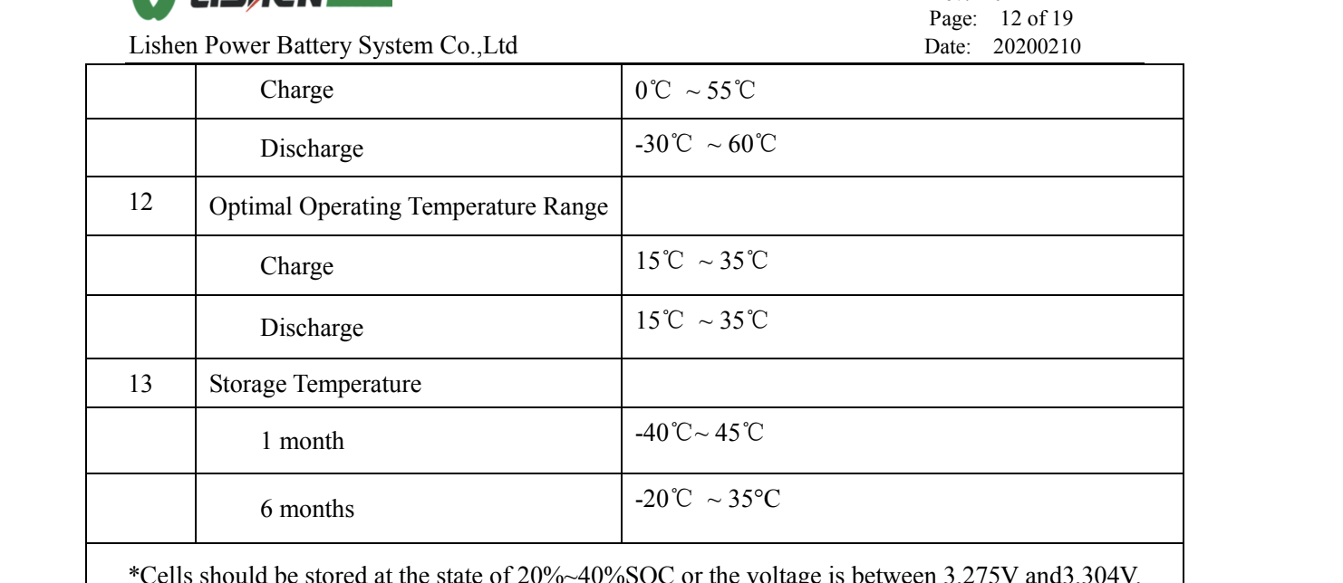

In der Product Spec von meinen Zellen steht dazu nur die optimal operating temperature...

Darunter. Also Ladestrom unter den Grenzwerten der jeweiligen Temperatur.
Es gibt bei Parallelschaltung von Zellen und Blöcken nur ein Problem dabei.
Niemand garantiert eine einigermaßen gleichmäßige Stromaufteilung sofern man nicht bewußt Maßnahmen dafür schafft.
Daher kann es durchaus zu überhöhten Stromwerten kommen die zu Lithium plating führen.
Zuerst mal solltest du wissen das dies keine Leerlaufspannung ist, sondern die Spannung (Konstantspannung bzw. Ladeschlussspannung @Victron -Absorptionsspannung) bei dem der Laderegler wenn erreicht auf die CV-Phase (Konstantspannungsphase) umschaltet.... da gehört noch mehr dazu aber das erstmal nur zum Verständnis. Empfehlung: Suche mal nach CC/CV Phase und lese dich dazu ein...
Doch!

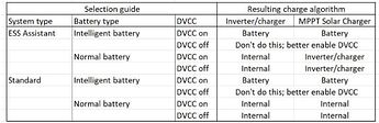

Die Ladeparameter der MPPT kannst du einstellen wie du lustig bist denn sie werden ignoriert, deswegen steht unter "Vernetzter Betrieb" auch Ja - Vernetzt und der Netzwekstatus auf Slave und nicht auf Stand-Alone. Warum ist das so? Weil du zu 99,9% ein ESS am laufen hast! Und dann folgen die MPPT den Ladeparametern vom Multiplus (normalerweise, ich habs bei mir abgeändert, aber das ist ein anderes Thema). Du solltest dir auf jeden Fall mal gründlich das ESS und das Cerbo Handbuch durchlesen, denn da steht es auch drin. Nun stehen da 59,2V was natürlich viel zu viel wäre als Ladeschlussspannung. Normalerweise (bei Victron ist das aber so ne Sache :joy:) sollte da die eingestellte Ladeschlussspannung vom Multiplus drin stehen. Jetzt ist es aber so (zumindest bei mir in der GUI V2) das, das ganze verbugt ist und er aus unerklärlichen Gründen hier einfach 2V zuviel drin stehen hat als das was wirklich im Multiplus hinterlegt ist. Wenn man die BMS Steuerung kurz einschaltet und gleich wieder deaktiviert dann stimmt die Spannung und die 2V Offset sind verschwunden. Ich weiß allerdings nicht ob das bei dir auch der Fall ist da du noch die alte Benutzeroberfläche nutzt. Achtung: Wenn man das macht muss danach die "BMS Steuerung" über die Remote Konsole im MPPT wieder zurück gesetzt werden, und beim Multiplus das VE.Bus System neustarten/neu erkennen lassen sonst wirft der die Fehlermeldung "Batterie Spannung" niedrig, weil er keine Werte mehr vom BMS bekommt da man es ja wieder deaktiviert hat. Man muss also wissen was man tut und wie man den Ausgangszustand wieder herstellen kann, ansonsten ist erstmal Tote Hose im System :upside_down_face:. Auch das erstmal nur zum Verständnis weil du offensichtlich garnicht weißt wie dein System überhaupt arbeitet! Wenn man das BMS mal außen vor lässt, ist das schon Brandgefährlich das du garnicht weißt wie dein System arbeitet und welchen Werten es folgt. Denn auch das BMS kann versagen, und da bei dir wie du sagst über ein Relais der Akku weggeschalten wird... auch ein Relais kann kleben bleiben usw...

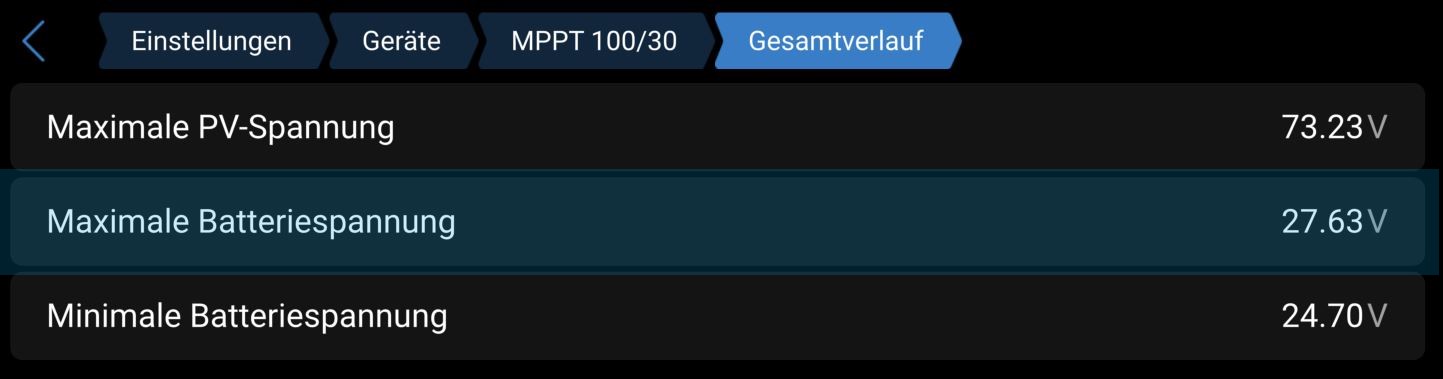

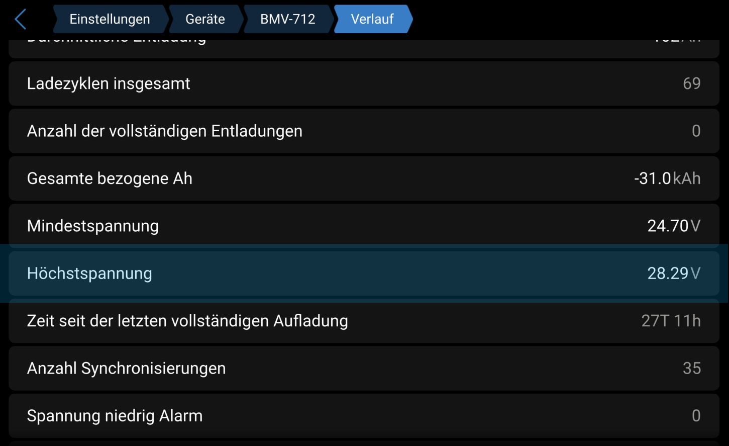

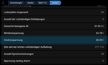

Achja da du auch einen Shunt hast:
Was steht bei dir unter "Höchstspannung"?
Und was steht im MPPT als "Maximale Batteriespannung"?
Achtung:
Solltest du den Shunt inzwischen mal Stromlos gemacht haben dann werden die Werte zurückgesetzt, somit hätten sie keine Aussagekraft mehr wie hoch die Spannung tatsächlich mal mal. Beim MPPT verhält sich glaube ähnlich wenn man die Ertragswerte zurück setzt oder ihn vom Akku trennt.
Ich denke U-F-O hat die Sache auf den Punkt gebracht!
Damit war es sehr wahrscheinlich doch eine viel zu hohe Ladeschlußspannung, wie gesagt, die typische Ursache für solche Blähbäuche.
Ich würde so einen falschen Wert nie irgendwo stehen lassen und darauf hoffen, dass irgendetwas anderes schon vorher abschaltet. Wie schon gesagt: das BMS ist nicht dazu da, den Ladeschluß zu kontrollieren, aber es sollte im worst case abgeschaltet haben.

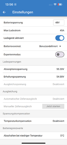

Im ESS sind die von mir oben genannten Werte hinterlegt, also fernab von 59,2V. Im MPPT stehen die 59,2V. Die sollten aber genau wie du sagst ignoriert werden weil ESS höher priorisiert ist. Im ESS stehen keine 59,2V! Da steht folgendes:
Im MPPT:
Wo kann man die 59,2V denn einstellen?
Mein Problem ist nicht das Verständnis zu Ladekurven, Batterieverhalten etc. dazu habe ich den entsprechenden Hintergrund. Aber die verschachtelten Einstellungen von Victron machen es schon irgendwie unübersichtlich! Grundsätzlich verstehe ich schon wie das System arbeitet! Nur habe ich mich mit dem System jahrelang jetzt nicht mehr beschäftigt.
Es ist schon seltsam, dass in der Remote Konsole eine Spannung steht, die nirgendwo anders zu sehen ist, aber vielleicht eine Bedeutung hat, vielleicht auch nicht....
