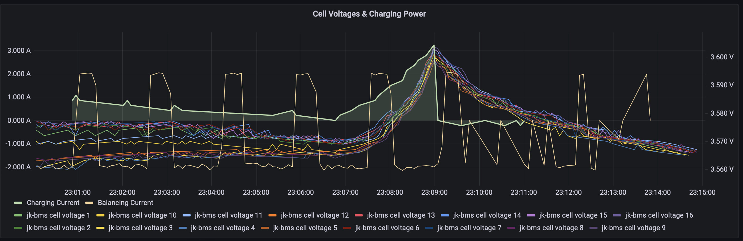

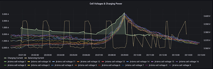

Auffällige Zellspannung / 16s EVE 280K & JK BMS
Ist gestern nicht voll geworden, heute wieder :slight_smile:
So, so sah heute das Ende meines Ladevorgangs aus. Das Delta von Vmin zu Vmax war 110mV...
Das ist, mit Verlaub gesagt, für 2 Tage nicht doll.
Spannende Frage ist, sind das Lade entladeverluste oder Selbstentladung?
Jedenfalls siehst du hieran, das der Balancer spätestens nach 3 Tagen arbeiten muss, sonst musst du das in Ladeschluss und ÖVP wert einarbeiten.

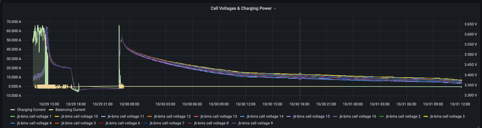

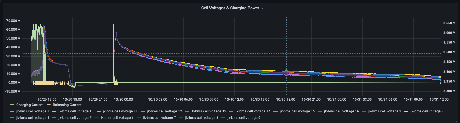

Hier mal ein kleiner Zwischenstand nach 11,5 Stunden seitdem ich das Laden beendet habe...
Komisch. Wieviel Ruhestrom hast du da drauf? Das müssten ja 50 mA sein?
Jedenfalls sieht man eine gleichmäßige Entladung, die ist für der Balancer irrelevant.
Hm, also das BMS und der Multiplus sind natürlich noch verbunden. Das BMS muss ja an bleiben, sonst bekomme ich ja keine Daten mehr. Den Multiplus kann ich gleich mal richtig ausschalten. Also am Gerät.

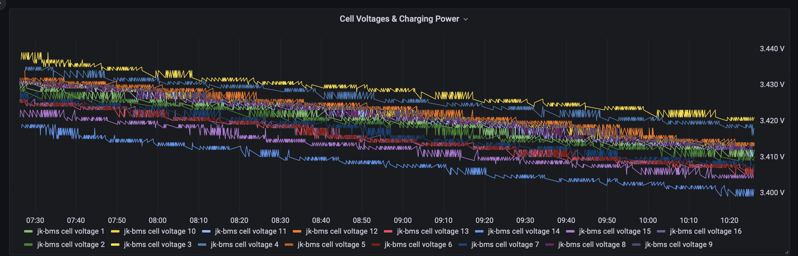

Ich habe jetzt nach ca. 12 Stunden einen Unterschied von max. 21mV - ist das zu viel?
Nicht zuviel, kein Problem, nur sichtbar.
So sah es jetzt heute, nach gut 1,5 Tagen aus. Ich werde jetzt mal wieder in den Betrieb gehen und das Ganze weiter beobachten. Im dbus-serialbattery habe ich jetzt folgende Einstellungen gesetzt:

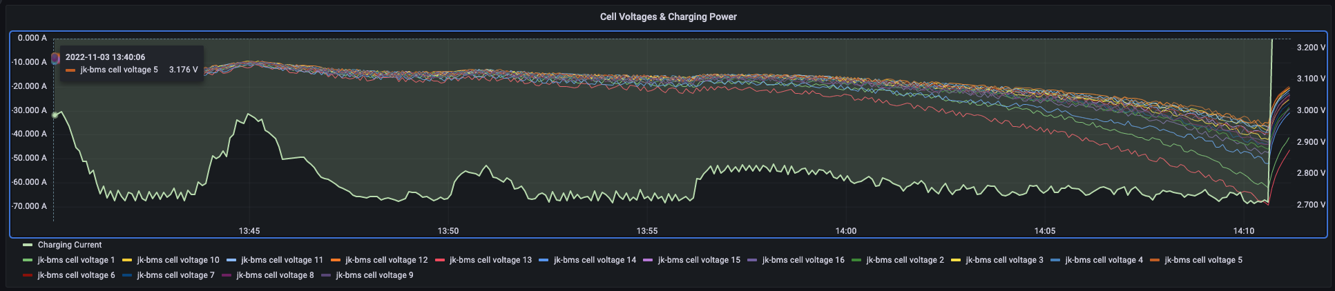

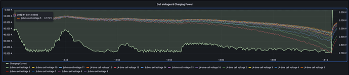

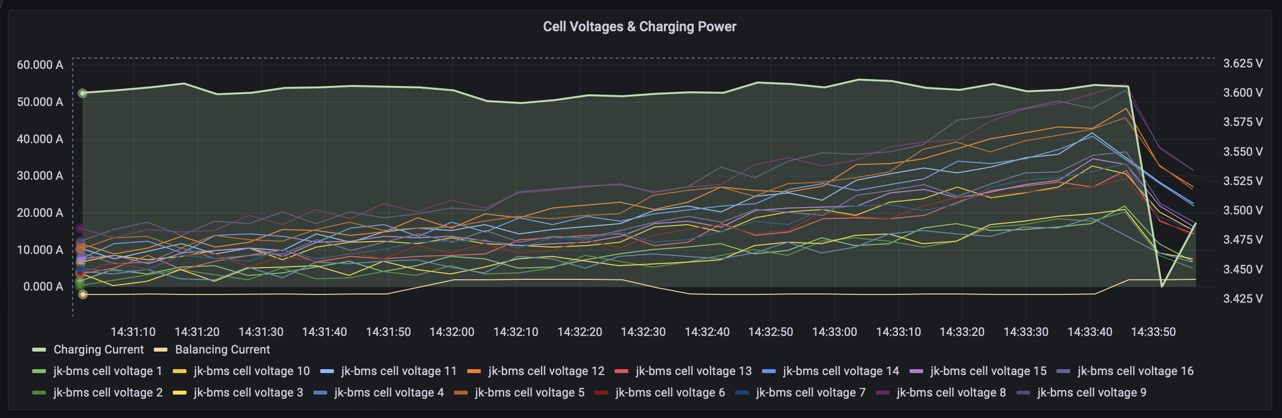

Habe heute mal mir 3kW bis zum bitteren Ende entladen...hier der Graph dazu:
Was für ein tolles Bild.... Guter Akku.
Du weißt, dass du da die Differenz deiner Kapazitäten der Zellen sehen kannst?
Hier eine Linie von der abschaltspannung der besten zelle waagerecht nach links, bis zur roten, der schlechtesten. Der Unterschied sind 5 Minuten Mal 60 A, also 60 durch 12 . Etwa 5 Ah.
Du siehst auch, dass unter 3 V kaum Kapazität ist, lohnt sich kaum bis 2,7 V runterzugehen, du kommst zu seit in den Bereich, wo der Ladestrom reduziert werden sollte.
Wenn du noch 5 min rausholen willst, dann kaufe 4 LiFePo Rundzellen, 5 Ah, und schalte sie parallel zu den vier schlechtesten rot, blau usw.
Dann geht es noch 5 min länger.
