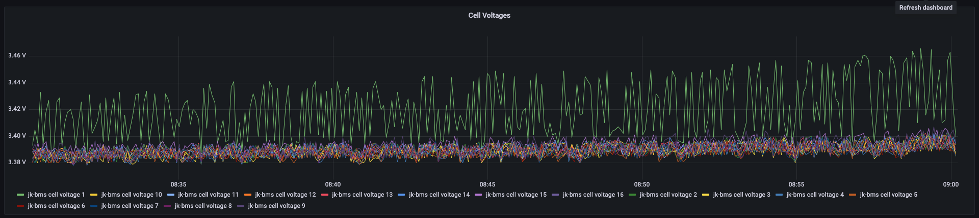

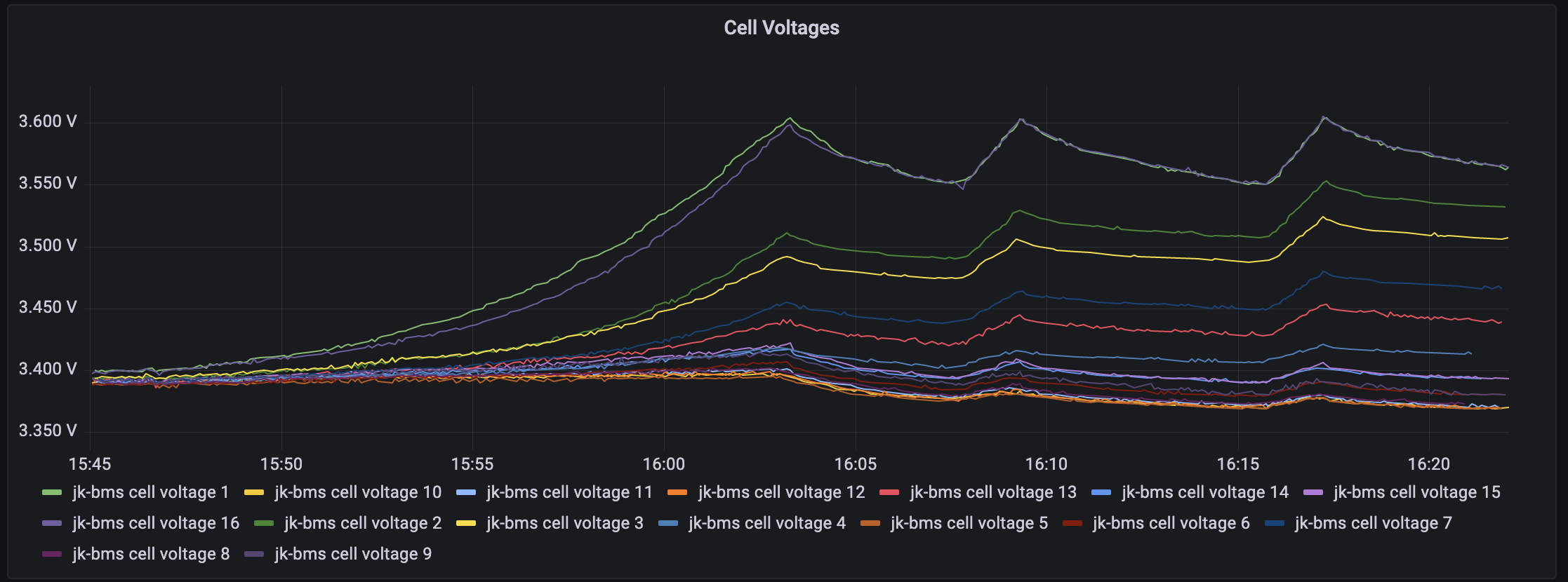

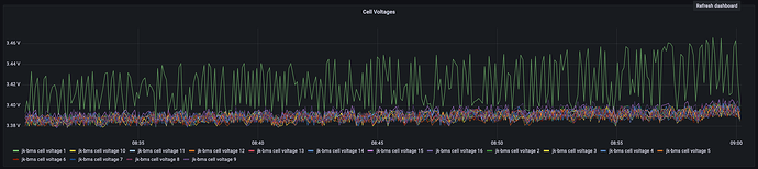

mein 16s System mit JK BMS ist seit einer Woche in Betrieb und jetzt habe ich noch via esphome-jk-bms die Zellspannungen in Grafana. Was mir auffällt, ist, dass Zelle 1 immer von allen anderen Zellen abweicht - sowohl nach oben, als auch nach unten. Woran kann das denn, außer an der Zelle selbst, noch liegen? Balancer Kabel? Schlechte Verbindung der Busbar zur Zelle? Oder muss es eigentlich die Zelle selber sein?

Dann kann es an der Verbindung zu den Busbars liegen oder an der Zelle. Hast du mal denn Innenwiderstand der Zellen gemessen?

So wie das Bild aussieht, ist es ne Ladekurve.

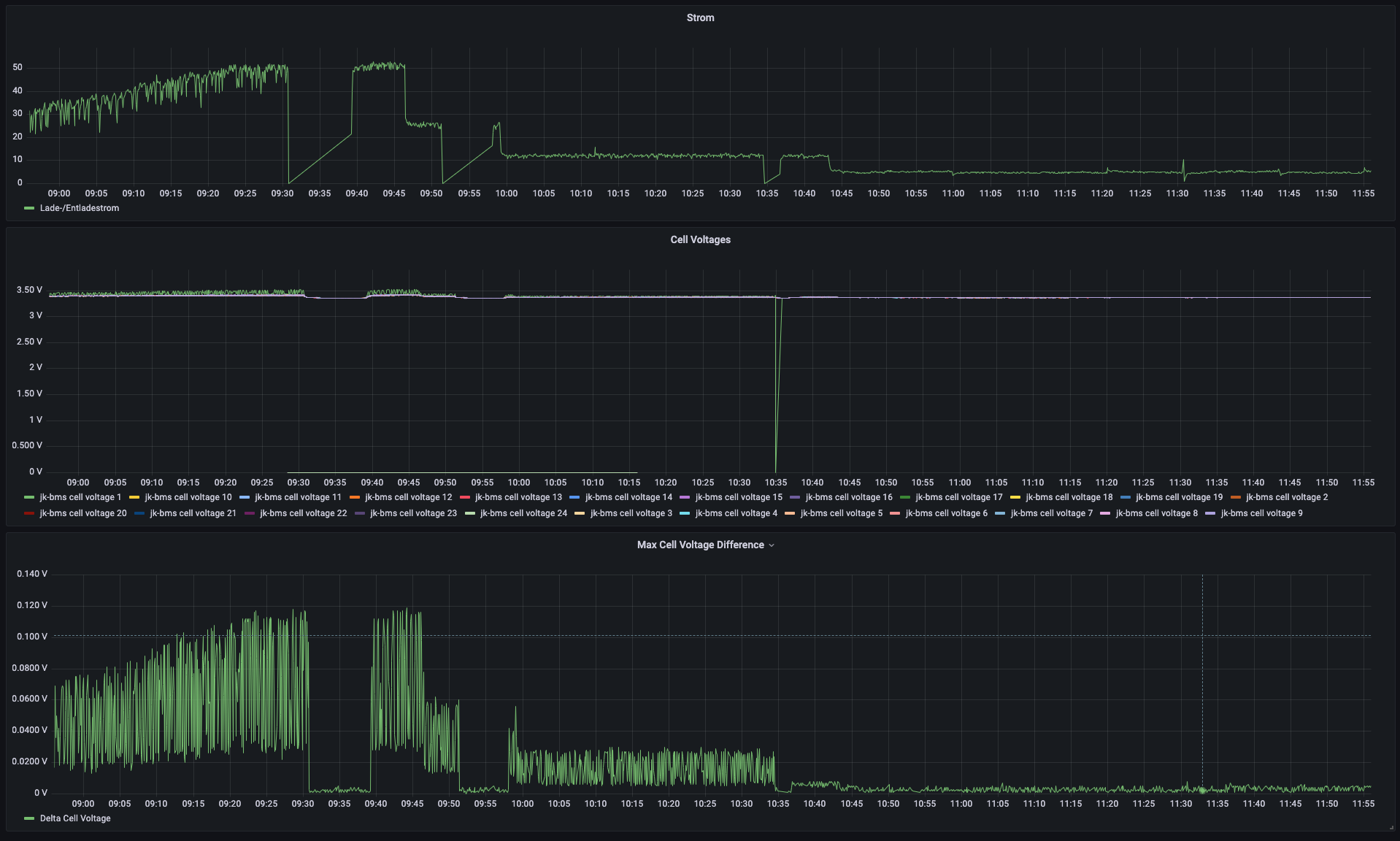

Status: Fehler behoben. Es war tatsächlich das B- Balancer Kabel, das ich nicht direkt an der Zelle, sondern an der zeltseitigen Schraube meiner Sicherung angebracht hatte.
Lerne: Unterschätze niemals den Widerstand eines Kabels - egal, wie dick, egal wie kurz. In meinem Fall ca. 30cm 70mm2 inkl. Ringkabelshuhen.

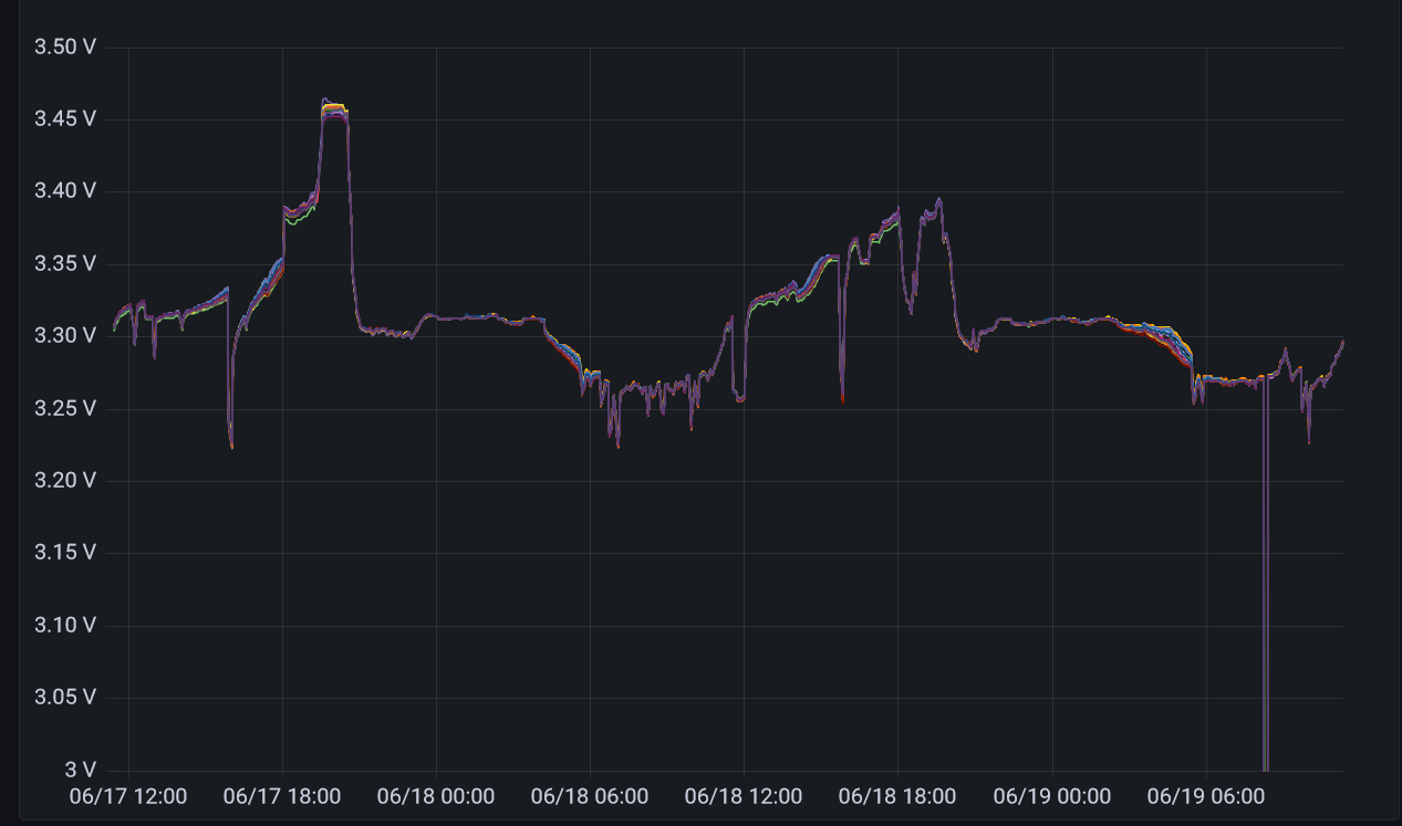

Hier mal die Graphen dazu, Habe den Fehler m 10:35 behoben. Ach ja und nicht wundern, ich hab vorher zweimal das Laden deaktiviert (9:30 & 9:50 Uhr)

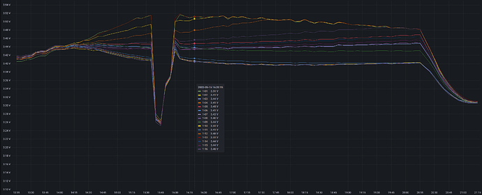

Jetzt beobachte ich gerade den Sprint bei knapp 100% SoC. Wie verhält sich denn euer System da?
Bei mir ist der Multiplus auf 55.2V Absorption Voltage Eingestellt. Ich hab so ein paar Zellen im System, die sind früher auf den 3.55V, die ich im BMS als Grenze eingestellt hab. Bevor also jetzt die 55.2V erreicht werden, schaltet das BMS ein paarmal die Ladung ab, bis die Zelle wieder lang genug unter den 3.55 ist.

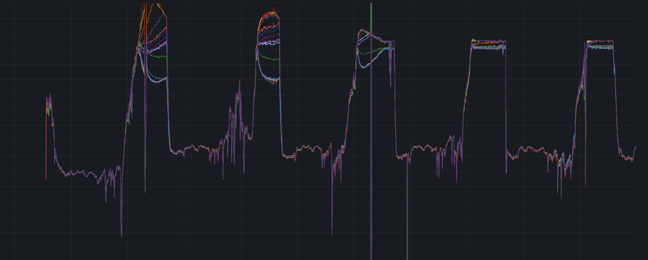

Hier mal der Graph dazu. Die Zellen hatten, als ich sie bekommen und gemessen habe so gut wie keine Abweichungen in Spannung und Widerstand.
irgendwie habe ich das Gefühl, dass die Spannungen so parallel verlaufen, dass es ein systemisches Problem in meinem Aufbau gibt.
Ich habe meine Balancer Kabel auf unterschiedliche Längen gekürzt, um einen „schönen“ Aufbau zu erreichen. Ist das vielleicht genau der Grund, warum ich hier diese Spannungsdifferenzen sehe?

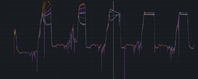

1A Aktiv-Balancer (JK-B1A24S) Inbetriebnahme im Januar 2022, das Gerät war die ganze Zeit eingeschaltet und hat die Zellen im "FLAT" bereich balanced :frowning:
am 15.5. hab ich die PV in Betrieb genommen
die darauf folgenden Tage:
und die letzten zwei Tage,BALANCING OFF letztes aktives Balancing ca 2 Wochen manuell gestartet und beendet, weil sich die Spannung auf minimal 3.2V setzen lässt

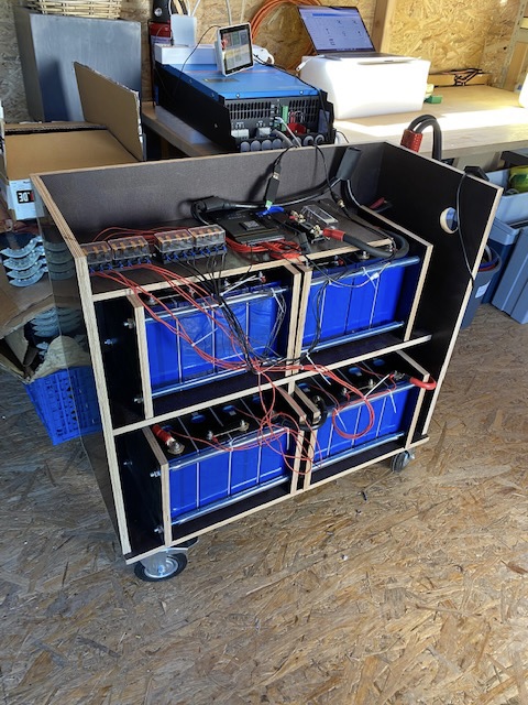

Hier ein Bild meines Systems, Zellennummern oben rechts 1, unten rechts 16.

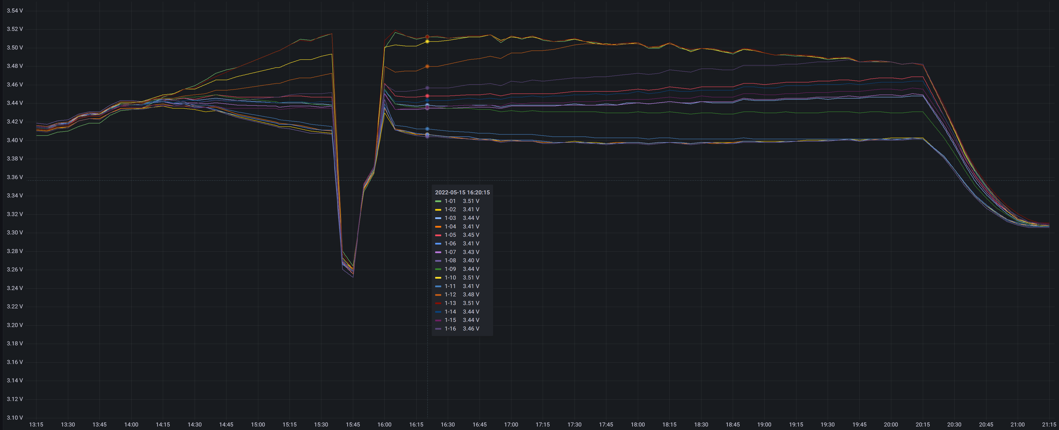

nur ein Beispiel von meinem System
55,2V Ladespannung, ebenfalls unterschiedliche Kabellängen der "BalanceLeads"
1A Aktiv-Balancer (JK-B1A24S) Inbetriebnahme im Januar 2022, das Gerät war die ganze Zeit eingeschaltet und hat die Zellen im "FLAT" bereich balanced :(

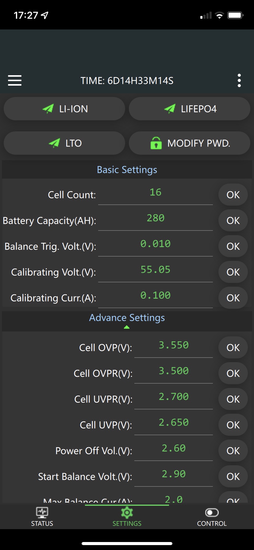

Danke für dein Angebot! Bin gerade unterwegs, deshalb kann ich vom BMS nur halb aktuelle Daten schicken.
Folgende Werte sind anders, als auf dem Bild:
- Bal Trigger Volt: 0.005V
Meinen Multiplus, der über ein Venus OS im ESS Modus läuft, ist so eingestellt:
Absorption: 55.2V Time 2h
Float: 53.6V
Ich versuche später mal an Screenshots der config zu kommen, den Rest weiß ich leider nicht auswendig.

Dein Balancer balanced permanent, setze START Balance Volt auf MINIMUM 3.3, besser 3.4V und melde dich dann in 3 Tagen nochmal mit dem Graph der vergangenen 3 Tage ;)

Merci für den Tipp! Ich dachte, „je früher gebalanced wird, umso länger ist Zeit“. Ist wohl eine falsche Annahme…
