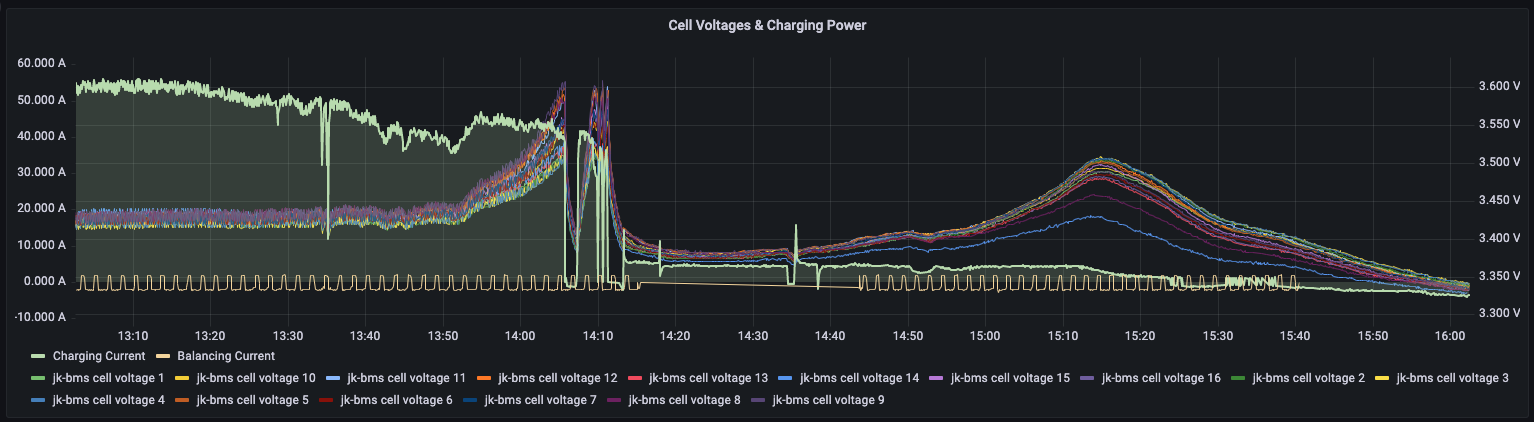

Hi! Heute ging's seit ein paar Tagen mal wieder über die 3,4V Grenze. Bislang kann ich nichts Auffälliges beobachten. Das DVCC im Victron hat im Moment 3,45V als maximale Zellspannung. Mal sehen, wie sich die Zellen verhalten, wenn es mal wieder nahe an diese Grenze geht.

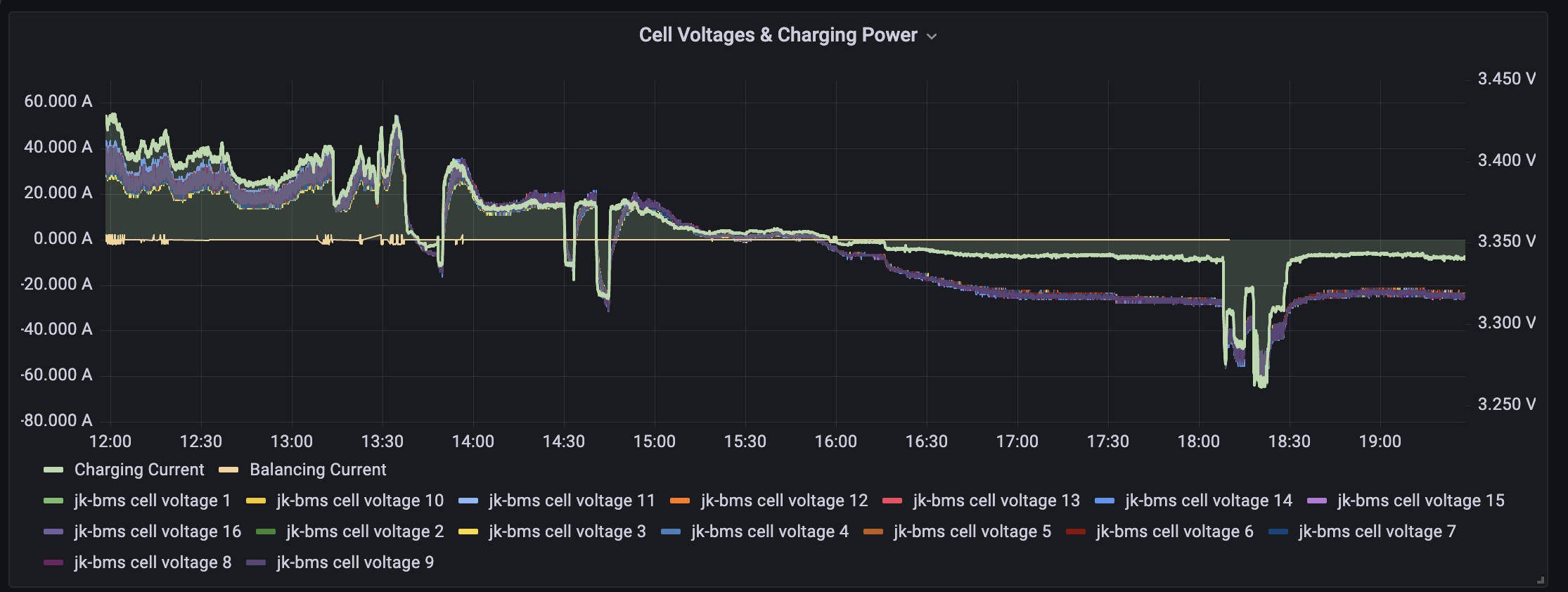

Hab heute die max. Zellspannung im Victron ESS hochgedreht und das Ladestrom Management deaktiviert. So sahen dann die Spannungen der Zellen aus:
Werde mir jetzt mal überlegen, wie ich das mache, dass die Batterie 1x pro Woche ins Top Balancing geht...falls jemand eine Idee oder Erfahrung hat, wie man das mit einem Victron Multiplus System am besten macht: immer her damit!

Vielleicht hab ich einen Denkfehler. Ich denke, ich muss die Zellen über 3,4V bringen und sie dann balancen, weil darunter einfach kein Balancing über die Zellspannung gemacht werden kann.
Wie ist as denn, wenn ich die Zellen immer nur zwischen 3,0V und 3,45V betreibe und das Balancing ab 3,4V starte, solange der Unterschied mindestens 0,005V beträgt, sollten die Zellen denn dann zusammen bleiben oder bekomme ich auf jeden Fall irgendwann Probleme, weil die Zellen mit der Zeit immer weiter auseinanderlaufen?
Dann sollten sie zusammen bleiben.
Also reicht es, wenn die Zellen alle auf 3,4V geladen und dort gebalanced werden, ja? Ich dachte, dass man da trotzdem schleichend Ladeunderschiede bekommt...
Unterschiede bekommt man, wenn die Balancierzeit nicht reicht .
Je höher die Spannung, umso mehr Zeit hat der Balancer.
Kann man also nach Sinnhaftigkeit anpassen.
Wenn ich aber über 3,4V mit allen Zellen komme und dann einen Spannungsunterschied von 0,005V habe, dann passt es ja oder?
Richtig bewerten kann man die Differenz erst ab 3,45V oder 3,50 V. Aber sie braucht da garnicht so klein zu sein , ich habe sogar nur 0,025 eingestellt. Das reicht.
Aber dann bin ich ja mit meinen weniger als 0,005V Abweichung bei 4,5V ziemlich gut balanced, oder?
