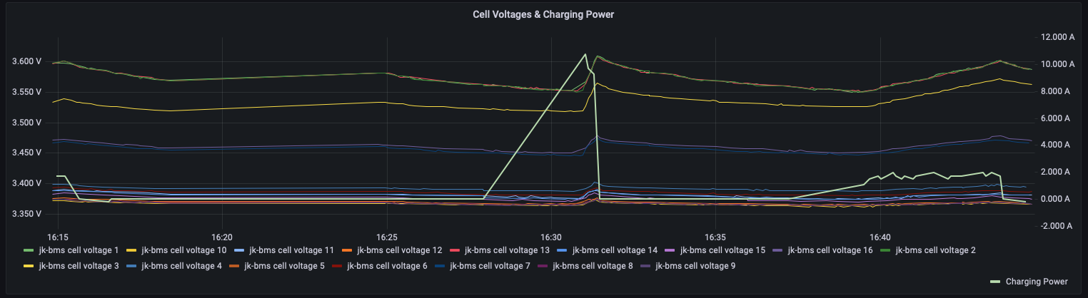

OK, 55.8V Absorption eingestellt. Morgen gibts wieder Sonne und den nächsten Ladevorgang. Hab inzwischen auf ca. 60% entladen...
Bin gespannt auf das nächste Diagramm.
Rallye geht gleich wieder los...
Ich denke, ich muss die Absorptionspannung weiter reduzieren, was meinst du?
Solange das in die Abschaltung rein-läuft, ja.
Ja, tut es. Mein BMS schaltet bei 3.6V Zellspannung ab. Habe jetzt den Multiplus auf 55.5V eingestellt, das BMS schaltet allerdings immer noch ab, weil selbst 10A Ladestrom die stärkste Zelle auf 3.6V heben...
Ja, das geht schnell, in Minuten.
Ich glaube, meine Zellen sind jetzt leider schon beim Laden so weit auseinandergelaufen, dass der Balancer mit 2A es nicht schafft, sie schnell genug zu balancieren, bevor eine wieder in 3.6V reinläuft.

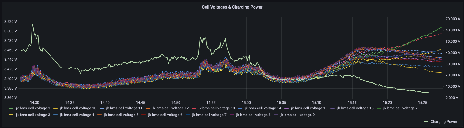

Dann würde ich jetzt mal den Ladestrom auf 1A begrenzen und die Zellen einfach so lange laden, bis sie wirklich alle auf 3.6V sind. Labornetzteil hab ich (noch) keins - ich versuche es jetzt erst mal so, denke ich.
Was meinst du?
1 A, ist gut. Könnte aber zu schnell sein,vdann nimm 0,5 A.
Spannung auf 54,,8 nachrechnen ist doch besser als raten.....
Guten Morgen! Also ich habe jetzt ein Labornetzteil bestellt, weil ich den Multiplus nicht auf unter 1A einstellen kann. Die Zellen sind einfach zu weit auseinander, ich muss jetzt wohl erst mal ein Topbalancing machen, glaube ich - ohne den Multiplus.
Oder hast du noch eine andere Idee?
Wann hast du mich je ohne Ideen gesehen?
Der Strom fällt doch von alleine, wenn dein eingestellte Spannung erreicht ist.
Beginne mit der Spannung ein, die ich gesagt habe.
Schau die Messwerte an, wenn er voll ist. Der Strom fällt, bevor die oberste Zelle in OVP geht.
Wenn diese Zelle unter 3,5 V ist und der Strom unterhalb 0,5 A, stellst du die Spannung um 0,1 V hoch. Fang mit der Spannung an, die ich gesgat habe.
Gib dem Akku eine Stunde Zeit, so voll stehen zu bleiben, bevor du mit entladen anfängst. Dann kann der Balancer die Stunde arbeiten.
Schau dir auch an, was der Balancer in der Stunde macht und gemacht hat.
Und am nächsten Tag wiederholst du.

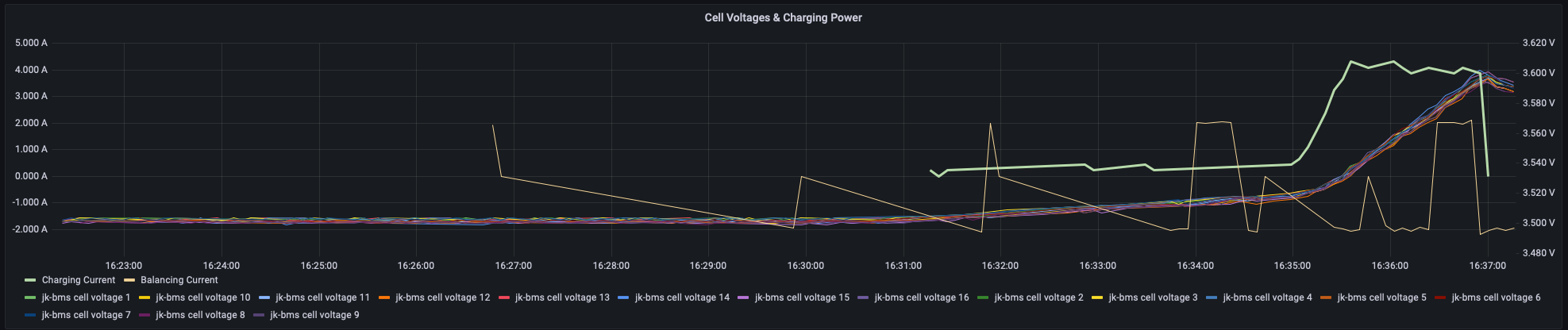

So, nun schaut es doch ganz gut aus, auch ohne Labornetzteil!
Ich würde dann heute Nacht mal entladen und das Spiel morgen nochmal machen - mal sehen, wie sich das System dann verhält.

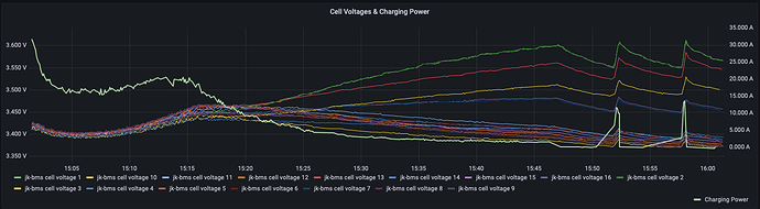

Erstens, ich glaube an dem Chart zu sehen, dass du nach meine Vorschlag die Spannung immer in Zehntelvolt erhöht hast.
Und es sieht doch gut aus, nicht wahr ?
Und das sie schon ziemlich gut beieinanderlagen... keine Ahnung, wann du die so gut beieinander bekommen hast.
Ja, ich würde 56 Volt machen, und das noch ein paar Tage anschauen, wie es sich damit einspielt. Und das ist auch schonung genug, du willst ja auch einen Top gepflegten (balancierten) Akku haben, Wenn du nur auf Lebensdauer schaust, darfst du nicht benutzen oder gar nurnichtmal kaufen....

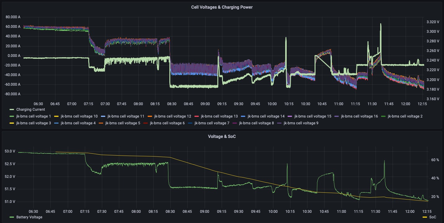

Ja genau. Ich hänge einmal mit dem Venus OS (Raspi) via serieller Schnittstelle am BMS und dann nochmal via Bluetooth mit diesem Code: https://github.com/syssi/esphome-jk-bms
Bisher sieht die erste Entladung so aus:

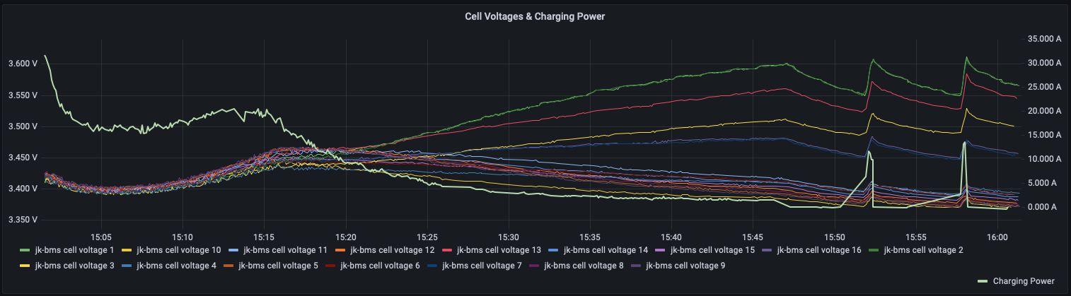

Und jetzt nach dem Laden: :slight_smile:
