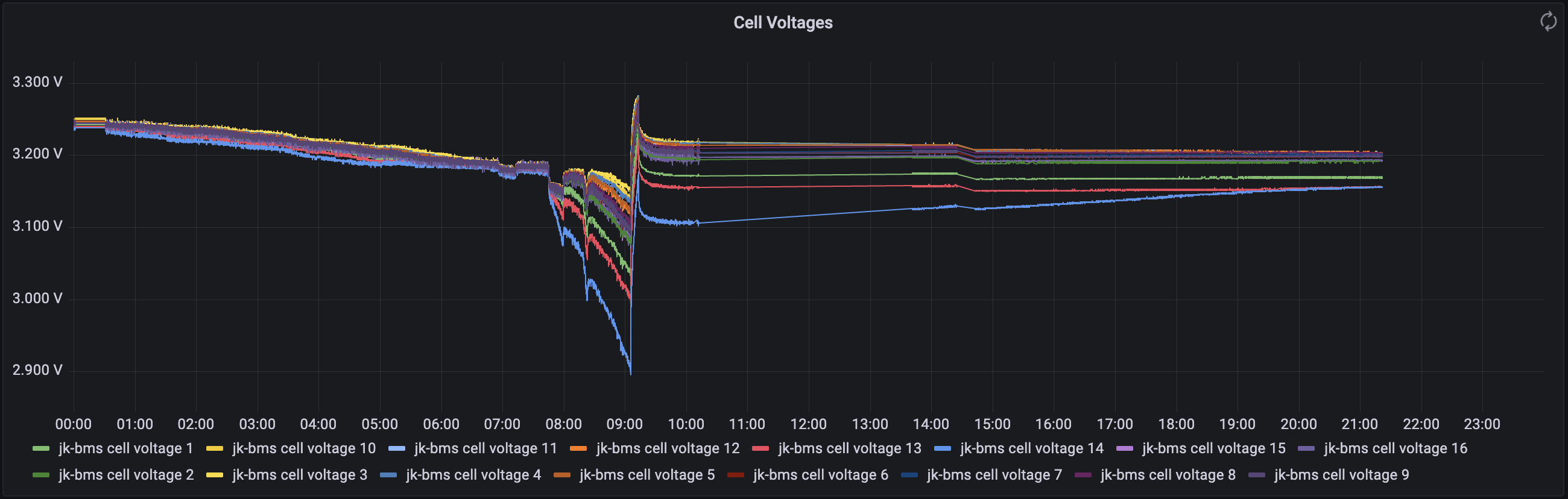

Heute hat mein BMS bei 22% abgeschaltet, weil eine der Zellen plötzlich unter 2.9V gefallen ist. Diese Spannung hab ich im BMS als cutoff voltage eingestellt.
Ich glaube, ich habe das Pack langsam aber sicher aus der Balance gebracht, weil ich bei 90% SOC über NodeRed das Laden im Multiplus deaktiviert habe. Da das Balancing erst bei 3.4V beginnt, die Zellen aber nie weit über 3.4V geladen werden, weil dann die 90% SOC erreicht sind, hab ich das Balancing wohl damit zu sehr ausgehebelt.
Wäre das eurer Meinung nach schlüssig?
Ich kann mir fast nicht vorstellen, dass innerhalb ein paar Monaten eine der Zellen kaputt gegangen sein kann...
Danke für eure Meinungen!

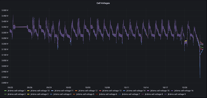

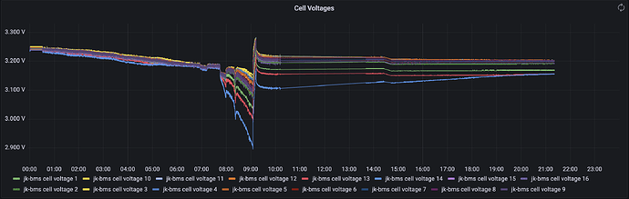

Wieviele Zyklen und wie lange das schon so eingestellt ist, kann ich nur ungefähr beantworten. Ich schätze mal, dass das jetzt seit 2-3 Monaten so lief, allerdings ist das Pack selten mit dem SOC nahe 20% gekommen, weil einfach jeden Tag genug PV Leistung da war, um es wieder auf seine 90% zu bringen. Jetzt war anscheinend der Zelldrift so groß, dass die Zelle 14 bei 22% SOC unter 2,9V (meine cutoff Spannung) gekommen ist.
Hier mal die Zellspannungen über die letzten 90 Tage:

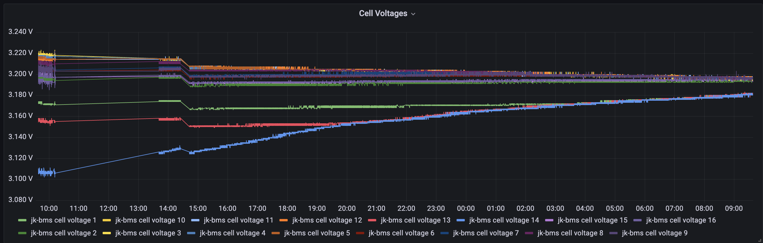

Habe seit vorhin mal die Balancing Start Voltage auf 3V eingestellt, damit das BMS balanciert und beobachte das Ganz. Meine Spannungen sehen im Moment so aus:
Wenn ich dich richtig verstehe, meinst du, dass erst mal alle Zellen wieder auf den selben SOC gebracht werden sollen. Dann den MP wieder anschließen und Entladen. Danach wieder laden, allerdings ohne, dass der Balancer an ist. Falls die "komische" Zelle unter 3,45V ist, wenn die anderen voll sind, trenne ich den MP wieder und lade nur die eine "komische" Zelle auf 3,5V bzw. auf dieselbe Spannung, die die anderen Zellen haben und messe die Zeit, bis sie auf diese Spannung geladen ist, richtig?

Meine wurde ja auch, durch meine SOC Begrenzung auf 90%, schon länger nicht mehr voll - siehe Grafana Screenshot.
Was ich noch nicht so ganz verstehe ist, warum die Zellen, die ja vorher mal balanced waren, dann auseinander gedriftet sind...

Da haben wir doch schon alles, was man für eine Daumenpeilung braucht.
1) eine Zelle war leer, die anderen noch 22% voll. 280 Ah Zellen? Dann fehlten 50 Ah ( glatte Zahlen, wir machen nur Überschlagsrechnung).
Sagen wir 2 Monate sind 60 Tage Mal 24 Stunden.
Sind 1500 Stunden.
Jetzt rechnen wir
50 Ah geteilt durch 1500 h sind ? 0,033 A.
So einfach ist das. Der Zelle geht soviel dauernd, im Durchschnitt verloren, wie eine Last von 33 mA bewirken wurde. Und zwar mehr als bei den anderen Zellen, die besser sind.
Am Tag sind das 0,033 mA mal 24 h, also grob 0,75 Ah pro Tag.
Das sollte man spätestens nach 2 bis 3 Tagen wieder sehen, wenn die anderen Zellen bei 3,5 V sind.
Und ein Balancer mit 1 A muss ne ganze Stunde, pro Tag arbeiten, um das wieder auszugleichen. Schauen wir doch mal...

So sieht es jetzt, nach 1 Nacht aus:
Ich würde nachher das Pack wieder an den Multiplus hängen, das Balancing abschalten und das Pack aufladen. Den Ladevorgang beobachte ich und werde das hier dokumentieren. Wenn wirklich Zellen dabei sind, die 50Ah abweichen, werde ich mal mit dem Verkäufer sprechen und versuchen, Ersatz zu bekommen...
Das JK BMS hat nen 2A Balancer eingebaut, werde also auf keinen Fall einen kaufen :slight_smile: Der bleibt jetzt aber erst mal aus.
Mal sehen, wie sich das nachher verhält.
Nicht falsch verstehen.... Es ist nicht, dass 50 Ah Kapazität fehlen.
Sondern es gehen in 3 Monaten 50 Ah Strom verloren.
Deine Kurve ist übrigens hübsch, sie zeigt 12 h Mal 2 A, also 24 Ah, was der Balancer gebracht hat in der Nacht. Passt nicht ganz, Größenordnung stimmt aber.
So, es wird wieder geladen...Zelle 14, mein Problemkind, ist jetzt schon immer ganz vorne bei der Spannung...
Mal sehen, wie es sich ändert.
Aussagekräftig nur über 3,40 V !!
