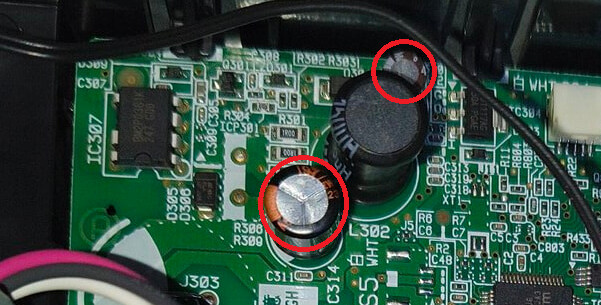

ATXD25 vemutlich Platinenschaden, Isolationsfehler, -110V auf Sekundärseite gegen PE – Hilfe bei Fehlersuche
Kannst Mal ein Foto von dem Widerstand + Umgebung machen?
Klar. Hier die Fotos. Ich habe jetzt auch mal bei einer funktionierenden Anlage den 5V-Strang gemessen und hier hat man wirklich ganz saubere 5V. Hat jemand eine Idee woran das nun liegen könnte? Für die 5V sorgt eigentlich der LD1117AG 50A.

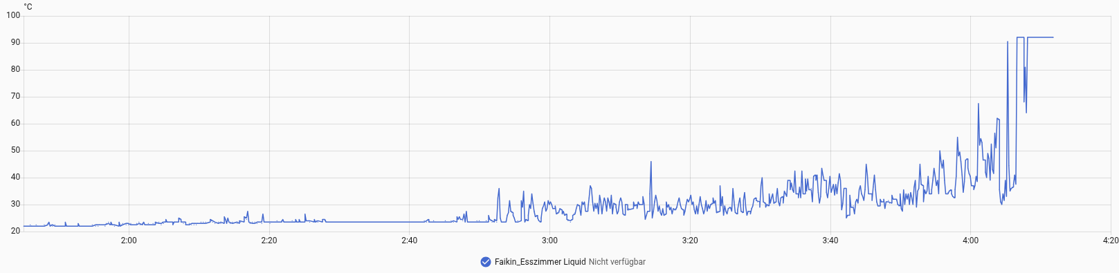

edit: Was mich sehr irritiert ist meine Messung der Kältemitteltemperatur:
Die Anlage lief in der gesamten Zeit nicht (ausgeschaltet). Gegen 02:50 hat es bereits angefangen, dass die Anlage starke Sprünge in der KM-Temperatur hatte. Die erste größere Spitze im Diagramm geht von 23,5° auf 36° und wieder zurück in 30 Sekunden. Der Stromverbrauch der Anlage war in dem Zeit komplett gleich. Und dann wird es immer Schlimmer bis die Anlage den FI auslöst. Also irgendwie hat sich das Problem auf den Temperatursensor, bzw. die Messleitung, ausgewirkt.

Wenn ohne angeschlossenen Temperatursensor die 5V schlecht sind, die beiden Elkos gegen neue gute tauschen.

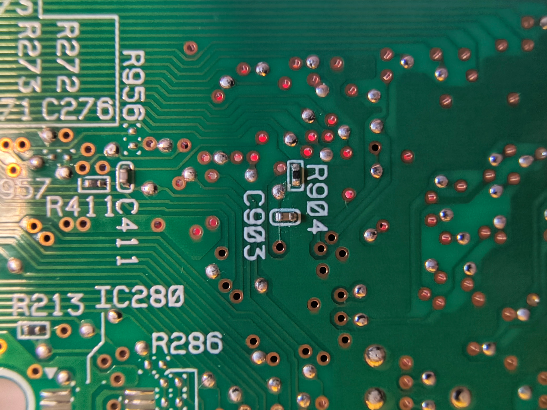

Welcher Widerstand war denn gemeint? Und welchen Wert hat der bei der noch intakten Platine?

Passt denn jetzt auch die Temperatur vom NTC, die über Faikout angezeigt wird? Das wäre wichtig, ob die Messelektronik keinen Defekt hat.

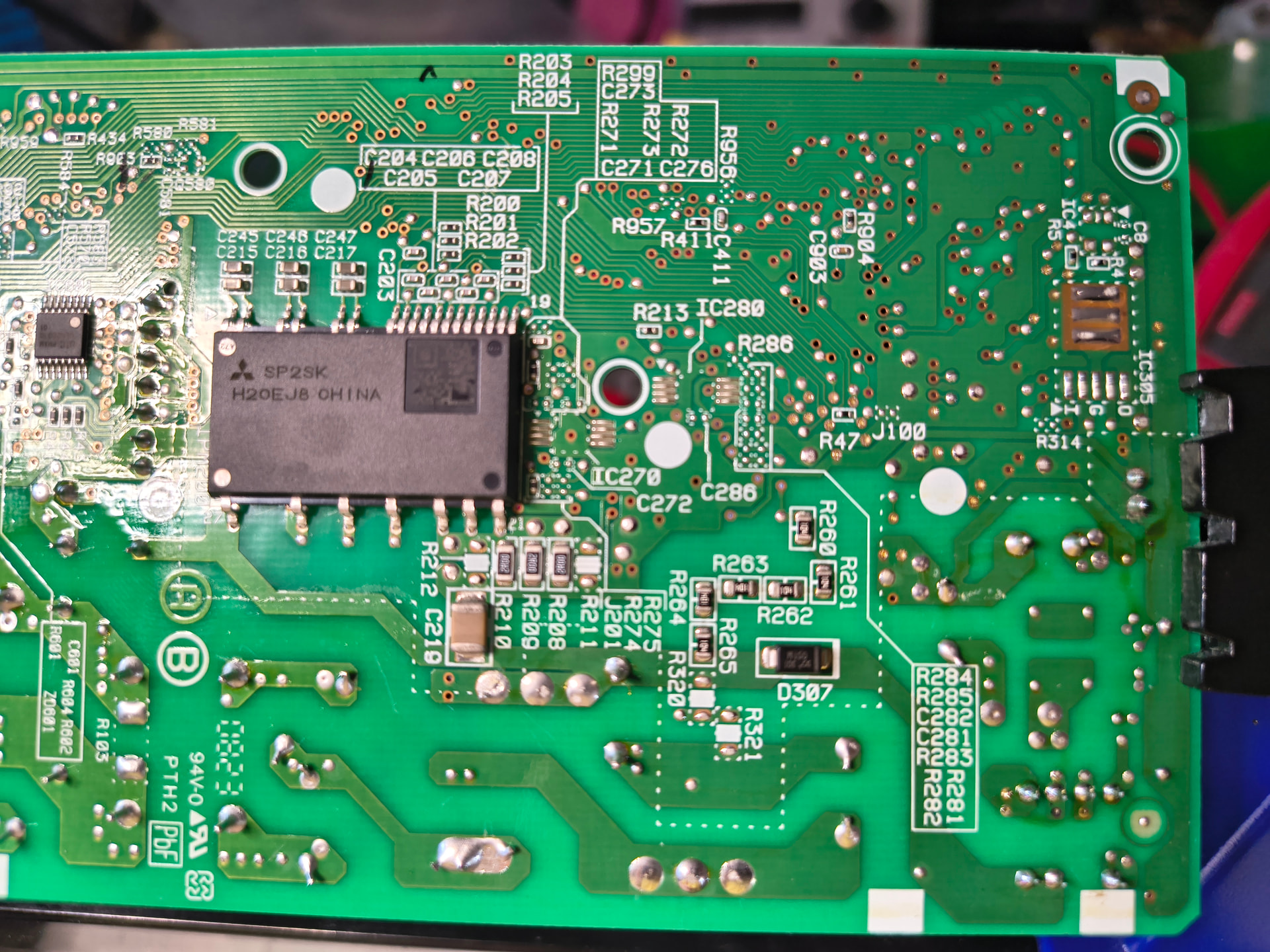

Kannst du nochmal sagen, um welchen Widerstand es überhaupt geht auf deinem Platinenbild oben?

Es geht um den R904.
Es handelt sich um einen 0402 mit 1kOhm. Ich habe gerade die andere Platine gemessen. Auf meiner defekten Platine messe ich jetzt 52kOhm (hatte die Skala nicht so hoch gestellt vorher).
Die braunen Spuren an der Unterseite der Platine sind auch bei der funktionierenden Platine vorhanden.
Finde ich jetzt noch widersprüchlich. Also auf einer Platine hat der 1k, auf der anderen 52 k. Miss mal mit getauschten Messstrippen nochmal, ob in beide Messrichtungen der gleiche Wert.
Wenn ein Widerstand kaputt ist, springt er nicht von 1k auf 52k, das ist nicht plausibel. Er könnte komplett defekt sein und man misst vielleicht irgendwas anderes, was noch auf der Platine ist.

Ich könnte mir vorstellen, dass die 52kOhm gar nicht über den Widerstand selbst gehen sondern über irgendwelche anderen Stränge auf der Platine und ich gar nicht den Widerstand selbst messe. Ich kann es nochmal probieren wenn ich ihn abgelötet habe. Dafür warte ich noch auf meine neue Lötstation, da mein alter Lötkolben dafür nicht geeignet ist.
Den Widerstand werde ich nach dem Auslöten nochmal messen. Das wird aber vermutlich erst nächste Woche etwas.

Den Widerstand würde ich mal in beide Richtungen mit de Multimeter messen, wie oben schon geschrieben. Kann durchaus sein, dass der in eine Richtung die 52k hat, in die andere Richtung 1k. Dann hätten beide Platinen gar keinen Unterschied. Das hat was damit zu tun, dass du auch immer in die Schaltung hinein misst und nicht isoliert den Widerstand.
Der Widerstand hat 52kOhm und 49kOhm, je nach Richtung. Das “Gummi” im NTC wo das Kabel in die Blechhülse geführt wird hat sich etwas vom Kabel gelöst. Vllt. kann ich das ja mal mit etwas Wasser provozieren. Theoretisch sollten die Teile ja meines Wissens wasserdicht sein oder bin ich da falsch?
Wie gesagt, nach Ausbau werde ich den Widerstand isoliert messen. Aber die andere Platine hat 1kOhm und das passt auch zu einem identischen Aufbau an einem anderen analogen Eingang des MC, weshalb ich da schon recht sicher bin, dass die 1kOhm passen.

Ok, könnte dann wirklich sein, dass der Widerstand durchgebrannt ist und die 52K eher die restliche Schaltung ist.
