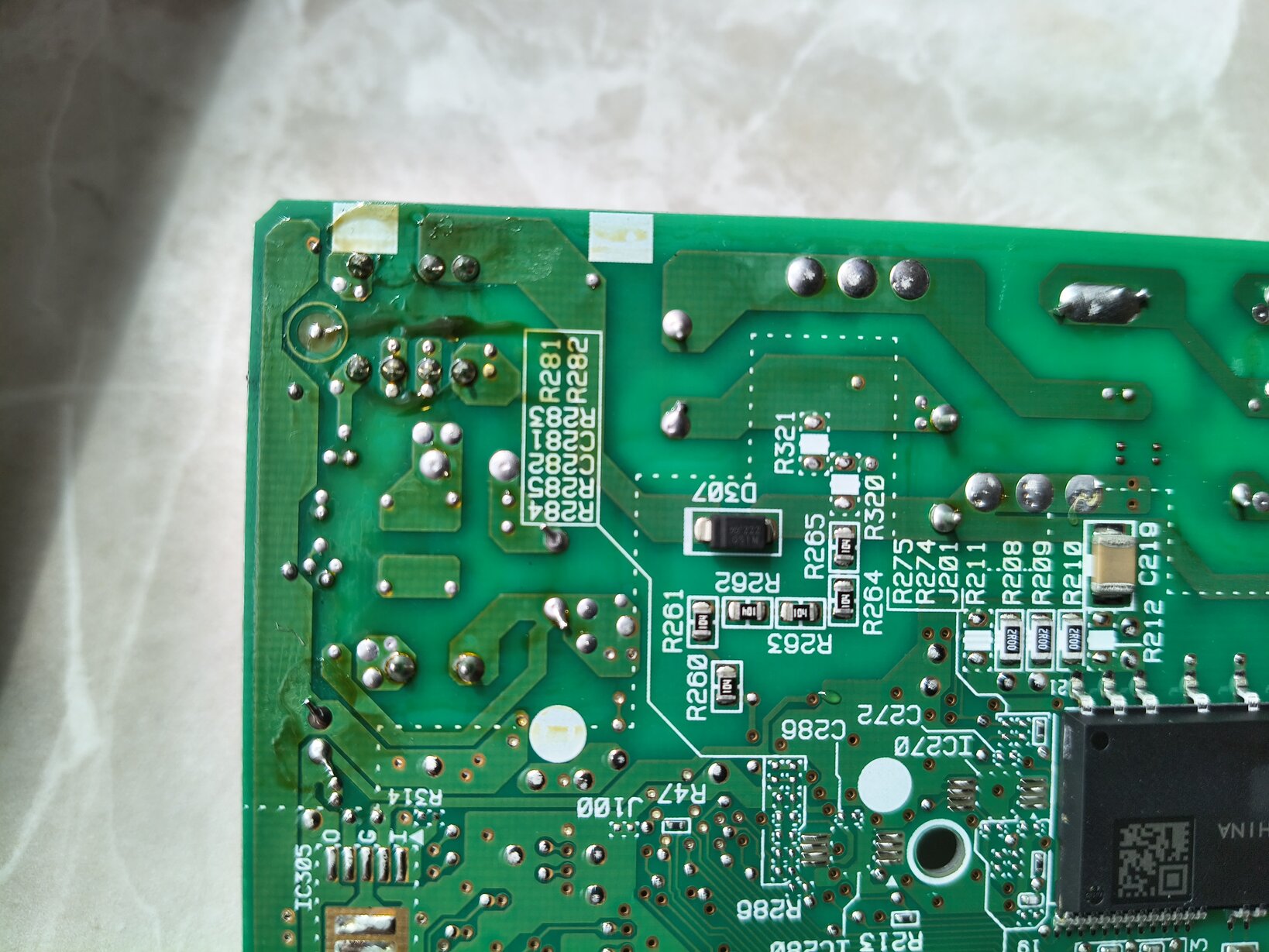

ATXD25 vemutlich Platinenschaden, Isolationsfehler, -110V auf Sekundärseite gegen PE – Hilfe bei Fehlersuche
Ich denke, der Fehlerstrom durch die Platine durch hat irgendwas geschädigt. Zuerst nach der Induktivität schauen
Ja. Netzteil hat was mitgekriegt. Induktivität prüfen, elkos tauschen, gute 105° nehmen

Sieht für mich nicht eindeutig nach Hitze aus, das können auch einfache Flussmittelrückstände sein, die schon im Neuzustand genau so ausgesehen haben.

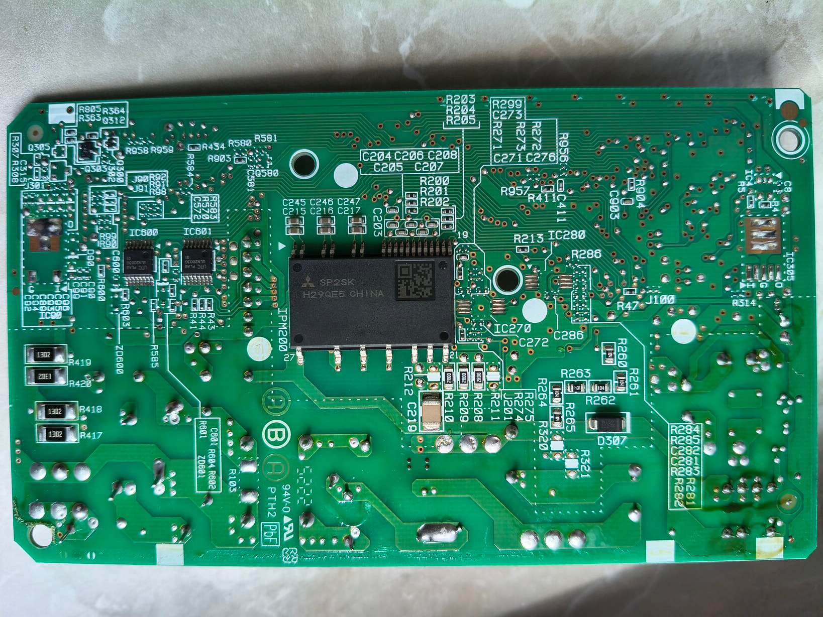

Hallo @bastlerm
schau mal auf dein 2tes Bild. Oben rechts ist die Stelle zu sehen, wo der kleine DIP7 Wandlerchip sitzt. Dort sehe ich auch Beschriftungen für R281, R282, usw. Die Farbe der Buchstaben und Zahlen sieht so bräunlich aus. Das ist ein Hinweis auf hohe Temperatur.
Zwischen den 7 Beinchen verläuft ein dunkler Streifen. Könnte dort eine Leiterbahn, die innen steckt, zu heiß geworden sein. Ich würde die Platine mal gegen starkes Licht halten, um "hindurch" zu schauen.
Daumen sind gedrückt, dass die Platine noch zu retten ist.

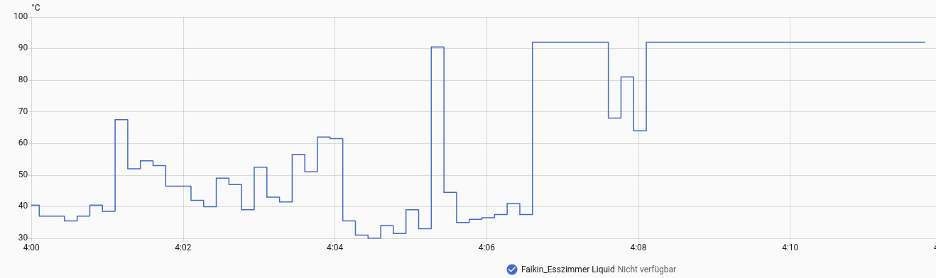

Eine meiner ATXD35 hat heute nacht den FI fliegen lassen. Dann habe ich das IG vom AG abgeklemmt und der FI fliegt nicht mehr. IG wieder angeschlossen → Fi fliegt. Daher habe ich die Schuld erstmal auf’s IG geschoben.
Irgendwann habe ich dann die Platine rausgeholt, mir angeschaut und danach wieder eingebaut. Die Anlage läuft wieder, aber die Kältemitteltemperatur wird mir vom Faikout als 92° ausgegeben. Der NTC hat aber (leider) kein Problem. Ich messe 25kOhm bei einer Raumtemperatur von etwa 25°. Etwas rubbeln und der Widerstand geht auf 24kOhm runter.
Theoretisch läuft die Anlage zwar wieder, aber ich befürchte, dass die Anlage nicht gut läuft ohne den Temperatursensor, weshalb ich die Platine erstmal wieder rausgeholt habe. Nachdem ich den Sensor angeklemmt habe und dann an Messpunkten auf der Platine gemessen habe, bekomme ich den korrekten Wert angezeigt. Der Stecker/Kontakt sollte also auch kein Problem darstellen.
Einer eine Idee? Könnte das die gleiche Ursache haben?
edit: Heute Nacht um 04:16 habe ich die Meldung über den Ausfall der Klimaanlagen bekommen. Um 04:11 war die letzte Meldung an HA. Das passt soweit zusammen. Um 04:05 ist die Kältemitteltemperatur von 33° auf 92° gesprungen. Die Platine hatte den Fehler also schon beim Defekt in der Nacht.

Ich habe an der Unterseite vom C316 ein paar bräunliche Rückstände. Sonst eigtl. nichts. Am IC307 vllt. minimal.

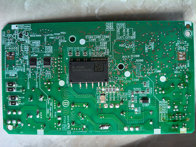

Ich habe jetzt die Platine eingebaut und nur das Faikin und den NTC angeschlossen. Bei mir liegen am Faikin 14,7V an. Am Sensor-Pin vom NTC liegen 5,5-5,7V an. Wir haben also vermutlich nicht das gleiche Fehlerbild. Die Ursache könnte aber ggfs. trotzdem die gleiche sein. Ich muss jetzt nur erstmal schauen wie ich weiter prüfe. Hier sollten eigtl. glatt 5V anliegen.
Nachdem ich jetzt den halben Tag an der Platine sitze und alles mögliche durchgemessen habe, bin ich leider nicht sooo viel schlauer wie ich es gerne wäre.
Der NTC geht über einen einfachen Spannungsteiler an den MC. Der MC arbeitet mit 5V und gibt diese an den NTC. Vor dem Analogen Eingang in den MC ist noch ein Widerstand in Reihe verbaut, welcher scheinbar als eine Art Absicherung dient. Dieser ist hochohmig und vermutlich dann durchgebrannt. Ein Widerstand an einem anderen analogen Pin im gleichen Aufbau zeigt mir 1kOhm an. Das würde zumindest die 92° erklären, da der Widerstand hier einfach durchgebrutzelt ist. Die Frage ist jetzt aber: Warum ist der Widerstand durchgebrutzelt? Vielleicht haben wir doch das gleiche Problem…
