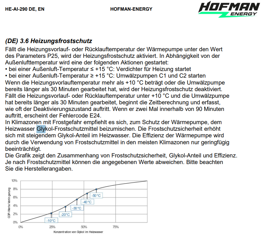

Mal eine ganz dumme Frage, warum mischt man bei den Monoblocks nicht einfach ganz gewöhnlichen Kühlerfrostschutz bei? Der wird ja nicht schlecht im geschlossenen System und schützt gleich noch mit vor Korrosion.
Wenn man nur einen Wärmetauscher und einen kleinen Kreis von der WP zum Wärmetauscher hat mag das noch gehen muss aber dann ein Frostschutz sein der Biologisch abbaubar ist weil der Heizkreis auch meistens einen Trinkwasser bereich mit erwärmt hat man einen 800 Literpuffer zb hinten dran ohne Wärmetauscher darst du da mal gepflegte 400 Litter alleine Frostschutz bei mischen was finanziell utopisch wäre, und du hast es im Heizkreis ja auch also im ganzen Haus.
Ich wäre gespannt welche chemischen Reaktionen das in den Heizungsrohren, Gummidichtungen etc. pp. auslöst. Vom Plattenwärmetauscher der dann verklebt abgesehen.
Hofman empfiehlt es für die Avarma, COP-Verlust von +/- 5% inclusive:
1000l Bio Glykol 30% kosten auch nur rund 1.200€.

ich muss bei meiner sole wasser wp auch frostschutz in den solekreis füllen, darauf habe ich jetzt schon keinen bock... werde da das minimum bis -5°C einsetzen denn kälter als -1 darf meine sole eh nicht werden

Modernes Frostschutzmittel bildet weder Pampe, noch Sauerei oder andere Probleme. Da wären ja längst millionenfach Autokühler, Wasserpumpen, Heizregister, Ventile und Thermostate kaputt.
mir geht es um die sauerei bei austritt der mischung im haus
Da gibt es keine Sauerei.
Mit dem Lappen aufwischen und fertig
Ich habe hobbymäßig immer wieder mit Frostschutzmischungen zu tun. Da reicht naß aufwischen und gut
auch auf saugenden untergründen wie beton oder wänden?
da bleibt der fleck für ewig
