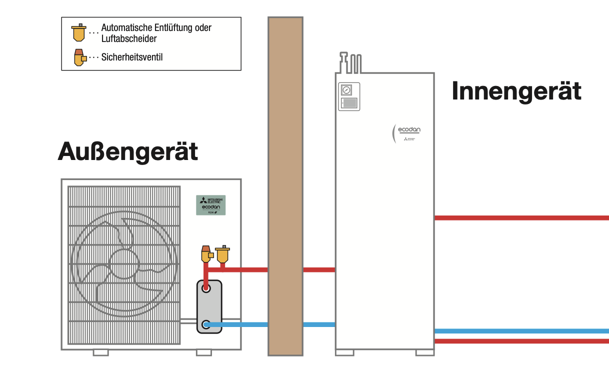

Mitsubishi hat übrigens ein Sicherheitsventil im Aussengerät! Damit wäre die Explosion aus dem oben diskutierten Schadensfall verhindert gewesen, weil der Überdruck des Gases im Heizwasser nach draussen abgeleitet wird! Zudem gibt es anscheinend auch noch einen Gasabscheider.
Bild ist aus dem Mitsubishi Handbuch für R290 Kältemittel
Das Außengerät ist werksseitig mit zwei Sicherheitsventilen (3 bar) und einem Gasabscheider ausgestattet. Das werksseitige Sicherheitsventil und der Gasabscheider im Außengerät verhindern das Eindringen von R290 in das Gebäude im Falle einer Leckage zwischen Kältekreis und Heizwasser.

Setzt dann allerdings voraus, dass im Inneren des Gebäudes nicht das bei Heizungsanlagen übliche 2,5 bar Sicherheitsventil verbaut ist. Sonst öffnet dieses zuerst und man hat das R290 doch innen. Da muss man bei der Installation mitdenken.

Zudem ist nicht ganz klar, ob das Sicherheitsventil nicht auch einfrieren kann, z.b. bei einem Stromausfall.
Allerdings war bei dem diskutierten Schadensfall die Explosion ja einige Tage nach dem Frostschaden. Da hätte das Sicherheitsventil aussen definitv geholfen.

wie soll das denn helfen wenn es zufriert
das ist ein normales überdruckventil, es funktioniert nicht mehr wenn es vereist ist.
da ist der wärmetauscher im gerät schon längst fritte
Die Explosion war in dem Fall einige Tage nach dem Frostschaden

nach einem frostschaden entweicht irgendwo am außengerät durch eine undichtigkeit das wasser oder das r290 in die umwelt wie soll das ins haus kommen? die bruchstelle ist außen der druck geht dort raus.
Im weiter oben schon verlinkten Fall ist es tatsächlich richtig blöd gelaufen: Internes Leck des Platten-WT durch Frostsprengung (evtl. nicht ganz zugefroren, sondern nur beginnendes Einfrieren), R290 drückt ins Heizwasser, innen macht das 2,5 bar Überdruckventil auf und R290 blubbert zusammen mit dem Wasser in den Raum. Akkumulation in der Raumluft über die Zündgrenze und dann ein blöder Zündfunke zur falschen Zeit.
