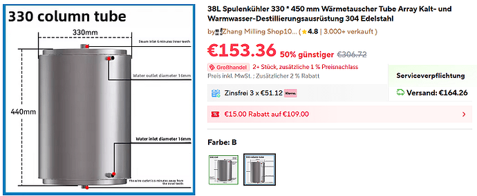

im Prinzip sowas, aber nicht so winzig. Die Sorte geht bei Gastherme, bei Effizienz-WP wesentlich größeren nehmen. Kostet auch nur ca 100 beim freundlichen Chinesen. Rohrbündel-WT geht auch, ist noch günstiger. Wer damit auch WW erzeugt, da reicht das hier zum duschen. Gibts aber auch in “normal groß” beim Heizungsladen umme Ecke

Ich würde das selbst zusammenstellen. Wärmetauscher finded man genügend.
Bei mir war es nicht nötig, weil ich die beiden Wärmetauscher im Pufferspeicher nutzen konnte. Bis dahin ist Glycol Gemisch drin.

Ein anständig großer Wärmetauscher kostet zwar viel Geld, sollte die Temperaturdifferenz zwischen den Kreisen aber auf 1-2K begrenzen.
Grob durchgerechnet und mit Erfahrungen aus dem Internet abgeglichen. Es geht um beide Verluste: Glykol und Systemtrennung. Temperaturdifferenz bin ich eher von 2-3 K ausgegangen.
Hängt leider hinter einer Bezahlschranke.
Das erzählt dir der Heizungsbauer, wenn der nen Standard-WT, fürn Ölofen ausreichend, einbaut. Paar Euro mehr (dreifache Größe) und die Verluste sind sehr erträglich
Was für einen Verlust soll denn das Glykol verursachen? Ok, es braucht etwas mehr Strom für die Pumpe, aber sonst?
Ich steck in dem Thema nicht so drin. Was erstmal klar ist, ist die kleinere Wärmekapazität. Braucht also, wie du schon schriebst, mehr Volumenstrom und damit mehr Strom für die Pumpe. Weiterhin soll der Wärmeübergang zwischen Wärmetauscher und dem Glykolgemisch nicht so gut sein.
Was sich ja auch zeigt: Wenn das wirklich der Weg wäre, würden ihn vielmehr gehen. In dem Umfeld, was ich so gelesen habe, wird immer wieder von abgeraten. Es scheint also kein Standard zu sein, es so zu machen und das muss Gründe haben.
Vielleicht sind meine Quellen, was ich bisher so gehört habe, aber auch einseitig und es ist heutzutage Standard. Lasse mich da gerne überzeugen, wenn die Dinge anders sind.
In Anbetracht der Kosten nicht. Technisch ist das die sauberste Lösung.
Den Zwischenkreis haben doch viele schon. Beispiel: Kumpel hat sich eine Vaillant einbauen lassen, da ist es Standard, einen kleinen Parallelpuffer zu installieren, womit man schon die Systemtrennung hat.
Würde dann nur noch ums Glykol gehen, was aber überschaubar ist.
