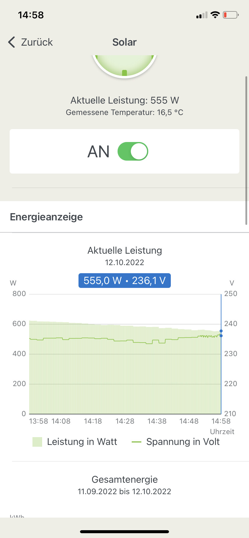

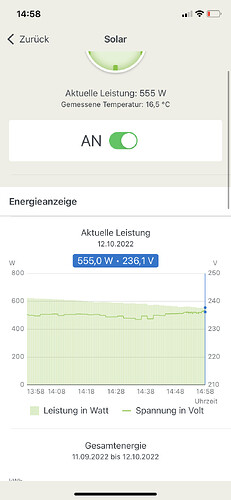

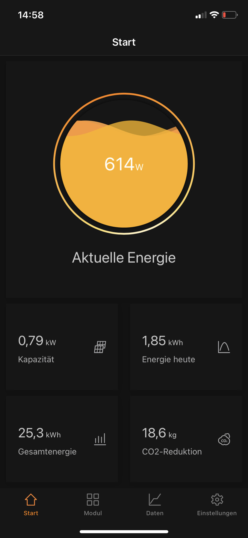

Was haltet ihr von dem hohen Verlust? Ich finde 50-60 Watt unterschied schon recht heftig. Firmware sollte wegen der vorhandenen ECU-B aktuell sein.
