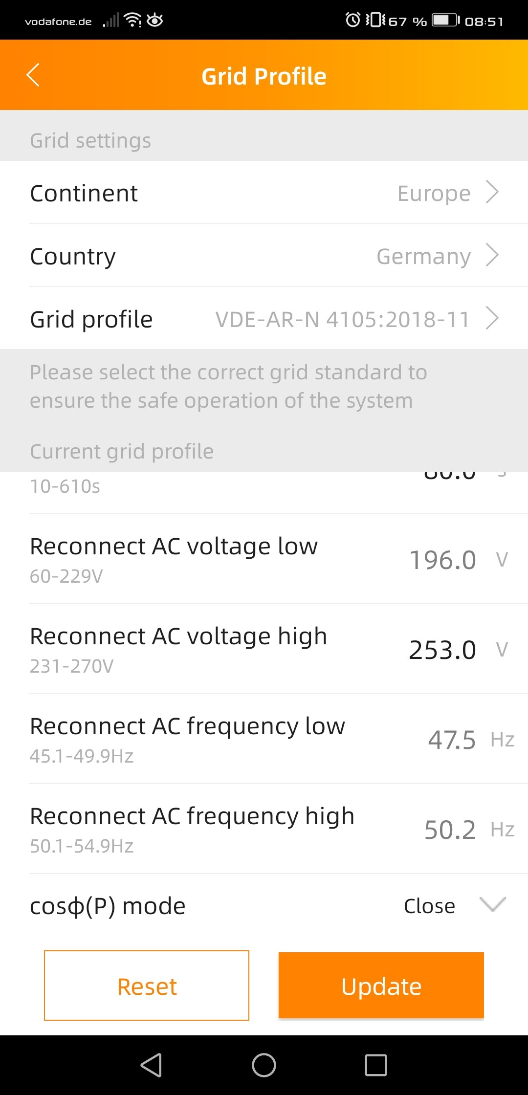

Mein DS3-S läuft einwandfrei mit bis zu 615W max. am AC Ausgang.
Lustigerweise hab ich diesen ECU-B...

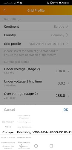

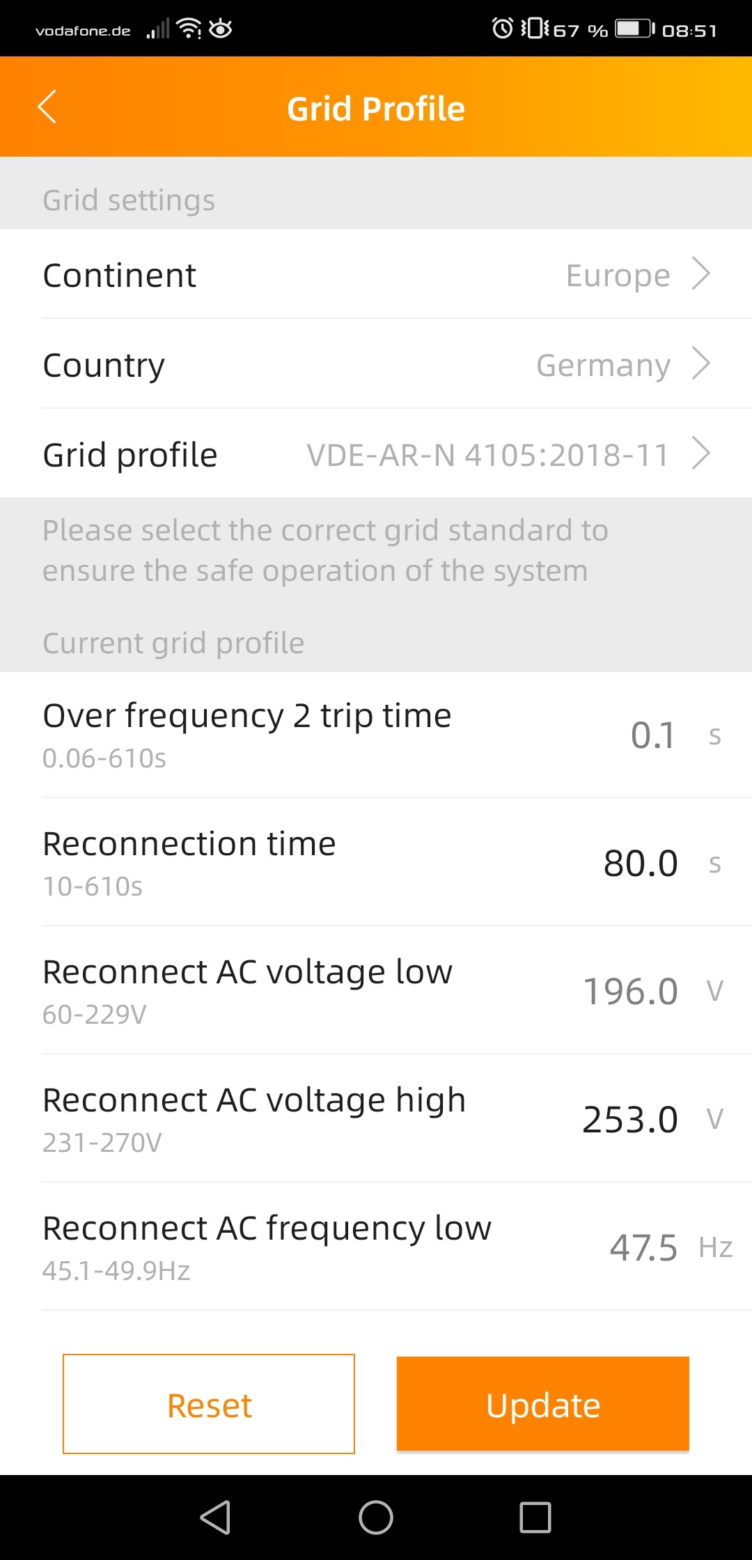

Und ich kann bestätigen, dass wenn man das gekoppelt hat mit dem WR, man Parameterdaten an den WR schicken kann.
Diese Daten beziehen sich auf:
Land - VDE Norm
Darunter befinden sich Parameter wie Netzspannung und Timer Werte.
Ich mach davon heute Abend nen Screenshot, weil in das Menü kommt man nur mit dem Hotspot von der ECU-B.
Ob sich da in den letzten Tagen ein Update zwischengemogelt hat, kann ich aus dem Kopf auch nicht sagen.

Sodale,
hier ein paar screens.
Also ein FW Update sehe ich nicht. Und wenn ich mich nicht ganz irre, sind die Parameter auch gleich geblieben.
Mehr kann man auch nicht machen.

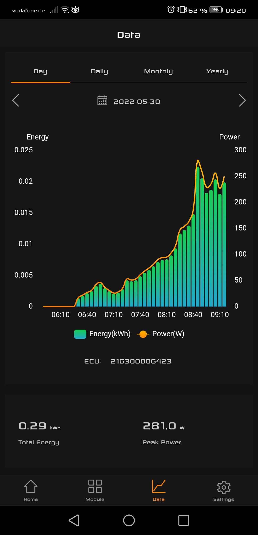

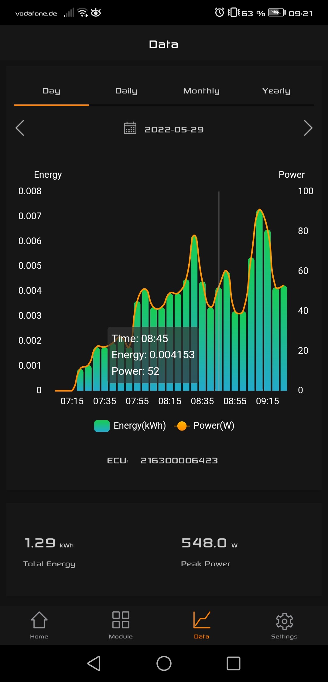

Ich habe heute 2 WR des Typs DS3-S erhalten und den ersten an mein System angeschlossen.
Mal sehen obs klappt, ich/wir berichten.
der erste WR hing jetzt seit Samstag Mittag dran.
Anbei 2 Screenshots aus der EMA App von gestern und heute, ungefähr der gleiche Zeitraum:
Die Wetterverhältnisse waren ungefähr gleich und man sieht einen deutlichen Unterschied.
Gestern ging der WR erst nach 7Uhr morgens an, heute fast eine Stunde früher und die Kurve sieht auch smoother aus.
In der FritzDect210 sieht das auch bei weitem besser aus.
Ich denke mal voller Erfolg. :thumbup:
Ich warte nboch bis heute Abend, die Sonne soll doch noch raus kommen, wie es sich verhält und dann werde ich den zweiten WR in Angriff nehmen.

EDIT:
Ich denke damit hat sich das Update für den ersten WR erledigt :sunglasses:
Die Unterschiede sind echt heftig. Echt super, dass mit dem Update der Wechselrichter zu gewünschter Leistung findet! Top!
