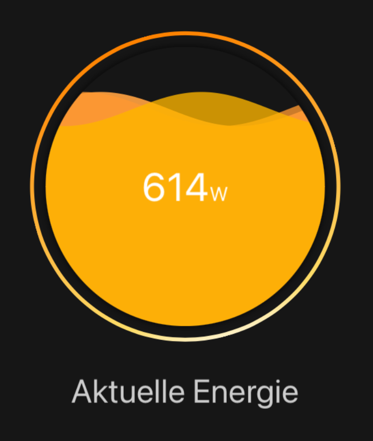

Was haltet ihr von dem hohen Verlust?
Das ist kein Verlust.
Die DTU Rechnet einfach die Werte schön.
Was die DTU anzeigt sind nöämlich keine Watt, sondern VA. Eindach U mal I.
Und da der DS3 einen ziemlich miesen Leistungsfaktor, vor allem bei kleiner Erzeugung, hat, ist die von der APP angezeigte Scheinleistung eben höher als die Wirkleistung die dein Zähler wirklich zählt.
Die Anzeige der erzeugten Energie ist dann aber wieder korrekt...
Großes W ist Wirkleistung nicht Scheinleistung.

Aber genau das ist ja was ich sagte. Sie schreiben Watt, zeigen aber VA.

Mit der zertifizierten 600VA Scheinleistungs Begrenzung, und ihren schlechten Powerfaktoren durch 25% Bauteile Einsparungen, sind das halt nur noch 550Watt. Wer mehr misst, muss falsch messen.

Ja ne moment:
Die APP zeigt 660W, die FritzDECT zeigt 610W, also Leistung hat der DS3-S.
