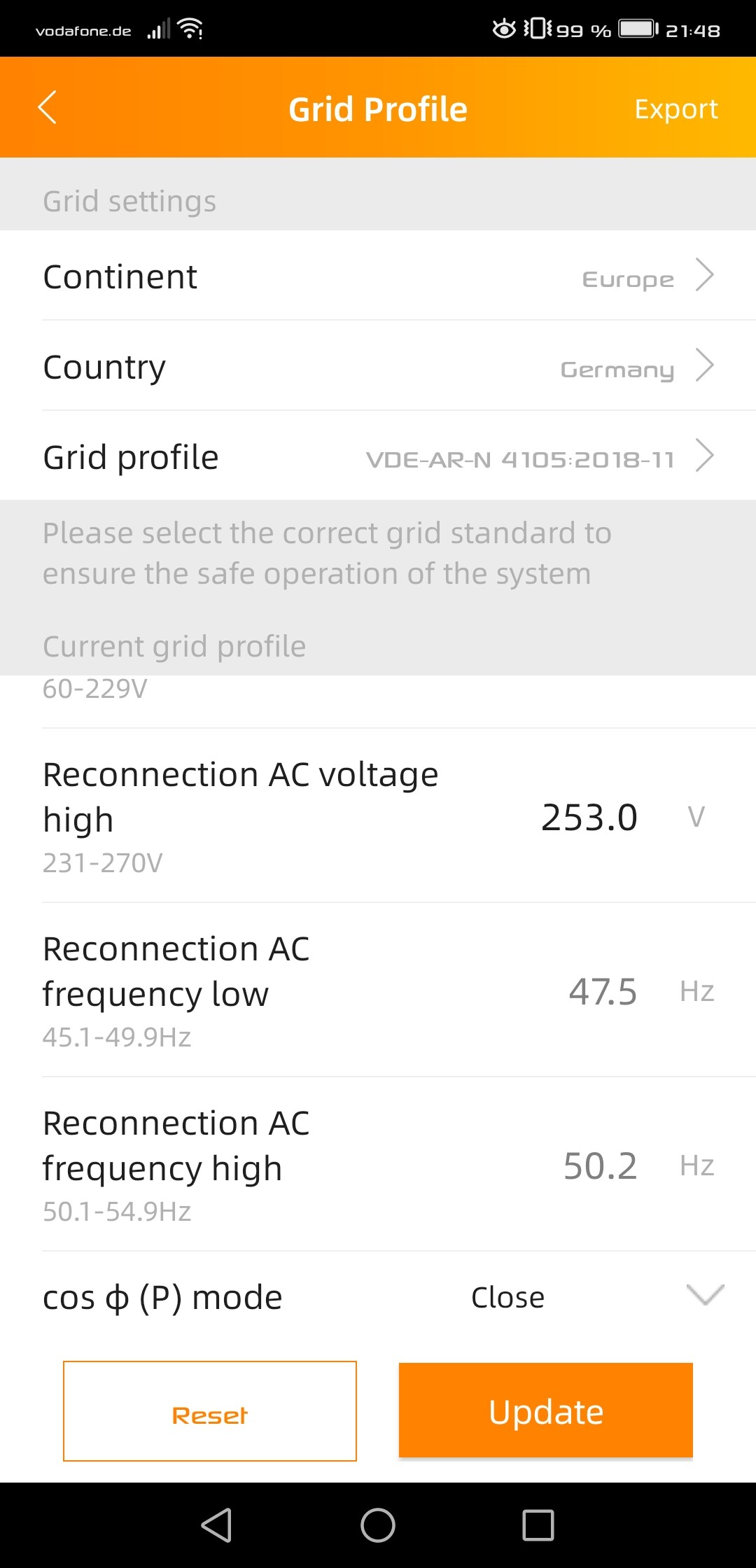

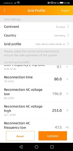

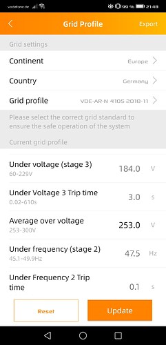

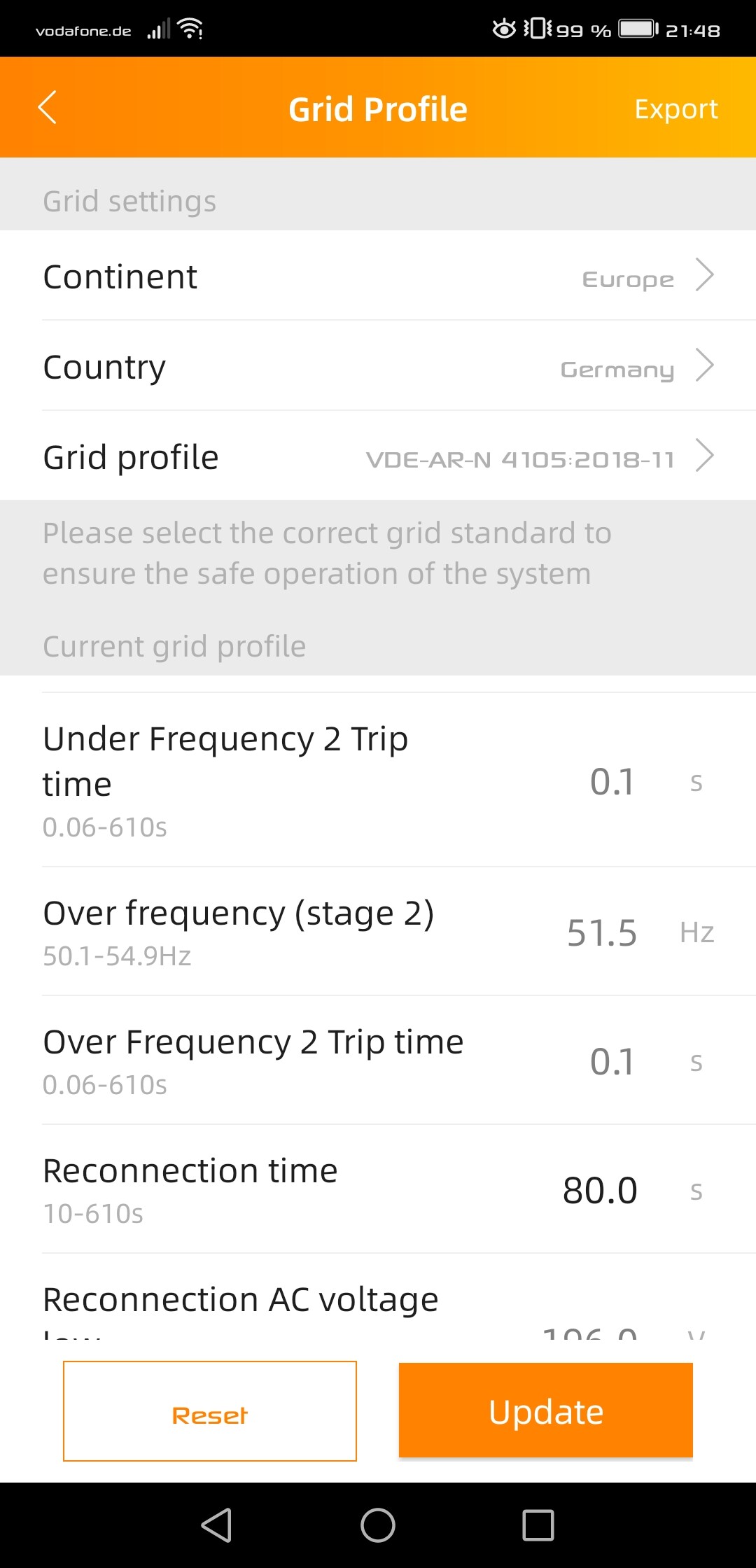

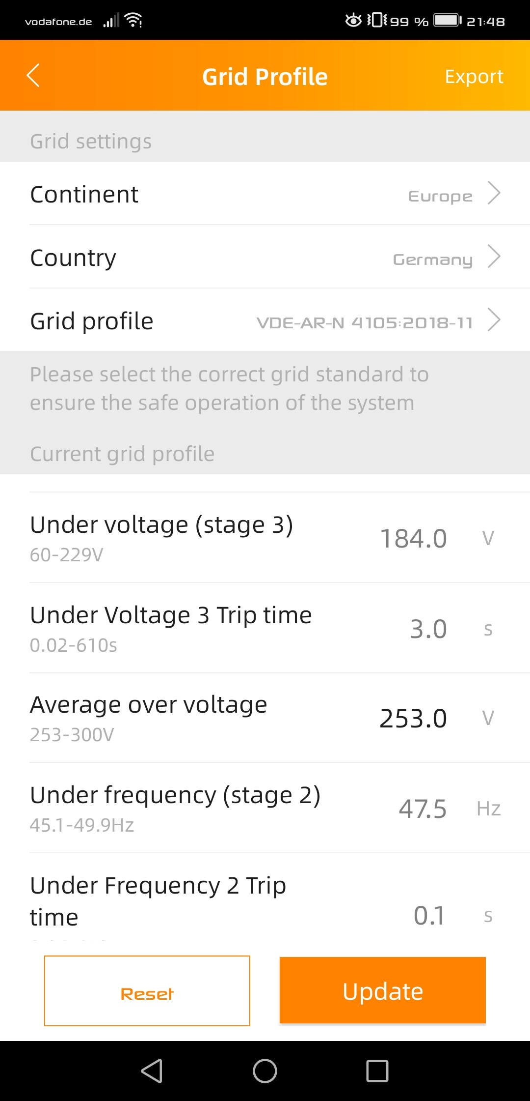

Hallo. Ich habe im Thread gelesen, dass dein Wechselrichter über apssystem leistungsoptimiert wurde. In der Ema-Manager-App, wenn ich mich mit dem ecu-b verbinde, kann ich unter "workspace", "grid Profile" verschiedene Parameter ändern. Ich selbst habe die Standardwerte unverändert beibehalten. Theoretisch könnte ich aber das deutsche Profil noch modifizieren. Kannst du deine Werte vielleicht mal als Screenshot teilen, um zu schauen, ob die Leistungsoptimierung über dieses Menü vielleicht selbst gemacht werden kann?
Klar, sind im Anhang. ![50087=8367-Screenshot_20220828_214818_com.apsystem.installertool.jpg|1080x2240](upload://4cniiP3luVWauuryKXfCMj13ew0.jpeg)
Leider sind da einige Werte nicht lesbar. Würdest du die noch ergänzen?
Danke
Danke. Sind die gleichen Werte, die ich auch habe. Das ist also nicht die Lösung
Danke
Welche fehlen denn?
Welche fehlen denn?
Auf jeden Scheenshot sind im oberen Drittel einträge durch den "please select" Banner verdeckt.
Welche fehlen denn?
Vergleich mal bitte die Screenshot Werte mit denen aus deiner App.
Da müsste alles dabei sein, nur in nicht sortierter Reihenfolge.

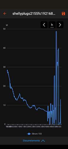

Ich habe keine ECU. Leistungsmessung mittels Shelly Plug-S.
Der WR läuft mit meinen Modulen scheinbar sauber wenn diese über 15W produzieren. Bei Teilverschattungen oder Bewölkung nimmt er leider die letzten Watt nicht mit. Da schaltet er immer nur paar Sekunden ein und gleich wieder aus (man hört ja das Relais und sieht es im Shelly). Die Spannung liegt dabei bei 34,x V (will mich mit dem einfachen Multimeter mal nicht exakt festlegen), und fällt beim Einschalten auf etwa 29V.
Da auf dem WR MPPT Bereich von 25 bis 55V steht, und Betriebsspannung sogar ab 16 V kann ich das ein-aus nicht nachvollziehen.
Mein Händler sagt der WR hat ein Update und kann auch nach Update statt ca 34V dann 31,2 V minimale MPPT Spannung. Die Chipsätze wurden wohl geändert, fürs Typenschild hat es nicht mehr gereicht, war die Aussage...
Hast jemand Erfahrungen ob sich der Bereich auch doch noch auf die 25 V reduzieren lässt oder die Aussage des Händlers richtig ist, dass weniger als 31,2 V bei einigen nicht möglich ist und tatsächlich das Typenschild falsch ist?
Dazu die Frage: als welcher MPPT Bereich ist meine Messung einzuordnen? Zählt da die Leerlaufspannung vorm einschalten oder die etwa 29 V danach (mit denen er ja scheinbar nicht klar kommt und wieder aus macht).

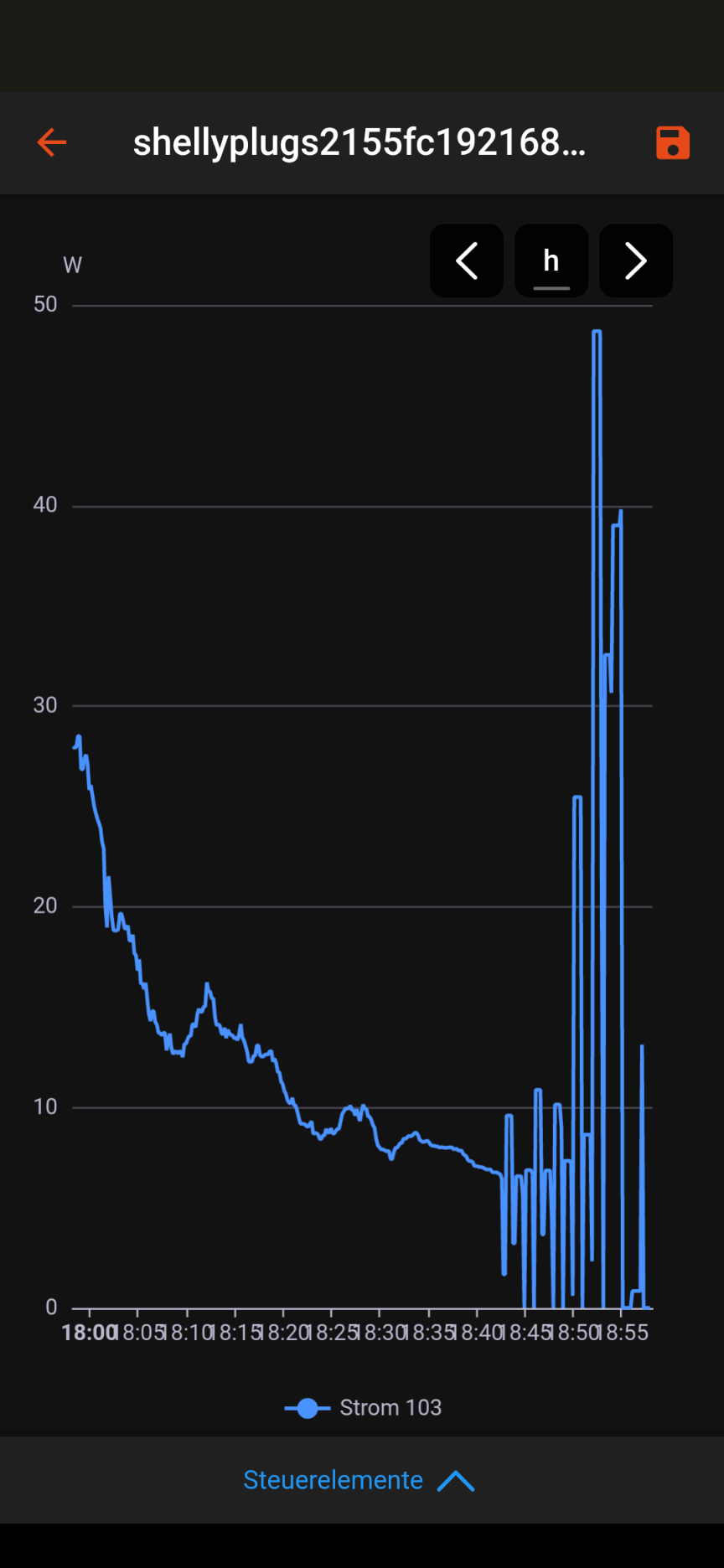

Mal noch eine Kurve von mir vom heutigen Abend.
Die hohen Spitzen zwischen dem Abschalten kann ich mir nicht ganz erklären. Das wirklich so viel zu der Zeit aus den Modulen kommt, glaube ich kaum. Vermute eher dass da irgendwie ein Fehler beim Messen vorliegt, weiß ich aber nicht... Konnte so eine Spitze noch nicht mit Voltmeter und Amperemeter beobachten.
Frage an die DS3-S Besitzer: bis wie wenig Watt regelt euer DS3-S runter, wenn er einmal lief? Und welche Spannung hat er da?

QS1 braucht >16Watt dann sollten es beim DS3 >8Watt sein.
ich habe beim 3S auch schon nur 3W gesehen
Das war bestimmt ein Messfehler, messe mit FritzDect.
