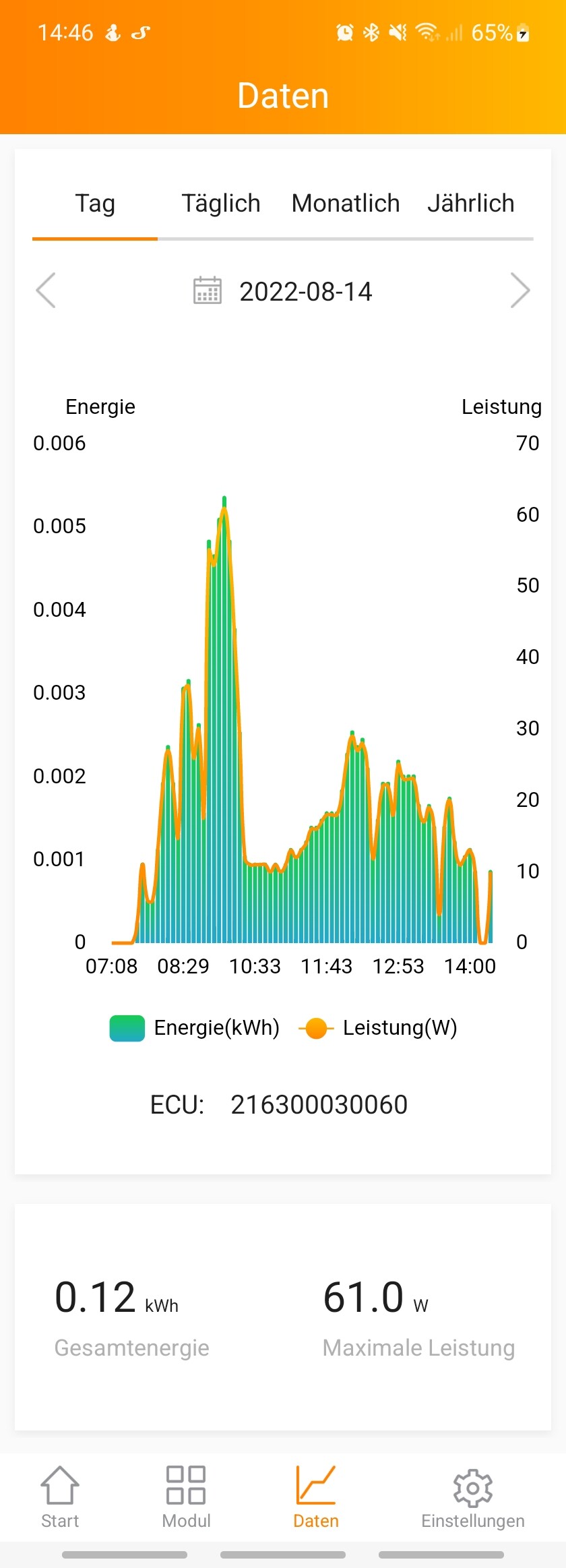

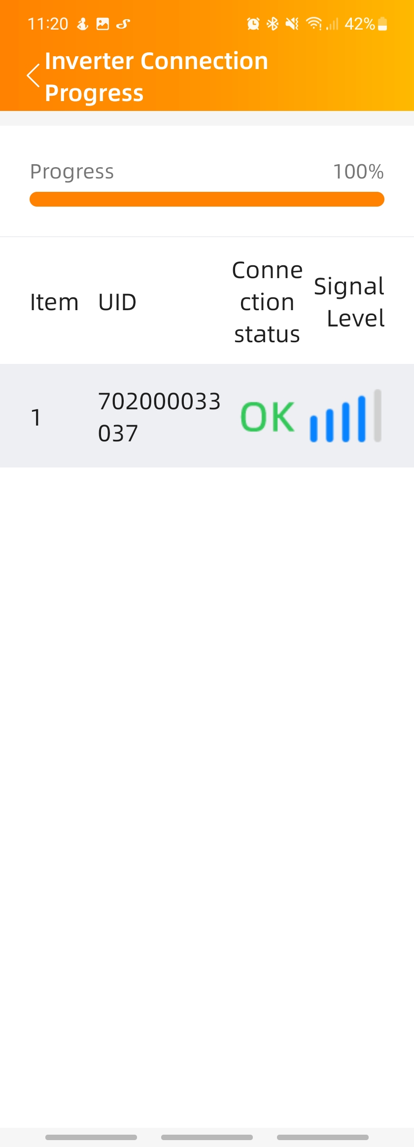

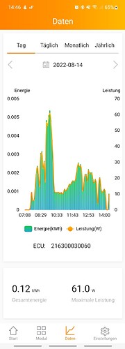

Habe hier einen DS3-S (nicht meine erste Wahl, es gibt nur nichts anderes derzeit) der nicht tut, was er soll. Es hängen zwei 420er Panele dran und er bringt <100W bei voller Sonne. Ich denke, daß ich auch ein Update brauche. Nun habe ich noch die ECU betellt. Den zweiten Tag versuche ich nun, das Ganze zum laufen zu bekommen.
-Ich kann mich über den Hotspot mit der ECU verbinden
-Ich habe den DS3-S durch scannen des Strichcodes in der Manager-App hinzugefügt
-Seit gestern warte ich nun auf eine Verbindung zwischen ECU und DS3-S. In der App ist keine Verbindung sichtbar. Die ECU steht nun schon direkt neben dem WR. Ich habe keine Idee mehr und brauche Hilfe.

OK, habe es wohl hinbekommen. Habe beide Module abgetrennt und den WR vom Netz getrennt für ca. 10min. Anschließend hat er sich verbunden.
Nun noch auf's Update warten...
Gruß,
Adolar
Update wurde unterbrochen, er war gerade dabei, oder hat sich dabei aufgehangen!
Startet scheinbar selbstständig ohne Bestätigung und Registrierung, wenn an der Reihe ist.
Alle Stecker ziehen, erneut probieren, bis 100% klappt.
Einige Stunden in Ruhe lassen, bis sich zurück meldet, dann sollte drauf sein.

So langsam verzweifle ich. Mein Bruder hat sich den ecu b gekauft. Hat alles bei sich eingerichtet einmal die Panels neu gestartet und danach waren keine Probleme mehr vorhanden. Nun habe ich den ECU b mit nach Hause genommen und an meinem Wechselrichter verbunden. Als allererstes bricht schon ständig meine WLAN-Verbindung ab. Also ist das einrichten echt Horror. Also alle 2 Sekunden neu mit dem ap verbinden um endlich mein WLAN und meinen wr im ecu zu hinterlegen. Habe auch bei den grid Einstellungen auf Update gedrückt. Meinen wr interessiert das alles gar nicht. Die led blinkt alle 5 Sekunden grün und der Ertrag ist immer noch fehlerhafte bei unter 50 Watt.

Also die Updates brauchen Zeit.
Dann bitte die EMA APP aufm Handy aktuell halten.
Sollten immer noch Probleme sein:
Wendet euch an den Lieferanten von dem DS3-x.
Seit dem Support Fall hab ich 600W+.
(Danke nochmal EAGroup)
