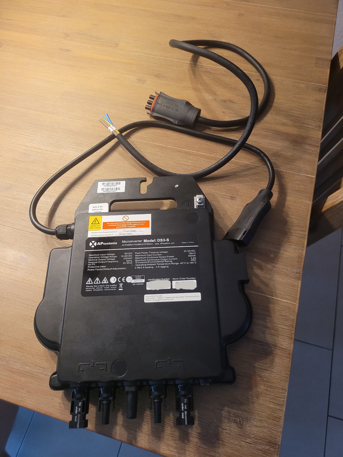

APsystems DS3-S braucht update/neue charge
die eingestellte Frequenz können Sie in Ihrer EMA-Manager App unter Grid Profile sehen. (Dazu müssen Sie über das W-LAN auf das ECU-B (Kennwort 88888888) sich aufschalten.)
Her sollte die Frequenz zu sehen sein. Es kam bei den älteren App-Versionen, dass die Frequent um jedes Mal um Faktor 10 gesprungen ist, so oft mal auf "Update gedrückt hat" (von 50,1 Hz, auf 501,0Hz, 5010,0 HZ, etc).
Mit dem Reset war die Frequenz wieder bei 50,1Hz.
Die Lösung vom Hersteller:
Bitte die EMA-Manager App auf den neuesten Stand aktualisieren (bei IOS z.B. ist die neueste Version 1.2.1).
Bei der neuesten Version ist dieser Software Bug nicht mehr vorhanden.

Update:
EA hat sich per Mail gemeldet, kurzer Auszug:
Es wurden bei Ihnen und beim anderen user aus dem Forum...eine Leistungsoptimierung der Wechselrichter durchgeführt.
Seitdem habe ich auf Fritz AC seitig wieder ~620W.

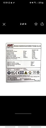

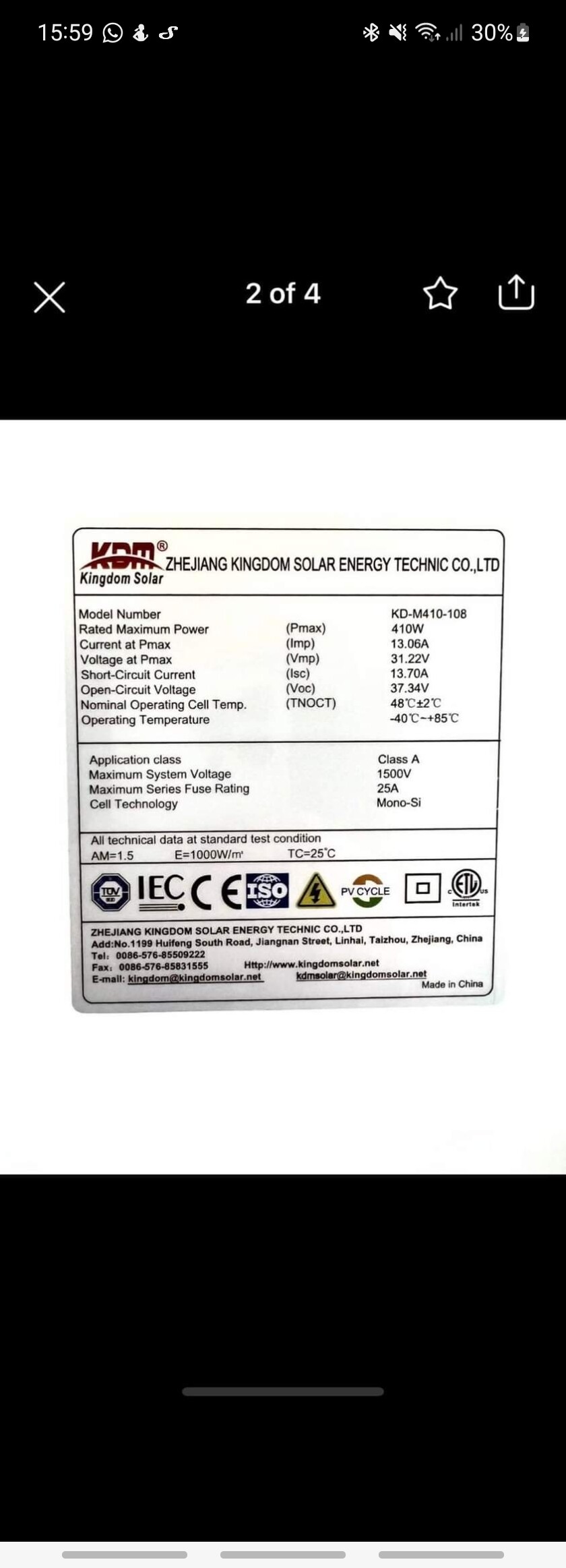

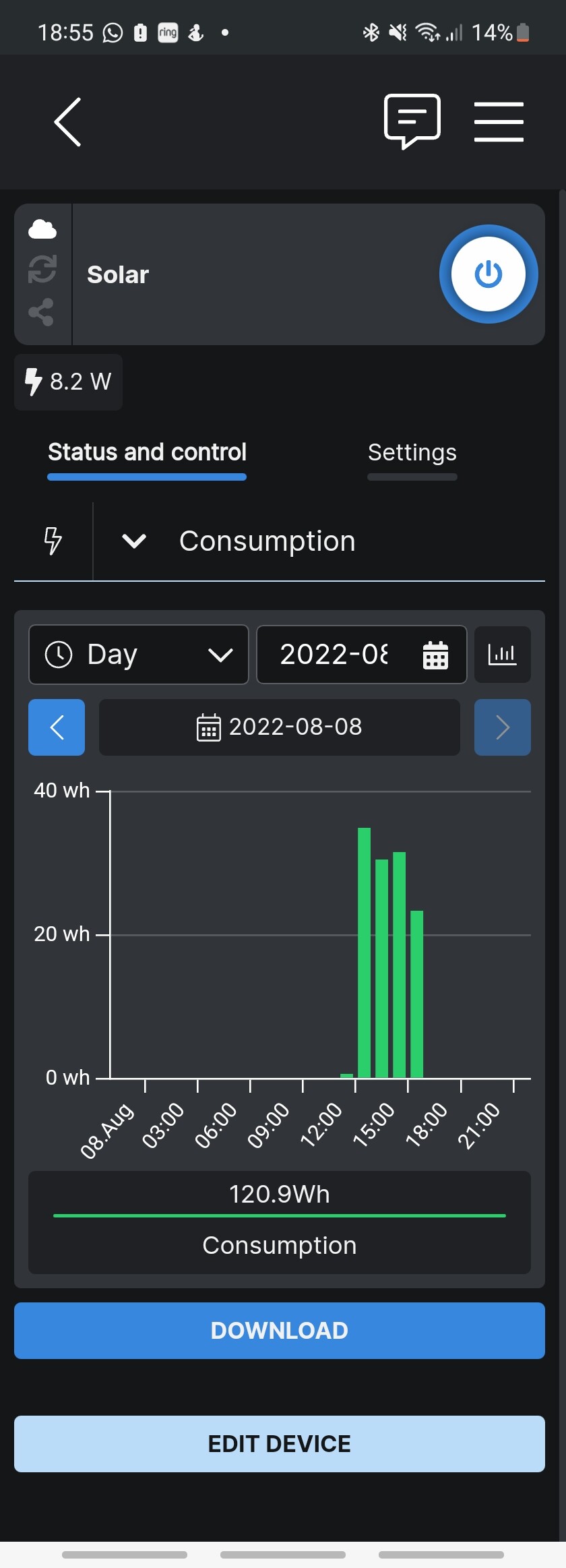

Hallo zusammen, ich habe ein Problem, ich habe heute den Wechselrichter mit 2 410 Paneele angeschlossen. Die Ausrichtung ist ein Paneel Richtung Westen und ein Paneel Richtung Osten. Beide Paneele stehen seit mittags in der Sonne und trotzdem bekomme ich nur 20 bis 40 Watt zwischenzeitlich ist es kurz auf über 100 Watt angestiegen, aber direkt auch wieder runter gegangen. Könnte das an dem Update liegen?
Ist es überhaupt noch möglich mit einer neuen ecu-b abzudaten? Habe gelesen, dass man sich kein Nutzerkonto mehr erstellen kann.
Vielen Dank im voraus und ich freue mich schon auf eure Antworten.
Doch, Konten können erstellt werden.
Und deine Module passen nicht wirklich zum WR im Single-Betrieb.
Pack die mal parallel an einen Anschluss.

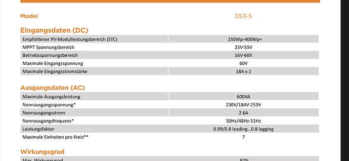

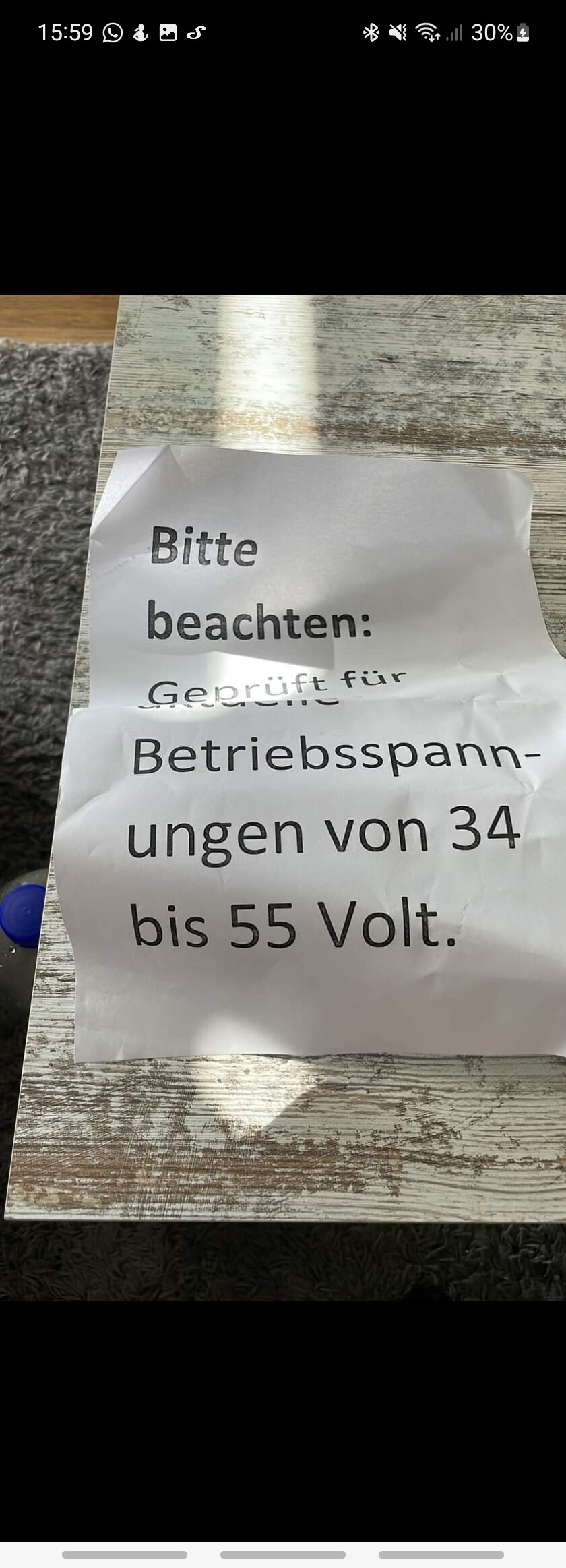

Eigentlich passt das laut Datenblatt, was verwirrend ist,ist der beigelegte Zettel mit geprüft von 34-55 Volt obwohl auf dem Datenblatt steht 25-55Volt
Bloß nicht parallel oder seriell an einen 18A/60V Anschluss mit 28A/75V das Ding zeichnet auf, wenns Put wird nachgeschaut. :lol:
Das was im Datenblatt steht kann die berüchtigte DS3 Serie mit den alternativen Chipsatz erst nach dem Update.
Ansonsten keine Module mit einem Vmp unter 34V verwenden.
Deshalb liegt auch der Zettel drinnen, er hat noch kein Update.
Danke für die Infos. Laut Beschreibung auf der Rückseite sollte das Panel passen.
So macht es jedenfalls keinen Spaß. Heute war bestes Wetter und ich habe von mittags bis jetzt 100w erzeugt​:-1::disappointed_relieved:
