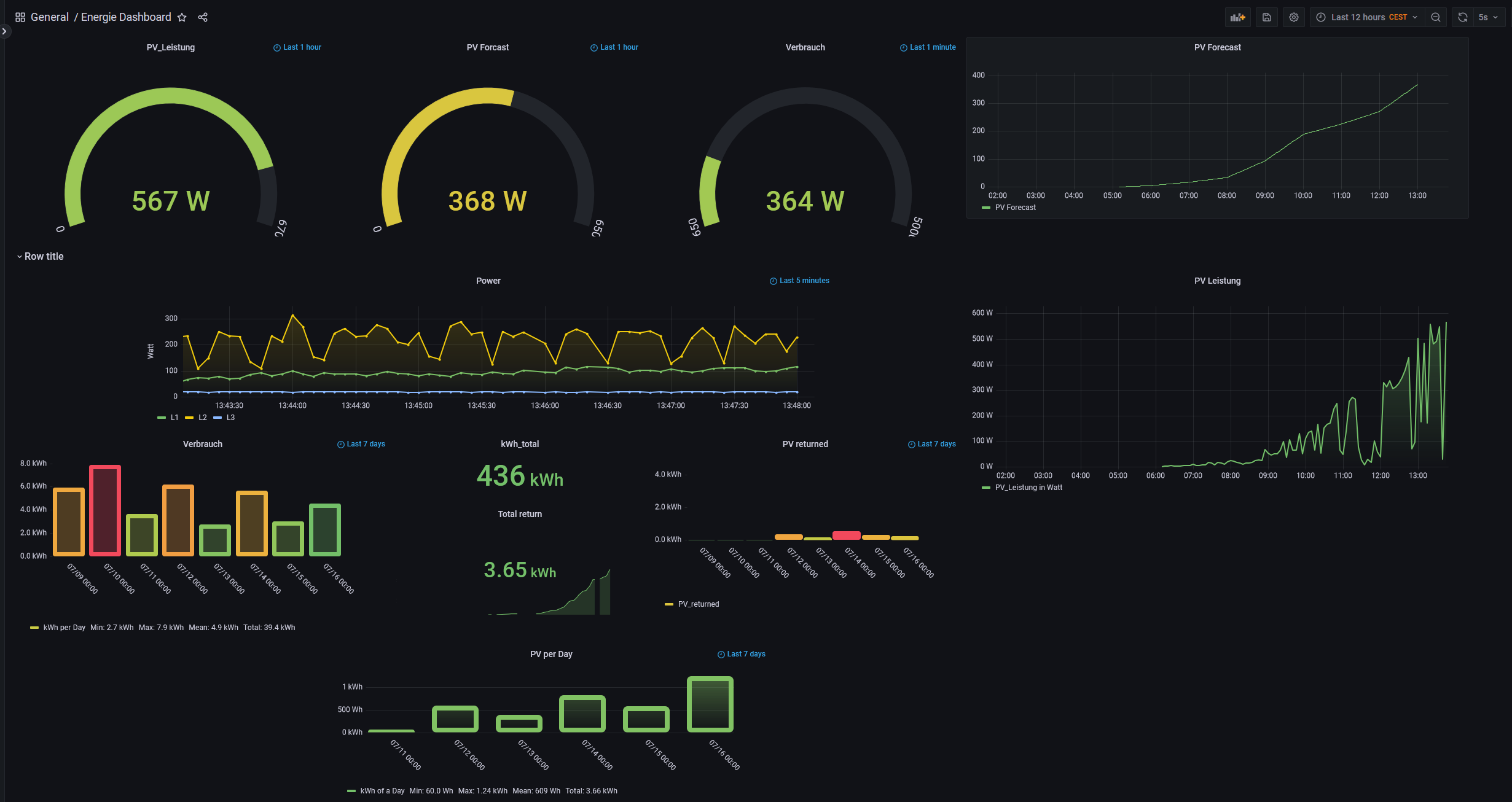

Heute endlich mal wieder Sonne bei mir und schöne Erträge erhofft.
Aber die Leistung von 668W wie am 5.7. wurde nicht erreicht, wieder nur Werte um die 626W, d.h. nur noch 580W Einspeiseleistung. :evil:
Wieder ein Update?
Wie sieht's bei Dir aus jacko1988?

Bei uns ist momentan eher grau als blauer Himmel, bin froh wenn 200W zusammen kommen. Tageproduktion gestern und heute jeweils 1,45 kWh...muss ich den Rest der Woche mal abwarten wenn Vollproduktion ist.
EDIT:
Volle Sonne und wieder der 60W Unterschied:
Fritz zeigt ~560W
EMA App zeigt 625W
Schweinerei ist das!!!

Habe heute Rückmeldung von APs über meinen Händler erhalten.
Es hätte kein weiteres Update gegeben.
APs hat aus der EMA einen Tag VOR dem 5.7. und einen Tag DANACH überprüft, es wäre alles in Ordnung.
Aber auf den 5.7. wurde nicht eingegangen.
Die errechnete oder überprüfte Leistung würde einer Wandlungsabweichung von 30W betragen. :sick:
Antwort von APs
Das heißt, wenn der Kunde sieht, dass die Leistung am EMA 630 W beträgt, beträgt die tatsächliche Leistung etwa 600 W.
Sorry aber das kann ich bei mir nicht bestätigen.
(2 Messgeräte vs. Datenmessung über die ECU)

Na bei mir geht das alles nach hinten los. vorher hatte ich ja immer mal noch ein bissel was aus dem WR kam aber nach ein oder 2 Tage ECU nun dies. Es geht nix mehr.
so war es bisher eher noch schlechter:
