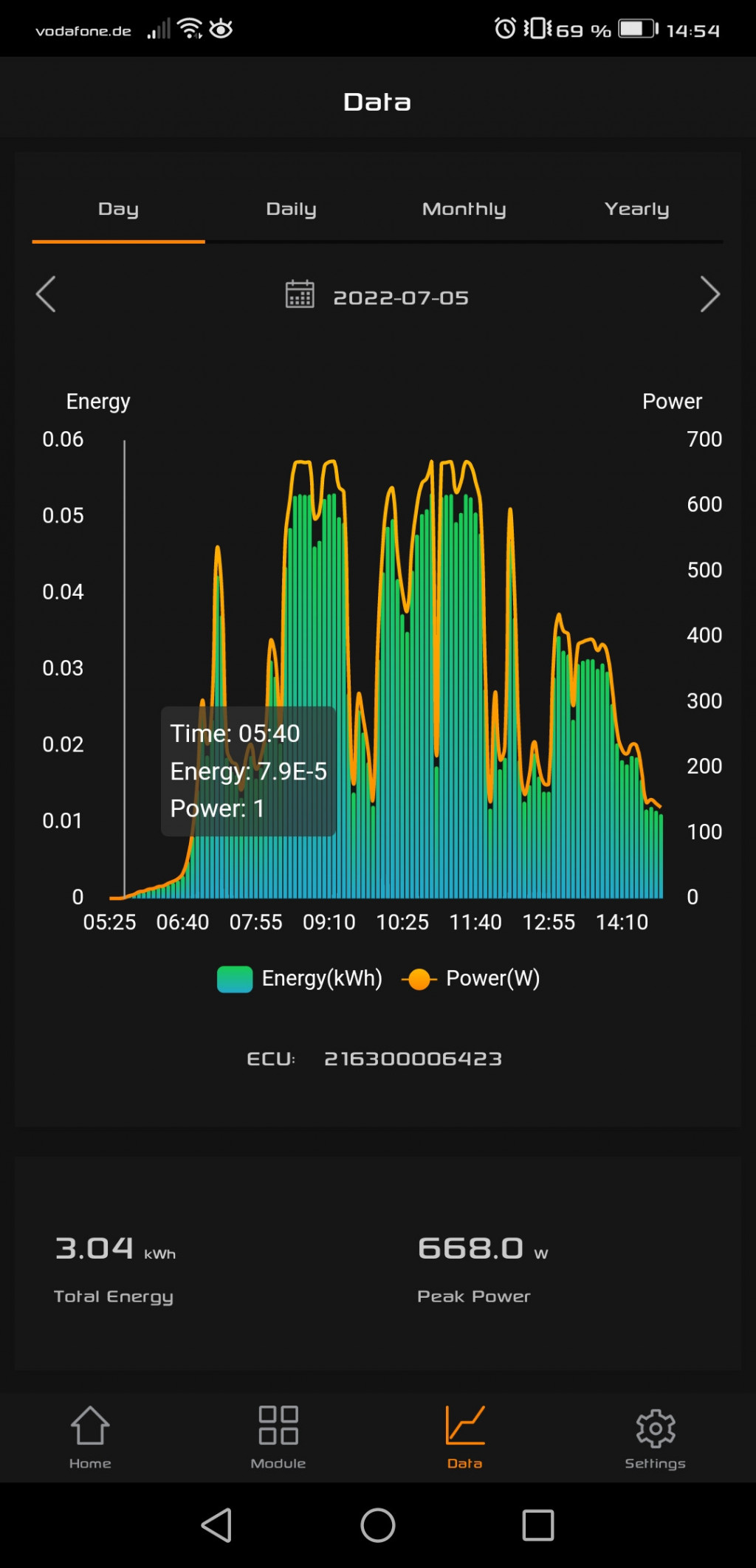

Kann ich bei mir auch bestätigen :thumbup:, endlich wieder Werte über 600W.
Produktionsbeginn war auch zeitiger, mit 4W und in der ECU wurde heute der max. Wert von 667W angezeigt. :clap:
Ich hoffe es bleibt auch so, oder wird noch besser.

Na bei mir geht das alles nach hinten los. vorher hatte ich ja immer mal noch ein bissel was aus dem WR kam aber nach ein oder 2 Tage ECU nun dies. Es geht nix mehr.
so war es bisher eher noch schlechter:
https://s20.directupload.net/images/220710/temp/eeg5zedl.png
jetzt so :
https://s20.directupload.net/images/220710/temp/ahpim95d.png
