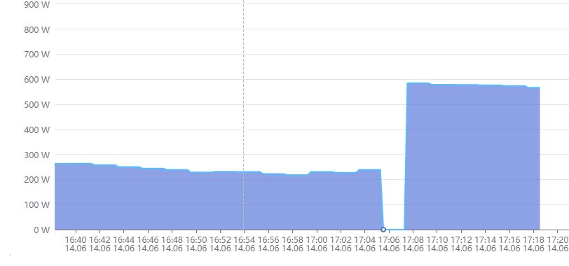

Ich habe soeben (ca. 17 Uhr) bei gleicher Sonnenstrahlung und halt 5 Minuten Zeitversatz durch das Umstöpseln den DS3 gegen den DS3-L getauscht.
DS3: 230w
DS3-L: 580w
Hoffentlich bekomme ich irgendwie durch ein Firmwareupdate den DS3 zu seiner eigentlichen Leistung....

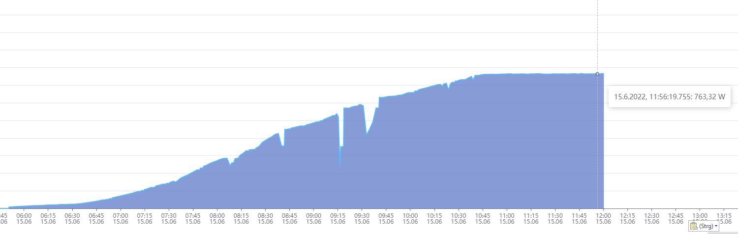

    Der DS3-L funktioniert bei mir gut (Fritz DECT Werte):
    Der DS3 hingegen läßt die Energie aus den Modulen irgendwie in nix verpuffen. Wo gehen die 50% "Energie" aus den Modulen hin? Wärme? Nicht messbarer Strom (gibts sowas? Sorry, bin eher Mechaniker. Strom kann ich nicht. :))?

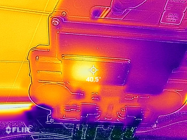

    <- Bild vom DS3 unter "Last". Den DS3-L habe ich noch nicht fotographiert.

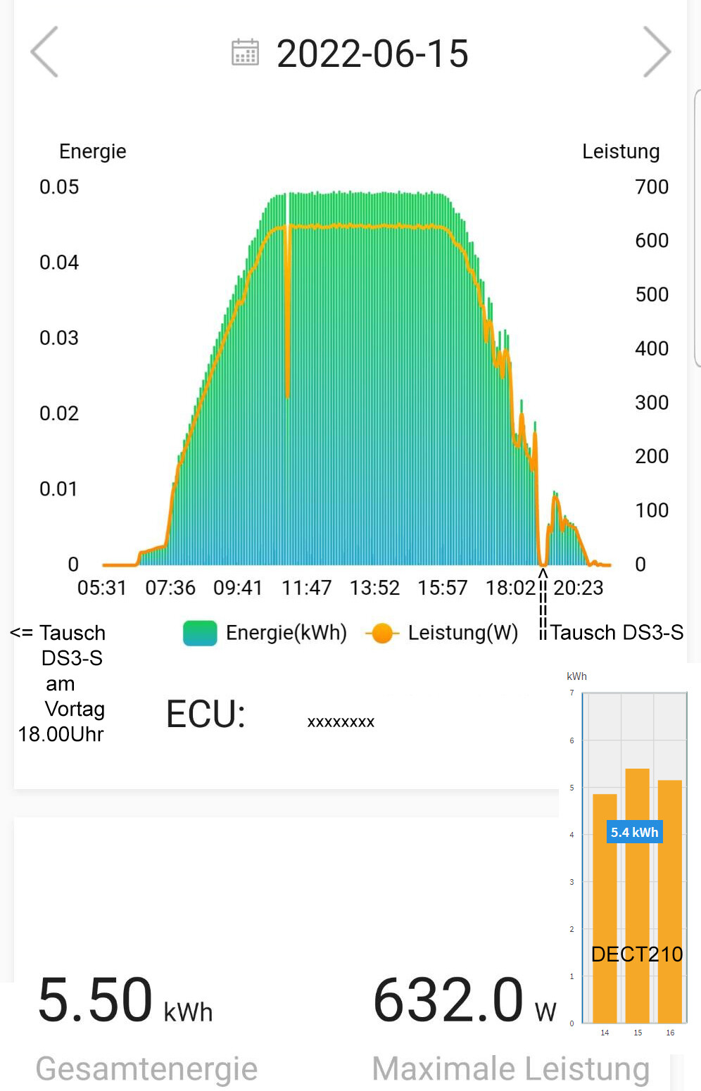

    … gemeinsam mit Nachbarn 6 Balkonkraftwerke-Sets DS3-S mit 2x405Watt Trinex Solarmodule gekauft, die ich für alle beim Verkäufer abgeholt habe. Kaum verteilt vom Softwareproblem des DS3-S gelesen. Mit der Installation haben daher alle erstmal gewartet und ich habe Kontakt mit dem Verkäufer aufgenommen, um ab zu klären ob wir betroffen sind. Aufgrund der Seriennummern konnten alle 6 betroffen sein!
    Da alle Anlagen städtisch gefördert werden und es ein festes „spätestes“ Abnahmedatum gibt, waren wir an einer schnellstmöglichen Problembehebung interessiert. Was der Händler uns anbot dauerte uns alles zu lange:
    Option 1: unsere DS3-S einschicken, Händler arbeitet updates in Reihenfolge aller seiner Kunden die eingeschickt haben ab, Retour
    Option 2: Händler stellt uns leihweise eine… ECU-B zur Verfügung sobald er eines hat (er wartet drauf) und wir machen das update selber. Es reiche abends - wenn noch eingespeist wird - an zu schließen, anderntags spätestens abends wäre das update drauf… können wir für unsere updates - s.u. - nach dem 10.06 bestätigen.
    Deswegen kauften wir lieber kurzerhand eine ECU-B in NL für 66,95€ - das sofort abholfähig war - um schneller selber up zu daten.
    Die ECU-B musste allerdings zuerst noch selber geupdatet werden, da sie die DS3-S nicht erkannte. Eine offizielle dezidierte APSystems Anleitung dazu habe ich nicht gefunden. Dies zu meistern und mit dem EMA-Manager bzw. der EMA-App klar zu kommen verdanken wir den Beschreibungen in Foren.
    Damit das update schneller geht hängten wir jeweils einen DS3-S an jeweils ein Solarmodul einer fluchs auf ein Carport aufgebauten 20° gen Süden aufgeständerten Valkbox3 Konstruktion mit 2 Modulen. Die Einspeisung gemessen haben wir beide, aber über „eine“ Dect210.
    Um vorher/nachher update-Ergebnisse zu haben checkten wir zuerst noch nicht upgedatete DS3-S an den zwei Modulen (2 von 6 DS3-S), dann noch jeweils zwei DS3-S an zwei Modulen. Die Einspeiseergebnisse vorm update lagen laut DECT210 maximal zwischen 620-635Watt bei voller Sonne.
    Nach dem update der DS3-S via ECU-B (davor jeweils ab ca. 18.00Uhr für 24 Std. dran gelassen) zeigte die Fritz!Dect 210 bei voller Sonne nur noch eine maximale Einspeisung von 577Watt - 585Watt an.
    Wobei die ECU-B via EMA-App hingegen weiterhin Werte zwischen 620-635Watt dokumentierte, für die jeweiligen Module maximal 317Watt/318Watt. Im zweiten und dritten update Durchgang waren die jeweiligen Modulerträge in der EMA-App nicht mehr auslesbar :frowning:?! In den EMA-Manager gewechselt konnte man dort jedoch die Modulwerte auslesen :-o?!
    Die jeweilige Gesamt-Tagesleistung bei ganztags voller Sonne scheint im Vergleich zu vor bzw. nach dem update nicht gelitten zu haben, wie es scheint eher im Gegenteil. Es sieht so aus, als ob die Gesamt-Tagesleistung nach dem update geringfügig besser ist. Bei ganztags voller Sonne vorm update gemessene Höchstwerte 4,65kWh, 5,15kWh, 4,83kWh – nach dem update gemessen 4,85kWh, 5,39kWh, 5,15kWh. Und dieser Trend scheint sich auch an den schlechteren bewölkten Tagen ab zu zeichnen.
    Die Dect210 zeigt dabei stets geringere Tages-Höch-Einspeisewerte als die ECU-B an, das differiert teils um 0,15 - 0,25kWh.
    ...Die Einspeiseergebnisse vorm update lagen laut DECT210 maximal zwischen 620-635Watt bei voller Sonne.
    Wobei die ECU-B via EMA-App hingegen weiterhin Werte zwischen 620-635Watt dokumentierte, für die jeweiligen Module maximal 317Watt/318Watt...
