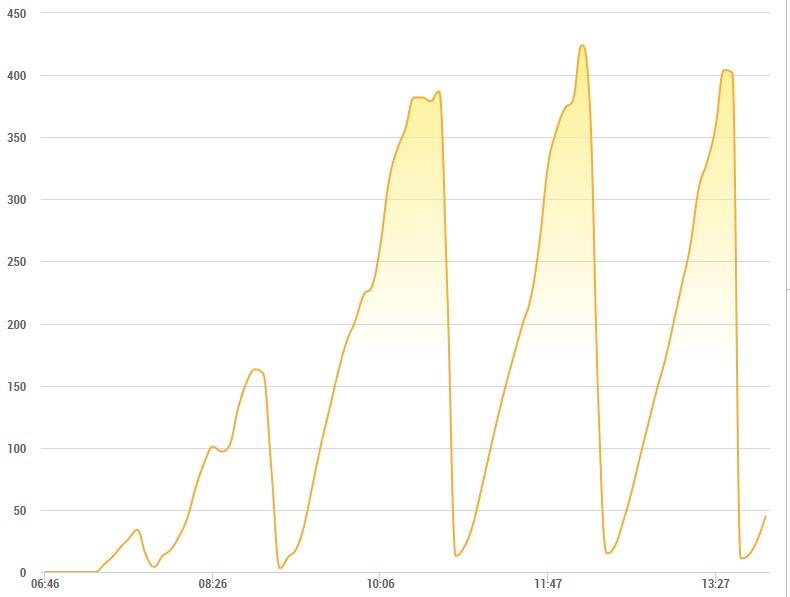

Hallo, ich bin Italiener. Ich bin diesem Forum beigetreten, weil ich Probleme mit dem neuen ds3-L habe. Mein Ds3 schaltet sich ein und aus (ich hänge eine Grafik an), der Hersteller reagiert nicht auf E-Mails und der Lieferant fordert mich auf, den Hersteller zu kontaktieren. Frage: Ich habe ECU-B gekauft, wie aktualisiere ich die DS3-Firmware? Danke
Ticket bei APsystems aufmachen mit der ECU-B Nummer und der Wechselrichter Seriennummer mit der Anfrage zum Update der Firmware.
Danke.
Ich habe meinen Wechselrichter an den Lieferanten geschickt, weil Apsystem nicht auf meine E-Mails geantwortet hat. Frage, muss ich den Wechselrichter von meinem Ecu-b entfernen?
Muss nicht, wenn die diesen aber nicht zurück bekommst, dann solltest du das.

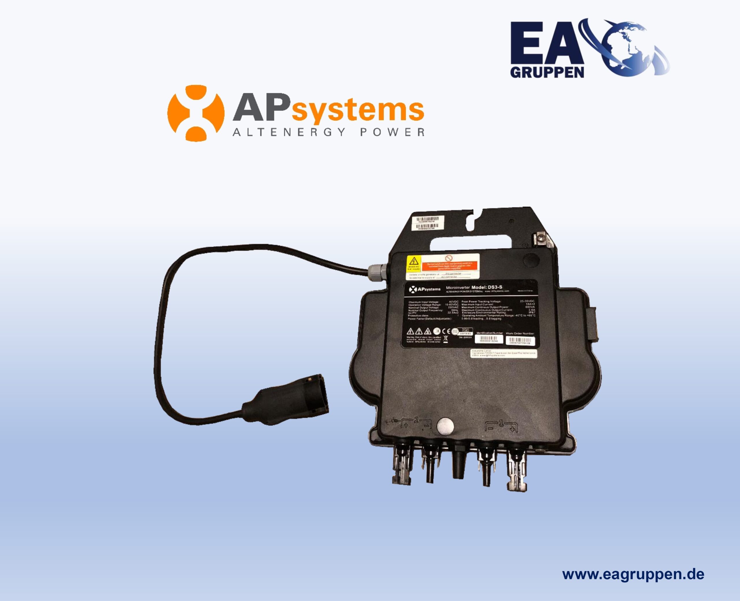

Jetzt sagen die schon selber, dass der DS3-S auf 800W gebracht werden kann:
Habe nun über AP Systems Vertragshändler den DS3-S gegen einen EZ1-M gewechselt und warte nun auf sonnige Tage um die Werte bestimmen zu können. Vorteil ich brauche keine ECU-B mehr. Mal schauen ob der mich den 600 Watt näher bringt!
Als Antwort bekam ich folgendes (Stichpunktartig/gekürzt):
- Es ist nur eine Verkaufsstrategie / Hilfestellung des Herstellers.
- Es gibt noch sehr viele DS3-S die Deutschlandweit nicht verkauft wurden sind.
Dabei gibt es schon parallel andere Geräte DS3-M und EZ1 mit 799VA.
Es ist also ein letzter Schub um den Restlagerbestände zu verkaufen.
Diese Geräte müssen gesondert belabelt (komplett anderer Aufkleber) werden. Wir mussten die
exakte Restmenge dem Hersteller angeben
-> nur diese Menge an Aufklebern haben wir erhalten.
-> nur diese Mengen an Seriennummern können auf 800W gebracht werden.
- Die Geräte werden übertaktet. Was technisch keine Ideallösung ist.
