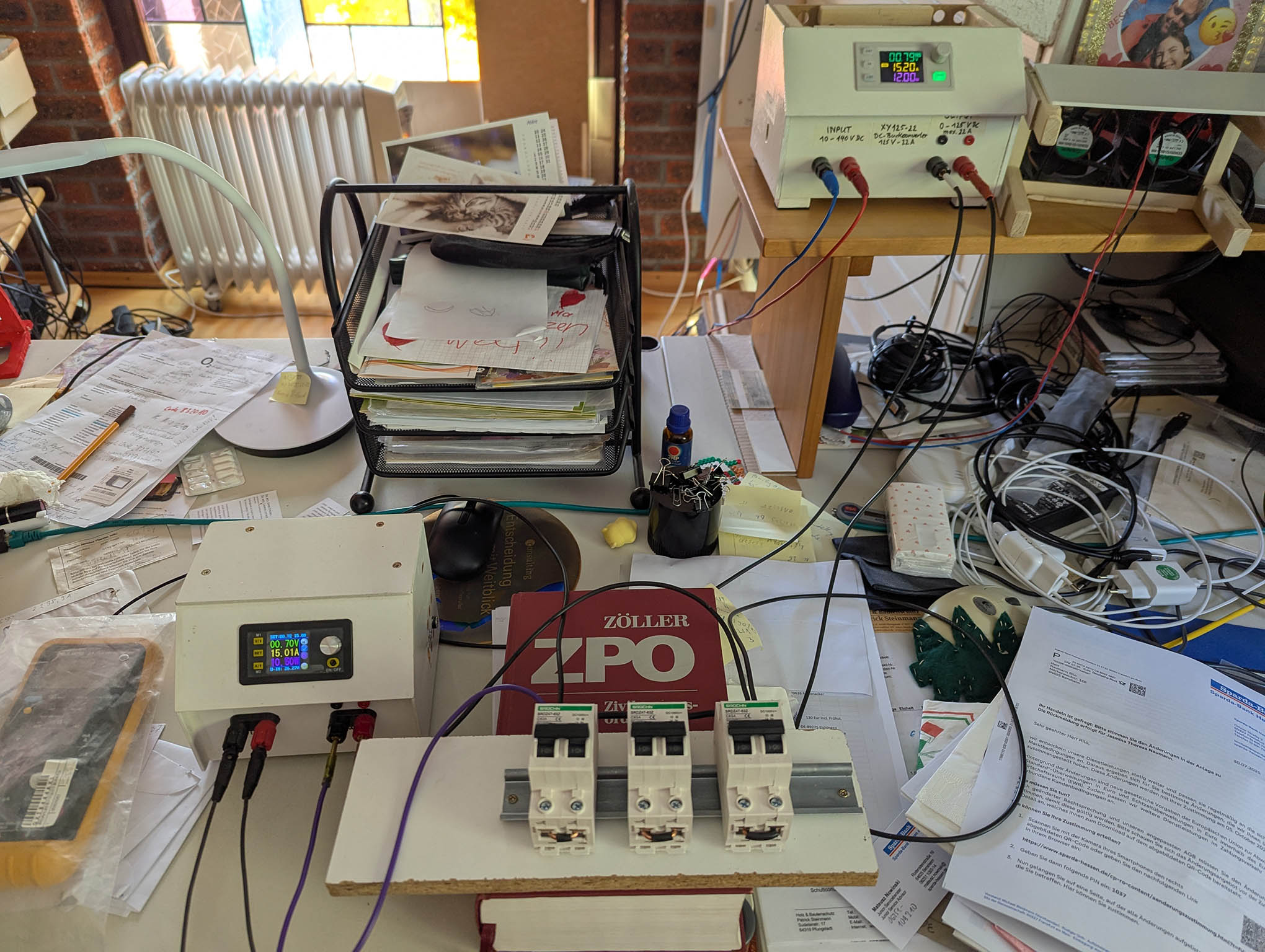

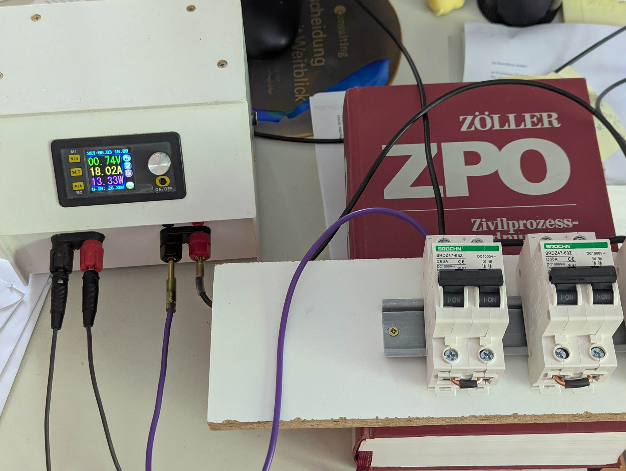

Habe nochmal einen Lasttest über alle 3 LSS mit höherem DC-Strom nachgeschoben. Über 2 Wandler parallel gespeist durch alle 3 Schalter in Serie.
Strom langsam gesteigert von 20, 24, 30 bis 36 A für mind. 20 min.
Bis 20A werden die Dinger kaum warm, ab 24....30 A ändert sich das schon spürbar, ab 36A werden sie deutlich wärmer als die Kabel ca. 40...45 Grad schätze ich. Kann man noch sehr gut länger anfassen. An manchen Stellen außen, aber besonders an den Anschlüssen nicht mehr anfassbar (über 50...55 Grad) obwohl 6mm2 Kabel verwendet und die Kontakte wirklich fest angezogen.
Bei über 65A wird wohl das Plastik langsam zu schmelzen anfangen.
Die Auslösung erfolgt dann bei 100+A durch Auseinanderfallen des geschmolzenen Gehäuses....
Wahrscheinlich muss man die Kabelquerschnitte deutlich größer dimensionieren, damit diese der Wärmeableitung dienen können :rofl:
Wenn das Sicherungs Zeugs eh nur als Schalter verbaut wird einfach die stärkste verwenden.
Damit wird die Thermik am Boden bleiben.
Die Wärme entsteht vordergründig nicht an den Kontakten sondern bei dem Sicherungselement das gut mit dem Kontakt verbunden ist.
Habe ja schon die 63A Variante gewählt - genau deshalb.
Der Gesamtwiderstand errechnet sich überigens aus dem Test zu ca. 25 mR incl. aller Kabel und Schraubkontakte. Da in jedem LSS 2polige Trenner verbaut sind, ergibt sich ein Übergangswiderstand pro Schalter von max. 4 mR (Kabelverluste mal grob rausgerechnet). Das scheint mir grundsätzlich o.k. - das sind allerdings bei 70A immer noch 20W, also 40W pro 2poligem LSS - damit ist das Teil an seiner Leistungsgrenze zum Schmelzen verurteilt....
Bei meinen 10A sind es aber nur 0,4W - da sollte nichts passieren.

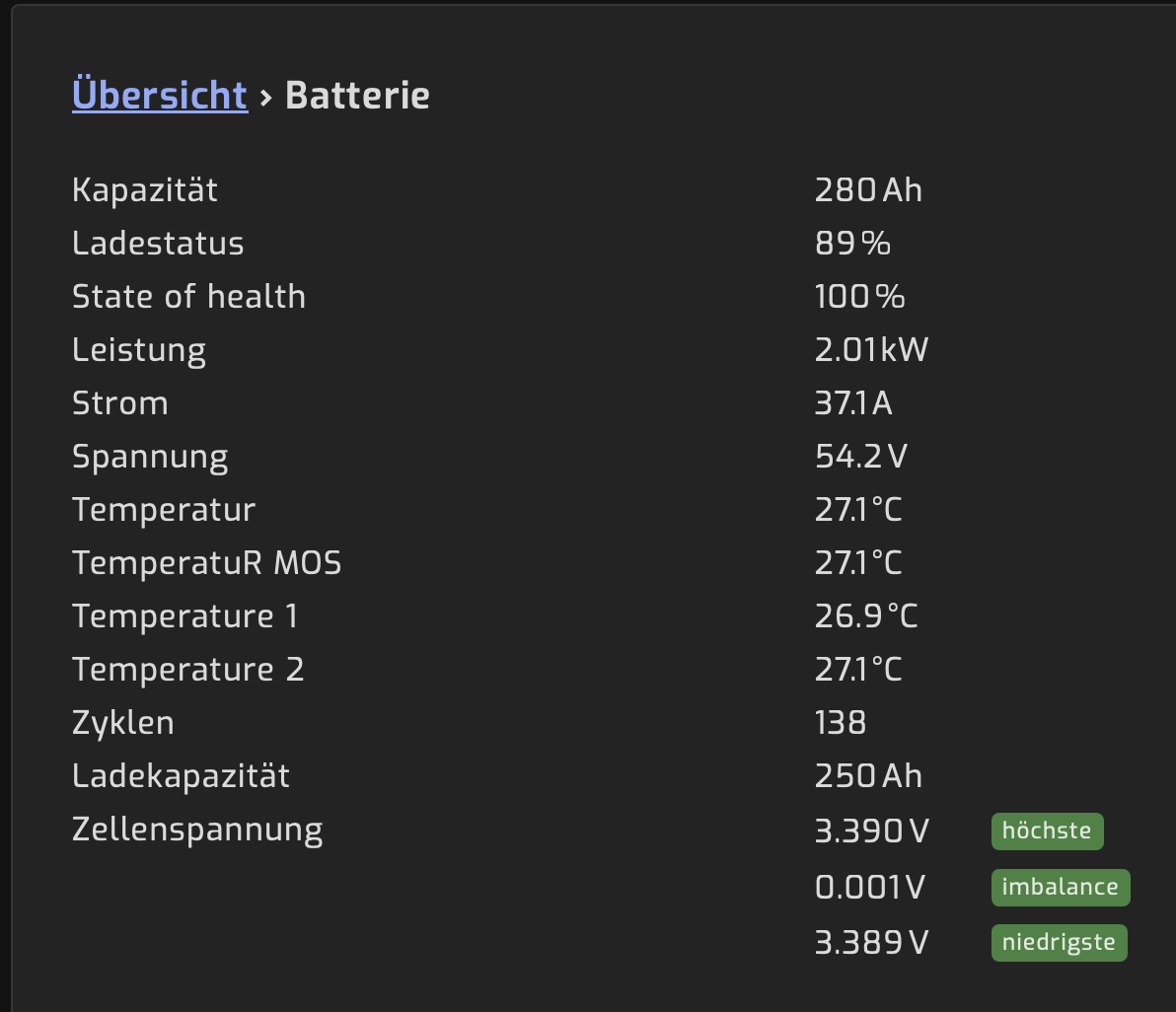

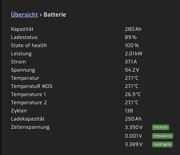

Das kann ich nur bestätigen, wir haben einen wasserdichten Keller (weiße Wanne) der von außen gedämmt ist (15cm Styrodur) vorher hatten wir im Winter 17°C und im Sommer 18°C jetzt im Sommer 22°C und muss beide Fenster offen lassen, vorher nur zum lüften geöffnet. Im Winter hat sich fast nichts verändert, weil der Deye sich die meiste Zeit langweilt.
Akku steht am Boden und hat aktuell 27°C dabei muss ich bemerken, dass wir die Tage Draußen deutlich über 30°C haben
