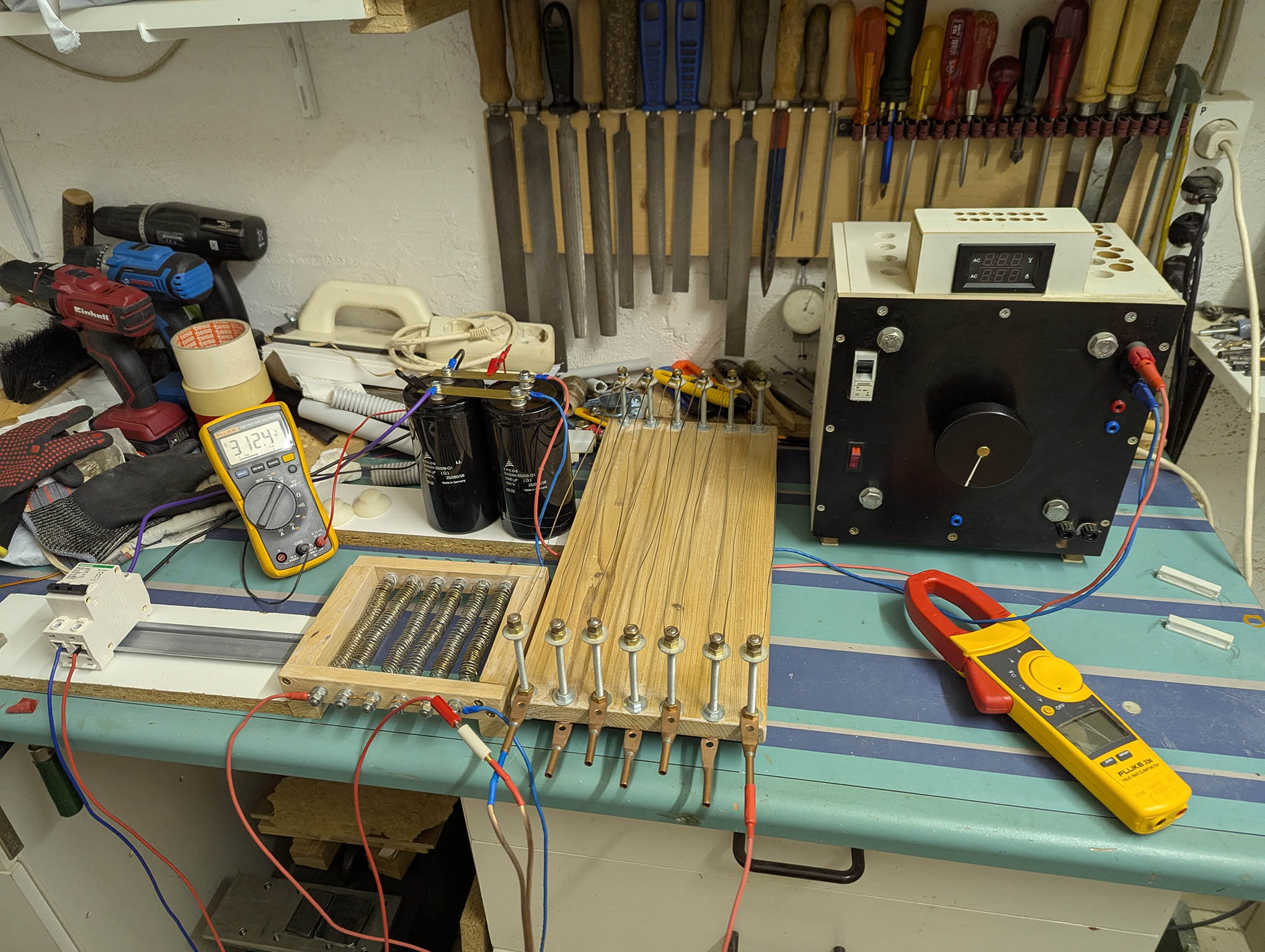

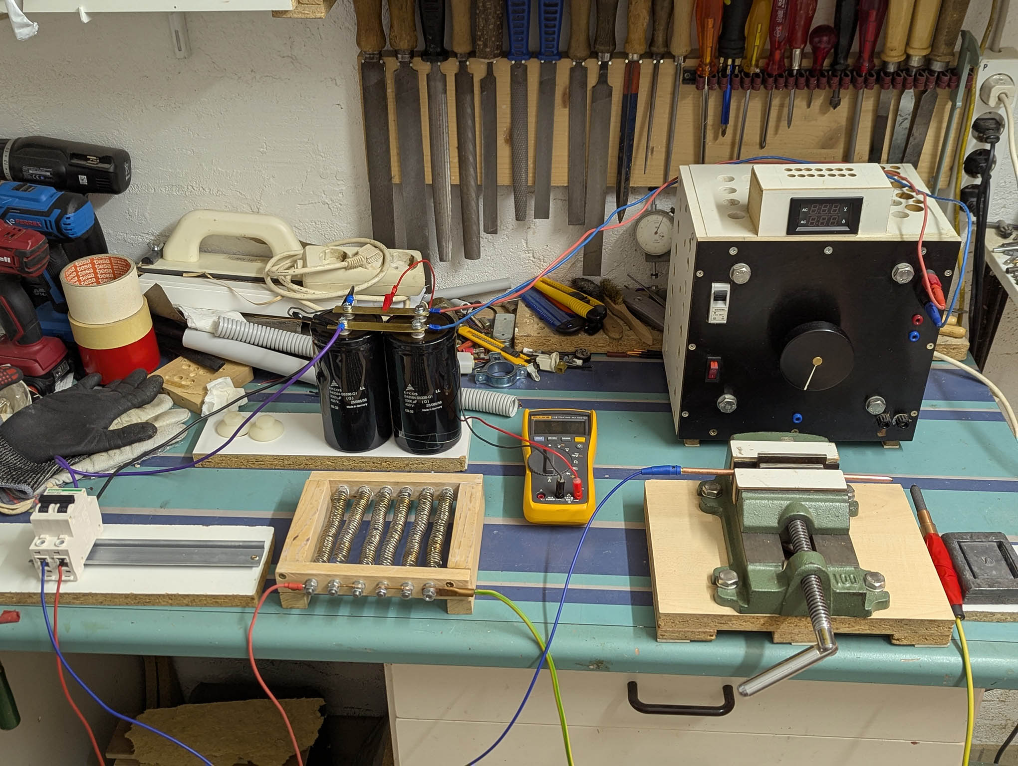

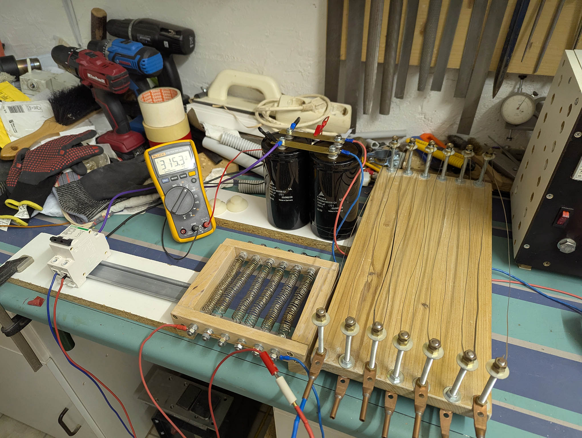

Der Vorfall hat mich nachdenklich gemacht und ich habe meine SROCHN DC-Schutzschalter mal getestet. Variables Spannungs- und Stromsetup über Variac, Gleichrichter, 2 fette 3300 uF Elkos/450V und div. Lastwiderstände (Kanthalflachdraht, NiCr-Drahtspulen und 1200W Tauchsieder - unterschiedlich kombiniert). Parallel zum Test habe ich bei verschiedenen Spannungen auch mal DC-Arcs gezogen, um zu sehen wie heftig und lang so ein Lichtbogen bei verschiedenen Spannungen werden kann (siehe Kohleelektrode unten rechts im Bild).
Fazit: Lichtbögen bilden sich schon ab 50...60V, ab 100V sind sie merklich stabiler und brennen bis zu ca. 5...6 mm. Ab 150V kann man nicht mehr lange hineinsehen, bei ca. 5...6 A (Schweißerbrille genutzt).
Die SROCHN DC-Schalter haben sich wacker geschlagen: bin bis ca. 330V bei ca. 5 A gegangen, mehr gibt das Setup nicht her. Kein Rauch, sofortige Abschaltung des Stroms. Das sind zwar immer noch nicht die 500...650V bei denen ich sie später betreiben werde, aber nun habe ich doch ein deutlich besseres Gefühl. Mir kamen die LSS relativ leicht vor, dafür dass sie bis über 63A bei 1000V schalten können sollen, das sind immerhin 63 kW und die Abschaltung durch den Magnetauslöser dürfte bei 63A Nennstrom erst weit oberhalb 100A stattfinden. Ich traue dem kleinen Teil nicht zu 100 kW DC bei 1000V abzuschalten, aber bei mir sind es ja max. 10A bei 600V ca.

Damit macht Du dem Trennglied das leben leicht.
Solarzellen sind Stromquellen und keine Spannungsquellen wie in Deinem Aufbau.
Ich halte das was Du da macht, nicht für aussagekräftig. Aber Hauptsache Du kannst ruhig schlafen und im Brandfall sind keine fremden Menschen betroffen.

Naja, ohne die Elkos wäre es noch deutlich einfacher, weil im Nulldurchgang der Gleichrichter natürlich nichts liefert und die Last die Spannung runtersaugt. Mit fetten Elkos levelt sich die Spannung und Strom ein, je nach Last.
Es ist natürlich immer noch leicht gepulster Gleichstrom, kein sauberer wie bei PV oder von Batterie. Aber es kommt dem schon sehr nah - nur von der Spannung her eben noch nicht.
Wären das fake-LSS (wie ich vom Gewicht her schon befürchtete), dann hätte sich in jedem Fall ein Lichtbogen im Schalter ausgebildet und Rauch wäre aufgestiegen.
Und auch Solarzellen sind weder Konstant-Stromquellen noch Spannungsquellen; je nach Last geht die Spannung auch in die Knie.
Man kann relativ leicht ausrechnen, wieviel Spannung und Strom beim Nulldurchgang der AC-Quelle noch von den Elkos geliefert wird, wenn man die genaue Last kennt. Dürften ziemlich genau 55 Ohm gewesen sein (+/- 5%)
