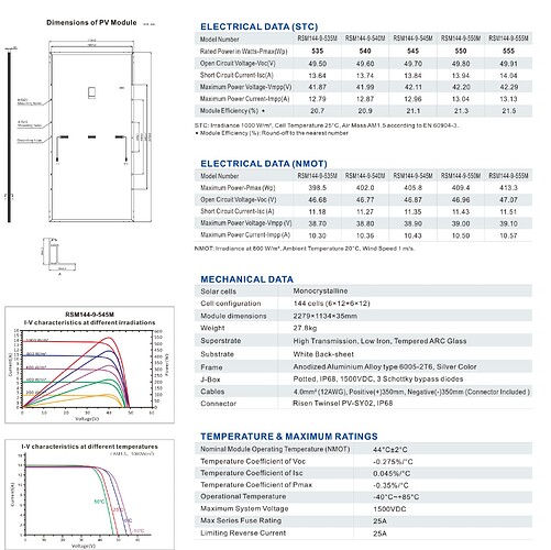

Notwendig sind Sicherungen nach Datenblatt erst bei 4 Parallelen Strings.
Und das NUR dann, wenn man mögliche Kurzschlüsse zwischen Modulverbinder nach irgendwohin einbezieht.
Weiteres unter Suchwort Rückstrom.

Hast Du mal ein Modul bei dem die max Fuse Rating 3x IMPP geschweige den 3 x ISC ist?
was ich so gefunden habe war nach meinem Verständnis immer bei 3 parallelen Strings so eine Stringsicherung notwendig.
Traf ähnliche Vorkehrungen, Dioden, bei 3x2S.

Ich kenne das so, dass der zulässige Rückstrom das Doppelte von Isc ist.
(Korrektur: Es muss natürlich Impp heissen.... Isc ist falsch)
Das bedeutet, dass ein Panel den Rückstrom von zwei anderen aushält. Also gehen 3 ohne Sicherung.
Wohlgemerkt, dass zieht nur wenn es um Kurzschluss zwischen Modul Verbindungsleitung geht.
Für parallele Einzelmodule gilt das nicht, da sind beliebig viele zulässig.
Und daher kommt meine Aussage: Sicherungen ab 4 Strings.

Da ist eine Angabe zur Sicherung, und die ist immer unter 3x Impp geschweige denn Isc
Genau. So ist das.
2 mal Impp hält es aus. 3 mal nicht. Also kann man 3 Strings OHNE Sicherung betreiben.
Und wenn ich oben Isc geschrieben habe : das ist falsch. Entschuldigung.

Wenn der maximal zulässige mit der maximalen Grösse der Sicherung ausgedrückt wird (was ich vermute)
Dann liefern zwei der oben genannten 535er Modul-Strings einen Imppt von 2 x 12.79A oder 25.6 A und einen Isc von 2 x 13.64 A oder 27.28A
beides ist höher als 25A beides sollte idealerweise die Sicherung auslösen lassen es sind also zwei parallele String die ohne Stringsicherung parallel geschaltet werden dürfen, weil drei Strings parallel bei einem Kurzschluss in einem String das Limit (hier sind es 25A) überschreiten können.
auch mit den älteren Modul unten nachgerechnet
max Fuse Rating 15A Impt 8.63A pro String, Isc 9.39 A pro String also auch zwei Strings ohne, drei Stings NUR MIT Stringsicherung.
