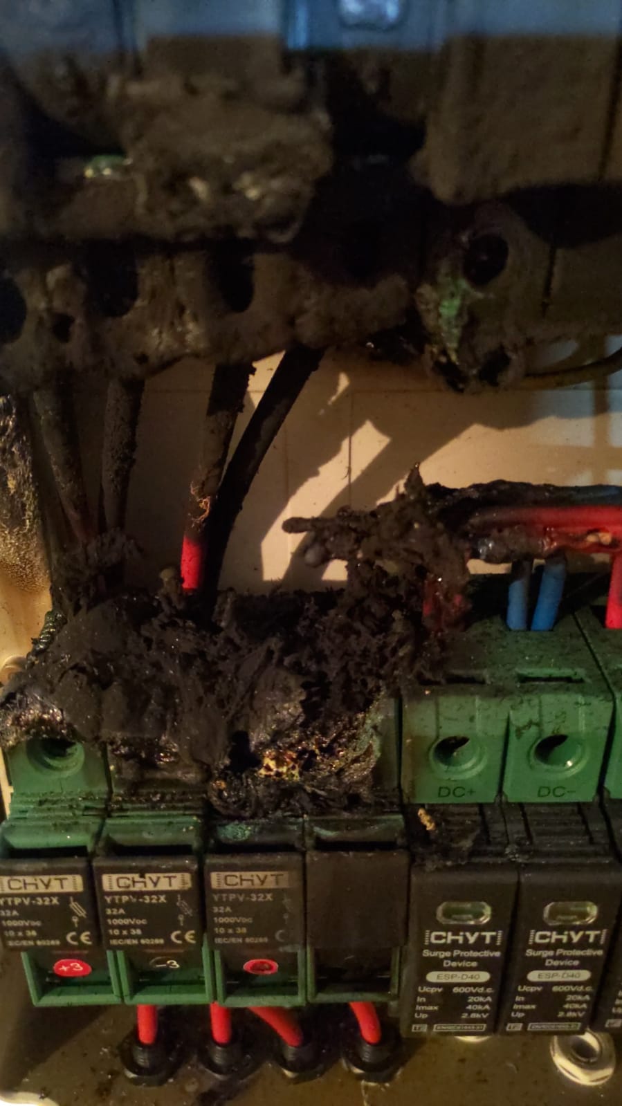

Problem ist hier rein die Materialauswahl. Die China ÜSS und LS brennen gerne ab, weil schlichtweg ab Werk Schrott. Der TE ist auch bei weitem nicht der erste bei dem das ganze abgefackelt ist.
Wer etwas mehr aus CN bestellt merkt bei vielem schnell, das Qualität auch in CN etwas kostet. Mitunter dann noch nichtmal günstiger als beim deutschen Händler, weil der große Stückzahlen abnimmt.

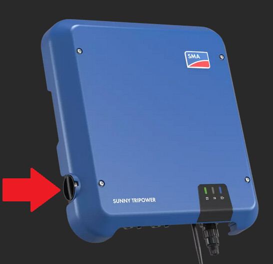

Ich kenne das von SMA. Da trennen MOSFETs. Mit einem mechanischen Schalter habe ich noch nicht gesehen. Halte ich bei String für gefährlich.
Eigentlich trennen auch "unbrauchbare" Wechselrichter mit Halbleitern.
Dann solltest du dich mal umschauen. Ich habe 2 verschiedene String-Wechselrichter, beide mit einem mechanischen Trennschalter. Das alleinige trennen durch MOSFETs halte ich für genauso gefährlich, und was wenn die MOSFETs mal verstorben sind.
Sind seit 2006 Pflicht.
Auf der linken Seite zu sehen: Sunny Tripower 8.0-10.0 Wechselrichter entdecken! | SMA Solar
Gut Pflicht ist etwas übertrieben. Die gilt nicht für den WR, sondern zur Trennung des Generators (PV-Module). Theoretisch daher auch extern möglich.

Ist nicht zu sehen. Kann gut sein, dass er erst mit FET und dann mechanisch trennt.
Habe hier einen SMA bei dem das so ist.

Mich würde interessieren, wie diese kleinen Keramiksicherungen innen aussehen und ob sie mit Sand gefüllt sind. Wenn nicht ist das grob fahrlässig vom Hersteller.
Da Du die Dinger ja eh rausschmeist, ist das ja leicht zu prüfen :wink:

Ja, werde ich tun, habe gestern Nacht das Zeug soweit demontiert, jetzt muss ich die Plastik-Russ-Pampe mal auseinandernehmen, ohne mir einen Krebs zu holen... Es war die 3. Kippsicherung von links unten, die obere Reihe war noch nicht in Betrieb. Die Kupferkabel, die nach rechts gehen sind weggeschmolzen.Bei dieser 3. Kippsicherung sieht man auch von hinten, dass innen drin was sehr heiss war, die anderen sind von hinten nicht verschmolzen
Brandgefährlich! Wozu soll der überhaupt gut sein? AC seitig trennen und die PV Seite ist stromlos.
Hmm, wenn irgendwas kaputt ist, reicht AC aus vermutlich nicht, ausserdem möchte ich gerne meinen WR von allem abkoppeln können, wenn mir danach ist.
Schön, die Stelle die zum Schaden geführt hat ist identifiziert aber damit ist noch lange nicht die Ursache gefunden. Und ohne die Ursache zu kennen wirst du den Fehler nicht abstellen können.
