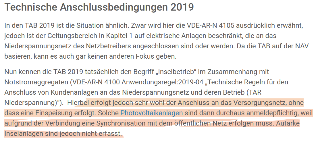

Der letzte Satz lautet auch, dass autarke Inselanlagen nicht betroffen sind. ich muss das nicht anmelden. Genau diese Aussage bzw. Anschlussbedingungen geben mir die Sicherheit, dass keiner bei mir Rum stänkern kann.

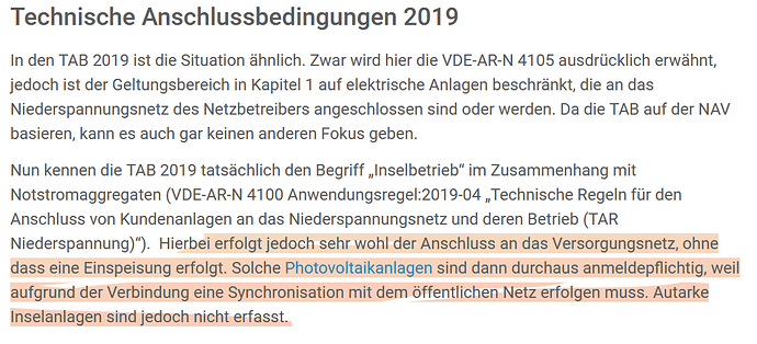

Der letzte Satz lautet auch, dass autarke Inselanlagen nicht betroffen sind. ich muss das nicht anmelden. Genau diese Aussage bzw. Anschlussbedingungen geben mir die Sicherheit, dass keiner bei mir Rum stänkern kann.[/quote]Ich weiß nicht, ob das reicht. Du könntest ja die Schukostecker der Verbraucher am Inselstromkreis aus- und am Hausstromkreis wieder anstecken. Ob Du das durch Stecken tust, durch einen manuell bedienten Umschalter oder automatisiert durch ein mechanisches oder Halbleiter-Relais ist dabei letztendlich Jacke wie Hose und deswegen wäre die vermeintliche Sicherheit arg trügerisch.

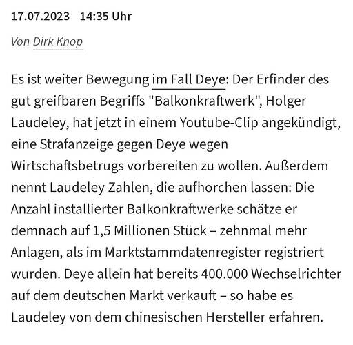

Das habe ich gerade im Internet gelesen. Es könnte sein, dass 10x mehr Wechselrichter am Start sind, als angemeldet wurden.
[quote data-userid="9025" data-postid="141856"]Autark bedeutet, dass die Insel keinerlei Verbindung zu dem Versorger -Netz hat.[/quote]Leider nicht. Nach der etwas eigenwilligen Definition der BNetzA im MaStR, liegt ein Inselbetrieb genau dann nicht vor, wenn es mit einfachen Mitteln möglich ist, die stromerzeugende Anlage (PV, Akku, WR, Moppel) u.a. mittelbar "irgendwie" zu verbinden. Genau diese Formulierung ist so unscharf, daß zehn Juristen da mindestens fünfzig verschiedene Interpretationsmöglichkeiten sehen, welche mit der schieren Existenz einer solchen Anlage bereits beginnt. (Vermutlich reicht es schon aus, wenn PV-Module und WR in der Pappschachtel auf Deinem Grundstück liegen oder mit wenigen Klicks im Web bestellt werden "könnten".) In der Verordnung steht nicht einmal drin, ob diese Verbindung zerstörungsfrei sein müßte. Das heißt, wenn Du einen selbstgeführten WR mit der Netz-UV verbinden "könntest", selbst wenn das Ding eine zwanzigstel Sekunde später zu rauchen anfängt, könnte das trotzdem hinreichend sein. Nochmal zur Erinnerung:
„Inselanlagen“: Einheiten und Anlagen, die weder unmittelbar noch mittelbar an ein Stromnetz angeschlossen sind oder werden sollen, müssen und können nicht registriert werden. Dies ist äußerst selten und kann bei Solaranlagen auf Almhütten ohne Netzanschluss vorkommen. In aller Regel sind Anlagen, die ins Hausnetz einspeisen und bei denen die Netzeinspeisung technisch unterbunden wird, mittelbar ans Netz angeschlossen und unterliegen der Registrierungspflicht.
Hintergrund zu Inselanlagen: Dies sind Anlagen, die nicht unmittelbar oder mittelbar an ein Stromnetz angeschlossen sind, müssen und können nicht registriert werden. Voraussetzung dafür ist, dass die technische Möglichkeit sowohl zur Stromeinspeisung in das, als auch der Strombezug aus dem Netz der öffentlichen Versorgung dauerhaft ausgeschlossen sein muss.
Ein mittelbarer Anschluss besteht insbesondere dann, wenn die lokale Leitungsstruktur, in die die in der Regel zur Eigenversorgung eingesetzte Stromerzeugungsanlage eingebunden ist oder aus der der Eigenversorger Strom bezieht, zwar selbst kein Netz der allgemeinen Versorgung darstellt, aber ihrerseits – unmittelbar oder mittelbar – mit dem Netz der allgemeinen Versorgung verbunden ist. Bei einer solchen lokalen Infrastruktur, die einen mittelbaren Anschluss an ein Netz der allgemeinen Versorgung vermittelt, kann es sich beispielsweise um ein Hausnetz, eine Kundenanlage, eine Kundenanlage zur betrieblichen Eigenversorgung oder ein Verteilernetz, das nicht der allgemeinen Versorgung dient, handeln.
Es darf nicht ohne erheblichen technischen Aufwand möglich sein, die lokale Leitungsstruktur der Einheit mittelbar oder unmittelbar mit den Netzen der öffentlichen Versorgung zu koppeln. Der Einbau technischer Einrichtungen, die zwar im Grundzustand zu einer Trennung vom Netz führen, die Verbindung aber nach Anforderungen des Eigenversorgers wiederherstellen können, reicht daher nicht aus, um eine Registrierungspflicht zu verneinen (vgl. Leitfaden zur Eigenversorgung, Kapitel 7.2 - Inselanlagen). Verbindungen zum Netz am Ort der Inbetriebnahme der Einheit müssen also technisch und rechtlich dauerhaft gekappt sein, damit weder ein mittelbarer noch ein unmittelbarer Netzanschluss vorliegt.

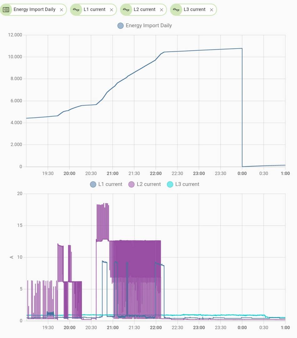

Da ich meinen Verbrauch logge, fallen mir auch extreme Sachen auf. Wir haben die Pyrolyse Funktion des Backofen laufen lassen. Die hat auf einer Phase 5 kWh verbraucht. Das lief so 1,5 Stunden.
