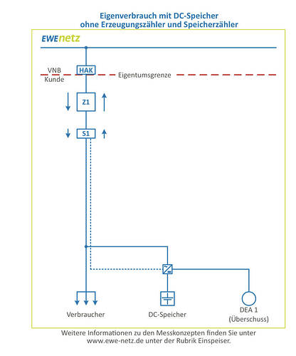

Es ist geplant eine Nulleinspeisseanlage aufzubauen und anzumelden:
  • Victron Multiplus 3KW
  • 9,8 KW Speicher
  • 3,6 KW Paneel (Aufstockung auf 4KW innerhalb 1 Jahr)
Der Zählplatz ist kategorisch geeignet, es muss etwas Umgebaut werden, aber machbar. Für die Abnahme des Umbaus würde ein Elektriker hinzugezogen. Die tech. Grundlage zur Abnahme die mir bisher bekannt ist:
  • In Zählplatz keine Unterverteilungen
  • EinspeisseOrt in separaten Verteilerkasten, dann an Hauptplatz übertragen
  • Auf was muss noch geachtet werden?
  • Als was meldet man so etwas am besten an? (Es soll kein Strom ins Netz eingespeisst werden, kompletter Selbstverbrauch, der Rest wird verworfen (Zu viel Bürokratie, lohnt nicht))

Netzbetreiber hat ein Formblatt dazu: Auswahlblatt zum Messkonzept Nr. 1 - 11
Dort gibt es Überschusseinspeissung, kaufmännisch bilanzierte Weitergabe, kombination PV-Eigenversorgung und EEG in kaufmännisch bilanzierter Weitergabe, Kundeneigene Trafostation, noch mehr überschusseinspeissung, aber!! keine Nulleinspeissung PV-Eigenversorgung. Das ist allerdings was ich bräuchte. Eine Einspeissung interessiert mich nicht.
Was mache ich am besten, und wie melde ich die Anlage an?
Dasselbe Ding nochmal mit einem Stromspeicher.
Stromspeicher
Beim Netzbereiber gibt es ein Formblatt mit der Bezeichnung "Auswahlblatt zum Messkonzept Stromspeicher": Die Speicherschemas entsprechen dem Betriebsmodus Speicher ohne Lieferung in das öffenltiche Netz. Eine Rückspeissung von Zwischengespeicherter Energie in das öffentliche Netz darf nicht stattfinden. Die Einhaltung dieser REgelung wird durcheine entsprechende tech. Einricntung (EnFluRi) sichergestellt und ist durch einen Konformitätsnachweis zu belegen.
Es werden mehrere Messkonzepte aufgeführt, und Konzepte vorgestellt. nach EEG Einspeisseverordnung §61 Speicher kleiner 30KWp und Eigenversorgung <30MWh / es gibt AC und DC gekoppelte.
Ich bin nun etwas verunsichert, so groß ist die Anlage gar nicht die installiert werden soll. Eine Einspeissung ins öffentliche Netz ist ohnehin nicht vorgesehen, warum auch; es soll ja nicht mal der PV Strom eingespeisst werden.
>> Habe schon mal gefunden dass der Stromspeicher in dem Fall DC-gekoppelt anzugeben ist.
Wer kann weiterhelfen mit dem finden von passenden Schubladen für eine Anmeldung?
Da keine Einspeissung ins öff. Netz erfolgen soll, ist da ein Zweirichtungszähler überhaupt erforderlich? Gibt es da die Möglichkeit einer vereinfachung, oder ggf Abmachung mit dem Netzbetreieber (die Multiplus lässt sich ja so aufbauen und einstellen dass keine Lieferung ins öff. Stromnetz erfolgt).

Dein Messkonzept muss so aussehen
Du speist sicherlich keinen Überschuss ein . Aber Einspeisen ins Netz kannst Du bei Deiner Anlage nicht verhindern da Dein Multiplus ja nur auf eine von drei Phasen angeschlossen ist.
Der MP hängt in der Regel auf L1. Wenn Du jetzt z.B. auf L2 500W und auf L3 1000W ziehst gleicht der MP das aus in dem er 1500W über L1 in Netz zurück einspeist. Der saldierende Zähler macht daraus dann einen "0" Bezug.
Das ist mit Einspeisen gemeint. Das macht Deine Anlage zwangsläufig und da über 600W muss leider der große Zirkus aufgefahren werden.

Wenn Du mit einem 1-Phasigen Wechselrichter Deinen Stromverbrauch auf Null bringen willst, geht das doch nur wenn der Wechselrichter auf der einen Phase das einspeist was auf den anderen beiden verbraucht wird. Auch wenn das dann in Summe Null ist, kannst Du so nicht behaupten, dass nichts eingespeist wird. Damit muss die Anlage wie eine normale Einspeiseanlage angemeldet werden.
Den Zweirichtungszähler wird der EV schon alleine deshalb setzten weil er damit kontrollieren kann ob die Angabe "keine Einspeisung" tatsächlich ungesetzt ist. Nachdem die Systeme alle nicht perfekt ausregeln, wird der Zähler auch eine Eispeisung anzeigen. Dann gibt es das nächste Problem.
Grundsätzlich halte ich es für einfacher die Anlage als ganz normale PV Anlage mit Einspeisung anzumelden. Den Aufwand bekommt man so in Form von ein paar Euro wieder zurück.

Wenn die Anlage mit dem öffentlichem Stromnetz verbunden ist musst du anmelden. Ja, und das ist sie auch wenn sie auf Saldo 0 ausgeregelt wird.
Als Lageplan hab ich einfach einen Screeshot aus dem digitalem Kataster genommen und die PV-Modulfläche eingemalt.
Für die Schaltungschemata der Blockschaltbilder gibt es Vorlagen ( wurde hier schon gepostet).
Ein Formular "Erklärung zur EEG-Vergütung" mehr oder weniger ausfüllen ist dann auch egal. Steuerlich ist das ja neuerdings bei Privatpersonen irrelevant.
