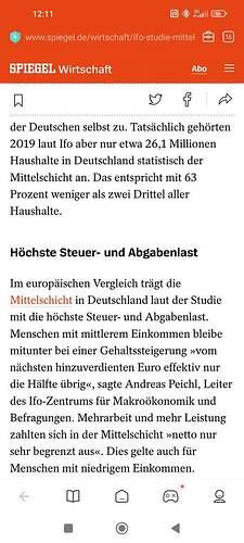

Steuern, abgaben. Die eeg umlage zum beispiel. Der kleine mann hat das gezahlt, unternehmen wurden ausgenommen. Es läuft aller orten darauf hinaus, dass otto normalbürger immer mehr zahlen muss, es immer mehr steuererleichterungen und schlupflöcher für die personen gibt, die sich oberhalb der mittelschicht befinden. Der staat hat nicht unerheblich anteil an den preisen der energie, über steuern. Meiner meinung nach wird das alles ziemlich einseitig gesetzt, wenn irgenwo am rad gedreht wird, erwischt es ottonormalbürger viel stärker als andere gesellen.
Hab das noch was interessantes gefunden.
