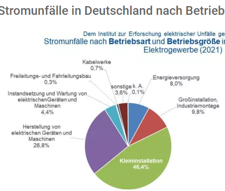

Die Leute, die die Schnauze voll haben bist du und wenige andere.....beim Strom rumfummeln hört bei mir der Spaß auf.
Von den dreihundert Stromunfällen im Jahr(nur gelernte Elektriker), passieren die meisten Unfälle im Niederspannungsbereich bei der Kleininstallation.
Das dir/euch das so egal ist, wundert mich. Überall wo Gefahr besteht, wird man bevormundet, neben der Skipiste wegen der Lawinengefahr ist Skifahren verboten, bei starker Strömung ist Schwimmverbot, bei roter Ampel musst du stehen bleiben, alles Sicherheit, keine Mafia!!!!
