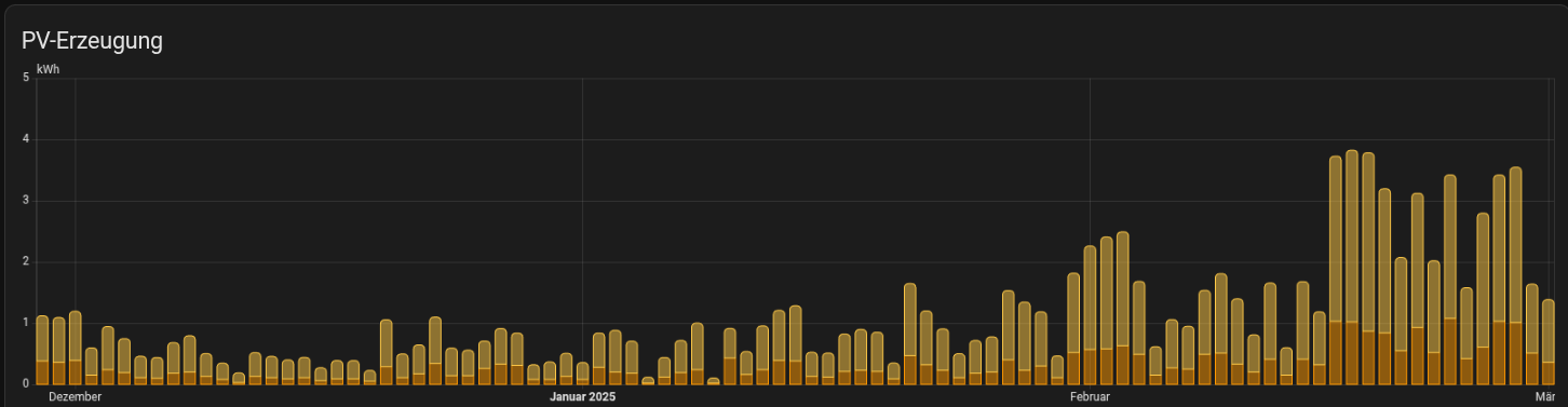

Nein, nicht mal ansatzweise. Selbst mit den genannten 5,7 kWp ist der Ertrag im Winter lächerlich. Bei meiner kleinen 2 kWp Anlage sind im Winter Tage dabei, an denen ca. 0,3 kWh am Tag geliefert werden, also nahezu nichts. Hier mal der Chart vom letzten Winter:
Und das war nicht der schlechteste Winter, den ich bisher hatte. In den Monaten Dezember bis Februar kannst du den PV Ertrag nahezu vernachlässigen.
Wenn die Montage kein Vermögen kostet, könntest zu versuchen, deine Balkonanlage entsprechend umzurüsten. Aber nochmal: bei diesem niedrigen Gesamtverbrauch ist die Wirtschaftlichkeit schnell dahin.
