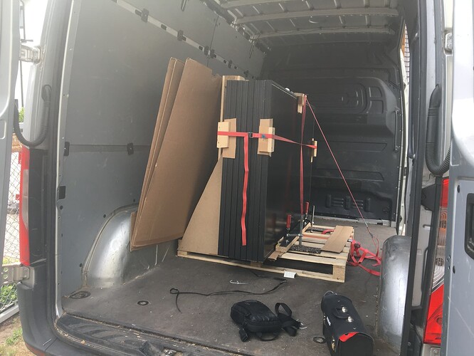

Nur die Packform hatte ich zuvor noch nicht gesehen. (Vertikal, in der Mitte zusammengelehnt)
Lustig! Als unsere 38 Module ankamen haben wir überlegt wie wir sie dann weiter transportieren zu den einzelnen Mitgliedern der Sammelbestellung. Wir hatten diverse Ideen und es war mühseelig sich auf etwas zu einigen. Als es keine Einigung gab hab ich mal ChatGPT 3o gefragt: Sie hat auch A-Frames vorgeschlagen :smiley:
Wir haben uns dann jedoch dafür entschieden es wie folgt zu machen:
Zwischen den Panels war an den Boden-Kanten sowie Oben-Mittig (vertikal umlaufendes Band) immer Pappe als Trenner sodass kein Metallrahmen direkt auf dem nächsten aufliegt.

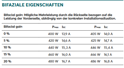

Ist bei den bifazialen die Leistung jeder seite angegeben, und welche Nennleistung macht man draus?
Gibt eine Tabelle zur Leistungssteigerung.
Ich würde aber mal vermuten, dass das nur unter Laborbedingungen möglich ist. Beide Seiten ordentlich bestrahlen muss man in der Praxis erstmal schaffen.

Die Tabelle verstehe ich nicht, versteht die jemand und kann es erklären?
Platz und weiße Wand bei Südausrichtung.
Oder weißer Kies bei Ost / West Ausrichtung könnte ich mir vorstellen ( gut, da werden die Seiten eher nacheinander Bestrahlt)
Da musst du wohl Solarwatt fragen: https://www.solarwatt.de/canto/download/vni1rn91kd12pdltuep727691g
Das ist eine stupide Hochrechnung der STC Werte. Wenn das Modul 120% liefert, dann enspricht das X …
Ich finde aber nirgends eine Angabe unter welchen Bedingungen die 20% Mehrleistung möglich sind. Reicht da ein rotes Dach oder eine weiße Wand oder muss da das blanke Blech spiegeln.
Den Halo Effekt bei bifazialität haben einige Ytuber getestet, wenn auch sehr hemdsärmelig.
Volker Laudeley unter anderem.
Weiße EPRM Folie auf dem Flachdach kann schon was bringen. Aber wer mehr als 5 % - 10 erwartet , naja
Bifazial am Zaun oder ähnlich , das hat was.
Auf dem Schrägdach klassisch montiert: kein ernsthafter Effekt
