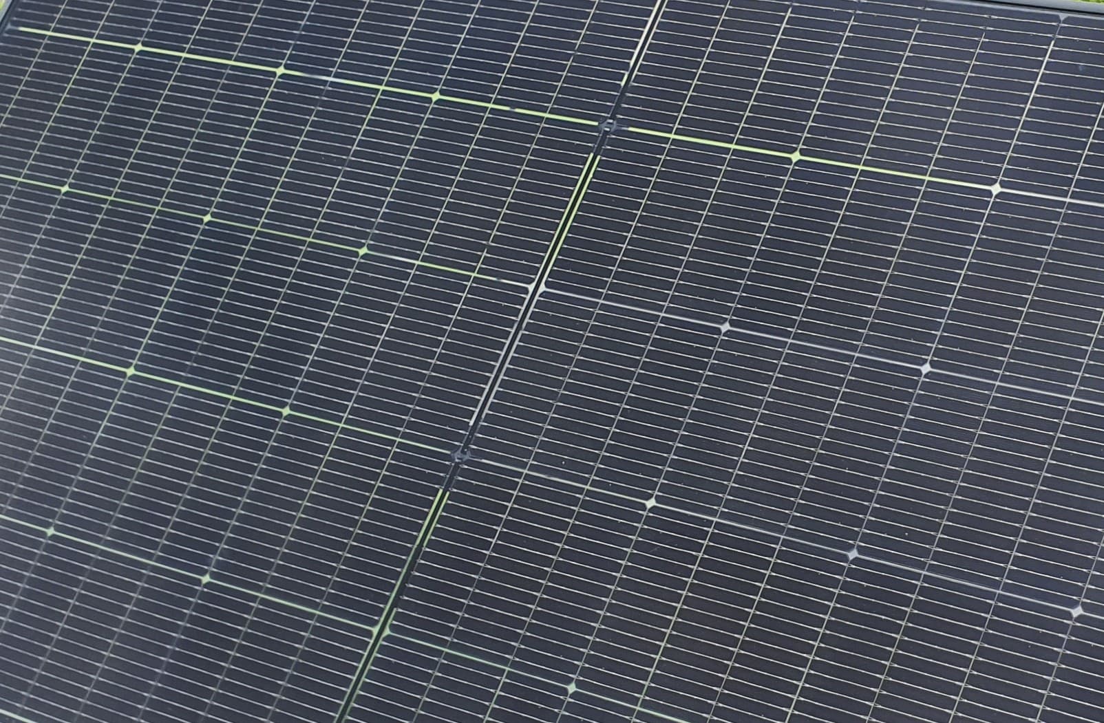

Die sind zwischen den Siliziumrechtecken sogar Transparent.
Nicht genug zum durchgucken, aber es hat was, finde ich.

Welche max Temperatur sollte so ein Rechteck haben dürfen?
Hab das Modul kurzgeschlossen (Kurzschlusstrom) und geguckt wie heiß die werden. Die IR Kamera meinte da bei einem Rechteck 70 Grad obwohl die Sonne nicht mal knallte. Datenblatt sagt 85 Grad max Betriebstemperatur ![]()

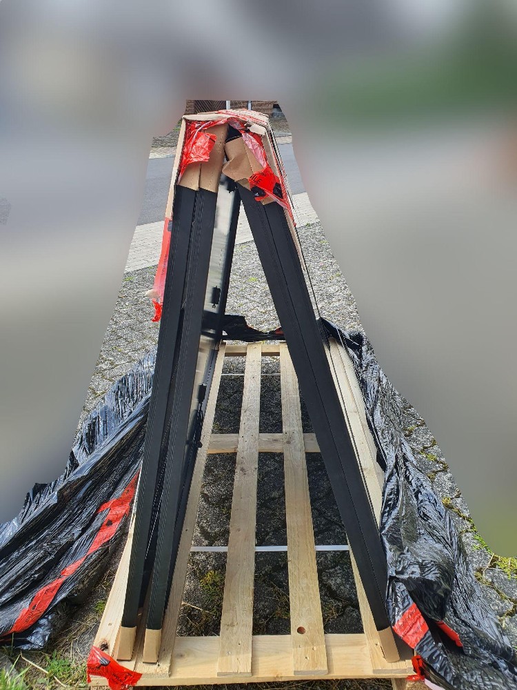

Ab wann wäre das ein Transportschaden, kann man das so auf dem Weg herausfinden?
Nicht in der Sonne/ hellem Licht die Stecker trennen! Lichtbogengefahr!
Dichte Matte drüber oder umdrehen.

Falscher Test. Ergibt ungleiche Verteilung der Temperatur, im ungünstigen Fall.
Richtiger Test ist ohne Strom: höchste Temperatur bei gleichmassiger Verteilung.
Und niedrigste Temperatur, ein paar grad unter der ohne Strom, ist der normale betrieb mit Nennstrom.
Isc nahe Impp?
Ist es nicht fast wie unter Last?

So ungefähr.
Naja, hält es aus, aber warum willst du das machen?
Nein. Vollkommen anders.
Es ist eher wie ohne last, aber mit ungleicher Verteilung.

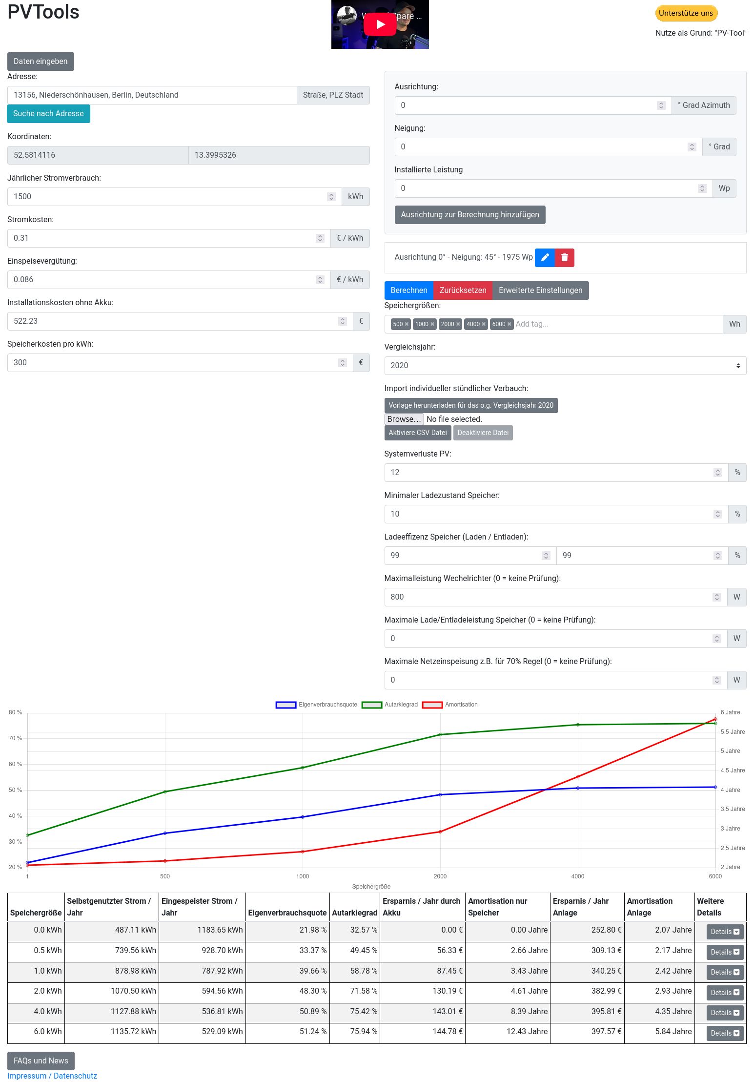

Viel wichtiger war mir die Armotisationsdauer. Du kannst die Zahlen ja mal im HTW Rechner (https://solar.htw-berlin.de/rechner/stecker-solar-simulator/) oder im Rechner von Andreas (https://pvtools.sektorsonne.de/) eintragen und staunen das ich nun mit genau 849,15€ 2kWh Speicher inkl. WR. inkl. Energy Meter + 277,23€ PV Modul + 95€ Elektriker Anschlusskosten für das Energymeter auf 2.93 Jahre kommen soll (bei 800VA WR. Jedoch haben mein Batteriespeicher 1200W AC Output bei direktem verbinden - damit komm ich dann auf 2.7 Jahre).
Wobei ich etwas abgekürzt habe: Ich habe einmal Süd und einmal West Balkon, das mir aber zu fummelig nun auszufransen was das 1x 395Wp auf Süd und 4x 395Wp auf Süd-West ausmacht.
Die Amortisation geht sicher noch besser, aber für ein Steckersystem dieser kleinen Größe, bei dem der Speicher entsprechend verhältnismäßig teuer ist (1. weil sehr klein vs. "große" Heimsysteme und 2. weil EcoFlow STREAM mit 300€/kWh) und welches "sehr stabile" Panele mit 3.2mm Glas beinhaltet find ich das sehr gut.
