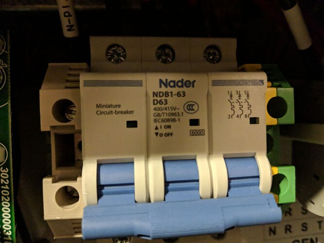

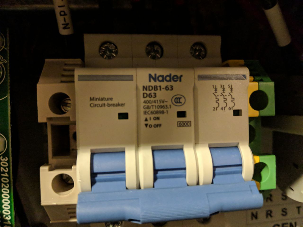

Passen da wirklich 16mm² in die Deye Klemmen?
Starr oder Feindraht?
Im 12kW Deye (meiner Revision) sind Nader NDB1-63 Typ D63 verbaut..
..die haben eine Aufnahme von bis zu 25mm²..16mm² sollte also ohne Probleme (auch mit Aderendhülse passen..

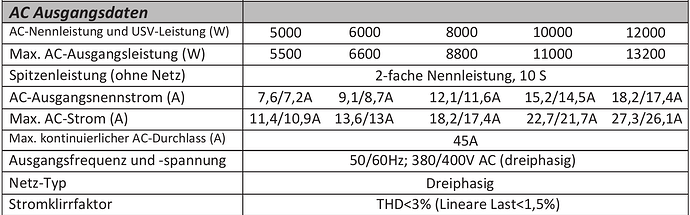

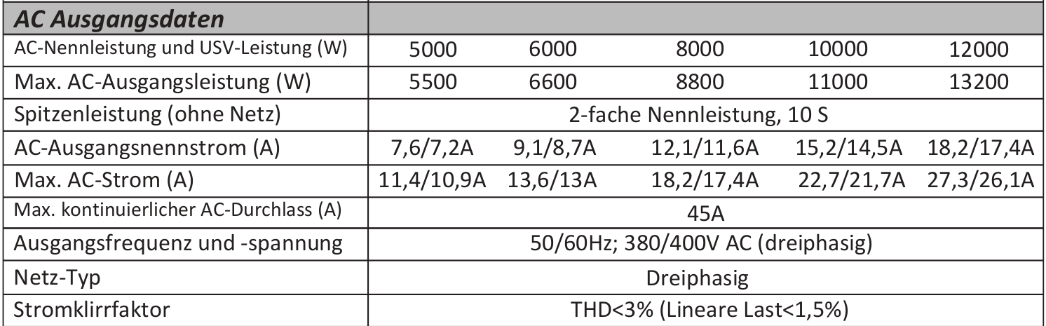

Ein paar Antworten von mir zu Fragen aus einem anderen Forum...
- AC-Nennleistung und USV-Leistung (W) = Nenneistung die der Deye aus Gleichstrom gewandelt kontinuierlich bereitstellen kann / auf die er ausgelegt ist, beim 12KW eben 12.000W, also 17,4A bei 400V 3 phasig (passt auch zum Ausgangsnennstrom)
- Max. AC-Ausgangsleistung (W) = Leistung, die der Deye maximal abgeben kann, hier 13.200W, also 13.200 / 400 / 1,73 --> 19A
- Spitzenleistung (ohne Netz) = kurzfristige (10sec sind genannt) Spitzenleistung, hier 24.000W, also 34,7A (hier werden nur 26,1A als Max. Strom angegeben, da stimmt also eine Aussage nicht ganz, tippe auf 2-Fache Nennleistung ist falsch), rechne also damit, dass er für 10sek 18.000W maximal schafft..
- Max. kontinuierlicher AC-Durchlass (A) = 45A --> 31.000W, das kann er aus dem Netz (Grid-Anschluss durchleiten), also z.B. auf den Load Ausgang (gehe mal davon aus theoretisch zusätzlich...aber..) praktisch kämen ggf. da noch die 12.000W DC Umwandlung dazu --> 31.000W + 12.000W = 44.000W --> 63A also das, was man von einem 400V 3phasig in Deutschland maximal im Haus hat..
Und weiter..
Von der Theorie sollte das passen, aber in der Praxis gibt Deye an die LOAD und / oder den Smart Load Ausgang mit 32A abzusichern..das würde diese Ausgänge auf 32A4001,73 = 22.000W beschränken
Bedeutet, ich gehe davon aus, dass der Passtrough je Ausgang beschränkt ist..
Also Beispiel, Solar und Batterie sind komplett leer bzw. bingen nichts..dann könnte der Deye 22kW auf Load bereitstellen (aus dem Netz) , aber eben nicht 44kW...er könnte, wenn der GEN Port als Smart Load konfiguriert ist hier auch noch 22kW durchleiten und damit auf 44kW Gesamtdurchleitung kommen..man kann aber nicht am Load Ausgang allein 31kW (45A) abgreifen..
Bei zwei Deye sieht das ganze dann schon anders aus (deswegen habe ich zwei), parallel, kann dann (hoffentlich, werde es testen), sowohl bei Load, als auch bei Smartload durchleiten und aus DC jeweils 12kW als parallel 24kW bereitstellen...
