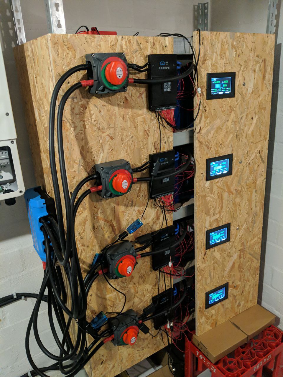

Kannst du auch noch mal erläutern wie die einzelnen Batterien in dem Victron Shunt verbaut werden bzw. wie die da rein passen? Möchte auch 4 Blöcke zusammenklemmen und daran 2 DEYE anschließen...nur eben wie genau und auch welche kabelstärke ich da verwende is mir irgendwie noch nicht ganz klar.
Du meinst sicherlich den Lynx Power In 1000 (eine Busbar-Lösung) ..
..(den Shunt, ein Messgerät für die Ladungsmenge habe ich nicht verbaut)..
..hier habe ich Sicherungen (200A MEGA 70V von Offgridtec) verbaut..
..unten sind die vier Eingänge, heir gehe ich mit 50mm² von den einzelnen Batterieblöcken drauf..
..links unter den Gummiabdenkungen gehe ich zweifach (also insgesamt vier Kabel) mit 70mm² zu den beiden Deye..
...Kabelschuhgröße etc. steht alles bereits in den vorherigen Posts...wenn aber noch etwas unklar ist, einfach melden :thumbup:
  • 70mm² H01N2 Kabel von der Lynx Busbar zu den Deye
  • hierbei M10 Kabelschuh (beim Deye 12KW) und M8 beim Lynx verwenden
  • 50mm² H01N2 Kabel von der Batterie zur Lynx Busbar
  • hierbei M8 Kabelschuhe auf Seiten der Lynx und M6 bei den Batteriezellen (kann je nach Zelltyp anders sein, ist aber meistens M6)
  • die Schalter die ich nutze sind 2polig und nutzen M12
  • hierbei also M12 Kabelschuhe (bei vier Batterieblöcken 16 Stück)

    Hatte nochmals alle Zellen raus genommen und die BMS Kabel der unteren Batterie neu gecrimpt..
    ..zudem alle Verbindungen somit nochmals neu und einheitlich festgezogen..
    ..kann man gar nicht überbetonen, wie wichtig gut gleichmässig angezogenen Messverbindungen für das BMS sind...
    ..habe jetzt so gut wie keinen Zellendrift mehr..
    ..vorher hatte ich stets 2 schwarze Schafe...
    :thumbup: Danke, für die guten Hinweise hier im Forum :thumbup:
    mit wie viel Nm. hast du die angezogen?
    Tatsächlich handfest+, habe keinen Drehmomentschlüssel für diese Größe, aber denke bei 128 mal anziehen ein Recht gutes Gefühl, die gleiche Kraft überall aufgewendet zu haben..
    ..zu mal ich die Blöcke ja mehrfach neu auf gebaut habe...
    ..(in der Theorie sollen es wohl 6nm sein, ist aber je Zellhersteller unterschiedlich)..

    Hallo @mathiasmell,
    das sieht wirklich super aus. Da ich auch gerade plane Zellen in ein Regal zu stellen, kurze Frage:
    Wie hoch sind Deine Fächer im Akku-Regal? Kommst Du damit noch gut an die hinteren Zellen?
    Vielen Dank
    ude6
    25cm zwischen den Metallstreben, 29cm von Boden zu Boden..
    Im aufgebauten Zustand würde ich theoretisch an die hinteren Zellen rankommen, aber es ist schon eng..zudem kann ich dann nicht gut mit dem Werkzeug arbeiten...
    ..grundlegend würde ich die Blöcke eher abbauen um etwas zu ändern zu fixen...
    Bei dem Regal was ich gewählt habe..konnte ich den Abstand nicht größer wählen..aber insgesamt gehe ich auch davon aus, dass ich langfristig nicht ran muss..
    (auch die Holzplatten (vorne und für den Lynx) sind fest verschraubt, müsste da also auch mit Werkzeug ran um überhaupt zu arbeiten..)
    Also wenn nötig / möglich würde ich Zellenhöhe plus 15cm wählen und ggf. eher Türen bauen, als fest verschrauben, glaube aber nicht, dass ich da oft dran muss... :D

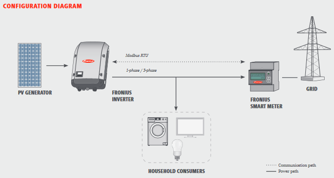

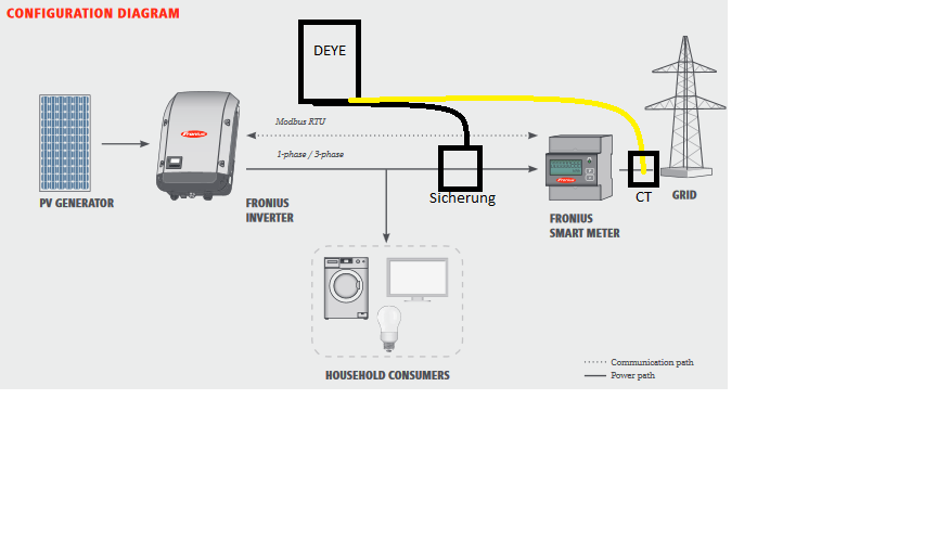

    Guten Morgen zusammen, ich bin mir ebenso am überlegen ein DEYE Hybrid Wechselrichter zusätzlich zu holen und ein mein vorhandenen System mit ein 48 V Speicher zu erweitern, mein System sieht momentan genau so aus wie auf Bild, an dem DEYE Wechselrichter sollen keine weiteren Module mehr angeschlossen werden sondern er soll wie ein Victron lediglich die bereitgestellte Energie vom Fronius zum laden nehmen(Wenn nix runterkommt natürlich auch vom Netz)! kann der Deye das? Ich könnte doch mein Smart Meter bestehen lassen und lediglich den CT Sensor vom DEYE nach dem Smart Meter einpflegen oder denke ich da falsch?
    Ich habe 71 Module am Fronius angeschlossen, knapp 29 KWP wollte aber die Montage nicht mehr anfassen deshalb frage ich ob der DEYE auch ohne Module die erzeugte Energie vom Fronius verwenden kann?

    Für den Anschluss am GEN-Port ist die Leistung wohl zu hoch.
    Theoretisch geht es aber auch ohnen dass PV angeschlossen ist.
    Aber der Deye muss wissen wann er den Akku laden soll und wann er den Akku als Quelle benutzen soll.
    Wenn der CT-Sensor reinen Leistungsbezug vom Grid sieht, dann sollte er den Akku als Quelle nutzen, solange der was hergibt.
    Wenn er aber keinen Bezug sieht sondern dass Strom zum Grid geht, dann weiß er erst mal nicht wo der herkommt.
    Gut möglich, dass man über die Zeitsteuerung dann auch das Laden aktivieren kann.
    @pvjunky würde da der passende Smart Meter Abhilfe schaffen? Danke für die Antwort!
    Na ja, die Klemmen sind ja das Smarte Meter der im Deye verbaut ist. Kannst aber auch deinen Fronius SM anbinden, aber mit Dokumenten dazu scheint es dünn auszusehen.
    Denke mal, wenn du Zeiten für die Ladung einstellst zu PV Time, Nulleinspeisung am Rest, wäre ein versuch wert. Aber sicher nicht die Optimale Lösung, denn dafür ist das nicht gebaut. Denn er würde dann sicher auch aus dem Grid laden, wenn nicht genug PV Leistung da ist. Müsste man einfach mal ausprobieren... Einfach machen und wenn es nicht geht, verkaufst das Teil, den wirst sicher ohne Probleme los.
    Aber ich würde auch mal schauen, ob du nicht ggf. einen String vom Fronius weg auf den Deye legen kannst, aber auf die Spannungen achten.
