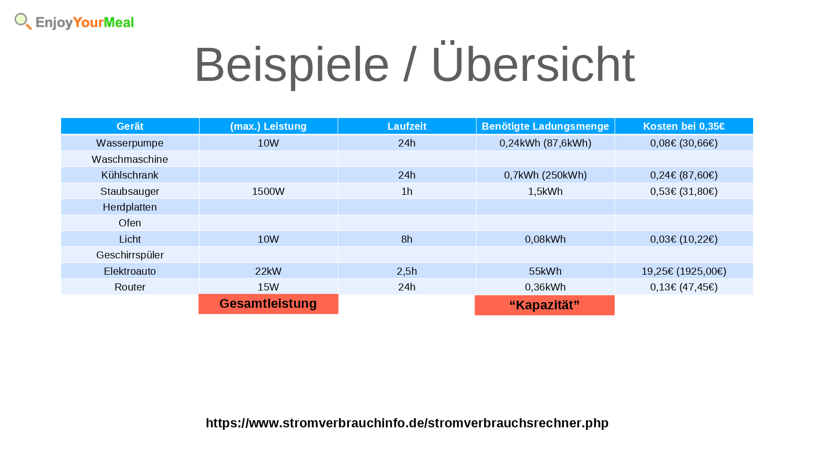

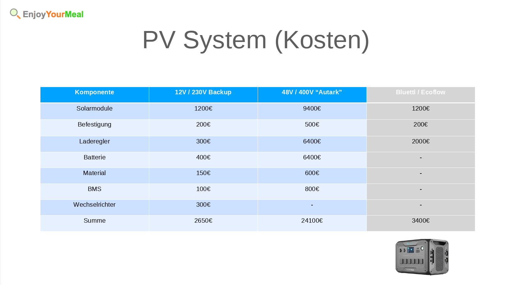

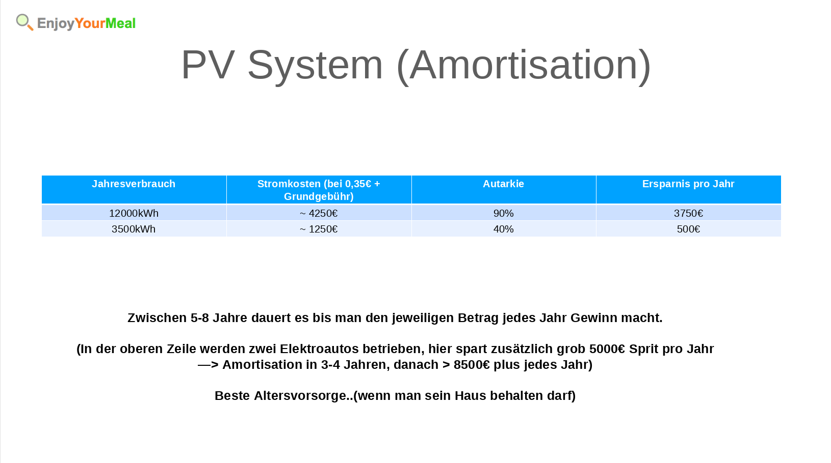

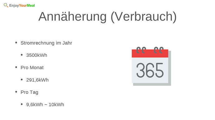

    Hier einmal ein paar Gedanken, die ich mir notiert habe..(auch diese sind unter Ausschluss aller Gewähr zu verstehen..)
    Bei allen Rechnungen bitte die eigenen Werte einsetzen, dass sind nur Beispiele und definitv individuell zu betrachten..

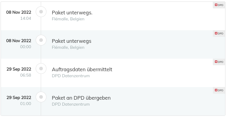

    Batterien???
    Ich warte schon seit nur :lol: zwei Wochen, kann noch dauern....
    Batterien???
    Ja, aus China per Schiff dauert es meistens 6 - 8 Wochen..war bei meiner ersten Bestellung auch so...

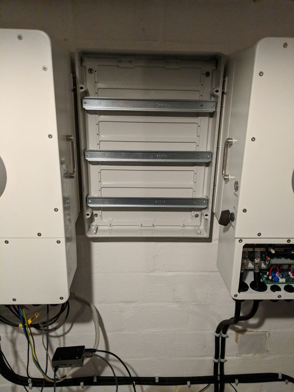

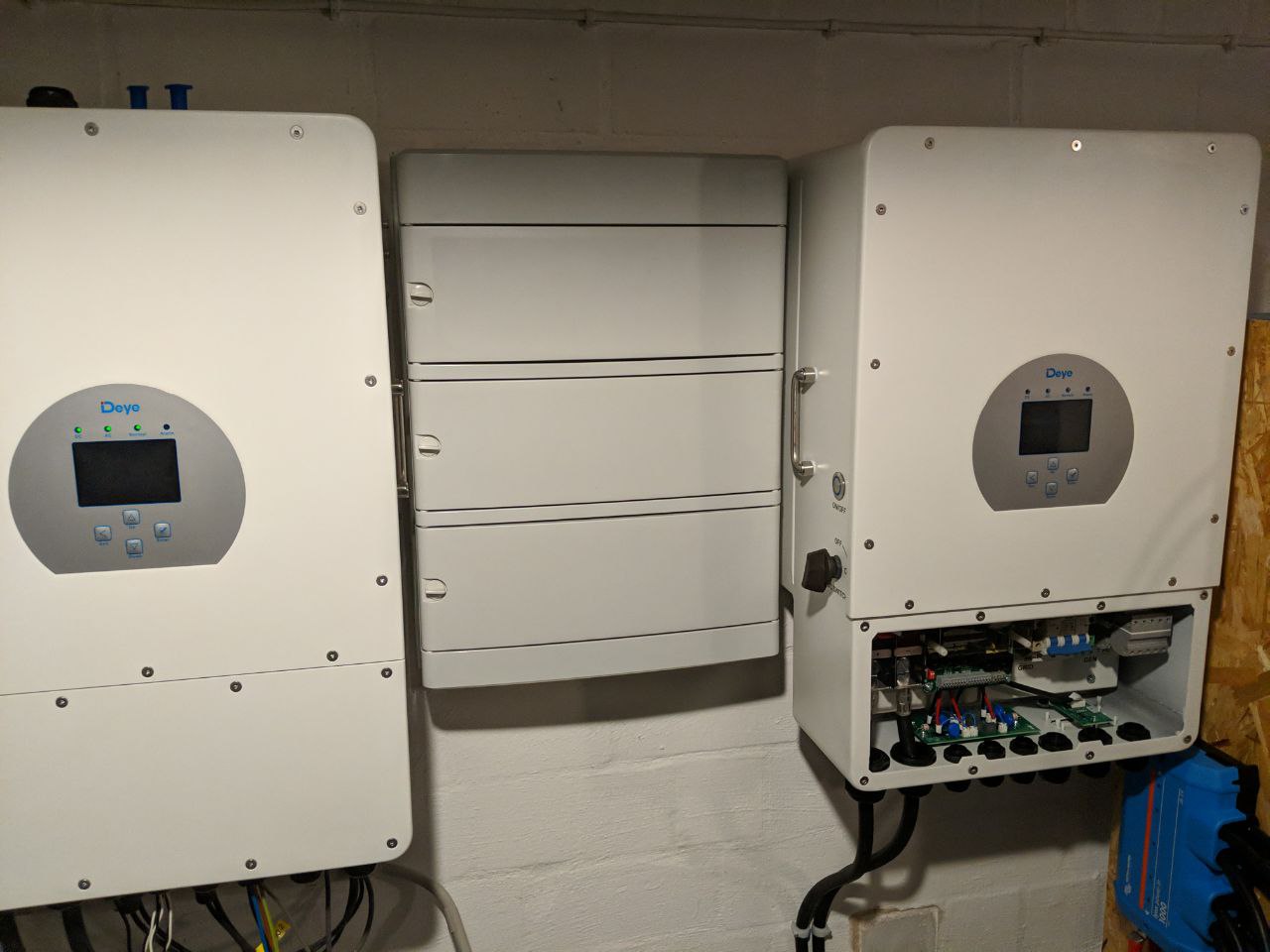

    So jetzt habe ich mich endlich für einen "Kleinverteiler" entschieden..
    Auslaufware von IDE ..reicht für meine Bedürfnisse vollkommen..54TE
    Jetzt muss er nur noch befüllt und die AC Verteilung angeschlossen werden :slight_smile:

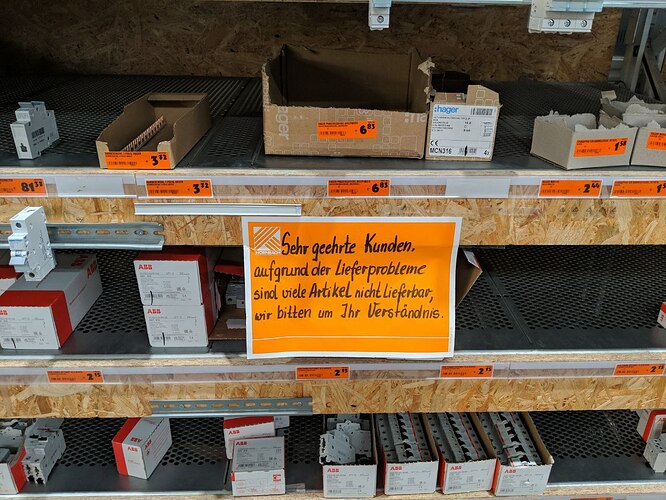

    Mit der Teilebeschaffung vor Ort wird es echt langsam schwierig...
    Dann eben per Internet aus Polen...ist auch günstiger :smiley:
    nimm doch was ordentliches von hager oder eaton usw abb geht auch
    Ist gar nicht so leicht zu bekommen..,werde mir das bestellte anschauen...am Ende zählt die Funktion..

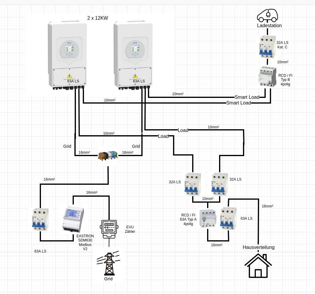

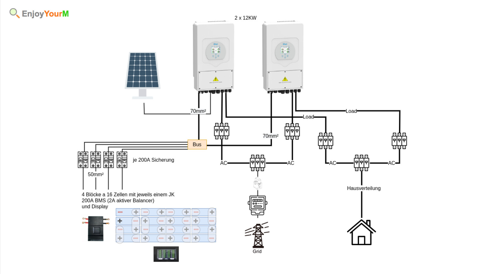

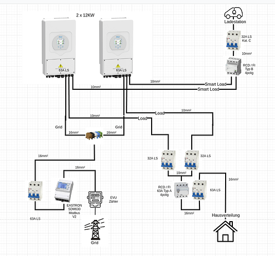

    So...das ist so noch nicht installiert, aber zunächst ein weiterer Planungsstand..
    Unser EVU Anschluss ist tatsächlich mit einem 63A SLS abgesichert. Da ich diesen weiterführe bis zu den Deye...kommt hier ein 63A LS zum Einsatz..
    In den Deyes selbst sind auch bereits 63A LS verbaut..
    Hey...ich plage mich ebenfalls mit dem gedanken die 2 zu besorgen. Das anschlussschema finde ich auch recht einleuchtend. Frage mich aber, warum willst du die leitungsstärke zwischenzeitlich auf 10mm veringern? Und warum muss vor der hausverteilung noch mal FI und LS 32a und danach 63a abgesichert werden? Würde es nicht auch klappen in direkter Nähe der 2 DEYE am Ausgang einen weiteren klemmenblock zu installieren, wo dann die 16er Leitung zur Hausverteilung geführt wird und dann da abgesichert wird??
    Die 10mm² waren praktische Gründe, aber Du hast Recht bzw. gute Fragen, spricht eigentlich erst einmal nichts gegen, muss ich drüber nachdenken :)
    Passen da wirklich 16mm² in die Deye Klemmen?
    Starr oder Feindraht?
