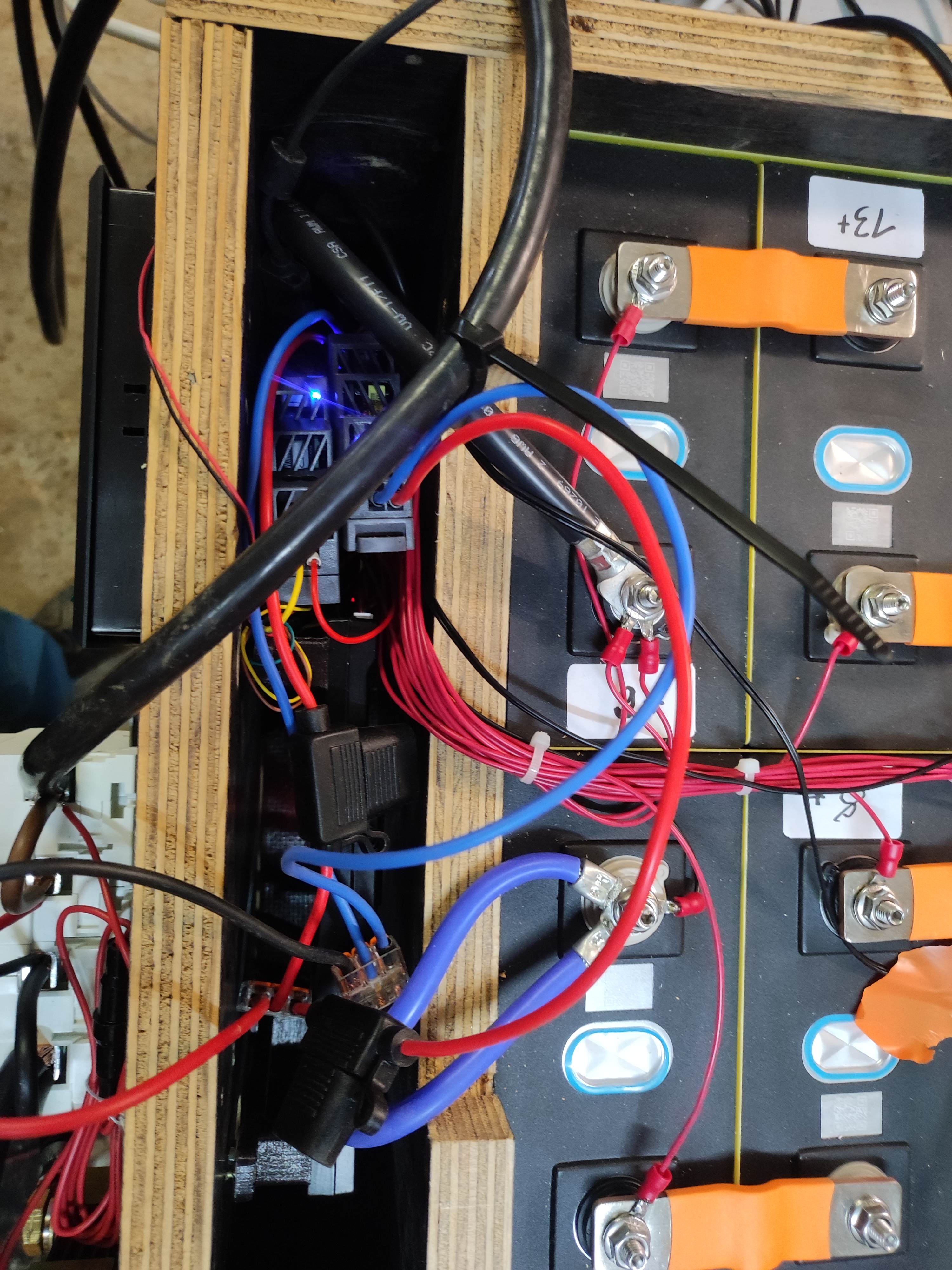

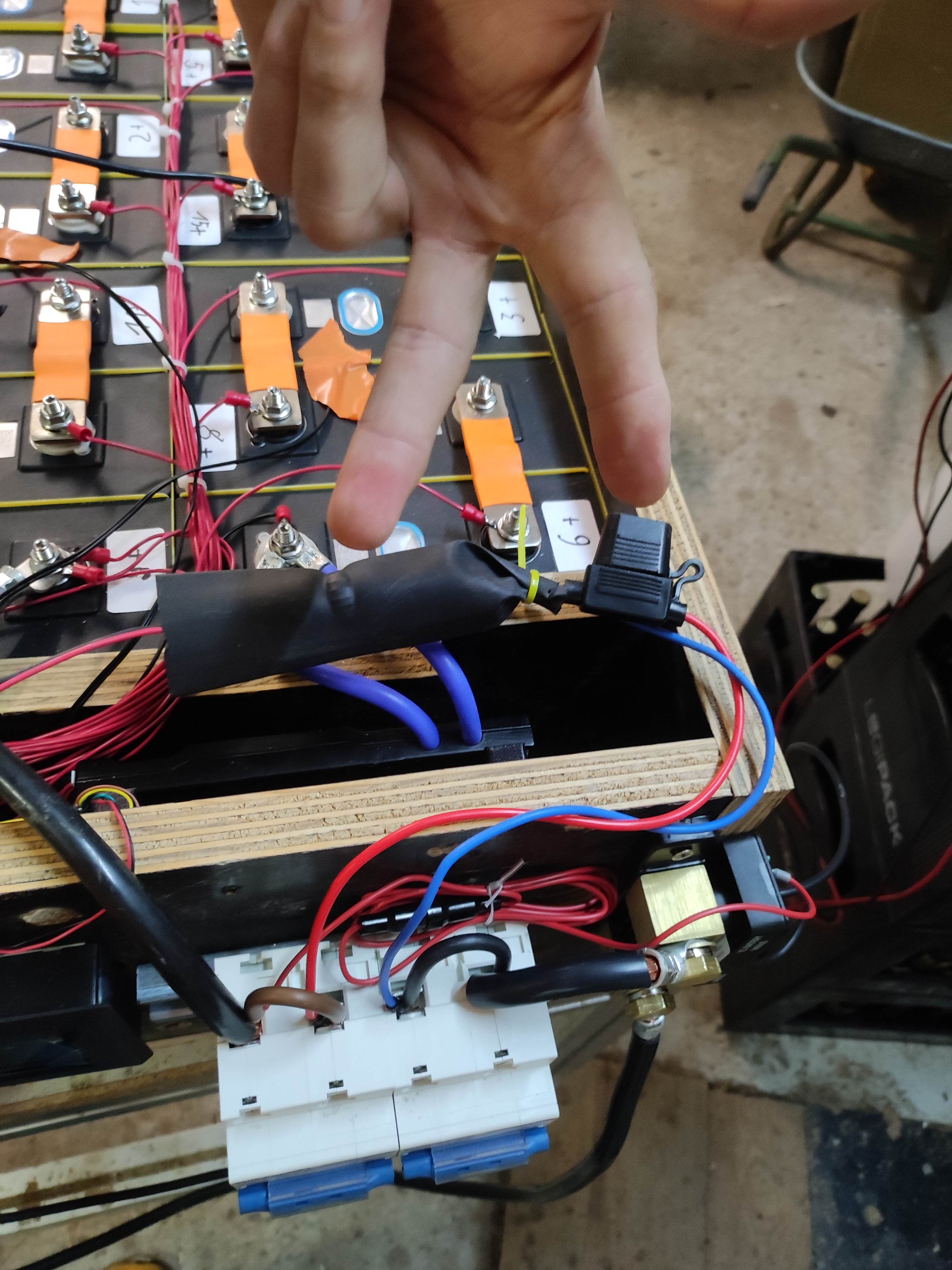

Hallo, bei mir war kein dc/dc-wandler beim Display mit dabei.

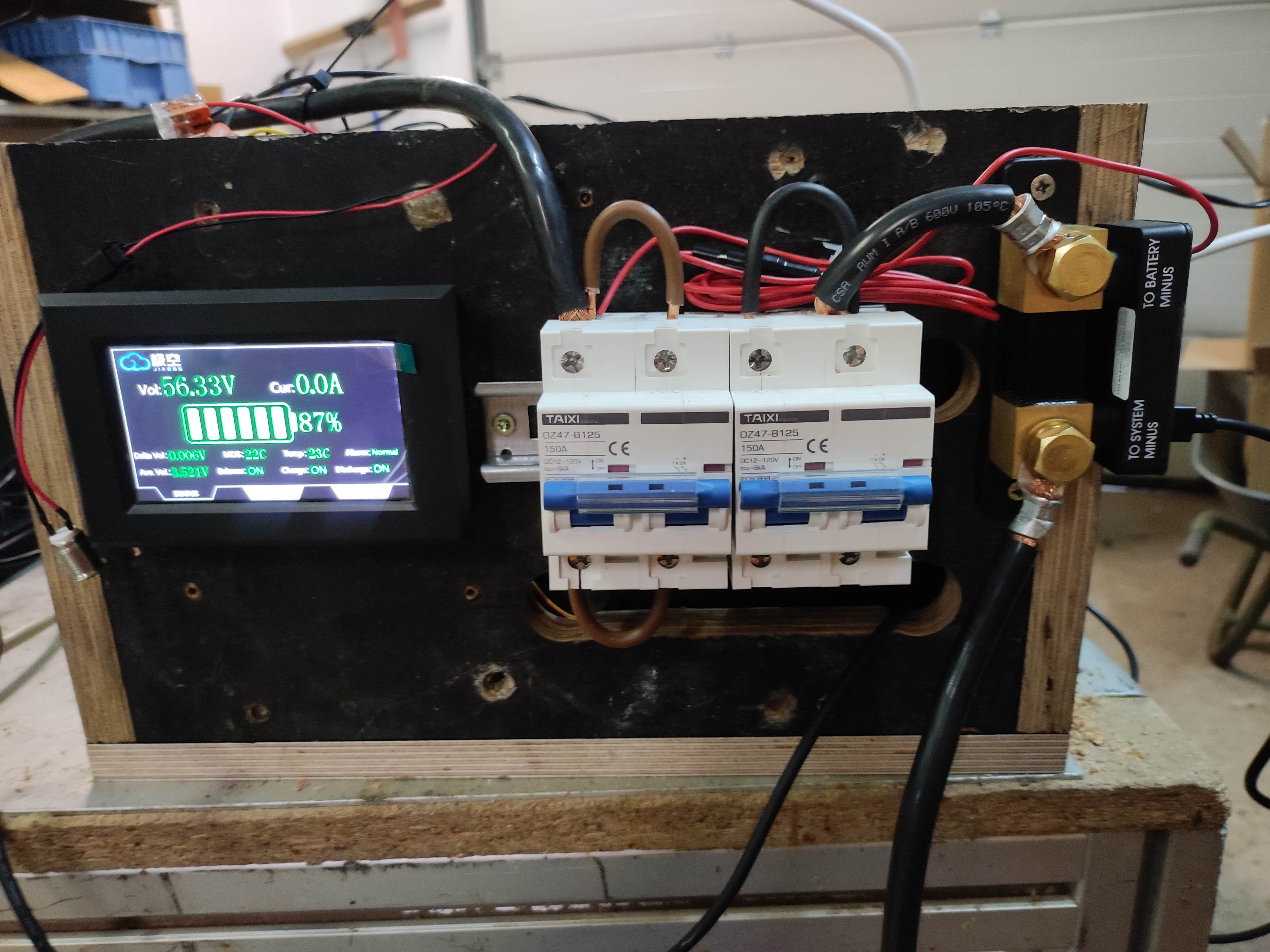

Habe meinen Amazon dcdc Wandler nach dem BMS und nach dem zweipoligen batterieschalter ( Sicherung) angeschlossen mit dem hintergedanken dass wenn aus dem Display mal der Magic smoke rauskommt ich eine Möglichkeit habe die spannungsversorgung zu unterbrechen.. weiterhin habe ich noch in die plus Zuleitung eine Automobil sicherung mit eingebaut. Sicher ist halt sicher
Siehe beigefügte Bild:

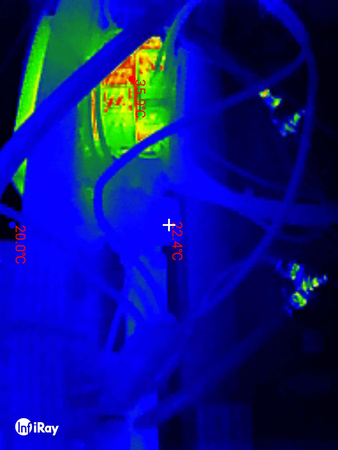

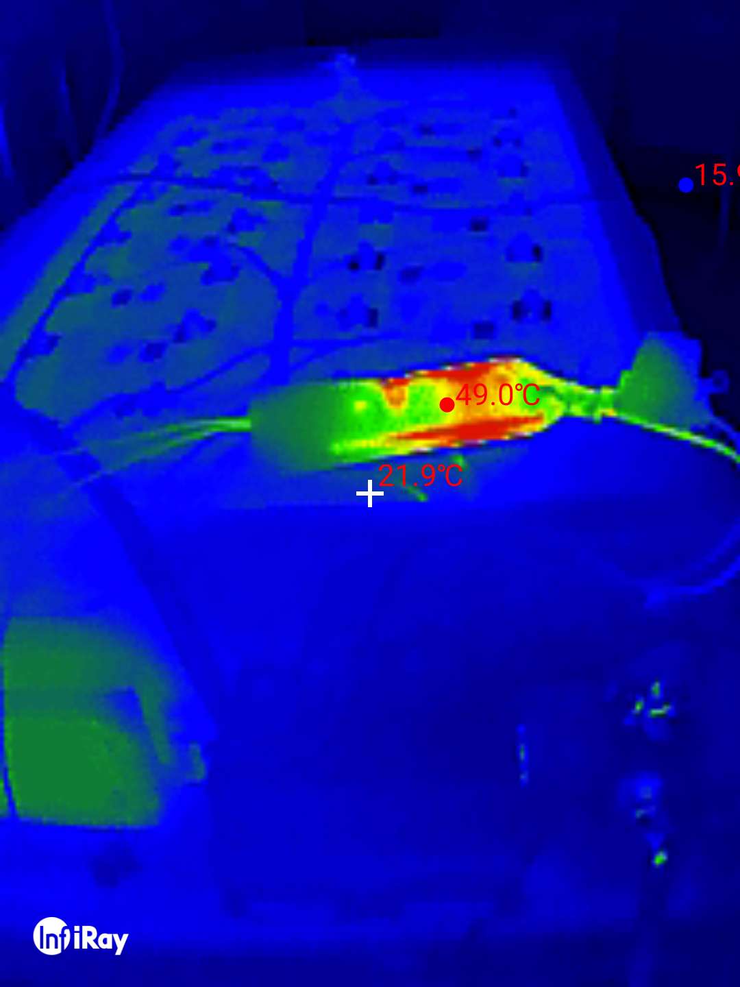

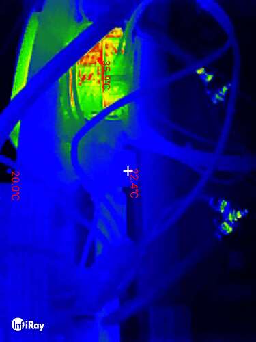

Der dcdc Wandler ist die Betrieb so heiß geworden dass der Schrumpfschlauch den ich ungeschrumpft zur Isolation über ihn geschoben hatte das Schrumpfen angefangen hat.
Wie warm das gute Teil im leerlauf wird, kann man im folgenden thermografiebild grob abschätzen.
Du nimmst dem Ding die Kühlung und wunderst Dich, dass der heiß wird ? Die Dinger vom Chinesen sind fast immer total auf Kante genäht (manchmal auch drüber), wundert mich dass der noch nicht durchgebrannt ist. Wahrscheinlich ziehst Du weniger Storm als zugelassen ist , sonst wär der schon hin.
Was ist das für eine seltsame Verkabelung in dem weißen Kasten ?

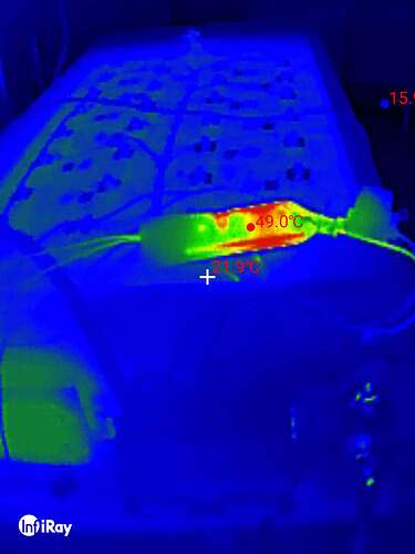

Hast Du den DCDC Wandler mal mit nem Netzteil getestet, also einfach nur ~50V dran und dann geschaut, ob er so warm wird?
Wie gesagt, eine ähnliche Schaltung ist in dem verlinkten Video genutzt worden und der Wandler ist abgeraucht..

In der Thermografie ist das Netzteil ohne Last bzw wie ich etwas flapsig geschrieben hatte im Leerlauf.
Habe mal die stromaufnahme an einen 55 Volt Netzteil nachgemessen und es waren laut Anzeige vom Netzteil ca 40 mA also ca 2 Watt.. das ist definitiv für eine 12 Watt Netzteil nicht mehr zeitgemäß.. sowas kann man seit längerer Zeit mit über 95% Wirkungsgrad realisieren und dann sollten die leerlaufverluste unter 0,5 Watt liegen..
Bezüglich dem Schrumpfschlauch hast du recht, dass dieser dem Netzteil ein großteil der natürlichen Konvektion nimmt. Schaue ich mir jedoch das Netzteil an, das beim LCD vom themeneröffner mit dabei war, dann fällt mir auf dass diese sogar komplett im Kunststoff eingegossen ist und trotzdem funktioniert.. also Augen auf bei der Netzteil Wahl..
Zu deiner Frage was das weiße komische da ist: das sind zweipolige dc-sicherungsautomaten von denen ich je zwei Pro Plus oder minuspol parallel geschaltet habe um die Verluste in der Sicherung zu minimieren. Die Sicherungen haben hier eh nur die Funktion eines kurzschlusses und für die externen Kabel einen Anschraubpunkt zu sein. Und ihm ein versuchsaufbau ist es sehr schön wenn man die Batterie auch mal zweipolig abschalten kann. Der überlastschutz für die Kabel wird über die maximalstromparametrierung des BMS sichergestellt. Die Qualität der chinesischen zweipoligen DC-LS-schalter wurde schon mehrfach diskutiert. Auch ob diese wirklich in der Lage sind die aufgedruckten 6 kA abzuschalten bzw ob 6kA für unsere Anlagen wirklich ausreichen. Aber dies sollen wir in einen anderen Thema diskutieren.
Die parallelschaltung hatte ich temporär mit 10 mm² Kupfer starr gemacht da ich gerade nichts anderes zur Hand hatte. Auch fehlen auf den 35 quadratmillimeter Kabeln vernünftige Aderendhülsen. Sobald das ordentlich ausgeführt ist werde ich es im Forum weiter vorstellen.
Wie hast du den Konverter den angeschlossen?
Ich habe die BMS und Displays direkt mit Konverter bestellt / bekommen...

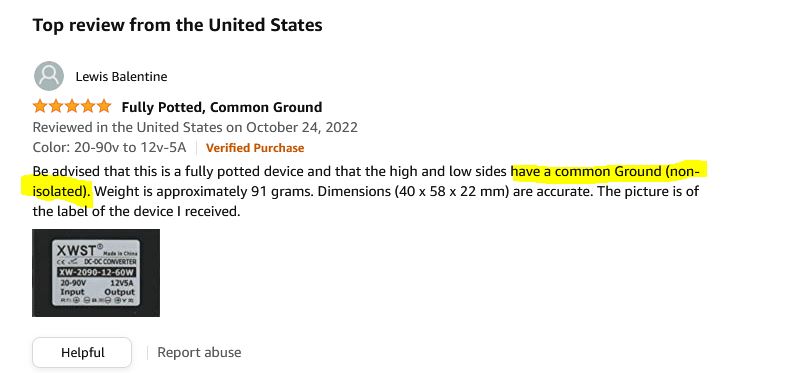

Habe deinen DC-DC-Wandler mal bei Amazon gefunden. dieser Typ ist auch nicht potentialgetrennt!
XWST DC DC Converter Reducer 20-90v to 12v DC Converter Step Down Buck 1A
mess doch mal bei dir nach ob in der plus und minus zuleitung wirklich exakt der gleiche strom fließt. Falls du eine hochauflösende Strommmesszange zur Hand hast, kannst du einfach beide Leitungen auf einmal in diese legen und bekommst nur die Differenz angezeigt.

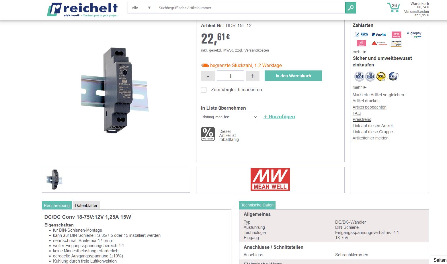

ich tendiere momantan zu diesem DC-DC wandler
Meanwell DC/DC Conv 18-75V:12V 1,25A 15W

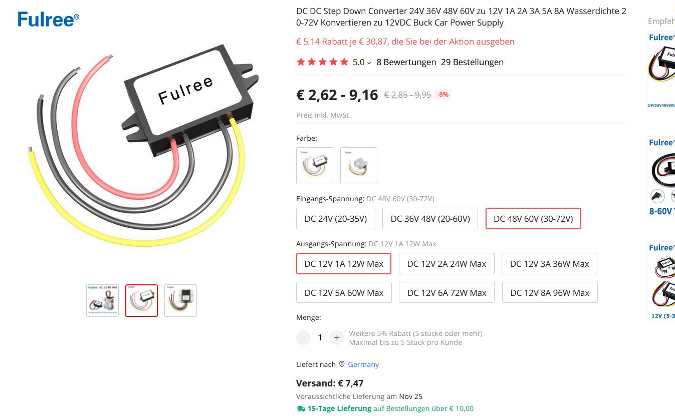

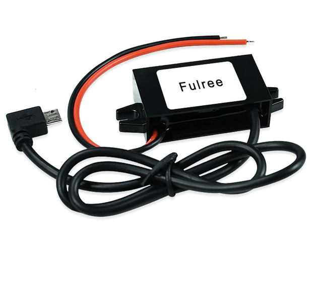

Hallo hat jemand mit dem Teil schon schon mal Erfahrugnen gemacht?
Fulree 30..72V /12V 1A DC/DC
Das hatte ich bei dem Bild von oben befürchtet, also zwei Sicherungen parallel halte ich für nicht so gut. Schon garnicht wenn da 150A drauf steht und da vielleicht ein 6mm² Kabel drin steckt. Normalerweise muss man bei jeder Querschnittsverringerung wieder eine Sicherung setzen oder die Zuleitung schon niedriger als nötig absichern. Für 2-polige Abschaltung hätte auch ein Automat der Größe gereicht (hätte ich mit der Thermokamera mal unter Last geprüft ob O.K.). Das würde ich mal als Provisorium so lassen, aber nicht für den endgültigen Ausbau. :)
...angeschlossen sind sie jeweils direkt am Plus- und Minuspol des Batterieblocks.

Habe heute die beiden meanwell Netzteile von Reichelt bekommen. Eins für 5 Volt für den raspi und einmal 12 Volt für das LCD.. das 5 Volt Netzteil musste ich auf maximale Spannung einstellen damit der raspi mit 7 " Display keinen gelb Blitz rechts oben angezeigt hat, der eine unstabile spannungsversorgung symbolisiert.
Habe beide Netzteile noch mal zur Sicherheit mit einer ein Ampere Sicherung abgesichert..
Und in den schlecht belüfteten Bauraum eingebaut.
Die Temperatur der Netzteile bleibt meiner Meinung nach in ein vernünftigen Rahmen.
Im Leerlauf haben die Netzteile einen so geringen Strom aufgenommen, dass das 60V Netzteil gar nichts angezeigt hat mit dem ich es getestet habe..
Achtung beim 5 Volt Netzteil ist mir aufgefallen dass im Leerlauf die Spannung deutlich kleiner ist wie belasteten Fall..
Wenigstens mit meinem multimeter hat es Nur zwischen3,5 und 4,5 Volt im Leerlauf angezeigt. Sobald ich eine kleine Last am meanwell Netzteil angeschlossen habe, waren es exakt 5 Volt.. diese musste ich aber auf 5,5 Volt hochdrehen damit der raspi mit Display sich nicht beschwert..

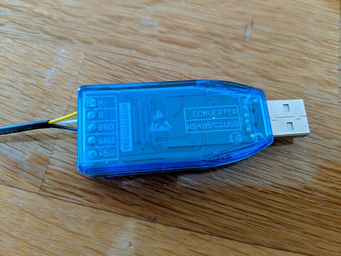

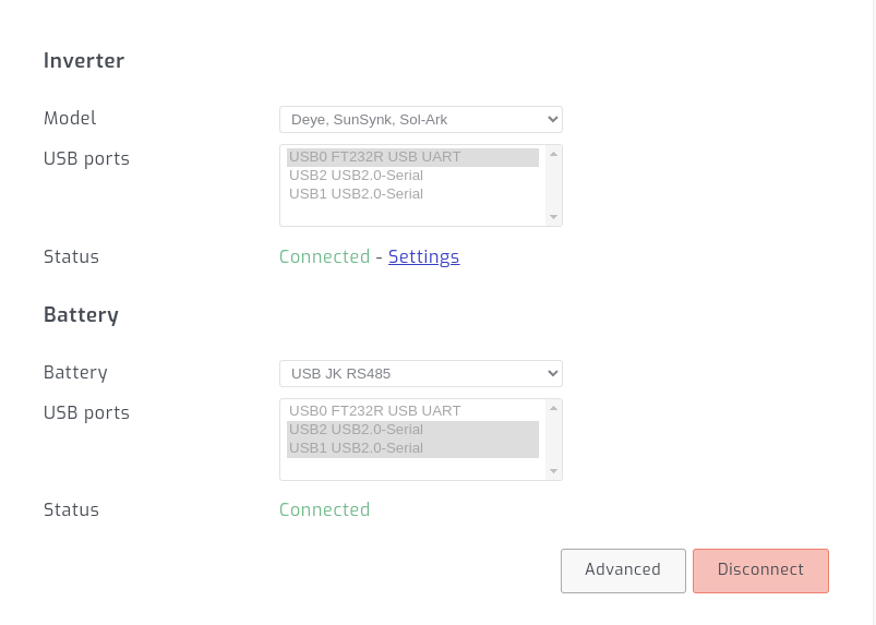

  • 4 mal RS485 Adapter für die JK BMS
  • 4 mal RS485 USB Adapter (um das ganze an einen Raspi zu bekommen)
  • 1 mal solar-assistant.io software (kann man runterladen)
  • 1 mal 32GB Micro SD Card (für die Software)
  • 1 mal ein 4 fach USB Hub (weil der Raspi nur vier Eingänge hat und 2 Inverter plus 4 JK BMS eben sechs macht)
  • einen Raspi 3B+ hatte ich noch im Regal liegen

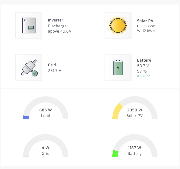

  • Die Installation und der Anschluss lief eigentlich ohne Probleme...
    ![72189=11523-RS485_Adapter.jpg|720x1280](upload://3QnS8aZUUdG1Vq7j8waDujXQvc2.jpeg)
    (Gelb:A, Weiss:B und Schwarz: GND)
    Beim Verbinden einfach STRG klicken und mehrere USB Adapter für die JK auswählen (auch wenn der Infotext missverständlich sagt "nur eins selektierbar..)

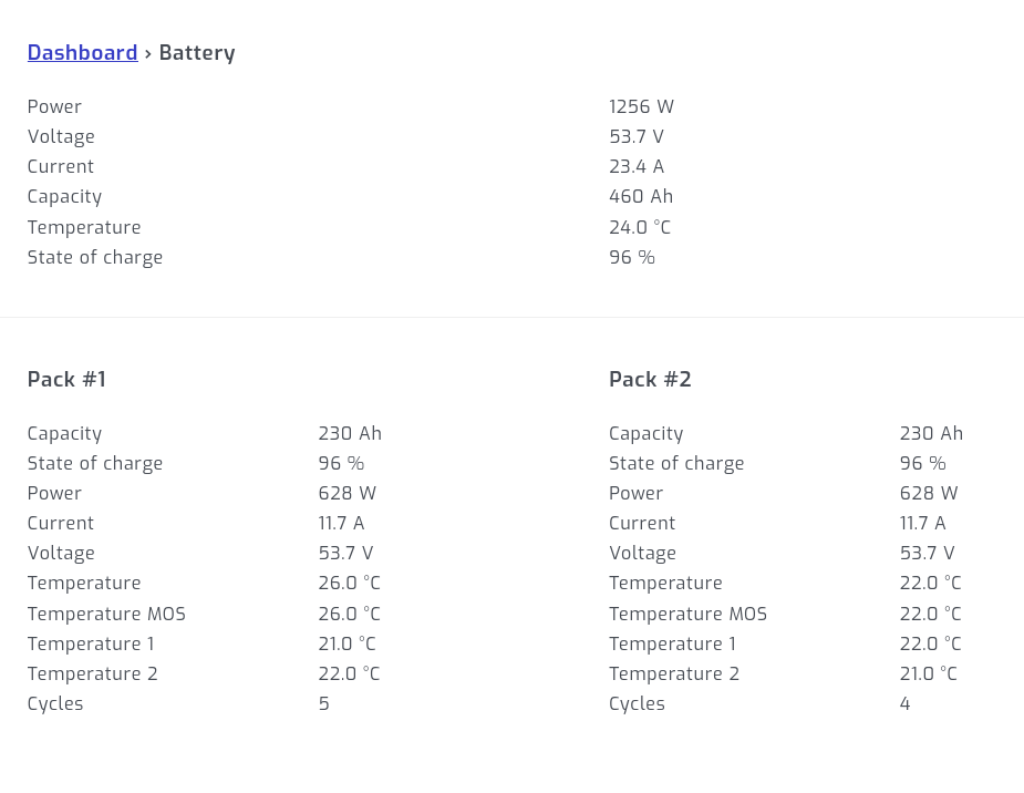

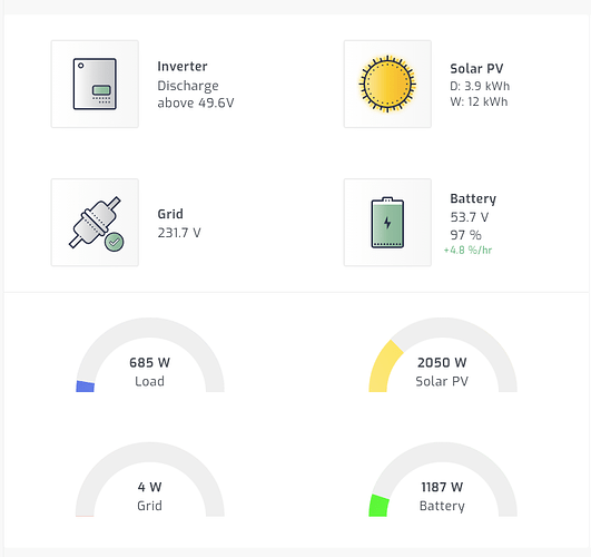

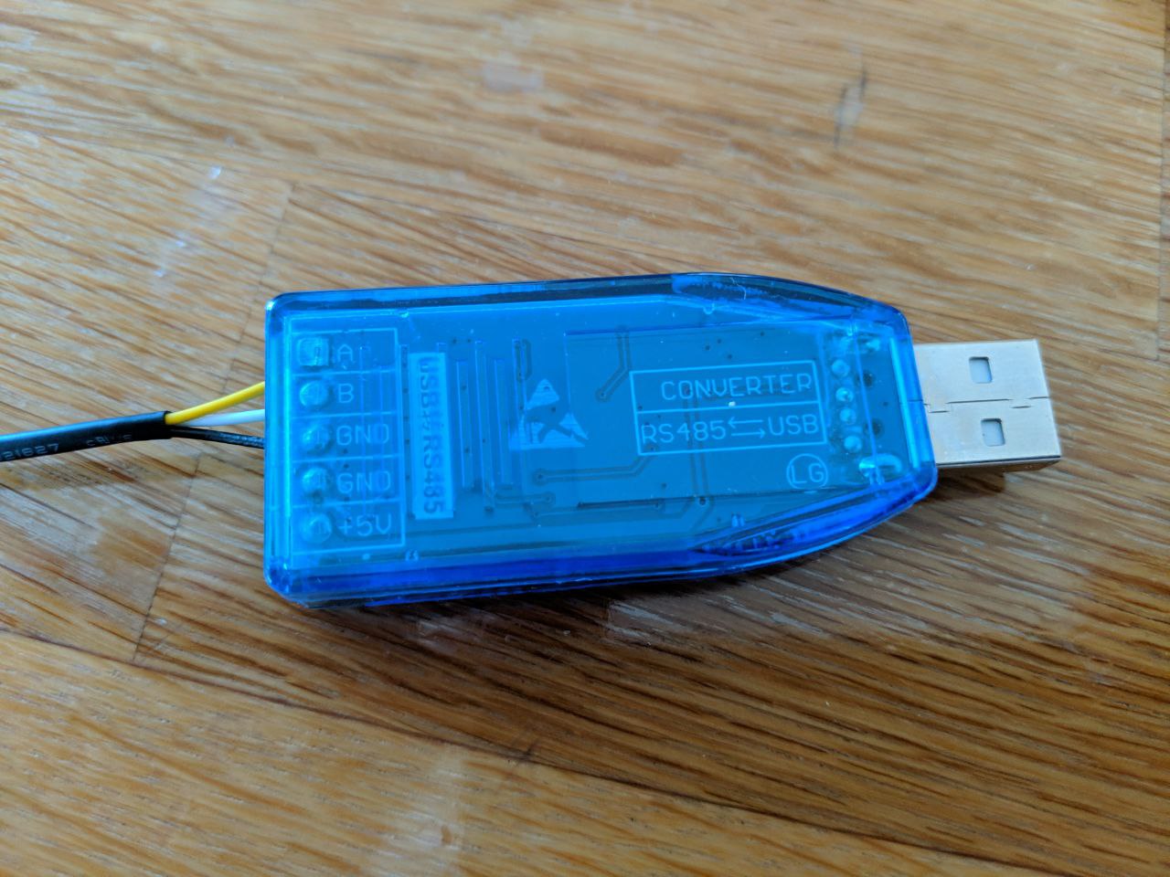

    Anzeige der Batteriedetails mit zwei Blöcken...
    Übersicht solar-assitant.io ...
    solar-assistant wird auf einem Gerät / Raspi aktiviert / registriert..finde ich eine faire Lösung, somit zahlt man nur einmal für die Software (bekommt alle Updates) und kann sie nutzen solange der Raspi hält..(einmal kann man wohl sogar die Lizenz übertragen..aber 50€ ist für die Arbeit / Software ein sehr guter Preis)..
