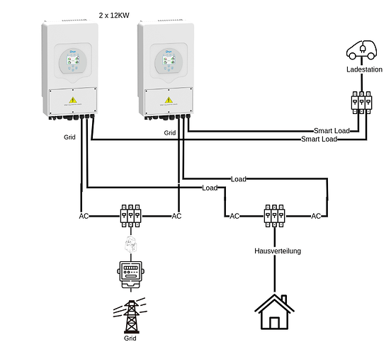

Wie mache ich den die Aufteilungen der Wechselstromleitungen am Besten?
Also ich suche einen Kasten / Schrank oder sowas, wo ich die jeweils zwei Stränge verbinden und dann zum jeiweiligen "Verbraucher" / Netz, dann auf einer Leitung weitergeben kann..
Kann ich die beiden Kabel dann einfach in eine Sicherung reingeben und auf der anderen Seite halt ein Kabel wegführen?
Was würdet ihr empfehlen?
Mir geht es um diese Verbindungen...
..wie kann man die am Besten in der Praxis realisieren?
Macht das so Sinn?

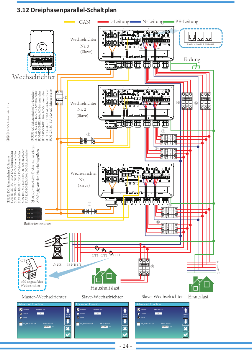

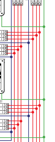

https://www.wago.com/de/reihenklemmen/3-leiter-durchgangsklemme/p/2006-1301
gibt es in grau und blau und grüngelb
dann die brücken wenn dir eine klemme nicht langt(gibts auch als dreier brücke)
https://www.wago.com/de/reihenklemmen/bruecker/p/2006-402
und endplatten jeweils am ende der konstruktion (nicht am ende jeder klemme)
https://www.wago.com/de/reihenklemmen/abschluss-und-zwischenplatte/p/2006-1391
die werden dann alle auf ne hutschiene montiert und verkabelt
das sind klemmen bis 6mm²
wenn du 10mm² brauchst musst die 2016 kaufen
siet dann so ähnlich aus(meine verteilung)

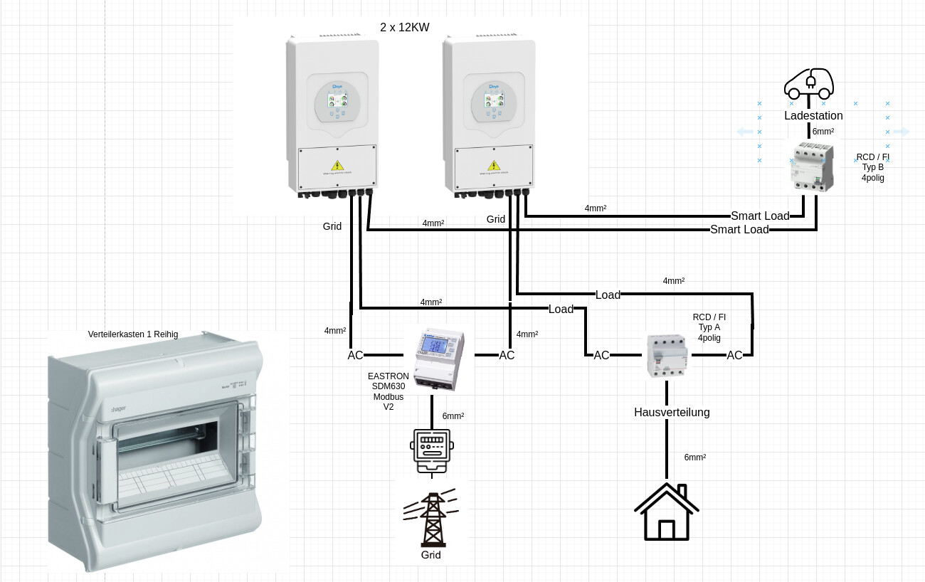

Macht das so Sinn?

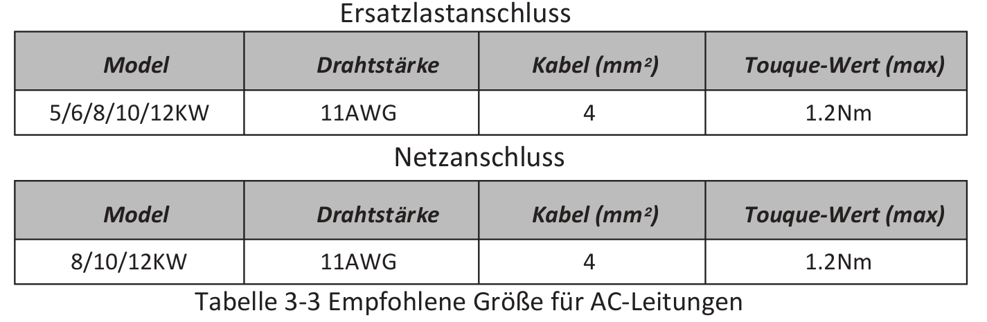

AC Verkabelung alles mit 4mm² laut Anleitung,...
..allerdings beim parallel schalten tendiere ich dann doch eher zu 6mm²

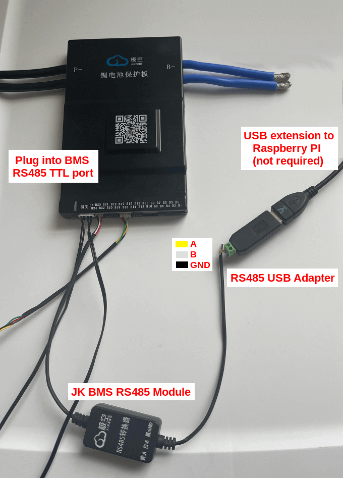

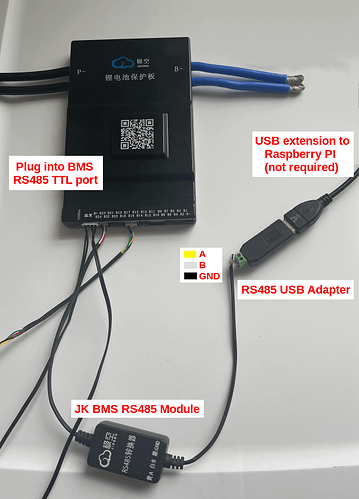

Bzgl. Monitoring habe ich mich übrigens für ...
https://solar-assistant.io/
..entschieden.
  • Da das ganze ohne Cloud, lokal auf einem Raspi läuft
  • Die Software DEYE und JK BMS versteht
  • und auch mit mehreren DEYE parallel arbeiten kann (auch mehrere JK BMS natürlich)
  • Software habe ich im Shop gekauft, Raspi 4 habe ich (Gott sei Dank) noch rumliegen (scheinen ja ausverkauft) und

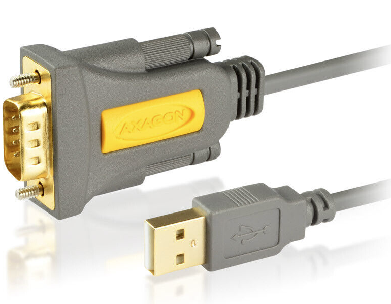

  • zwei RS232 zu USB (FTDI Chipsatz), sowie
  • vier RS485 Module und R485 USB Adapter
  • ..sind bestellt :slight_smile:
    [AC Verkabelung alles mit 4mm² laut Anleitung,...
    Eine Frage, läßt Du die Anlage nicht abnehmen? So was kläre ich immer mit dem der da unterschreiben soll.
    So weit ich weiß ist aktuell vom Zähler bis zur Unterverteilung 16mm² vorgeschrieben.
    Außerdem muss die Leitung zu der Vorsicherung passen und nicht zu den Leistungen die Du gedenkst da drüber zu schicken usw. Find ich alles mehr als bedenklich ....

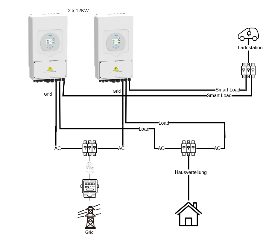

    Dir ist klar dass Du die Deye zwischen Netz und Haus hängst und damit alles was aus dem Netz kommt da durch muss ? Bedeutet Du solltest mal mindestens die Querschnitte verwenden die derzeit verwendet werden und da kann ich mir beim besten Willen nicht vorstellen dass das nur 6mm² sind.
    Leute wenn Ihr das nicht könnt, macht das nicht selber, da kann Euch die Bude abfackeln.

    Da hast du recht... :)
    "Bedenklich"...ich werde keinen Schritt machen, den ich nicht vorher diskutiere...
    ..ich werde die Verkabelung auch nicht durchführen..nur ich will vorher verstehen, was gemacht werden müsste..
    ..,denn die "Freundlichen" haben oft selbst kaum Ahnung und verkaufen einem dann irgendwas..
    (Allein in meinem engeren Umfeld haben mehrere sich auf die Angebote von sogenannten "Fachfirmen" verlassen und jetzt Verträge für Installationen, die >25.000€ sind und 5kWh Speicher haben, 8kWp und weder netzunabhägig noch schwarzstartfähig sind..
    ...geliefert wird natürlich, aufgrund der Marktlage erst in / nach Monaten..)
    Daher nochmals vielen Dank für jeden Hinweis..

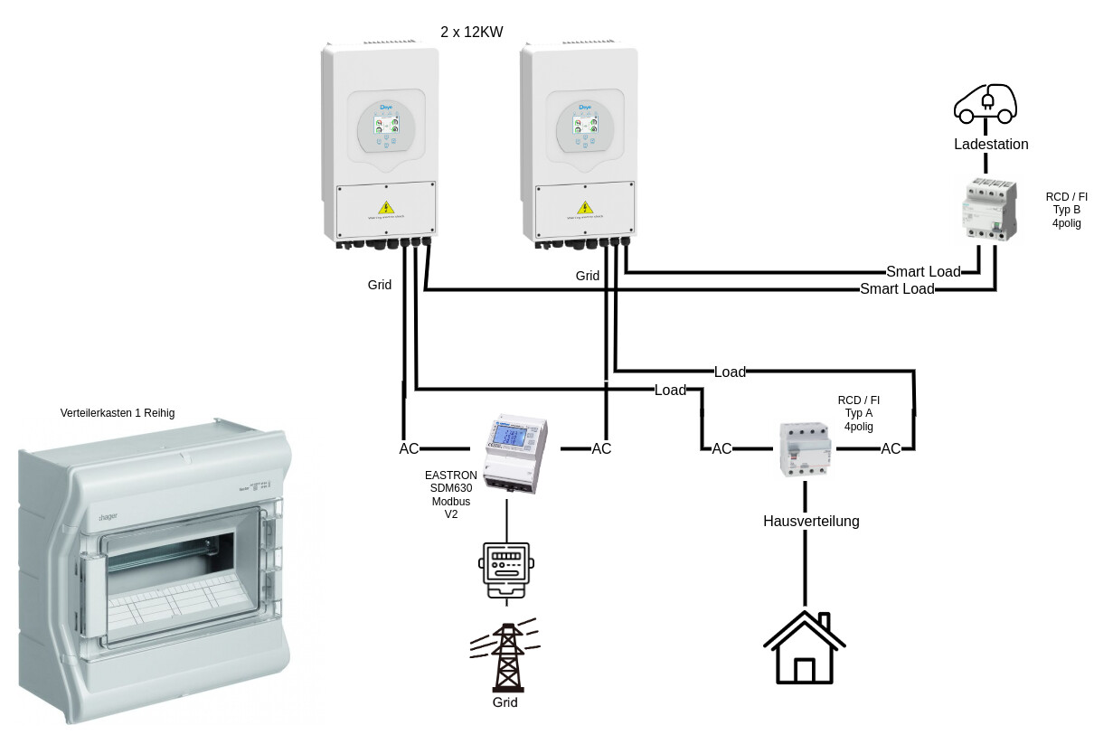

    Dir ist klar dass Du die Deye zwischen Netz und Haus hängst und damit alles was aus dem Netz kommt da durch muss ? ...
    Ja, so wäre die Zeichung, aber letztendlich will ich vom Stromnetz komplett weg...die aktuelle Planung sieht das durchschleifen nur als Backup vor...
    (später soll ein Generator die Tage ausgleichen, an denen Solar + Stromsparen nicht reicht..)

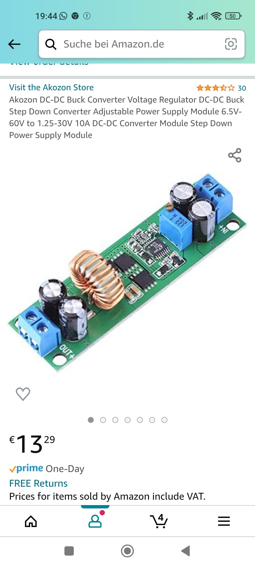

    Welchen Dc/DC Wandler verwendest du denn für die 12v Versorgung der jkbms Touch Displays?
    Ich hatte es mit diesem hier probiert
    https://amzn.eu/d/8E12BiY
    Aber der wird erstaunlich heißund das auch schon im leerlauf ohne dass das Display angeschlossen ist.
    Schließe ich das Display an sehe ich mit der strommesszange in der schwarzen Leitung ca 0,5 Ampere mehr wie in der roten Leitung.. irgendwie habe ich das Gefühl dass ich dort ein parallelpfad zum hauptstrompfad geschaffen habe und dort irgendwelche Ströme ein Weg gefunden haben den sie nicht nehmen sollen.. hat jemand eine Empfehlung für einen 40...60 Volt auf 12 V 0,3A dc/dc Wandler mit potentialtrennung?

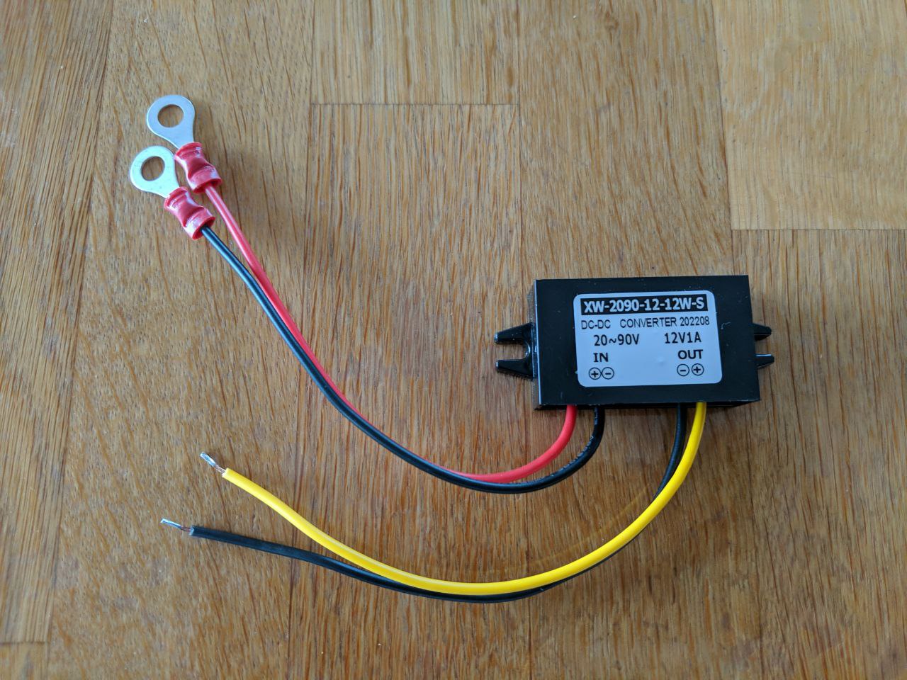

    Wie hast du den Konverter den angeschlossen?
    Ich habe die BMS und Displays direkt mit Konverter bestellt / bekommen...
    ...angeschlossen sind sie jeweils direkt am Plus- und Minuspol des Batterieblocks.
    (Ja, sie laufen dann 24/7, aber das ist tatsächlich so gewünscht, da man und vor allem Frau stets sehen kann, ob gewaschen werden "darf" oder lieber nicht ) :slight_smile:
    Habe gerade auch mal die Temperatur gemessen, bei 21Grad Zimmertemperatur (Batterien haben 23Grad) haben die Konverter eine Temperatur von 30Grad..also nicht mal handwarm..
    Bezüglich des "Bypasses" dazu gibt es bei der "Digital Mermaid" ein nettes Video dazu..wo ihr ein selbstgebauter Konverter deswegen abraucht (ab 11:20 circa..)...
