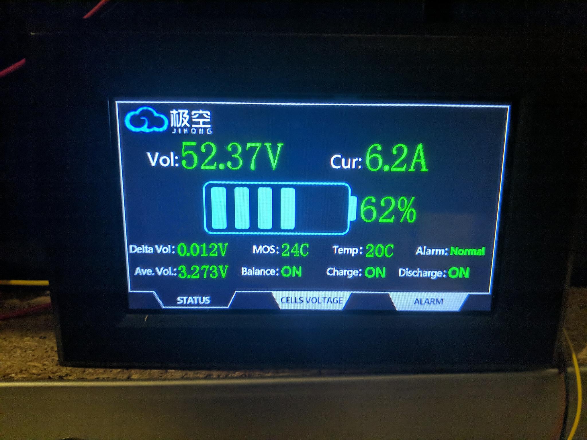

Frage: Muss man tatsächlich eine Datei per Micro-SD flashen, damit das JK Display auf Englisch läuft?
Es ist tatsächlich so...
..wenn das Display nicht schon in Englisch ausgeliefert wird (machen sie wohl manchmal bei internationalen Bestellungen..)
..dann braucht man von JK (oder dem Verkäufer) eine *.bin Datei.
  • Hierzu muss man dann eine Micro SD Karte (32MB würden locker reichen) in Fat32 formatieren
  • den Ordner "VT_SET_SDWb" aus dem ZIP [68807=10912-JK_BMS_english.zip|attachment](upload://A23N1V5T1tnj7eW4dv1Iv8NQ1Mn.zip) (436 KB) ins Wurzelverzeichnis kopieren (keine weiteren Dateien anlegen)
  • das Display ausschalten
  • SD Karte einlegen
  • Display einschalten und abwarten bis es fertig installiert hat
  • Display ausschalten und die SD Karte wieder entfernen
  • jetzt läuft das Display nach dem erneuten einschalten in Englisch

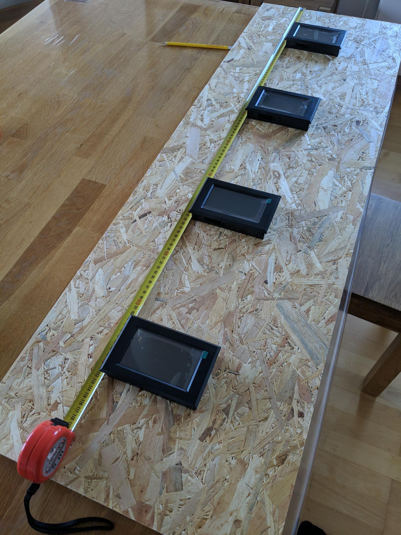

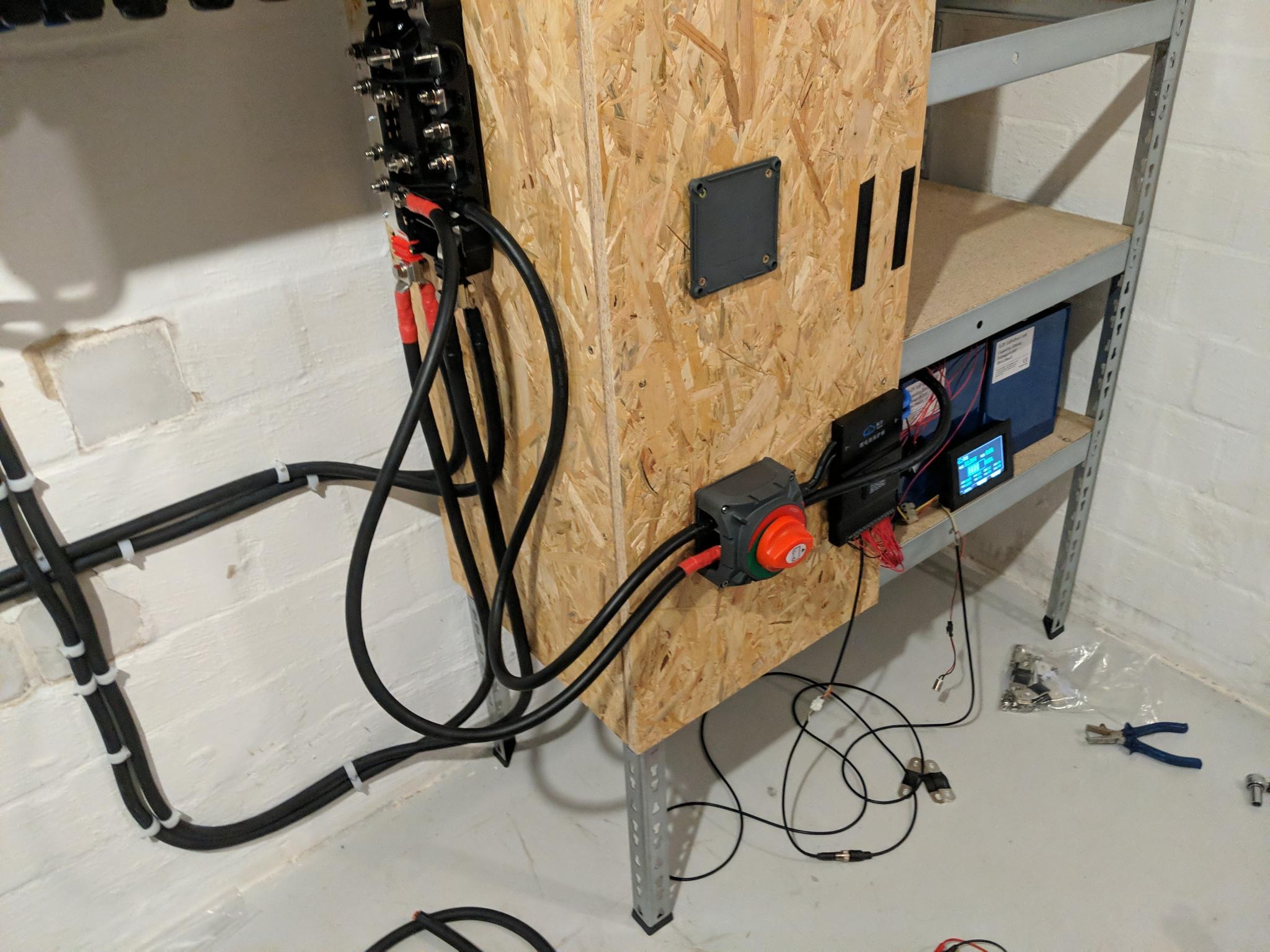

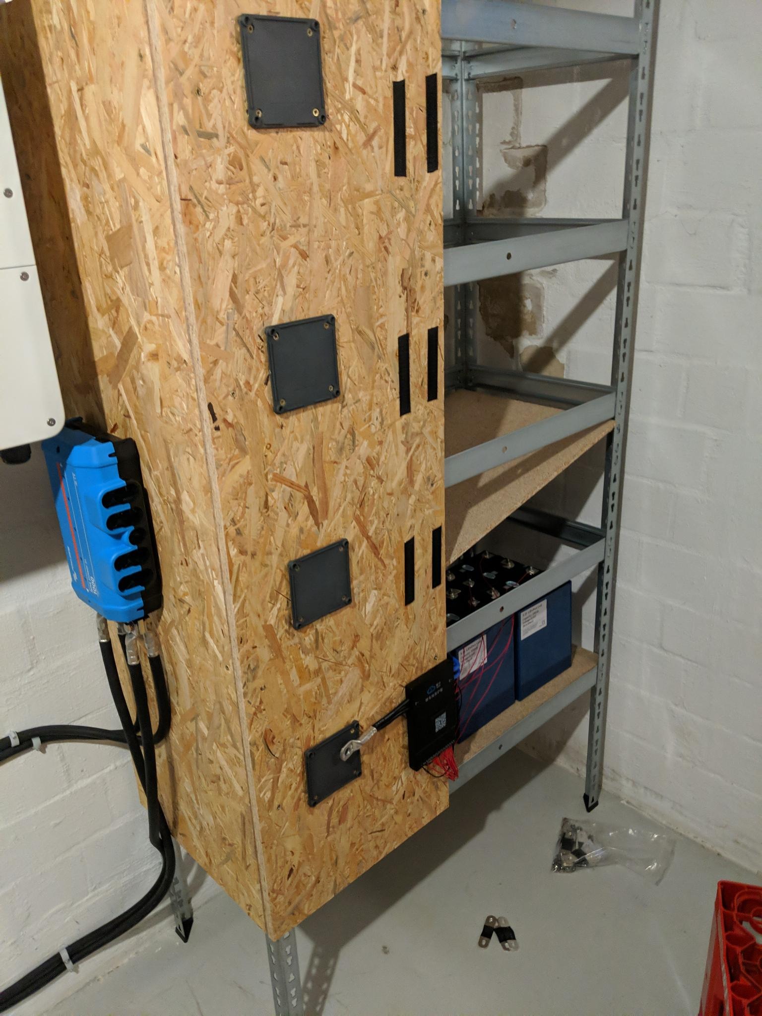

    Display Positionen ausmessen..

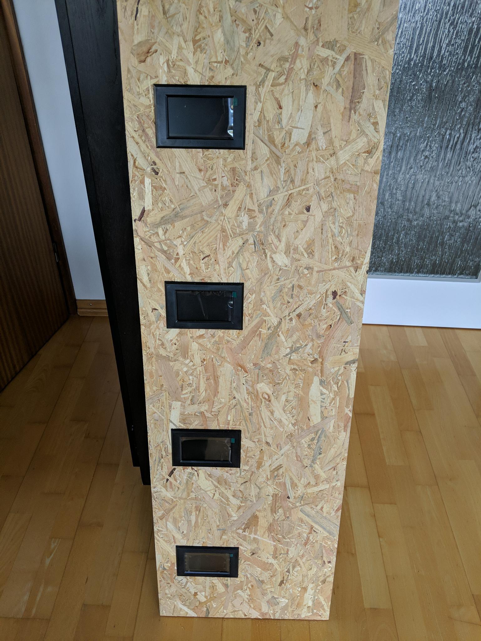

    Aussägen und zur Probe einsetzen...
    ..und am Regal testweise positionieren..

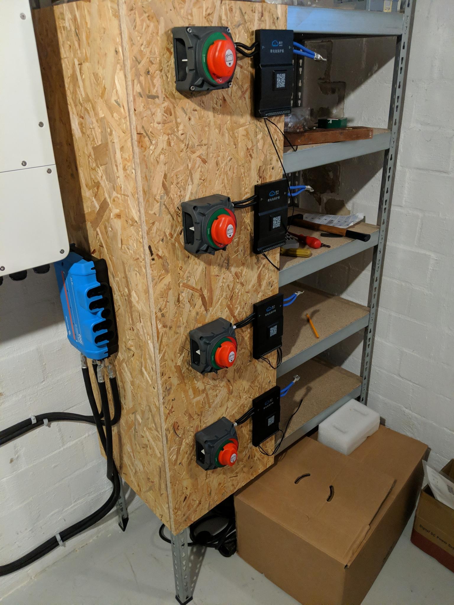

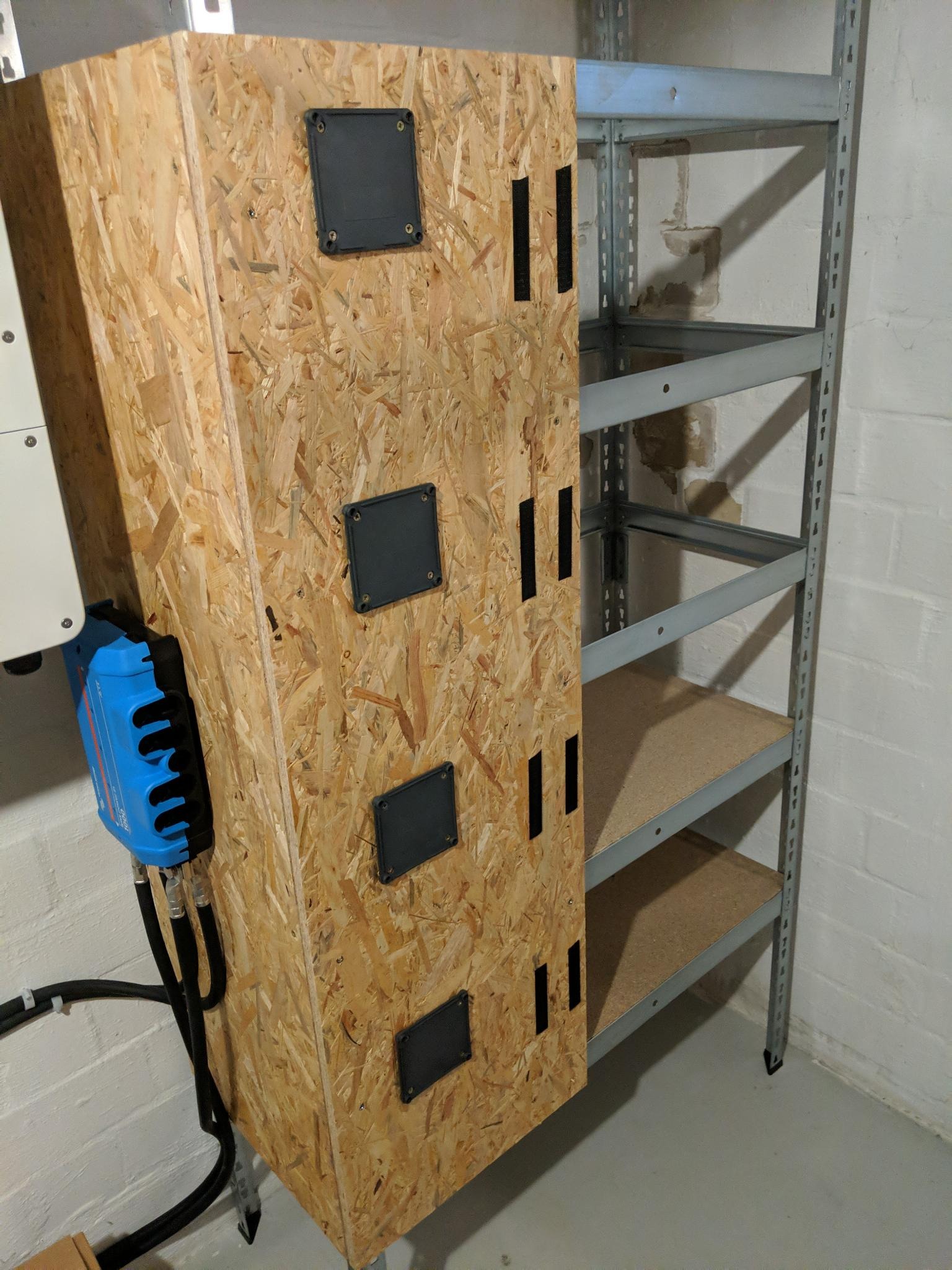

    Batterieschalter anbringen...
    Regal leerräumen..und Bohrungen für das Displaybrett setzen..

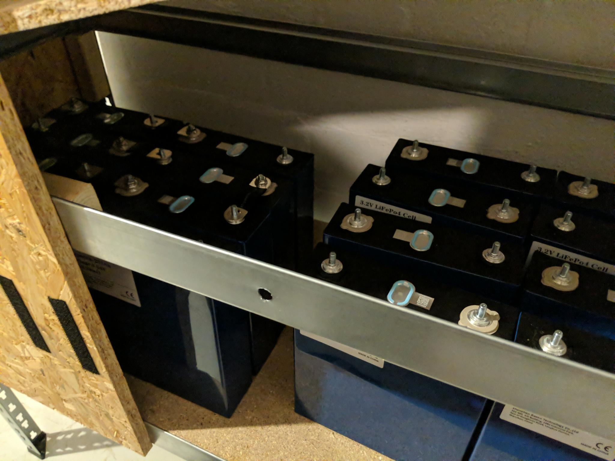

    Batteriezellen einsortieren..

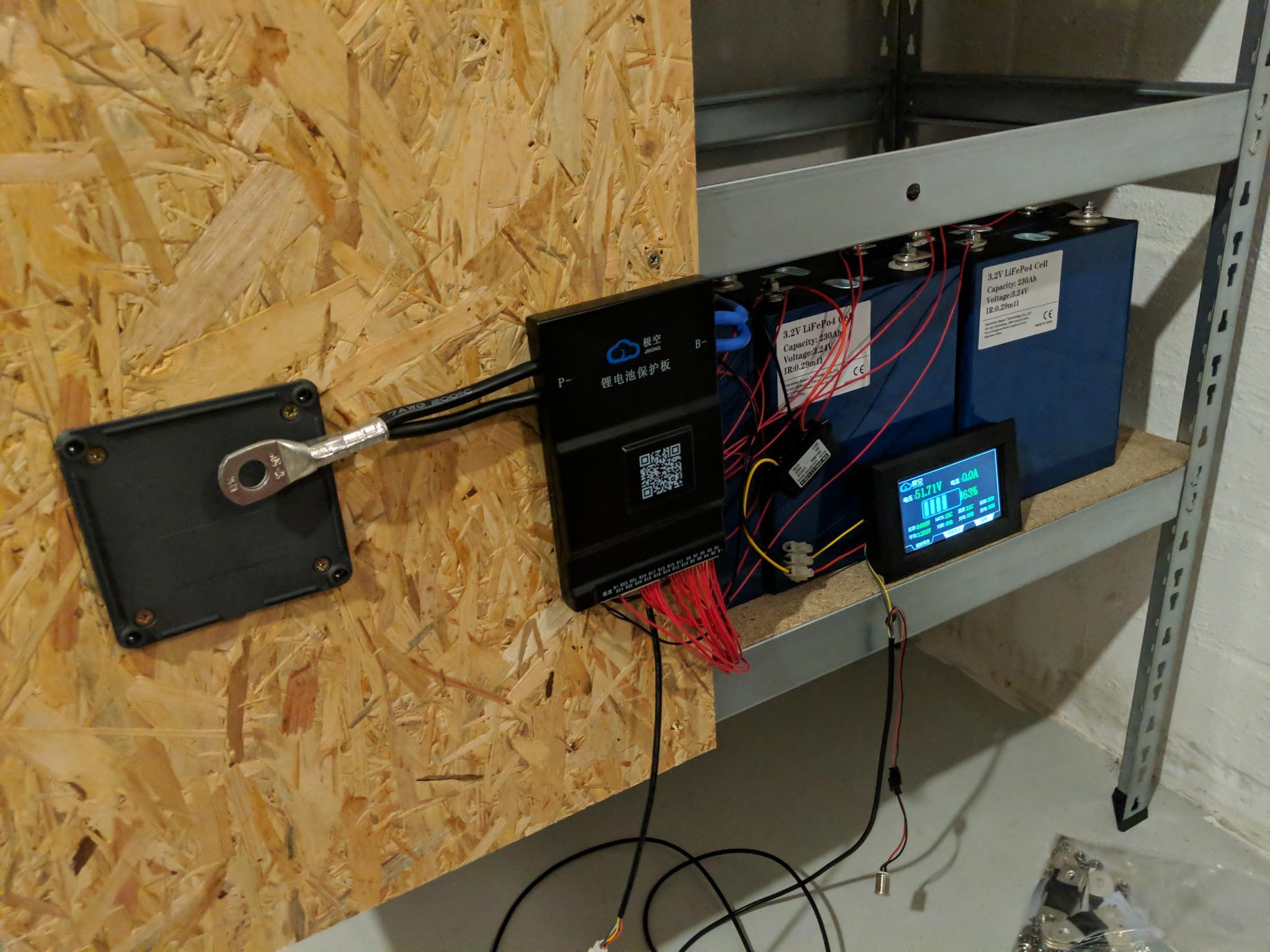

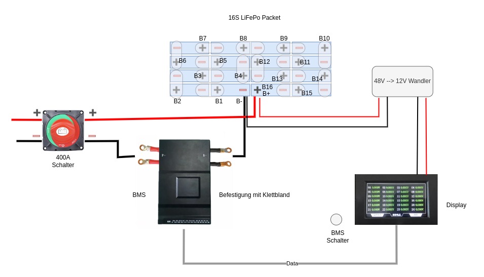

    BMS verkabeln...

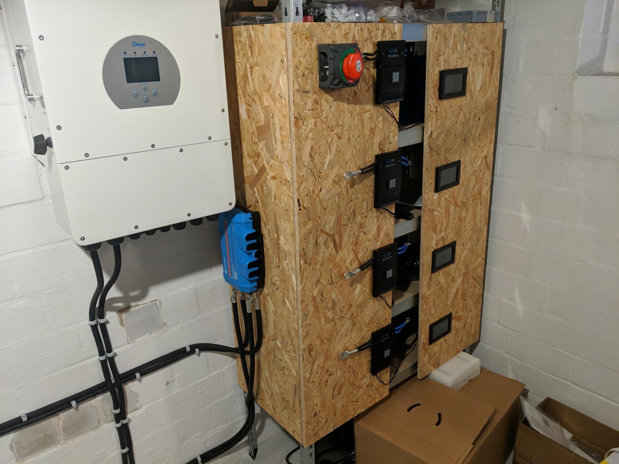

    Display montieren..
    Und dann noch...

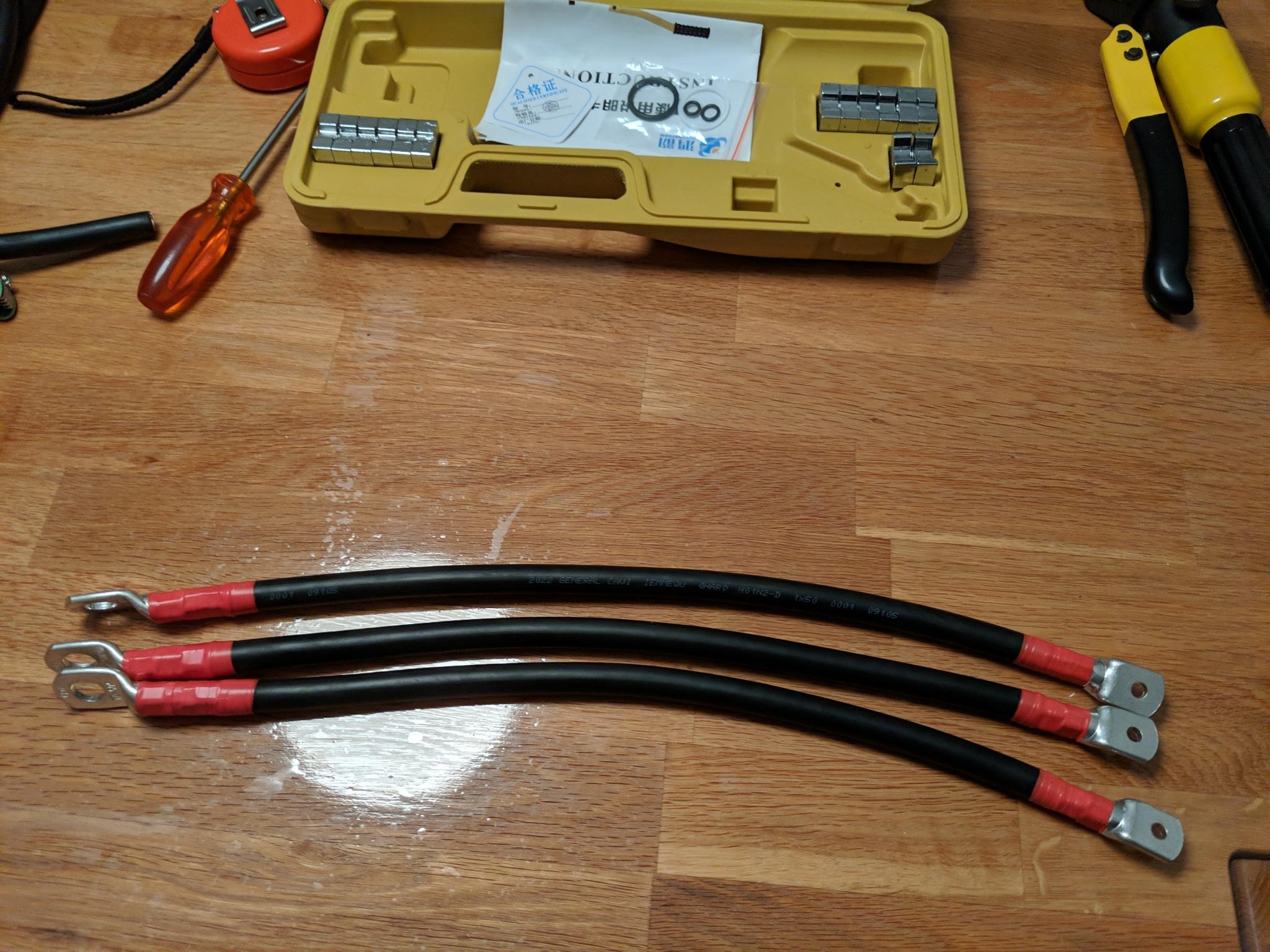

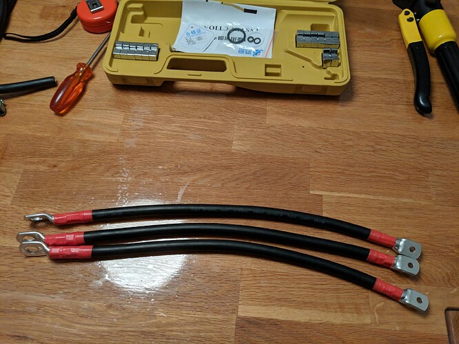

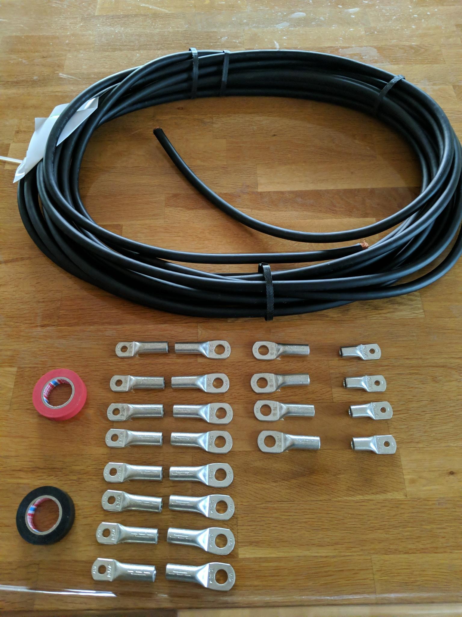

    4 mal Kabel für Plus Verbindung Batterie --> Batterieschalter crimpen..
    Und 8 mal Kabel (4 für Plus, 4 für Minus) von den Batterieschaltern zur Busbar (Lynx Power In)...

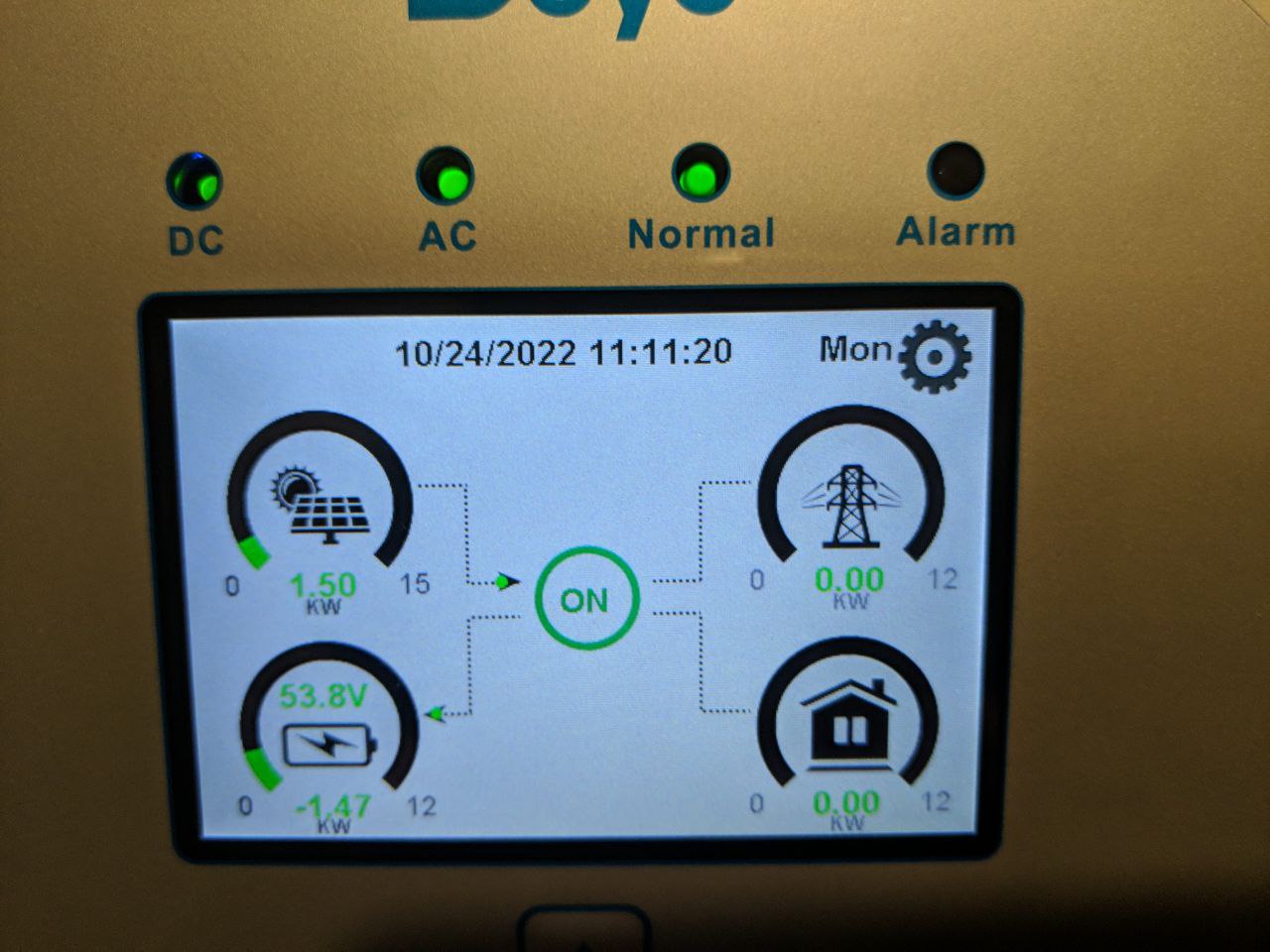

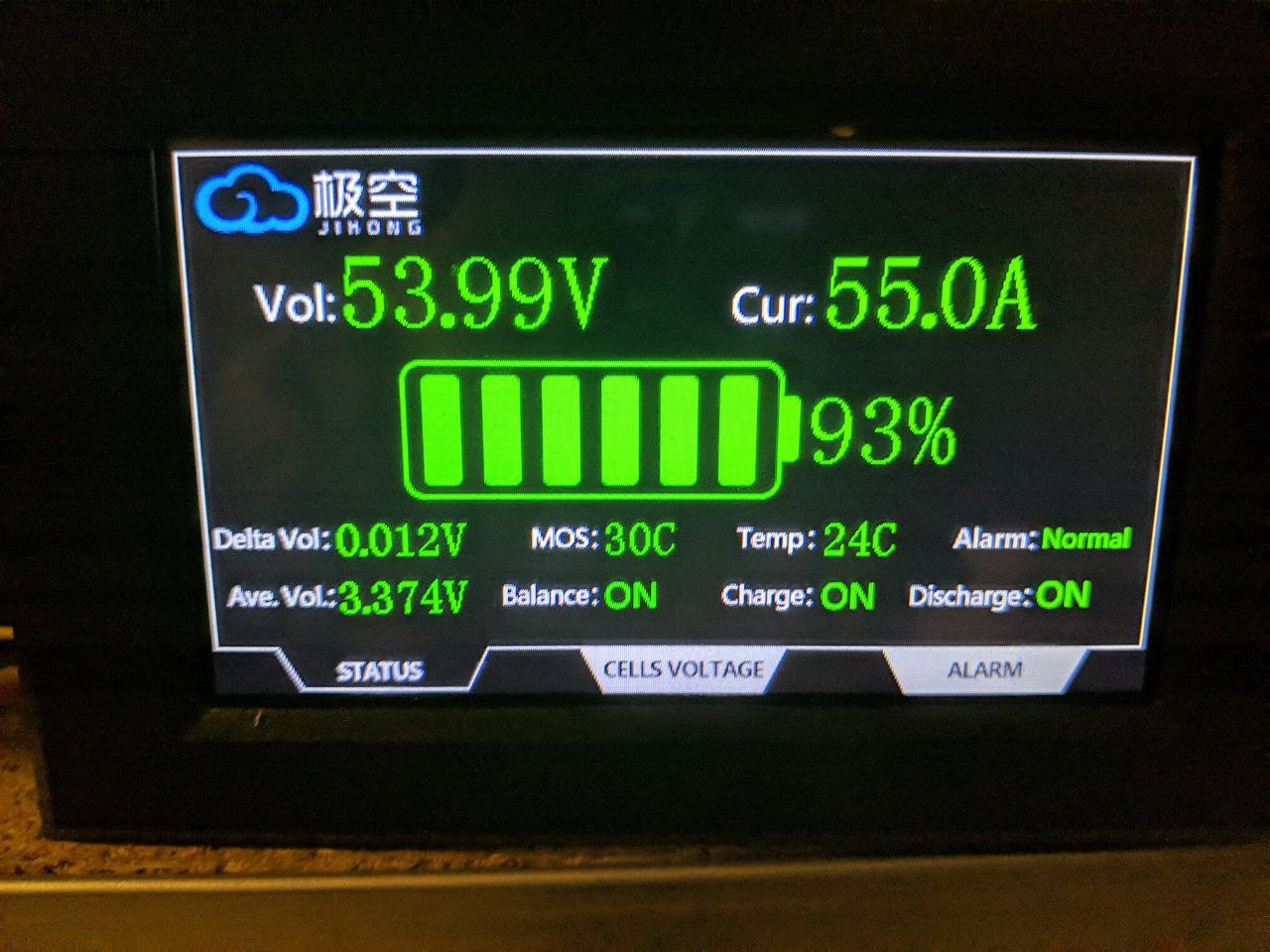

    Laden vom Deye funktioniert...(sowohl von Solar, als auch aus dem Grid..)
    Entladen noch nicht, da ich die CT Sensoren noch nicht installiert habe..
    Gesteuert wird die Ladung derzeit über die Batteriespannung..steht auch so in der Anleitung zum Deye...grob..
    "...bei LiFePo Batterien, die keine Kommunikation von BMS zum Deye zulassen, die Batterien über die Spannung, betreiben.."

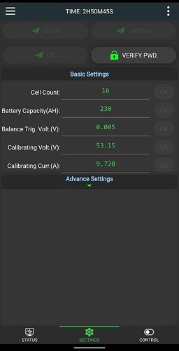

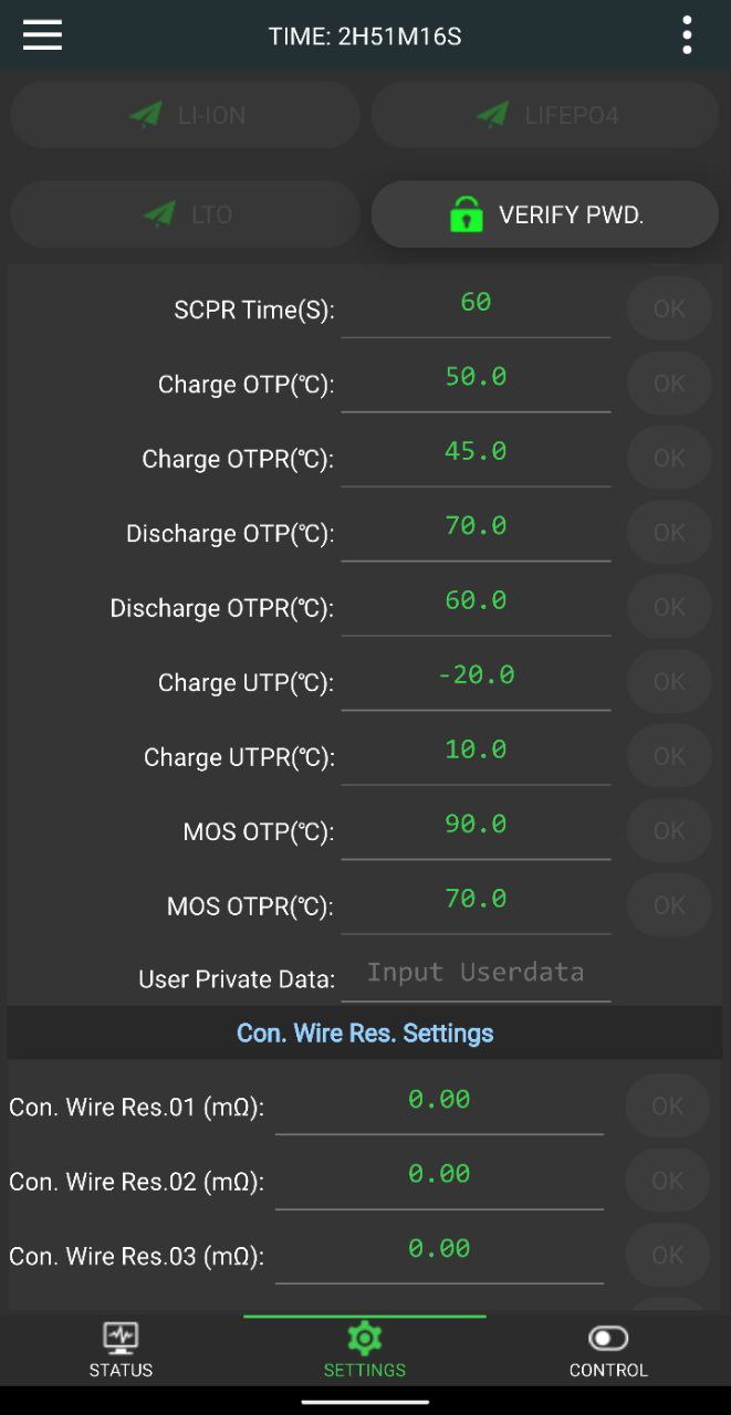

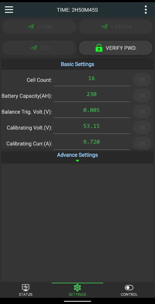

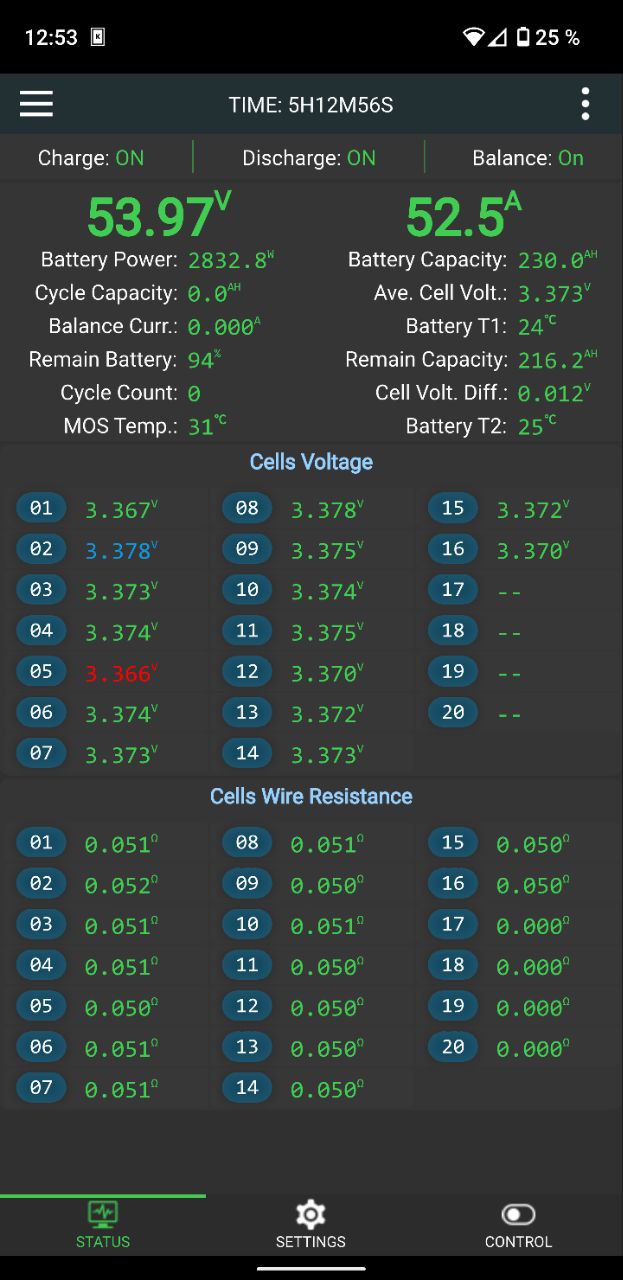

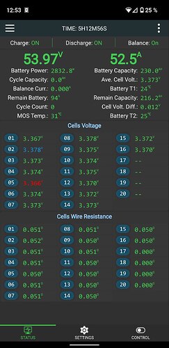

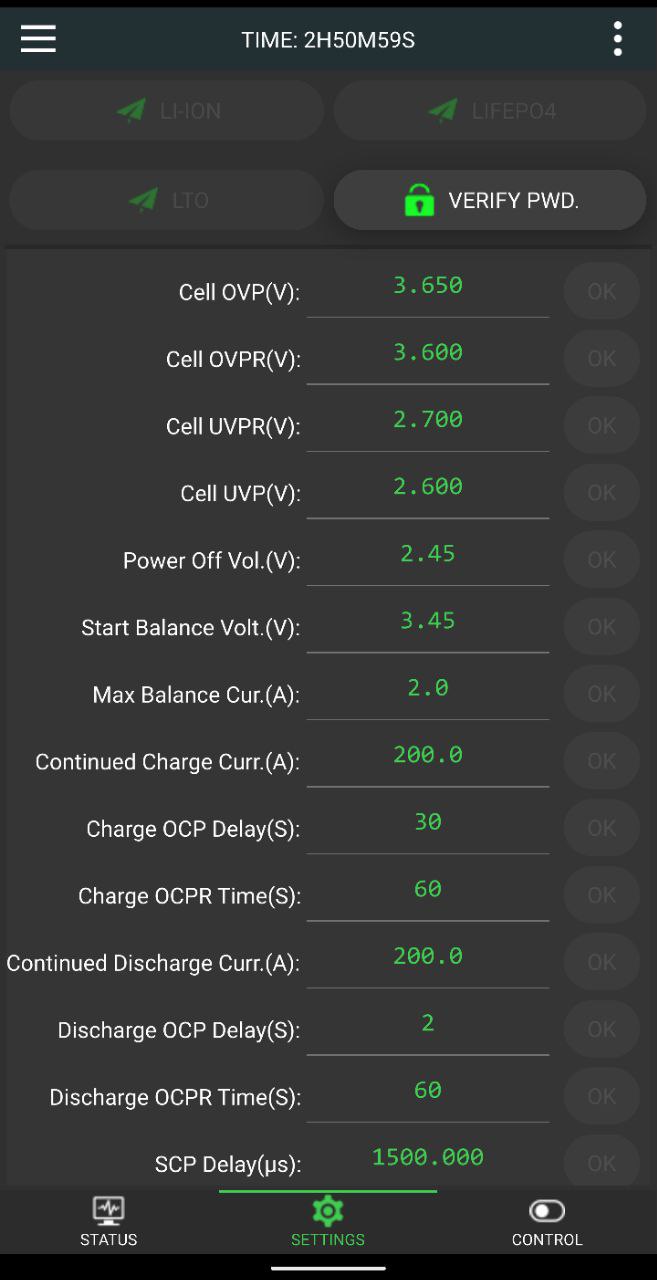

    Einstellungen im BMS..(Stand eine Batteriebank in Betrieb..)
    Achtung, manchmal übernimmt das BMS die Einstelltungen nicht (Sending Failure), dann muss man die jeweiligen Einstellungen neu setzen (hier z.B. ist die "Charge UTP" nicht richtig übernommen worden..wollte 3Grad C haben..steht hier noch auf -10C..)

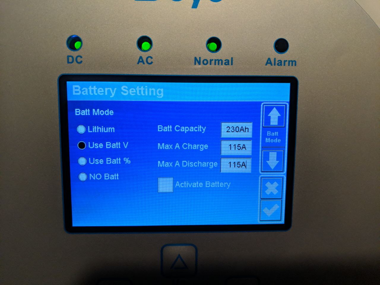

    Einstellungen im Deye für die Batterie (bei einer Batteriebank..)
  • Use Batt V - markiert, da bei mir keine Kommunikation zwischen den BMS und dem DEYE vorgesehen ist (sonst wäre es "Lithium"
  • (Wenn man die Batterie vom Deye freischalten will, wählt man "No Batt", aber Achtung...die Spannung fällt dann zunächst nur langsam ab..)
  • Batt Capacity - 230Ah (später dann 4 mal 230Ah also 920Ah
  • Max A Charge - Ein Wert größer 0 bis hin zu 0,5C also 115A wäre schonend für die Batterien..(später bei 4 Bänken gingen also die vollen 240A, die der Deye kann)
  • ..auf der zweiten Seite der "Battery Settings" kann man dann noch "Grid Charge" aktivieren...und hier separat einstellen mit welcher Leistung und wann er (dritte Seite) laden soll...
    ..hier ist mir aufgefallen, dass ich nicht über 60A Leistung bekomme habe...auch wenn ich mehr eingestellt hatte..ggf. ist hier etwas zur Schonung der Batterien im Deye hinterlegt, da "Use Batt V" eigentlich für AGM / Bleibatterien gedacht ist...
    (...werde nochmal dazu berichten..)

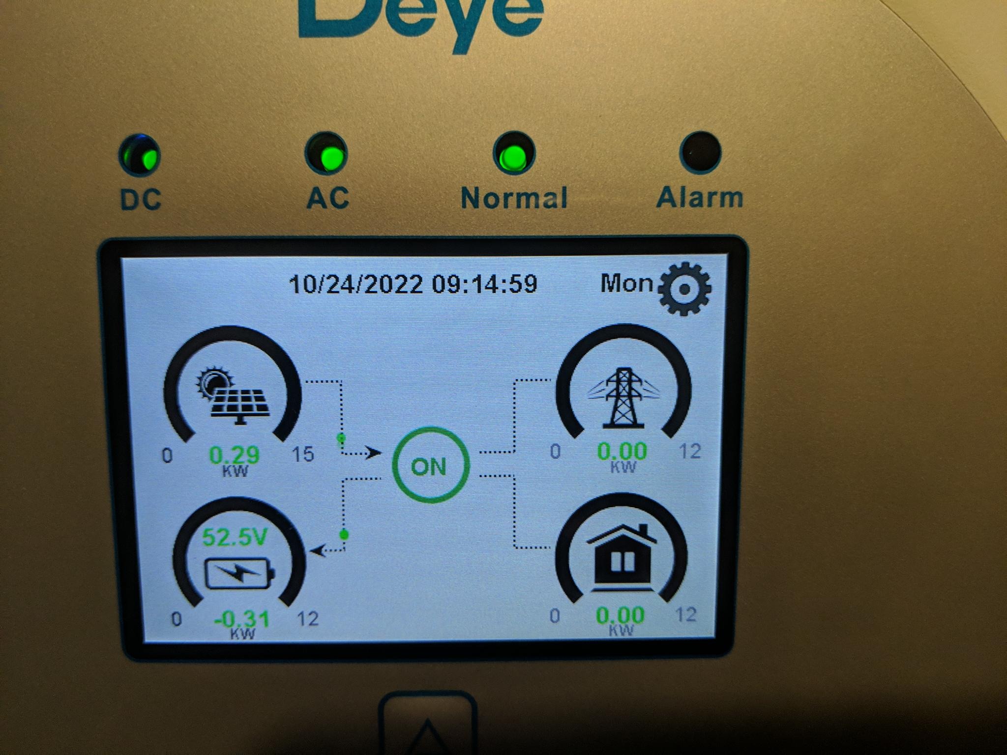

    Es läuft :slight_smile:
    Erstes Laden der ersten Batteriebank aus dem Inverter heraus..
    ..funktioniert, sowohl mit Netz, als auch per PV...

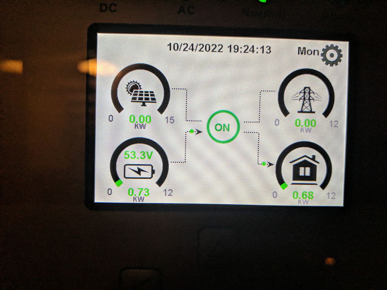

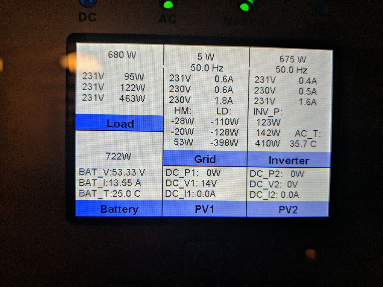

    wie hoch ist der eigenverbrauch bei deinen deye wechselrichtern?
    am akku gemessen solar und grid aus
    ac verbraucher auch aus

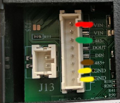

    Belegung von Display und JK Display Anschluss
    (Wenn das JK BMS flach vor einem liegt..sind die Pin von rechts nach links angeordnet)

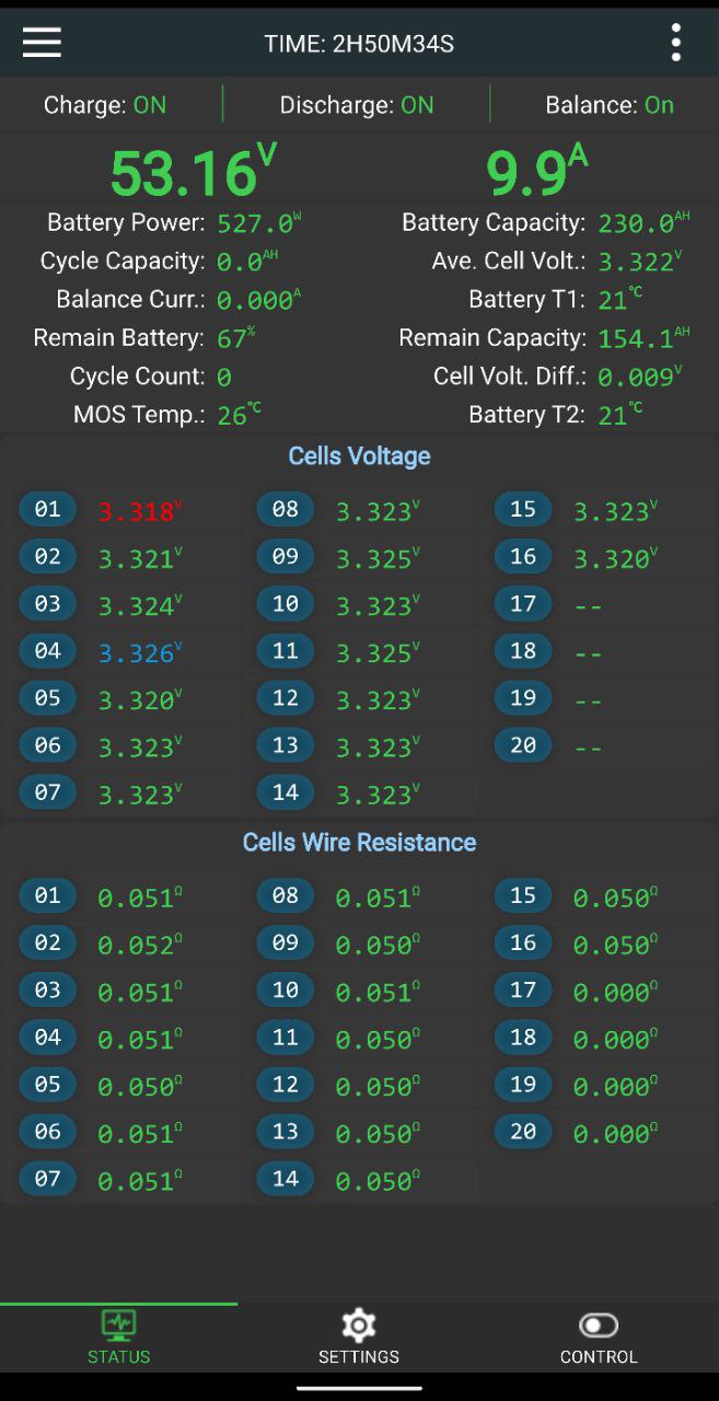

    Lade gerade die Akkus auf 100% um die BMS zu kalibrieren (Ladungsmenge)..
    ..messe dann heute späten Abend oder morgen...trage dann hier im Post nach..
    Update:
    Ein Deye 12KW zieht rein aus der Batterie (AC und Solar aus) 45W (grob 40, aber zum Start geht er kurz auf 70W).
    das ist ja richtig gut
    gleichauf mit einem victron 3 phasensystem
    knapp ein drittel zu den 150w vom mpi 10k
    das nennt man technischen fortschritt :thumbup:
    schade dass es den vor 2-3 jahren nicht gab :wink:

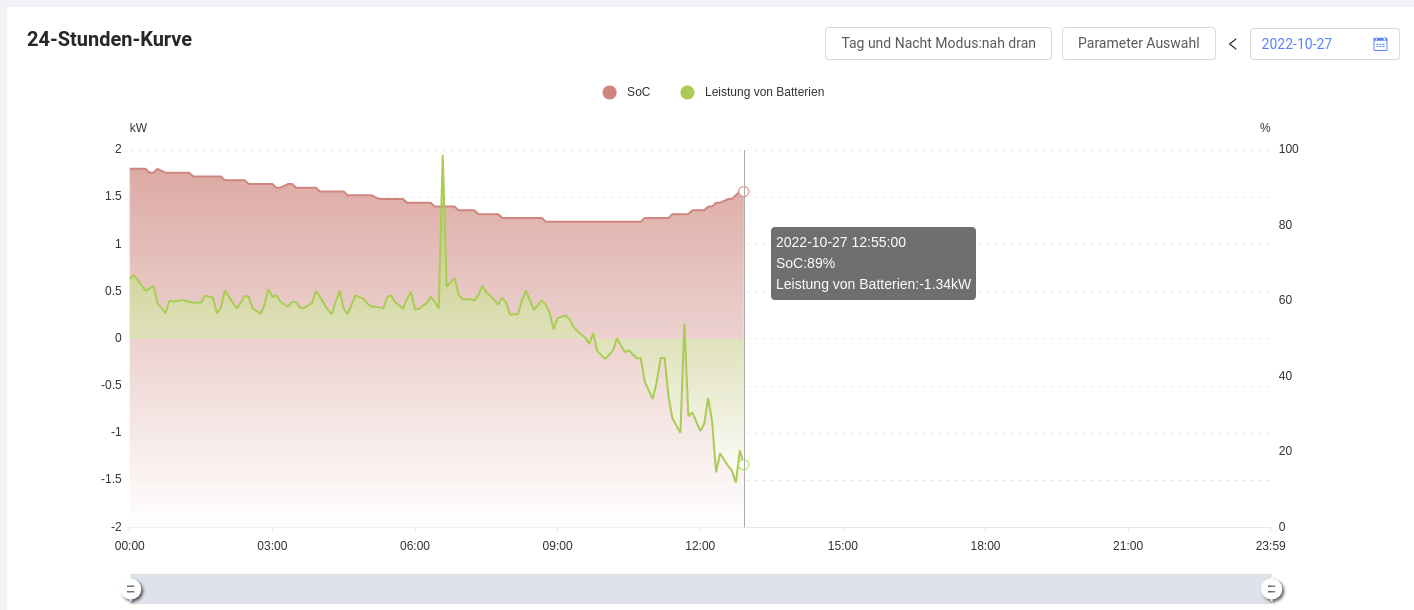

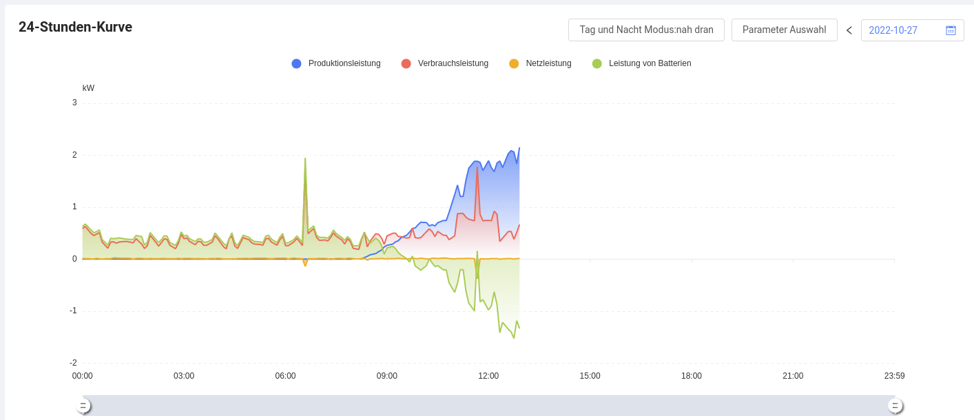

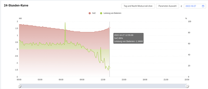

    Um es kurz zu machen die .cn Webseite von solarman ist nett und auch sehr umfangreich, aber optisch nicht so der Hit..
    Die .com Variante ist wesentlich besser (und teilt sich auch den Login mit der solarman App)..(es gibt wohl auch noch eine Deye App, die ich mir aber noch nicht angeschaut habe und die auch auf solarman basiert).
    Die Darstellung der Leistungskurven ist sehr gut und kann auch super skaliert werden...
    Aber richtig positiv überrascht war ich von der State of Charge (SOC -Batterieladezustand) -Anzeige...
    ..einmal weil sie super dargestellt wird...
    ..aber noch viel mehr, weil sie mir zeigt, das der Deye gut rechnen kann!
    Denn ich habe ja keine Verbindung der BMS (JK) zum Deye, daher arbeitet er auf Basis von Spannungen..
    ..gestern hatte ich die Batterie (aktuell 460Ah) komplett vollgeladen (knapp 10h hat es gedauert).
    Dabei konnte ich schon feststellen, dass der Deye die Spanung zum Schluss reduziert / stabilisiert und die Lade ströme schon gleichmässig abfĺachen (sehr schonend).
    Aber anscheinen kalibierten sich dabei nicht nur die JK BMS (setzen die "Cycle Capacity" neu, die verfügbare Ladungsmenge in einem Zyklus), sondern auch der Deye merkt sich ...
    "jetzt sind 100% erreicht" ..
    ..und rechnet dann anscheinend brav mit...Laden, Entladen, Laden, Entladen...usw...
    ..und siehe da...die Prozentanzeigen auf den BMSen und dem Deye stimmen tatsächlich überein...Wahnsinn.. :slight_smile:
    Also...wenn Cloud beim Deye, dann die .com Webseite... :slight_smile:
    Cooles projekt, tolle komponenten, aber das regal würde ich dringend noch mal überdenken!
    Wenn dieses windige blechding (zb an den füßen, da du dort keine streben drin hast)
    oder einer der flattrigen einlegeböden den geist aufgeben ist party bei dir im keller.
    Das wäre echt schade drum...
    Entweder ein richtiges regal oder für jede akkureihe 2-3 schwerlastwinkel in die wand und paar ordentliche holzplatten drauf.
    wegen dem regal
    ich habe bei mir gerade 32x 230ah zellen vorrübergehend auf nem schweisser tisch dieser hat beine aus 3mm stahlwinkeln
    und das ist da schon ein ordentliches gewicht für
    will mir garnicht vorstellen was das regal bei über 240kg macht....
    das hat ja wahrscheinlich ne blechstärke von unter einem millimeter an den beinen
    bei der investition in akkus und wr würde ich jetzt nicht an nem ordentlichen regal sparen
    das kann man auch günstig aus 3mm verzinkten l stahlwinkeln für die vertikale und 2mm stärke für die böden selbst bauen.
    kostet nen tag arbeit.
    die vier l winkel für die böden in 45° absägen und an den vertikalen l winkeln innen mit m8 schrauben befestigen
    darauf dann 15-20mm siebdruckplatten
    übrigens wenn die zellen gebläht sind ist der schaden schon da
    man kann die dann nicht einfach in form pressen
    das sind auch wieder nur unwesentliche beträge wenn man die investitionssumme siet
    Vielen lieben Dank für die Hinweise...ich weiss das wirklich zu schätzen :slight_smile:
    Zu dem Regal, sicherlich könnte man da was stärkeres nehmen...aber ich habe nicht das Gefühl, dass es so schnell nachgeben wird..
    ...pro Boden sind 175kg angegeben und 68kg stehen gleichmässig verteilt drauf..da biegt sich nichts durch...
    Luftfeuchtigkeit herrscht in dem Keller überhaupt nicht..also sollte sich bei den Brettern auch nichts verziehen...
    Die Beine und Regalaufhängungen sind aus Stahl..da biegt sich nichts...bin ziemlich zuversichtlich...
    ..zudem ... Versuch macht klug...
    ..ich hänge jeden Tag vor dem Teil...habe schon eine Sitzgelegenheit da hin gestellt, weil es mich total entspannt daneben zu sitzen und es zu beobachten...
    (es blinkt :slight_smile: )
    ..sollte ich feststellen, dass sich da was verformt (Bretter), dann werde ich handeln...
    Zu der Verformung der Batterie habe ich (aber auch die meisten anderen) null Erfahrung, habe zumindest noch niemanden gesehen, der gezeigt hat, wann genau sie sich verformen...
    ...Bei mir (16S4P) fließen im Schnitt 15A aus jeder Bank, dann sind 0,07C und ich die Akku haben zwischen 22 und 25 Grad C..., was soll sich da, warum verformen?
    Ich werde wie gesagt berichten und auch nichts beschönigen..aber der Aufwand eine Verpressung zu bauen, die für mich auch praktikabel ist..lohnt sich für mich nicht..
    (vielleicht werde ich etwas lernen..)
